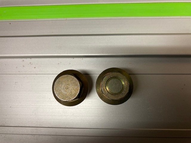

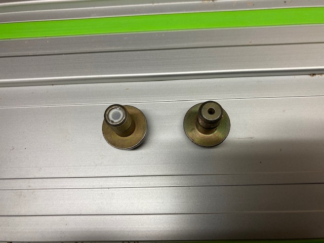

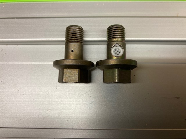

die Hohlschrauben unterscheiden sich in der Durchflussmenge bzw. dem Durchflussquerschnitt.
Hier die beiden vom Bremskreis: Die links im Foto kommt an die Pumpe, die rechts im Foto an den Druckspeicher. Gleiches bei den Schrauben der Lenkung.
Es gab auch diverse Änderungen was die Lenk- und Bremsunterstützung angeht.
Habe alleine mehr als drei verschiedene Versionen des Kapillarröhrchens (das im Bremskreis).
Dann gibt es in den verschiedenen Modellen/Baujahren "mehr" oder "weniger" Lenkunterstützung je nach Größe des Querschnitts der Bohrung und der eingesetzten Lenkung.
Heute nur noch schwer nachzuvollziehen. So gab es z.B. mitten im Modelljahr 87 noch Änderungen.
Das Erstellen des Beitrags hat sich mit dem Vorherigen durch das Erstellen der Fotos zeitlich überschnitten - sorry.

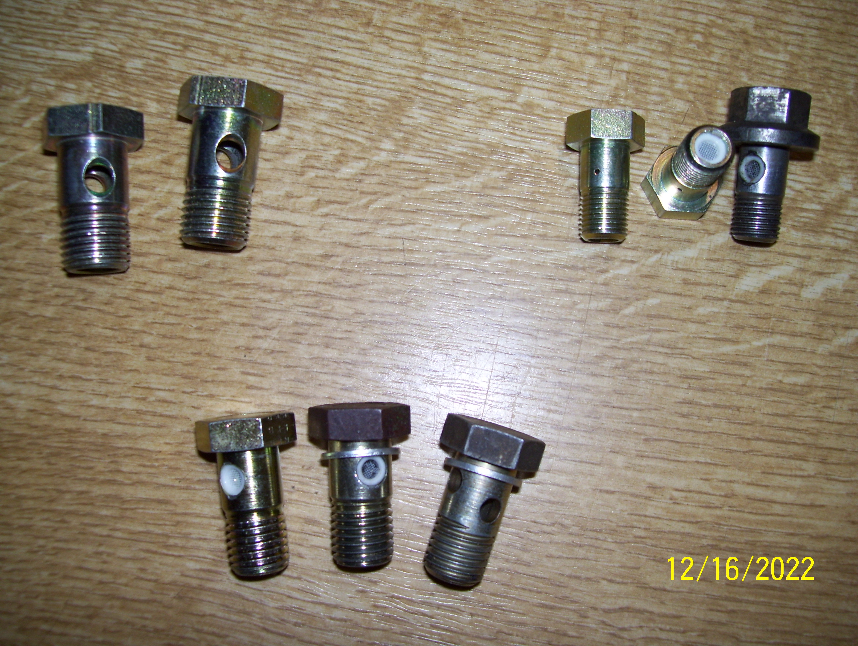

Ich hab mir vor 5 Jahren alle noch Lieferbaren Hohlschrauben neu bei Audi gekauft
Die große Hohlschraube M16x1,5mm ist schon von einen neueren VW nicht auf em Bild
Technische Unterlagen von Audi, gab es da welche ?
Im Bild sind alle VFL Schrauben, gute alte und neue.
