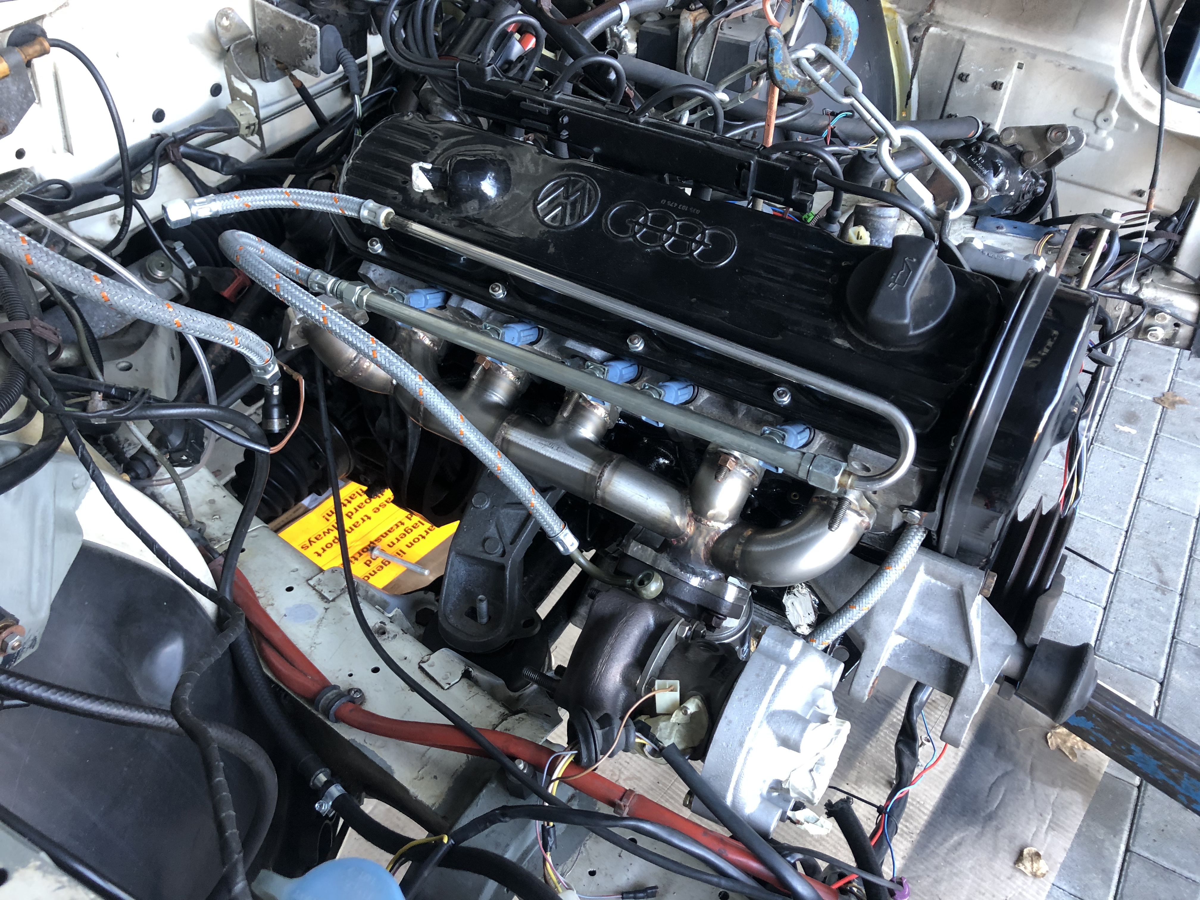

Moin Leute,
mal ein kleines Update. Habe mit viel Hilfe einen neuen Motor aufgebaut (bzw aufbauen lassen). Der Krümmer von Jemo scheint nach ein paar Anläufen auch endlich zu passen. Werde in den nächsten Wochen alles zusammenbauen und berichten wie und ob alles funktioniert :schneemann:

hallo
der krümmer sieht so aber recht einfach gehalten aus :?:
Mfg Kai

Re: 10V Turbo Tuning, wer fährt mit sehr viel Leistung?
Beitrag von Artur- »
Der Krümmer ist so gemacht, dass der Turbo und das Hosenrohr an den originalen Positionen ist und man nicht noch rumbasteln muss. Den Luftfilterkasten kann man auch noch benutzen.
Ich hatte keine Lust noch vieles anzupassen oder selbst zu bauen. Denke er wird mehr als ok funktionieren ;-)

Hallo Artur,
kannst du schon etwas zu dem JEMO- Krümmer sagen? Passgenauigkeit,Nacharbeiten(vor allem welcher Art),thermisches Verhalten sowie Leistungstechnisch? Bin am überlegen mir auch einen zu zulegen.
Gruß Daniel

Moin Daniel,
nachdem ich den Edelstahl Krümmer inkl. meinem originalen zurück geschickt habe (damit der Schweißer in Ungarn ein Muster hat und den Krümmer anpassen kann) hat er dann tatsächlich fast gepasst. Das hat aber ein halbes Jahr gedauert und es gab noch bisschen rumgeeiere, deswegen hab ich dann kein Nerv mehr gehabt und das Teil verkauft. Ich habe jetzt den original drin.
Wenn ich mir nochmal einen Krümmer kaufe, dann nur original. Wenn man den Stern bearbeitet und die Kanäle auf Dichtungsmaß aufweitet, dann ist der nicht schlechter als die ganzen Tuning Krümmer. Dafür passt der originale zu 100000%.

Hallo artur,
schade das du da so eine schlechte Erfahrung gemacht hast- auch wegen dem Geld. Ich werde dann an meinem 2- teiligen Krümmer noch den Stern bearbeiten.
Meine Bewunderung für deinen Umbau- sehr sauber gemacht-schön. Schade das mit dem abgerissenen Ventil, aber du hast ja wahrscheinlich meinen Schaden auch schon gesehen- so lernt man NIE aus, aber alles wird besser.(wenn nur das verflixte "Lehrgeld" nicht wäre) :-(
