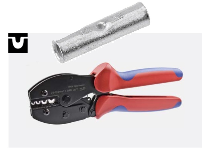

kspanda750 hat geschrieben:Das mit dem nicht löten stimmt nicht ganz. Man muss die Lötstellen nur aus den Knickbereich verlegen. Also auf beiden Seiten ein Stück Leitung abkneifen dann ein neues Ende dazwischen löten. Das Problem hat man bei Quetschverbindern aber genau so. Da bricht die Leitung dann hinter dem Verbinder. Vorteil beim Löten ist ein geringerer Übergangswiderstand. So meine Erfahrung.
In gebogenen Kabelschleifen hast Du vollkommen Recht, da haben keine Verbindungen etwas verloren. Je nach Quetschverbinder sind die reparierten Stellen recht lange, das können bis zu 3 cm sein. In diesem Bereich muss darf die Leitung keine Biegung erfahren. Das mit den Übergangswiderständen kann ich so nicht verstehen: eine ordentliche Quetschverbindung ist ebenso niederohmig wie eine verlötete Verbindung. In der Industrie werden immer mehr Quetschverbindungen eingesetzt, da diese einfach zu verautomatisieren sind. Ich habe unterschiedliche Quetschverbinder ausprobiert und verwende ausschließlich die blank isolierten. Alle anderen waren meist nur von minderer Qualität, vorallem die isolierten Baumarkt-Quetschverbinder mit der Murkserzange! Vorallem sind diese auf beiden Seiten offen und es dringt Feuchtigkeit an die Verbindungsstelle. Im Anhang eine Abbildung von entsprechenden Verbindern mit der passenden Zange.
Ich habe schon die unterschiedlichsten Kabelquerschnitte gequetscht und auch mittels Schraubstock auf Zugfestigkeit getestet: die eine Leitung im Schraubstock eingespannt und an der anderen gezogen. Da geben eher die Hände auf, weil die Leitung beim Ziehen einschneidet, oder bei geringen Querschnitten ist mir auch schon die Kupferzuleitung auf einer Seite abgerissen.
Das Problem beim Verlöten ist, dass durch die Vibration, die im Fahrzeug an sich überall auftritt, die Lötstelle selbst brechen kann. Je besser die Leitung gegen Vibration geschützt ist (Entlastung und Fixierung mit Kabelbindern), desto länger hält die Verbindung. Zusätzlich können Stück für Stück die Kupferlitzen durch Vibration abreissen. Vor diesem Fehler sind Quetschverbinder aufgrund der unterschiedlichen Massen auch nicht gefeit - was rein physikalisch an den unterschiedlichen Massen (Verbindung vs Leitung/Litzen) liegt.
Als wir bei uns im Elektronik-Labor vom herkömmlichen Löten auf Quetschverbinder umgestiegen sind, war ich anfangs sehr skeptisch. Nach ein paar Versuchen war ich allerdings schnell überzeugt. Und kein Nachcrimpen bei kleinen Querschnitten, weil die Zange nur bis 0.5 mm² passt, aber die Leitung 0.35 mm² hat... Das geht immer schief! Das A und O sind zu jedem Querschnitt die passenden Verbinder und ganz wichtig die dazu passende Zange! Dann kann nichts mehr schief gehen.

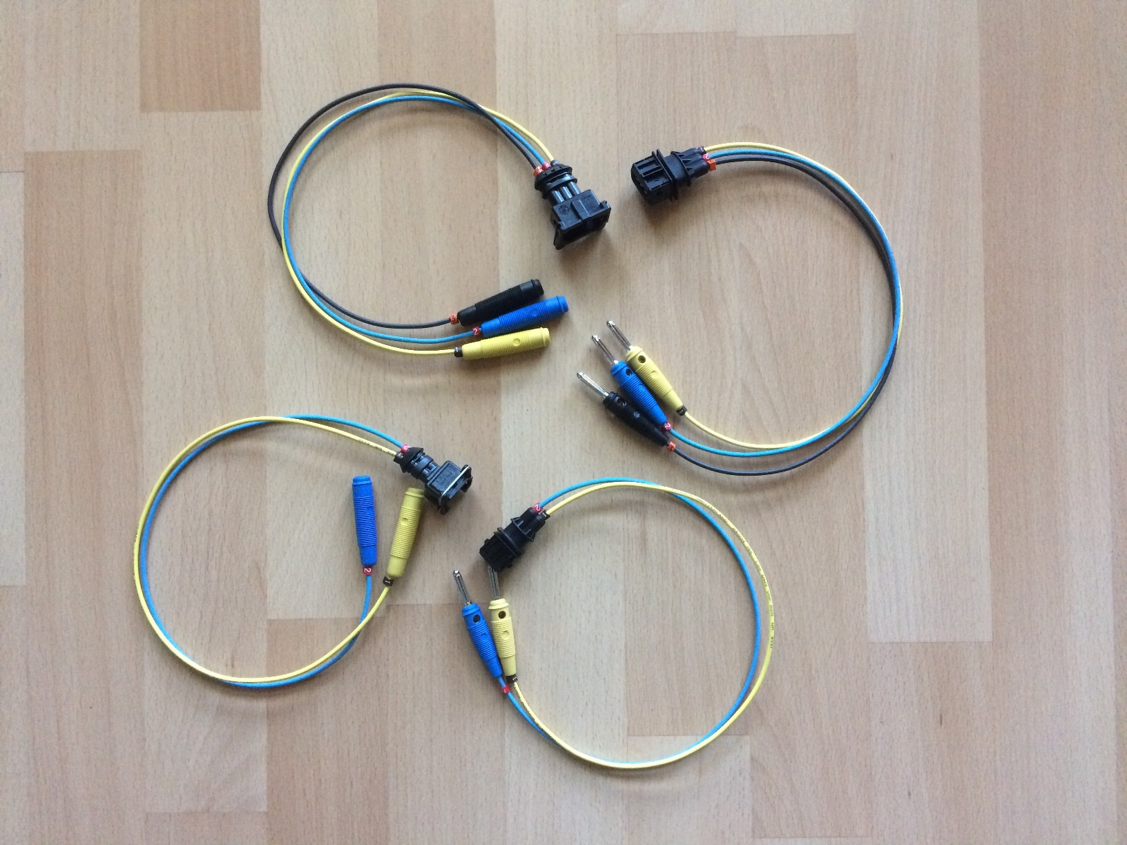

Hab ich genauso gemacht! Allergings noch flexibeler mit 4mm-Kupplungen an jedem Ende statt durchgehend.
So kann ich Alles frei kombinieren. Verlängerung, Fernbedienung für Anlasser, 12V-Stecker mit Kupplung und original VAG-Adapter für Zigi-Stecker.

die Tage habe ich mir endlich die Kabel gebaut, um das Einspritzsystem der KE III Jetronic in Bälde unter die Lupe nehmen zu können. Im Reparaturleitfaden sind verschiedene Signale und Ströme zu messen, daher habe ich mir die Zwischenkabel (siehe Bild) für die 2- und 3-poligen JPT Stecker gebaut. Die Stecker und Kupplungen habe ich mir hier gekauft, en Rest gibt's im Elektronik-Laden.
Jetzt bin ich noch auf der Suche nach Steckern und Kupplungen für die beiden Steuergeräten Zündung und Einspritzung jeweils in den A-Säulen, um mir eine Breakout Box zu bauen.
