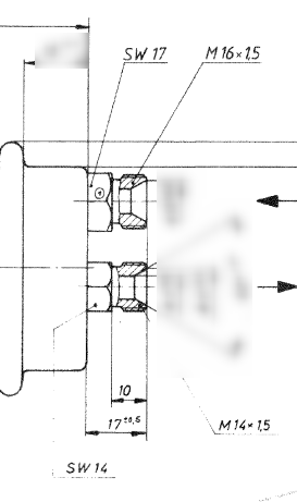

Hallo Leute,
Ich will meinem Kleinen den Druckspeicher erneuern. Ich hab ihn schon da.
Die Anschlüsse der Leitungen sehen aber sehr bescheiden aus und ich hab die troz mehreren Stunden mit Rostlöser nicht gangbar machen können.
Nun...
-Gibts beide Leitungen noch?
-Oder sind die Anschlüsse Normteile aus der Hydraulik? Hat wer die Masse und evtl. die Bezeichnung?
-Und evtl. Sonstige Ratschläge zum Material?
Danke Schonmal!
Ist ein A100 Bj 89 mit NF.

wenn ich das richtig sehe, gibt es die kurze Leitung Richtung Tank noch (Müsste 443201220D sein). Die Lange nach vorn aber wohl nicht mehr!

Bei uns gibt einen Optiflex-Laden.
Ich habe folgende Anschlüsse genommen, geeignet für Schläuche und Kunststoffrohre:
840 90 0806
Rohrbogen 90°mit Schlauchnippel und Dichtkegel 60°
für NW 6 , für Schlauch Ø innen 7 - 8 , Überwurfmutter M 16 x 1,5
840 90 0604
für NW 4 , für Schlauch Ø innen 5 - 6 , Überwurfmutter M 14 x 1,5

Hallo!
Danke für die Imputs!
Dann kann ich die vergammelten Anschlussteile einfach abschneiden und diese Optiflex-Dinger über die Schlauchenden drüberschrauben?
https://www.esska.de/esska_de_s/Rohrbog ... 10170.html ....ist das in etwa so?
Ich frag dann mal "meinen" Hydrauliker aber ich muss vorbereitet dort hin gehen. :)

Hmm,
Ich hab das auch noch vor mir. Ich werd die kompletten spritleitungen von vorne bis hinten ersetzen.
Denk' ich werd dafür PA-Rohre nehmen, die man bei autoteile plauen kriegt: http://www.autoteile-plauen.de/kraftsto ... inleitung/
Anschlüsse kann man sich aus dichtkegelnippeln, ringösen und hohlschrauben zusammenbauen wie mans braucht.
