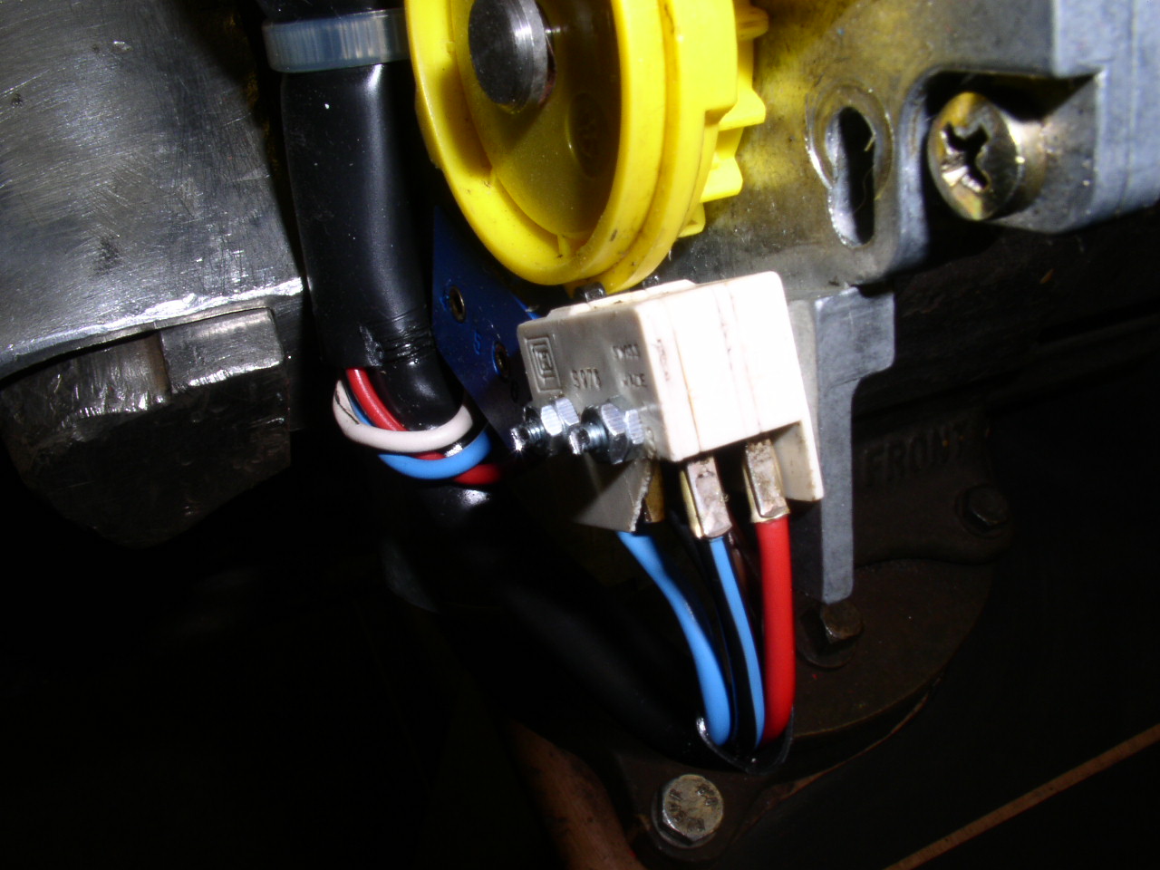

mein Schiebedach fährt nicht mehr wie es soll. Der Dopplete weiße Endlagentaster ist defekt (893959489). Hat jemand eine Bezugsquelle dafür?
Bei Audi Tradition gibts nur den einfachen, blauen (893959489A).

Mach mal ein Bild mit den genauen Abmessungen. Denke mal bei Reichelt, Pollin, Conrad, Völkner usw. wird man was passendes finden.
Re: Bezugsquelle Schiebedach Endlagentaster
anbei ein Bild, werde mal recherchieren.
Sind zwei Taster übereinander.

Evtl. passt das hier
http://www.ebay.de/itm/2-Mikrotaster-We ... Sw0vBUkLVj
http://www.pollin.de/shop/dt/NzQxOTc1OT ... hsler.html
https://www.conrad.de/de/Search.html?se ... roschalter
evtl. muß man Höhe und Abstand ein wenig anpassen.

nachdem eine stundenlage Recherche zu keinem brauchbaren Ergebnis geführt hat, habe ich die alten Taster demontiert und die Kontakte gesäubert.
Anschließend habe ich diese mit M2 Schrauben wieder am Aluträger montiert.
Bisher läuft es problemlos.
Seid sehr vorsichtig beim Zerlegen, ist wirklich filigrane Arbeit.
