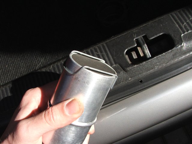

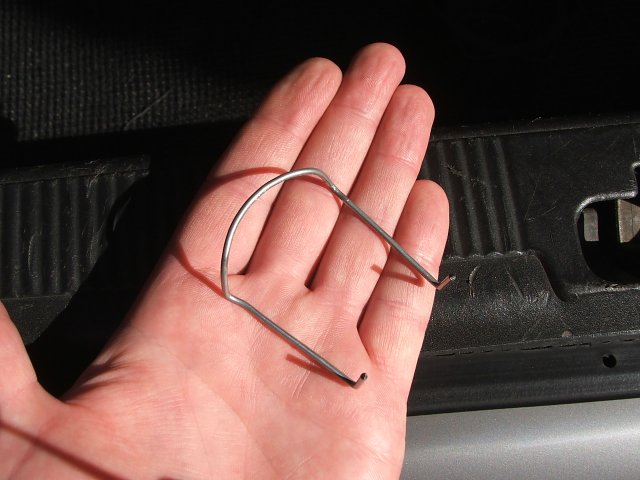

Hallo!
Berichterstattung.
Ich hatte die Pumpe am Samstag draußen und in einem Eimer mit Benzin getestet. Beobachtungen:
1) Das externe Sieb (Körbchen) und das eingebaute Sieb in der Pumpe waren beide noch sauber und hatten genug Durchsatz.
2) Im Tank und im Staubehälter waren einige feine Metallspäne.
3) Wenn ich die Förderleitung frei in den Eimer zurückspritzen ließ, lief die Pumpe mangels Gegendruck recht schnell. Das ist normal.
4) Je mehr ich nun die Förderleitung mit dem Finger zudrückte, desto langsamer lief die Pumpe. Auch dies ist normal.
5) Wenn ich die Pumpe direkt auf den Boden des Eimers stellte, so dass sie sich festsaugte, so lief sie auch schnell (egal, ob ich Gegendruck auf die Förderleitung gab oder nicht - da kam eh fast nichts heraus).
6) Wenn ich die Pumpe FAST am Boden des Eimers hielt, und zusätzlich Gegendruck auf die Förderleitung gab (also sie saugte gegen Unterdruck UND pumpte gegen Überdruck), so kam sie in genau diesen "Stottermodus", den ich oben im Thread beschrieb. Also sporadischer Schnell-Lauf, bei dem sie nichts förderte. Dann plötzlicher Normallauf, bei dem sie wieder förderte.
Also dachte ich, das Problem ist, dass sie sich am Boden des Siebkörbchens festsaugt, und habe eine Klammer gebastelt, um dies zu verhindern:
... und alles wieder zusammengebaut.
Die erste Probefahrt überstand die Pumpe ohne Problem. Jedoch bei der zweiten Fahrt gingen die alten Symptome von vorn los.
Also MUSS ich folgern: die Pumpe ist einfach verschlissen.
Übrigens habe ich Bilder gemacht und einen Artikel geschrieben:
Pumpentausch C4.
Ciao,
mAARk
*der nun wohl ne neue Pumpe kaufen wird, mitsamt Benzinfilter*
