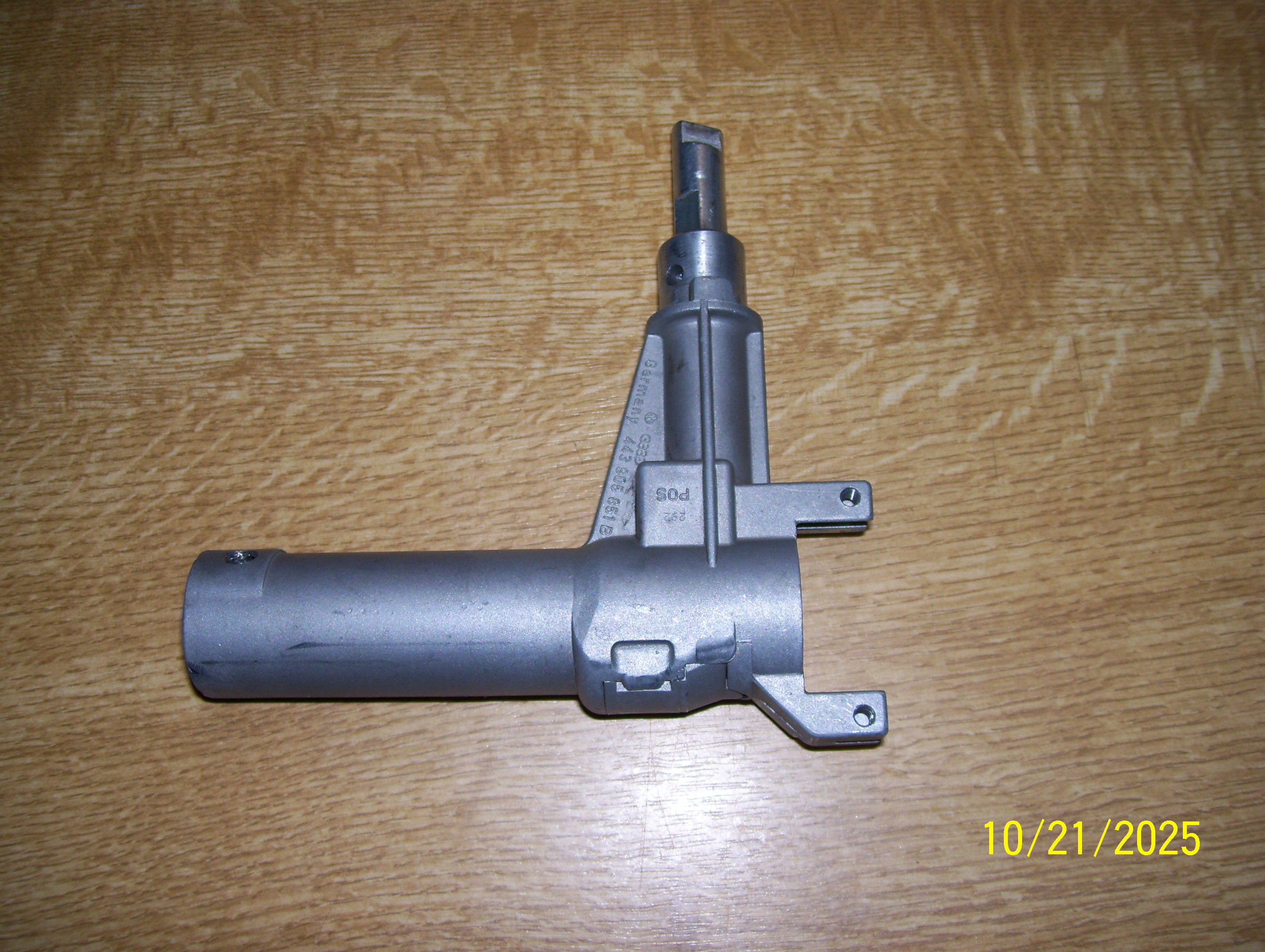

Re: Zündanlassschalter Typ44 VFL
Bei mir musste ich das Kombi ausbauen.
Da die Madenschrauben M4x6mm mit Schraubensicherung versehen waren.
Sind Original Audi mit Schlitz, hab dann mit Inbus gekauft.
Viel Glück bei weiteren Fragen schreiben
