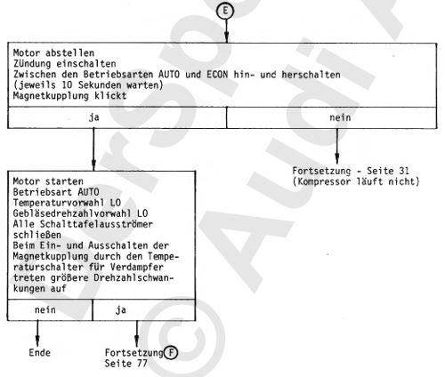

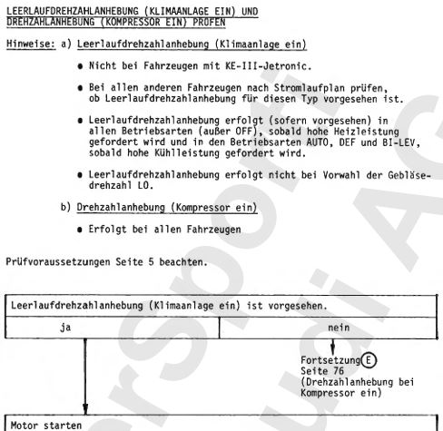

Laut Fehlersuche Klimaanlage mit automatischer Regelung und Fehlerspeicher Nr. 11 Audi 100 200 01.88-11.90 Ausgabe 08.91 gibt es zwei Arten der Leerlaufdrehzahlanhebung.
a. Leerlaufdrehzahlanhebung bei KLIMAANLAGE EIN
b. Leerlaufdrehzahlanhebung bei KOMPRESSOR EIN
Eine Leerlaufdrehzahlanhebung bei KLIMAANLAGE EIN (a.) ist beim NF mit KE-III-Jetronic gar nicht vorgesehen, siehe Auszug 1. Demzufolge bleibt nur die Prüfung auf Leerlaufdrehzahlanhebung bei KOMPRESSOR EIN (b.), siehe Auszug 2 (Prüfschritt E) und da habe ich keine "größeren Drehzahlschwankungen".
