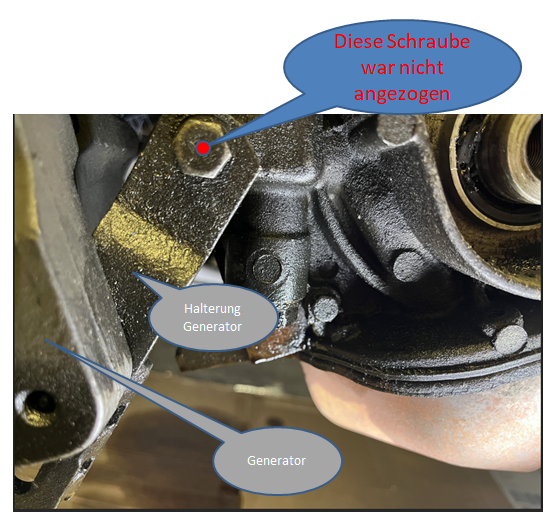

ich habe einen (plötzlichen) Ölverlust am dem NF2. Es sind zwar nur ein paar Tropfen nach Abstellen des Motors, sind aber ganz sicher ein paar Tropfen zu viel :?
Hier ein Bild bei abgenommenen Riemenscheibe der Kurbelwelle das die Stelle, wo das Öl am sichtbarsten ist, zeigt. Es ist an dem untersten Punkt der Ölwanne, vorn (die Ölwanne selbst ist der rostbraune Teil unten im Bild).
Ich dachte anfangs, dass der Simmerring an der Kurbelwelle nicht mehr richtig dichtet. An dieser Stelle scheint aber alles trocken zu sein.
Also was meint Ihr? die Ölwannendichtung oder was anderes besonders pervers? Übrigens in dem Zusammenhang: es sieht so aus, als ob es noch die originale Dichtung wäre.

Tja damit hast du mich auf eine (ziemlich unheimliche) Idee gebracht: ich habe gesagt, dass der Ölverlust "plötzlich" aufgetreten ist. Das stimmt zwar, ist aber nur die halbe Wahrheit: es kam nachdem ich die Ventilschaftdichtungen gewechselt habe. Ich muss gestehen, dass ich beim besten Willen keinen Zusammenhang sehen könnte. Es gibt aber vermutlich doch einen. Sicher ist nur, dass der Ventildeckel (neue Dichtung, sorgfältig angezogen) nach der Tauschaktion absolut dicht ist.
Also, wenn es mit dem Aktion "Ventilschaftdichtungentausch" zusammenhängt, was könnte die Ursache sein??????

Aber: URSACHE FÜR DEN ÖLLECK IST MITTLERWEISE IDENTIFIZIERT UND BEHOBEN!!!!
Tja, ist mir die ganze Sache oberpeinlich: Es war die Schraube (siehe Bild), die nicht angezogen war :twisted:
Der Zusammenhang zwischen Schaftdichtungtausch und plötzlichem Ölverlust ist damit auch klar: Diese Schraube dient nicht nur zur Befestigung des Generatores sondern AUCH GLEICHZEITIG MIT ZUR BEFESTIGUNG DES ÖLGEHÄUSES.
Klar, nicht wahr?

Doch sie hat 2 Aufgaben und kann sich auch lösen mit der Zeit
Alles sauber machen und dann weiter sehen.

Bei mir hat sie sich auch gelöst. Hab heute ölwechsel gemacht und genau da war alles versaut.
