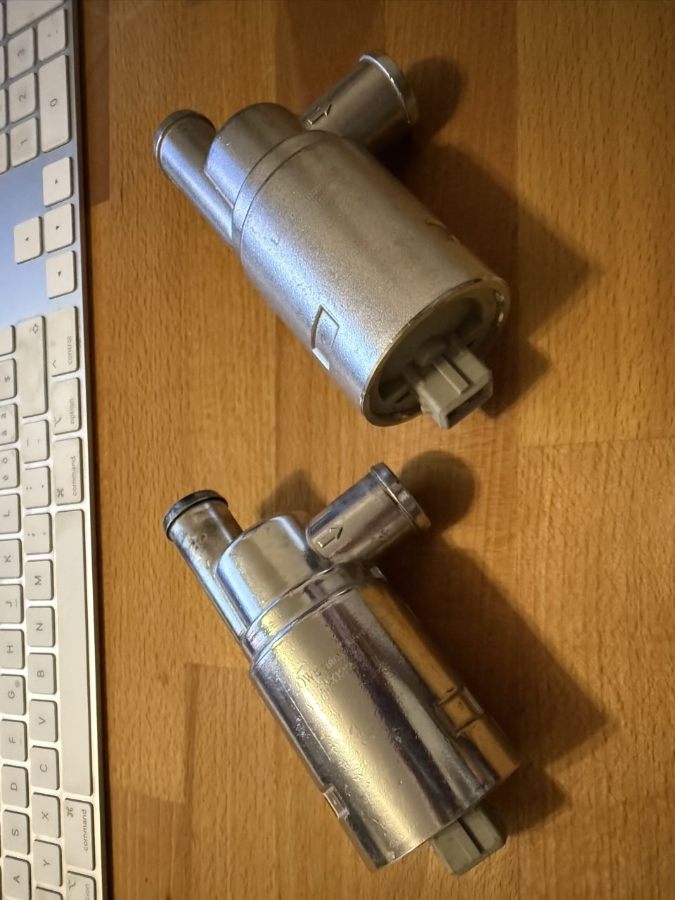

Und hier habe ich eine Fehler gemacht. Statt es auszubauen und ein WD40 Wellness zu machen (hat in die Vergangenheit bei andere Auto's immer gut geholfen) habe ich eine neue LSV montiert. Big fat fail !!
Ich habe mal eine Löwe Automotive LSV gekauft welche als plug&play Ersatz für das originale Audi 034133455B / Bosch "0 280 140 512" angeboten wird. Ich habe damals, beim Kaufen, versucht China-Schrott zu vermeiden (Topran, Ridex, Meyle, Stark etc.) und Löwe Automotive hatte eine "Deutsche Qualität Eindruck" gemacht. Und der Preis was Human. Also 1 gekauft und gleicherzeit noch eine 2. für eine Kollege (nur 1 mal Versandkosten).
Lange Rede kurzer Sinn: nach montieren vom Löwe LSV war das Leerlaufdrehzahl "all over the place". Von spungartig auf 1200, dann runter auf 450/500 und alles dazwischen. Holy ships. So schlecht.
Dann gedacht: das Mechanismus muss haken, ist sicher Trocken, mal ein bisschen Nähmaschineöl rein getan (achtung man darf der Klappe nicht mit eine Schraubezieher oder so bewegen) aber immer noch schlecht. Auch während der Probe-Fahrt (dachte, das Ding muss sich ein bisschen einarbeiten oder so), k*cke.
Aber ich habe ja 2, denn der Kollege hat seiner noch nicht abgeholt. Also die andere rein, same story. Unbrauchbar.
Dann fiel mich folgendes auf. Unter dem Aufschrift "Löwe Automotive" steht eine Produktionsdatum. Beide sind nur wenige Monate auseinander in 2022 produziert worden. Aber sie sehen ganz unterschiedlich aus.
Loewe Automotive LSV.jpg (280.27 KiB) 77651 mal betrachtet
Beide sind genau das gleiche Teilenummer.
Ein deutlicher Fall von wieder eine Deutsche Firma die sein Produkte in China produzieren lässt, dann mal hier, dann mal dort. Und wann man richtig schaut, sehen LSV's von Topran etc. ziemlich ähnlich aus. Diese Firma Löwe Automotive scheint also nicht besser zu sein als Ridex, Stark etc.
Made in China muss nicht immer automatisch schlecht sein, wenn sie dort mit hochwertige Rohstoffe und gemäss gute Herstellungsverfahren arbeiten. Aber diese LSV sind alles andere als Hochwertig. Sie sind einfach nur schlecht. 2 "identische" LSV's (ja das war eine schlechte Witz) probiert und beide sorgen für eine Leerlauf....unter alle Sau. Nee sorry.
Ihr seit gewarnt :verlegen:
Zum Thema abschliessen: ich habe den 36 Jährige Bosch ein WD40 Wellness verpasst. Montiert --> Perfekte Leerlauf. Kein "Sägen" mehr. Wunderbar. Auto fährt nun auch super. Bin happy :}
