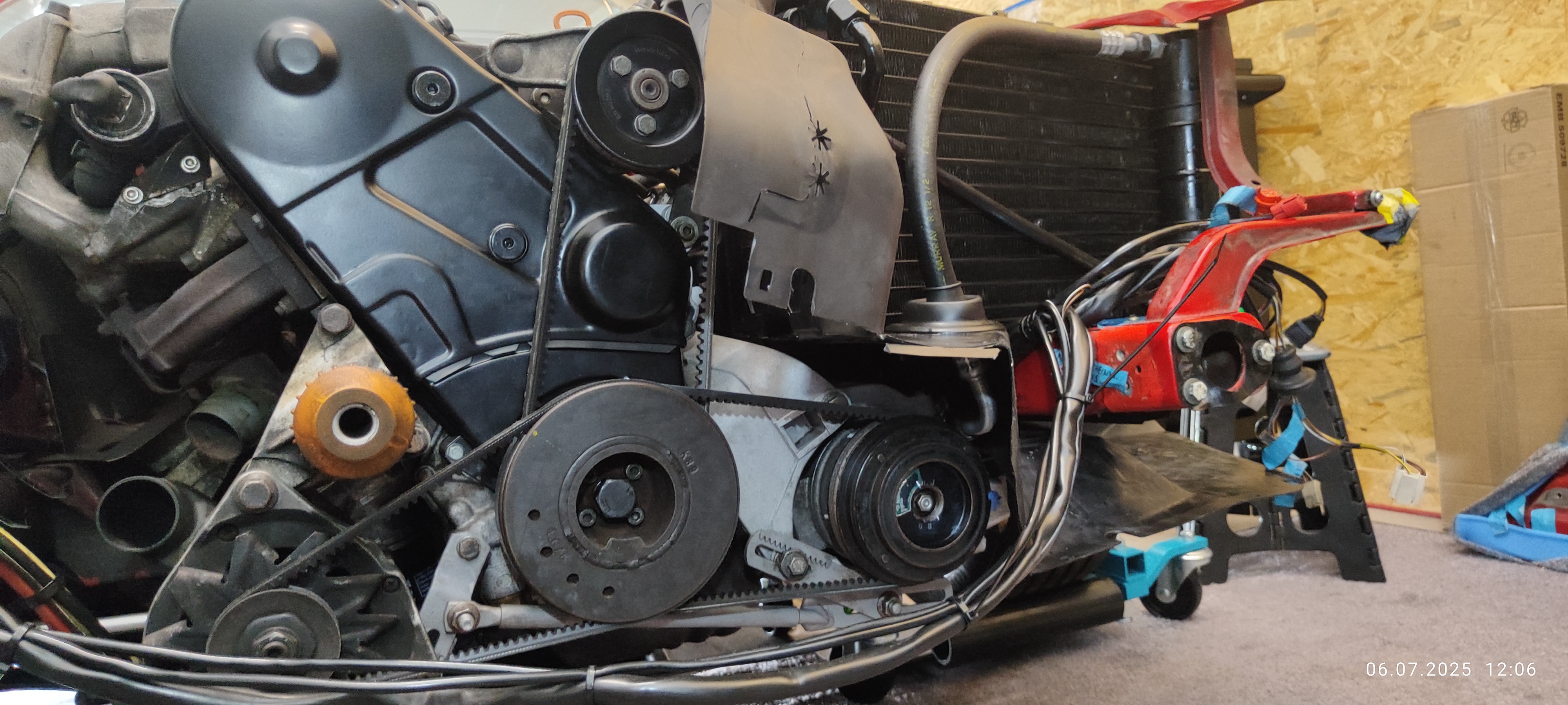

Jetzt wo ich die Klima nachgerüstet habe und gleich den Zahnriemen mit gemacht habe, meldet sich die Ölpumpe mit Undichtigkeit am Block. Also alles wieder abbauen... Aber Dichtung Ölpumpe hätte ich wegen Ölwanne abbauen und Aggregateträger absenken dafür eh nur auf der Hebebühne machen können.
Jedenfalls habe ich in einem Youtube-Video etwas entdeckt. Siehe roten Kreis im Bild.
Kann es sein, dass wenn Klima verbaut ist, man gar nicht mehr normal an alle Schrauben der Ölpumpe rankommt?

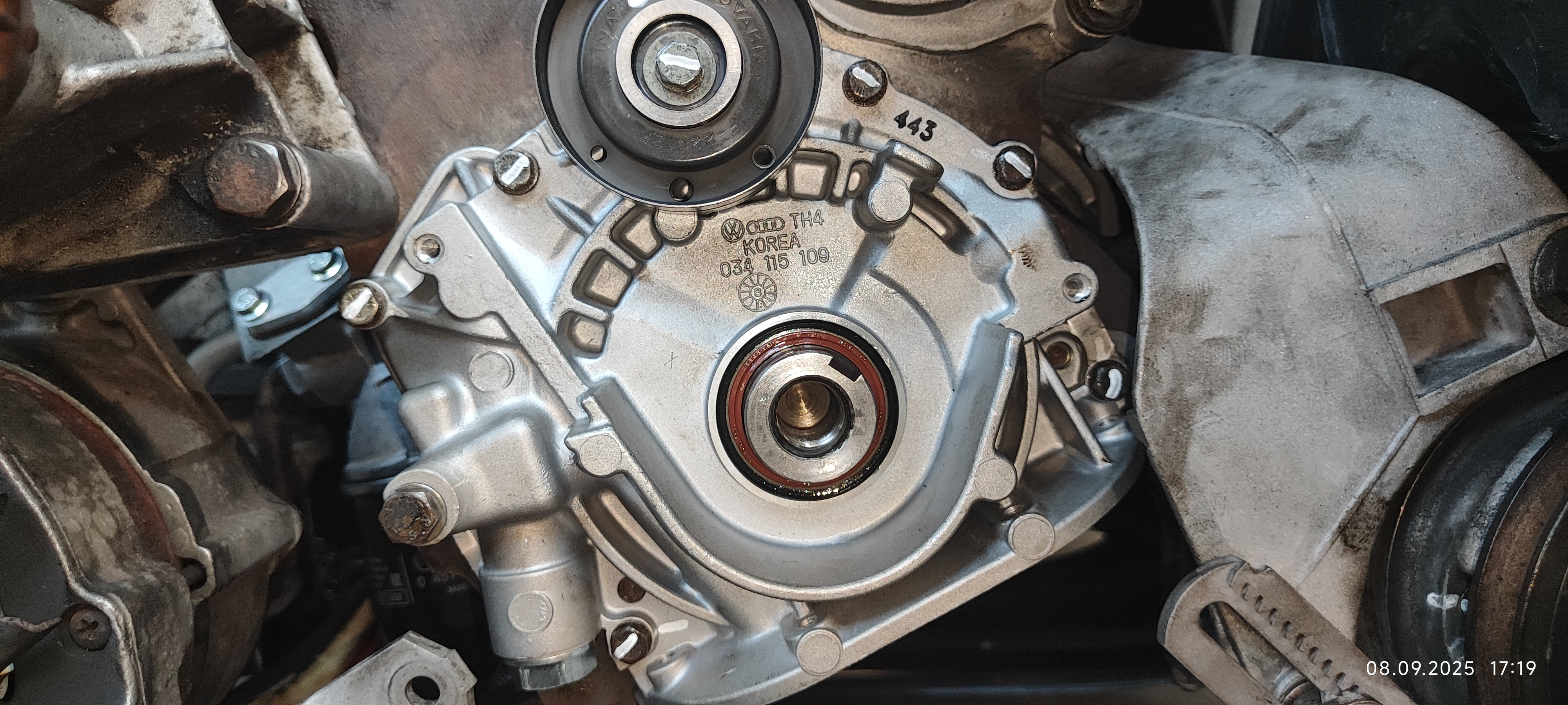

Ich habe die 5 Schrauben des Klimakompressorhalters bis auf die letzten Gewindegänge herausgedreht und konnte den Halter mit Kompressor ausreichend weit zur Seite drücken ohne dass der Kompressor herunterfällt um axial gerade an die letzte Verschraubung der Ölpumpe zu kommen. Allerdings ist dafür der Ausbau beider Kühlschläuche und des Thermostats notwendig. Aber das Ablassen des Kühlwassers ist eh erforderlich da ja zum Abnehmen des Zahnriemens die Wasserpumpe gelöst werden muss.

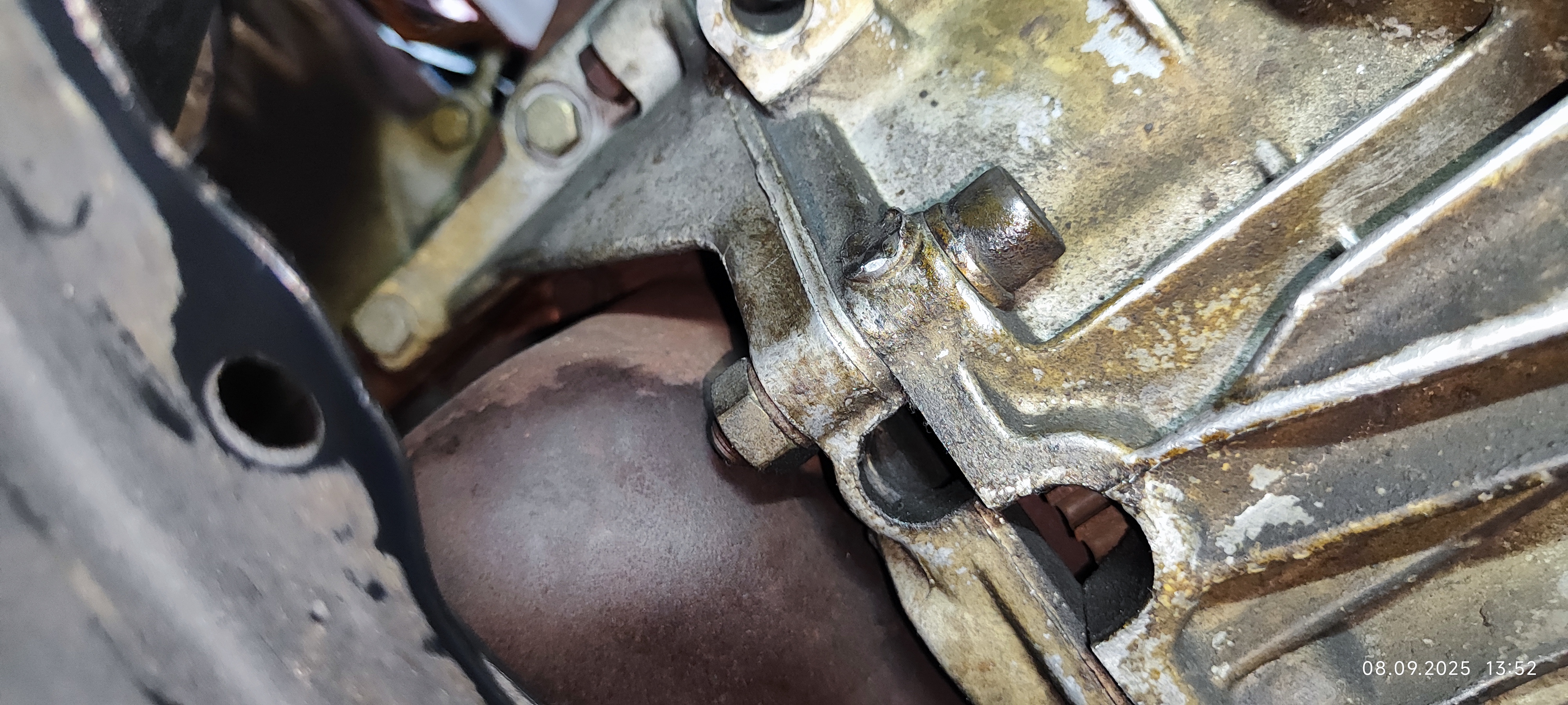

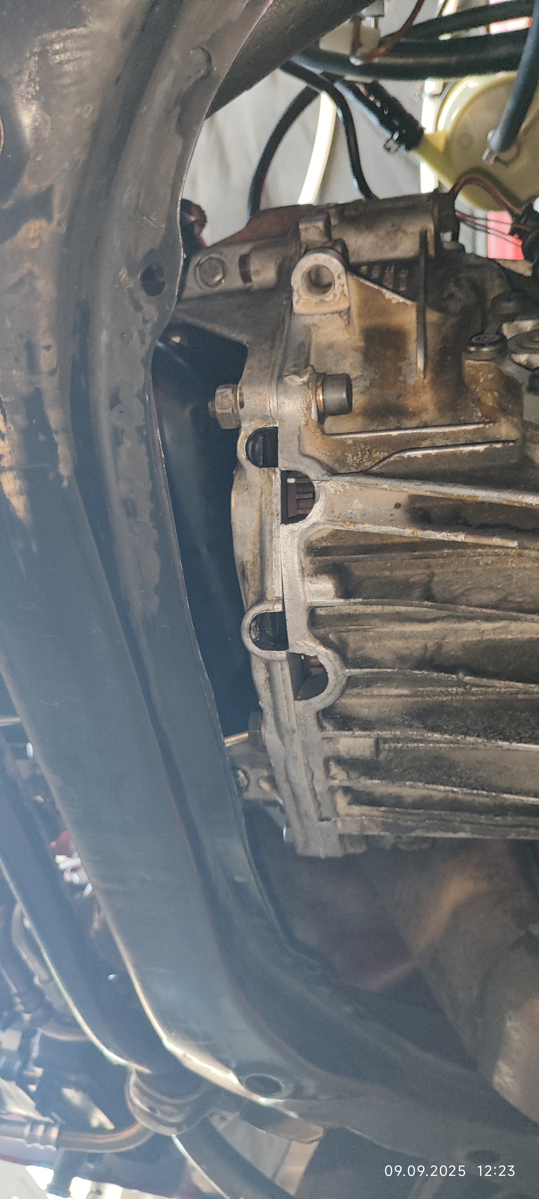

Was etwas nervig war ist der doch notwendige Ausbau des Getriebehalters zum Ausbau der Ölwanne bzw. um an die Schrauben der Ölwanne zu kommen. Die vorbereiteten Zugänge bzw. Kanäle zu den Schrauben der Ölwanne im Getriebehalter sind völlig unzureichend. Selbst mit dem schmalsten T-griff ist kein beikommen.
Desweiteren ist bei 3 bis 4 Schrauben der Ölwanne der ordentliche Anzug mit Drehmomentschlüssel unmöglich da der Aggregateträger für einen axialen Zugang im Weg ist und mit einem Kreuzgelenk gearbeitet werden muss. Da weiß ich nicht inwiefern das das korrekte Drehmoment verändert.
Übrigens, die Ölpumpe des Fünfzylinder ohne Thermospannrolle ist bei Audi Tradition gerade im Sale (Stand September 2025). Nur die richtige Spannrolle (NF 68 mm) muss umgebaut werden. Den bereits verbauten Simmerring ohne Radialspannfeder (heißt das so?) habe ich gegen einen Simmerring von Topran mit Radialspannfeder getauscht.

neue Ölpumpe
neue Ölpumpe
Simmerring Topran mit Radialspannfeder

Getriebehalter mit ungeeigneten Zugängen zur Ölwannen Verschraubung

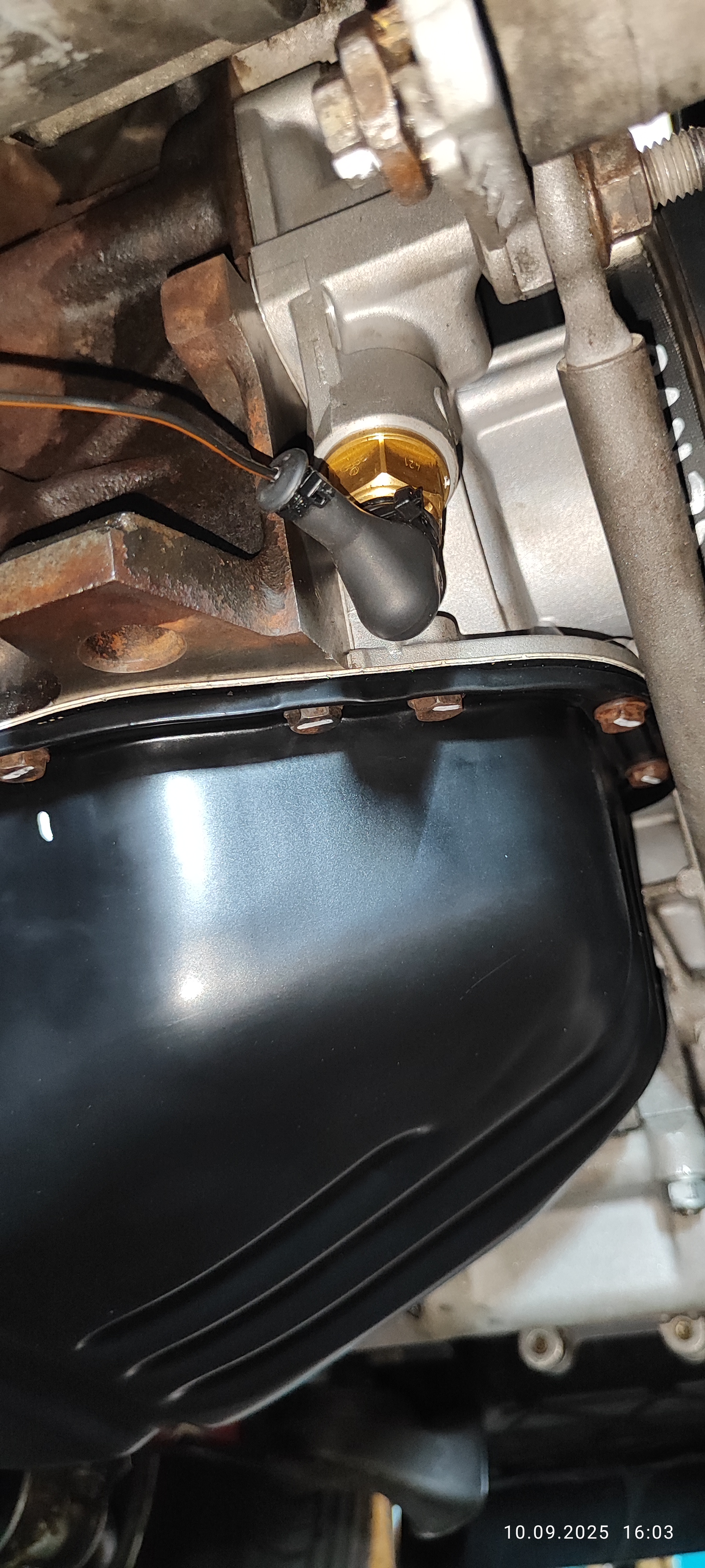

nach 50 km Autobahn (Dauerdruck über 4,5 bar) und 50 km Stadt u. Landstraße (ständige Druckanderungen)
