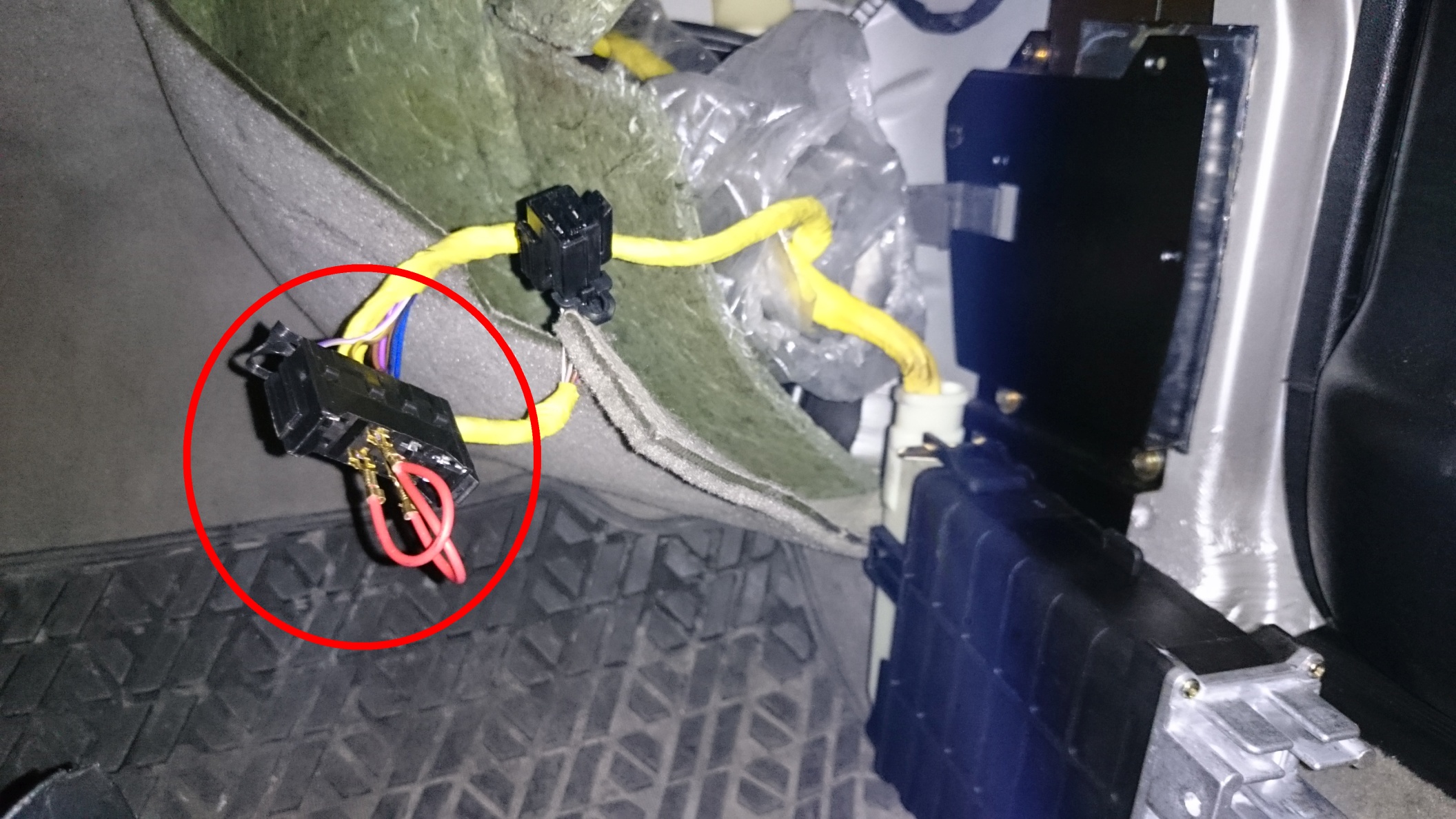

Erst mit der Codierung auf 790Upm im Leerlauf und NF1 Zündsteuergerät ist das nahezu gut geworden
An dem Stecker gibt es drei Kabel die Braun in der Isolierung drinnen haben. Die drei verbinden dann hast du 790Upm statt 720Upm im Leerlauf wie der NG.
Das Zündsteuergerät vom NF1 (Nummer: 443907397a) ist fürs Anspringen bzw kurz danach und generell anders programmiert.
