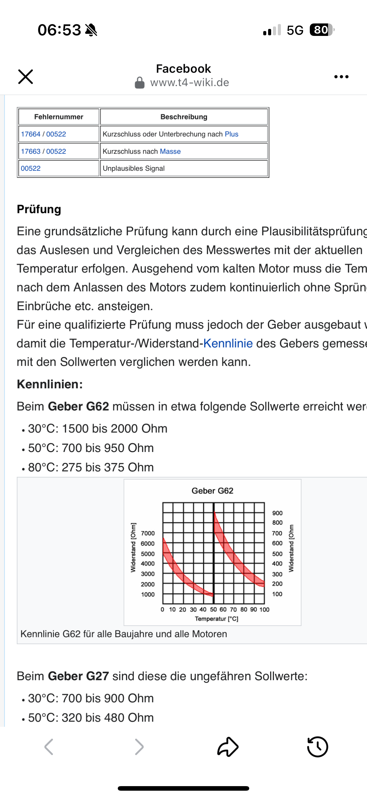

Meine das sind die sollwerte
- IMG_2521.png (553.76 KiB) 11362 mal betrachtet
Daniel Turbo10V
- Beiträge: 410
AUDI 100 2,3E Limo
Re: Audi NF bekommt kein Sprit
Demnach wären deine gemessenen Werte ja zu hoch(K- Ohm Bereich)
Je kälter desto hochohmiger...
Gruß Daniel
Gruß Daniel
TimosQuattro
- Beiträge: 39
- Registriert: 13.01.2025, 22:49
- Fuhrpark: Audi 100 Quattro Sport II, Ly
2 BMW's :D
Würde sagen die passen eigentlich
Im Diagramm ist der Bereich bei 20 grad zwischen 2.000 und 3.000 rot gefärbt, da läge ich ja drin.
