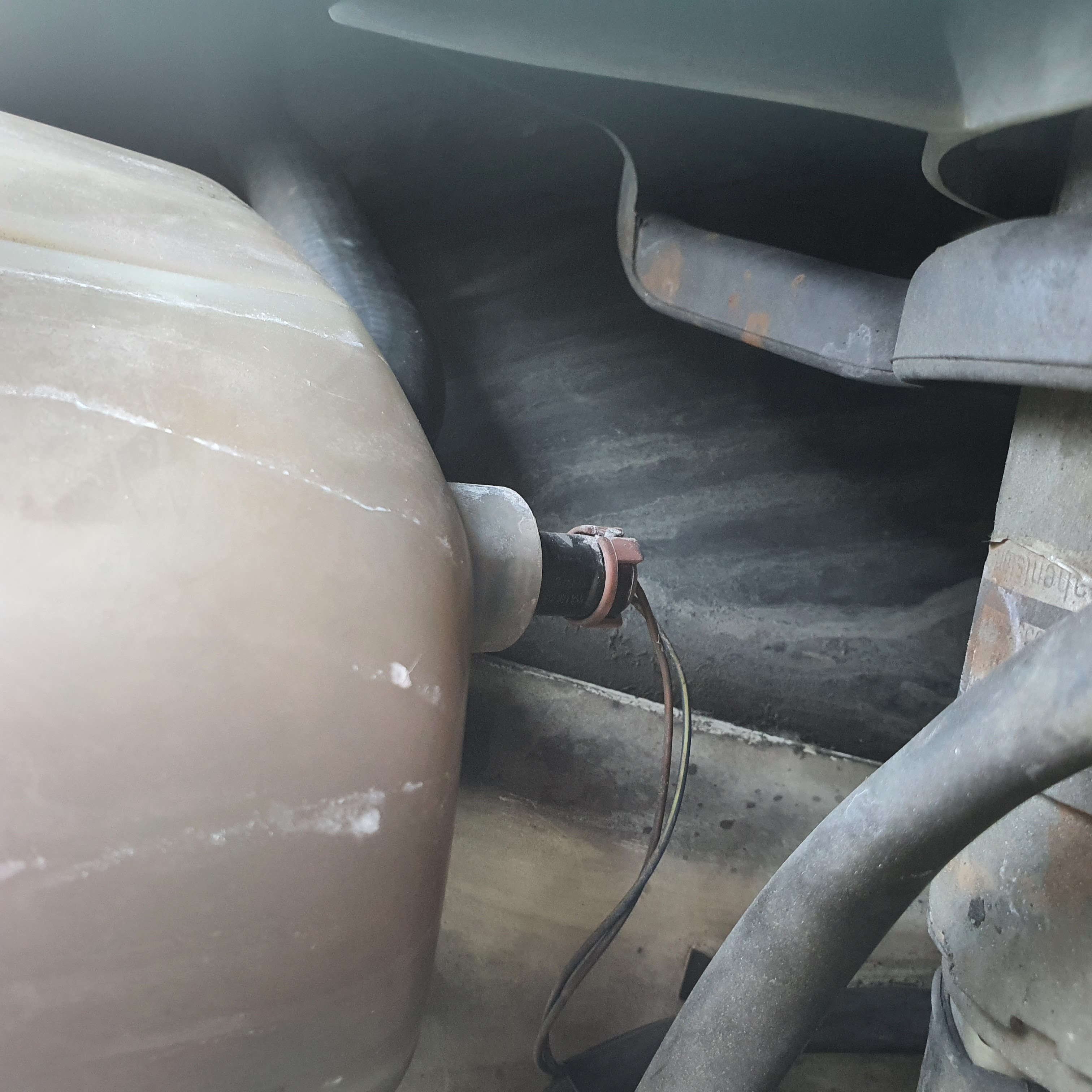

Re: Temperatur Motor/Kühlwasser
Müsste sich ja wohl darum handeln.
Auto gestartet, Lampe nach paar Sekunden an.
Stecker abgezogen, Lampe immer noch an.
Aber das muss ja wohl auch so...
Bekommt man den Geber noch irgendwo?
Oder ist der fest verbaut und man benötigt einen neuen Ausgleichsbehälter?
wenn dann neuer Behälter. Zieh mal ab und schau ob der Fehler weg ist

Na ich sage ja, Stecker abgezogen und die Lampe blinkt weiter.
Was für ne Möhr fährst du denn?
Könnte auch der Multifuzzi sein, Heißwarnkontakt.
Multifuzzi? Wo sitzt der? Und wenn ich da den Stecker abziehe, soll die Lape aus gehen?
89er Audi 100 C3 Benzin mit 2.0 Cat.
der Temperaturgeber fürs Kombiinstrument (für Temperaturanzeige, Temperaturwarnlampe und Klimaanlage) sitzt am Wasserstutzen zwischen Zylinderkopf und Kühler an der Unterseite des Wasserstutzens.
Es ist eine Gummitülle drüber. Der braune Stecker ist mit zwei Rasten am Temperaturgeber befestigt.
Frühe Ausgaben vierpolig, spätere Versionen dreipolig - der vierte Anschluss wird nicht benötigt. Es ist viel Schrott am Markt, weil original nicht mehr erhältlich.
