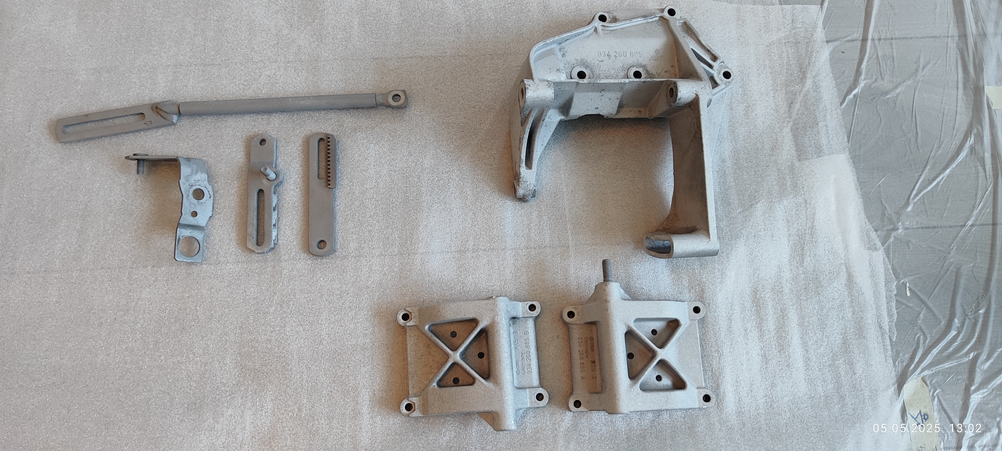

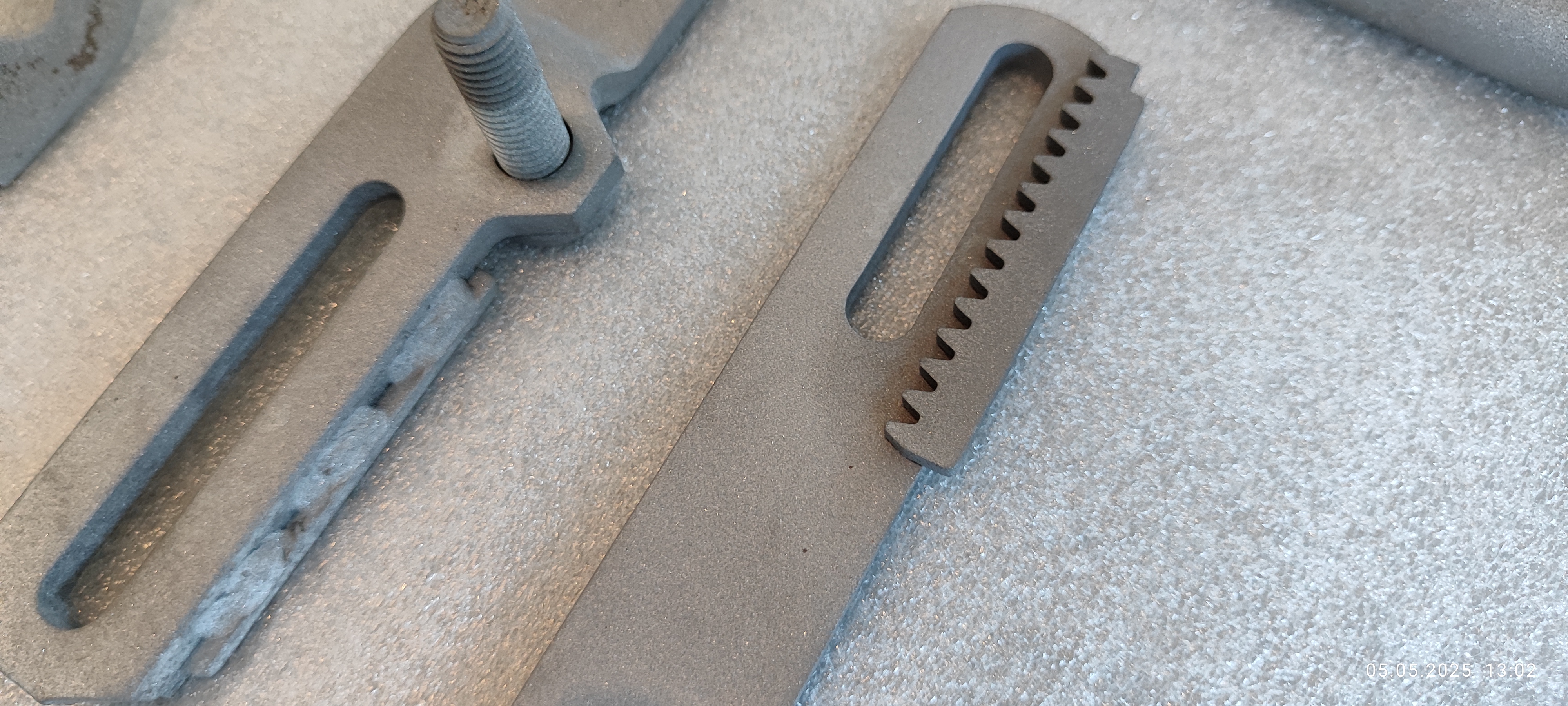

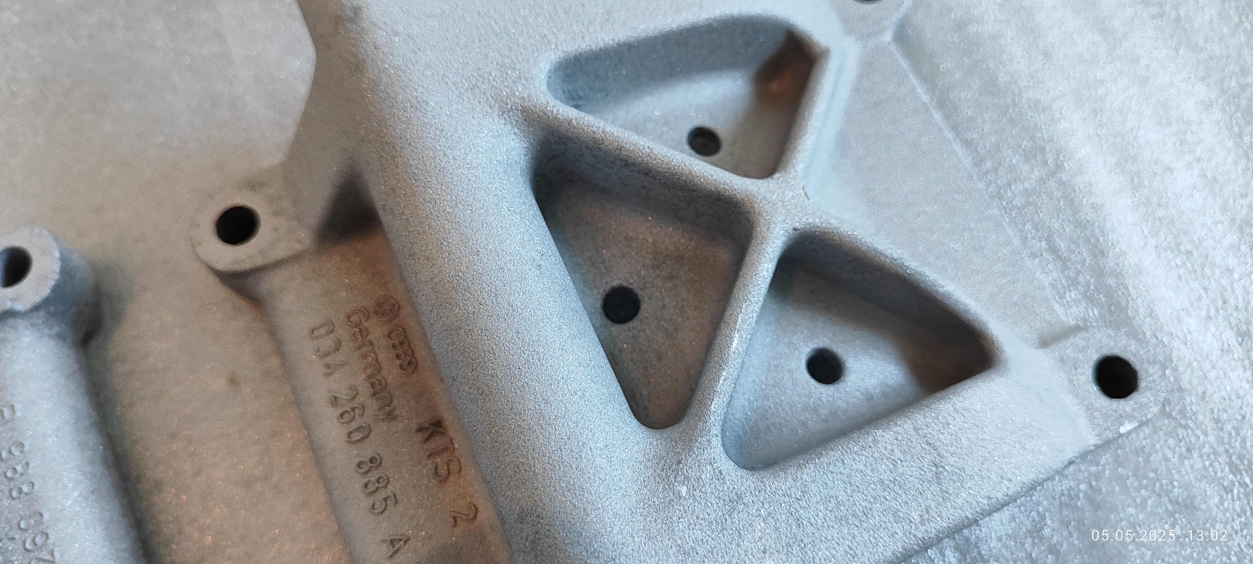

Habe diese Alu- und Stahlteile durch sandstrahlen reinigen lassen. Jetzt ist die Oberfläche etwas überraschend. Die "natürliche Oxidschicht" der Alu-Druckgussteile ist entfernt (habe ich danach gelesen :roll: ) und auch die Gelbverzinkung der Stahlteile scheint weg zu sein. Habe ich die Teile zerstört oder was kann man machen?

Grundsätzlich würde ich Aluguß und Alublech immer nur glasperlenstrahlen. Sand und andere Strahlmittel sind zu grob für das weiche Material und machen die Oberfläche extrem rau und sogar noch anfälliger für Schmutz und Korrosion.
Behandeln solltest Du die Teile mit einem Versiegelungslack für Alu, Klarlack oder durch Eloxieren (z.B. silacoat).
Balistol funktioniert als Übergangslösung und schützt erstmal vor Korrosion, sollte aber auf jeden Fall trocken gerieben werden, ansonsten gibt es unschöne Flecken.

"gelb" verzinken gibt es nicht mehr - Chrom-6 wurde ab September 2021 innerhalb der EU verboten.
Die Verzinkerei in der ich meine Sachen machen lasse bietet es schon seit dem nicht mehr an.
Was aber geht ist "blau" verzinken. Wenn die Oberfläche sehr glatt ist, dann sieht das wie Chrom aus.
Durch das eingesetzte "grobe" Strahlgut mit hohem Luftdruck, werden diese Teile nicht mehr glänzen, aber dennoch wieder gut aussehen.
Die Alu-Teile hätte ich nur mit Glasperlen und maximal 4 Bar gestrahlt - aber das ist jetzt zu spät.
Hier würde ich die Teile mit einem Nitroverdünner abwaschen und dann mit z.B. MIPA 1K Haftpromoter - Datenblatt MIPA 1K Haftpromoter - Produktlink und anschließend mit SprayMax Rapid 36E Seidenmatt 2K Klarlack aus der Spraydose schützen.
Nichts mit den bloßen Händen anfassen, weil das sofort (durch den Handschweiß und die vergrößerte Reaktionsoberfläche) rostet/korrodiert. -> also wirklich sehr zeitnah verzinken/lackieren!!!
Bei sowas besser VORHER fragen!!!

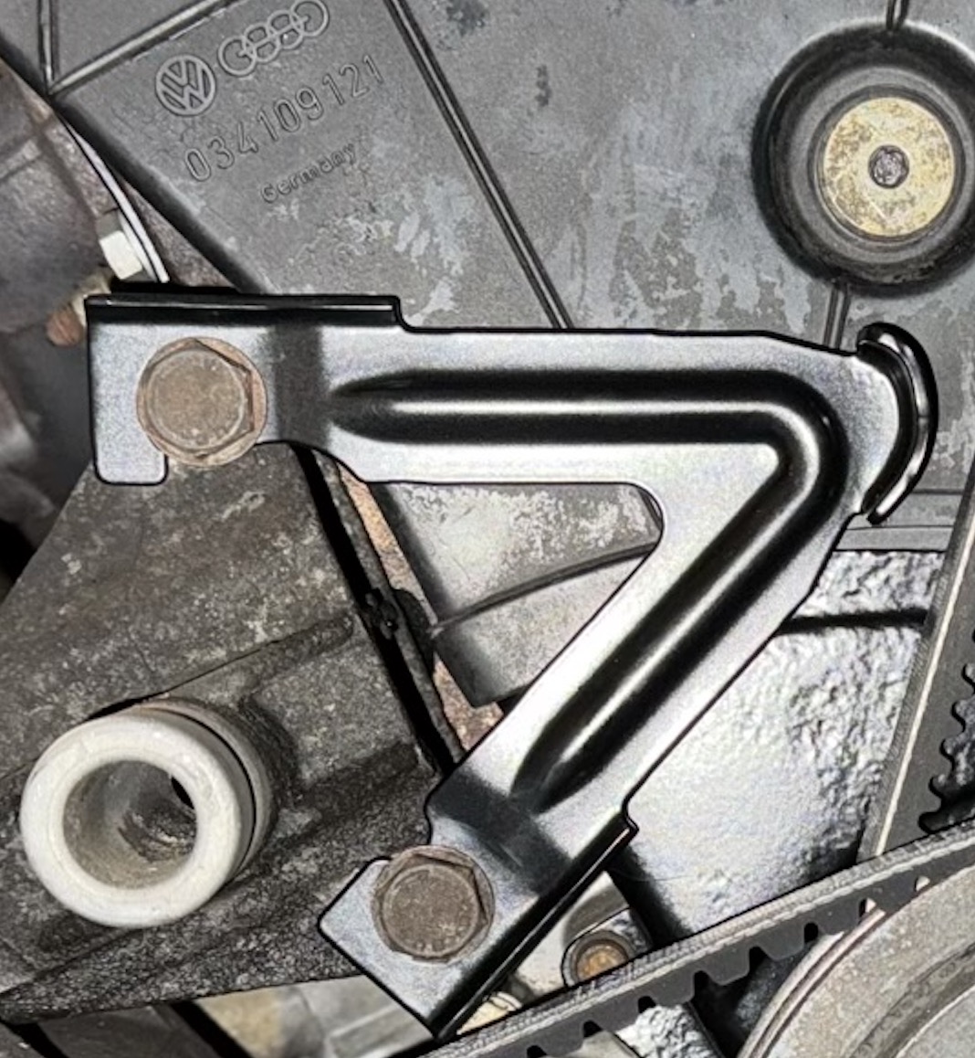

Stahlteile lasse ich Strahlen, ich weiss aber nicht mit was aber es bleibt schön glatt.
Dann eine CorroSchutz Pulverlackierung (grau/weiss) und dann der RAL Farbe nach Wahl (z.B Mattschwarz) Pulverbeschichten. Die Teile sehen danach schön glatt aus, als ob sie quasi klassisch Nasslackiert sind.

Eine andere Alternative wäre Vapor Blasting bzw. Aqua Blasting. Damit werden Aluteile nicht nur extrem sauber, sondern die Oberfläche erhält auch ein sehr schönes Finish.

Sreten, von M539 Restaurations, benutzt Vaporblasting sehr oft. Hier ein Video von der Lieferant seiner Anlage:
https://www.youtube.com/watch?v=zvC54FscqaI
Und ein Beispiel aus der Motorraum meinem 20ventiler, von einen Sandgestrahlten Teil (hat neben der Titanic gelegen....) welche dann zuerst mit CorroShutz pulverbeschichtet wurde, und danach mit RAL9005 (tief-schwarz):

Vielen Dank für eure Tipps. ich glaube ich werde die Teile zeitnah klar oder grau/silber pulverbeschichten lassen.
