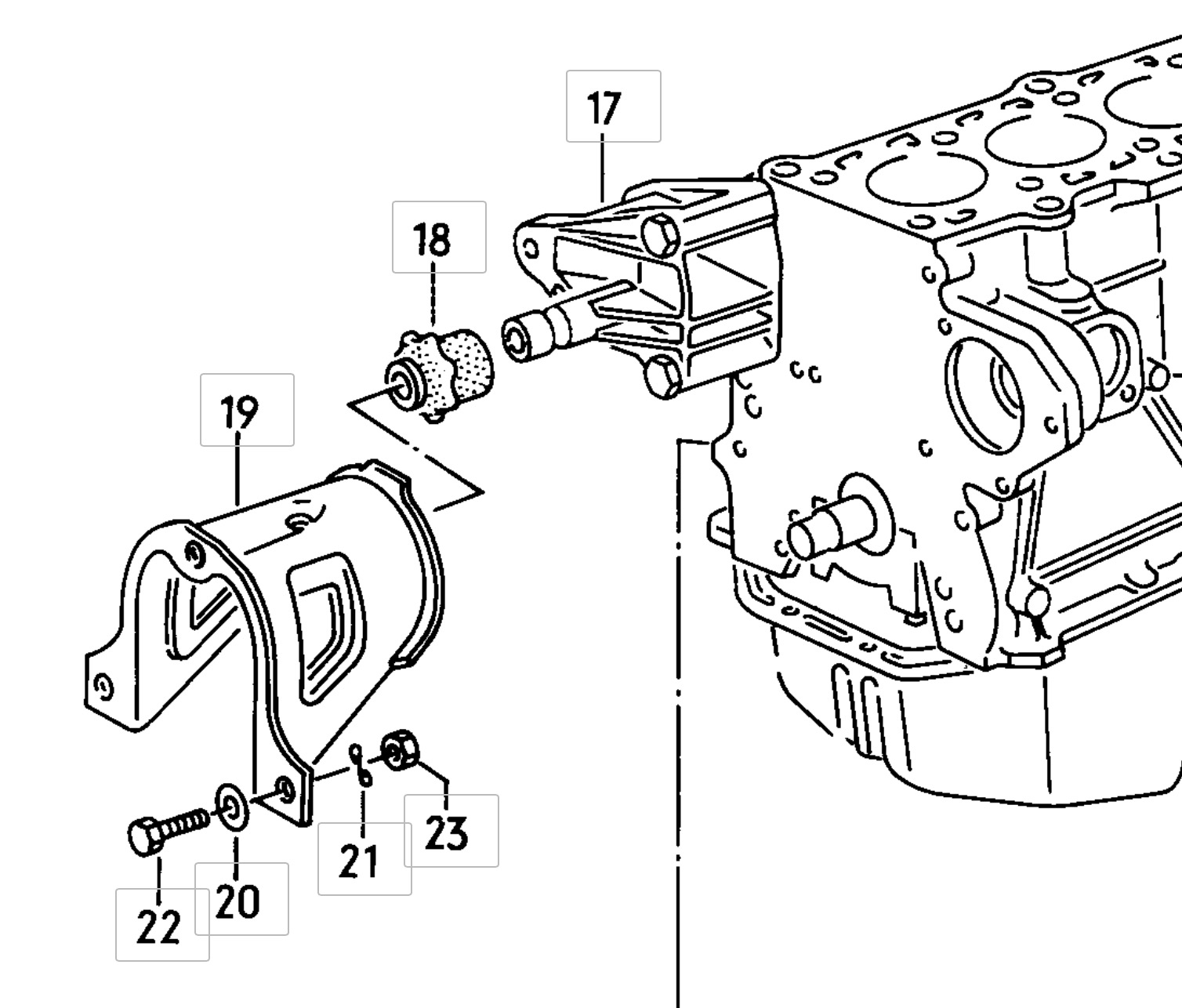

Beim Zahnriemenwechsel habe ich auch der "Anschlagpuffer" ersetzt (das alte war "alt"). Ich verstehe nicht so ganz was das Ding macht.
Die beide Seiten vom Bügel vorbeugen das der Puffer, und damit der Motor, zu stark seitwärts bewegen kann. Der Puffer "unterstützt" somit die beide haupt Hydro-Motorlager. Das verstehe ich noch.
Aber, der Bügel/Halterung (Nr. 19 auf'm Zeichnung) welche der Puffer (Nr. 18) umschliesst, ist unten offen? Mein Gehirn denkt "häh muss der Bügel/Halterung nicht umgekehrt montiert sein damit der Puffer-Gummi quasi im Halterung "liegt" damit das Motorblock nicht nach unten kippen kann".
20V Halterung und Puffer Vorne.jpg (280.79 KiB) 5700 mal betrachtet

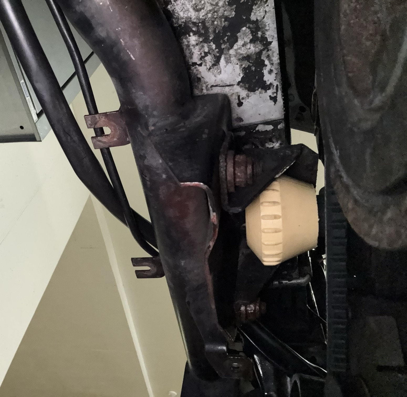

So sieht es jetzt bei mir aus (gelbes Puffer = OEM Lemförder)
Audi 200 - Halterung und gelbes Puffer vorne am Motorblock.jpg (476.6 KiB) 5700 mal betrachtet

Die seitlichen Wände sind nur für die Stabilität, die könnten auch weg bleiben.
Beim Gas geben zieht der Motor sich vorne nach oben, dass verringert der Anschlagpuffer.
Sobald sich der Motor seitlichbewegt, ist da was kaputt.
Kai aus dem Keller
Beiträge: 1077
Fuhrpark: 200 20V rot
A6 C4 2,6 fronti LPG
Wohnort: Hamburg (Süd)
Re: 20V Motorhalterung Motor vorne
Korrekt, wenn Drehmoment abgerufen wird, geht der Motor vorn in Richtung Oben. Das verhindert beschriebenens Teil, weswegen man es auch als sogennante Drehmomentstütze kennt. :wink:
