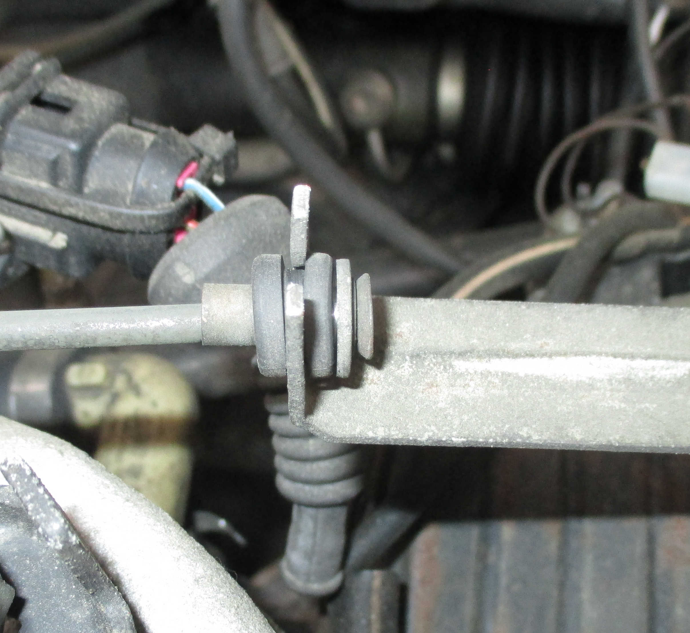

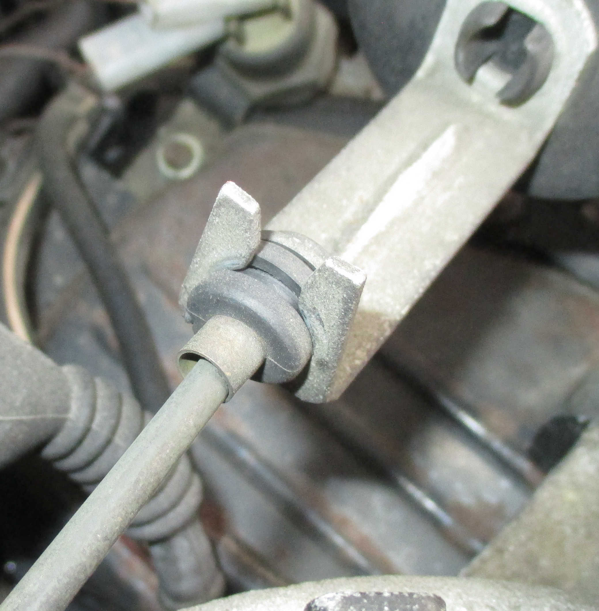

Meine Gestängelösung, die schon seit vielen Jahren funktioniert:
Das Ganze besteht neben der Strebe aus einer einfachen Gummitülle für Kabeldurchführungen, einer Hülse für PE-Luftleitungen und einer Unterlegscheibe, da der Kragen der Hülse in die Tülle rutschen könnte.
