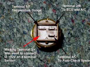

Schalter Ausgleichsbehälter konnte schnell ausgeschlossen werden, also Multifuzzi prüfen!
Treffer! Das No-Name-Neuteil hat die Temperaturanzeige sauber versorgt - aber die beiden Ausgänge "Motorübertemperatur" 1x zum Steuergerät, 1x zur Warnlampe hatten bereits im kalten Zustand Durchgang. ich habe daraufhin ein Gebrauchtteil aus dem Lager verbaut - alles fein jetzt, der NF läuft ohne Geblinke.
Das neue Nonameteil habe ich jetzt aber wieder aus dem Schrotteimer gefischt und nochmal getestet - selbes Ergebnis.
Daraufhin einfach mal in den Schraubstock gespannt und mit dem Bunsenbrenner erhitzt - Messkabel angeschlossen dabei - Temperaturanzeige Ausgang arbeitet einwandfrei, die beiden anderen von kalt bis warm nach wie vor Durchgang. Nach weiterer Erwärmung (auf jeden Fall weit über ein mögliche Wassertemperatur hinaus) hat es plötzlich laut "Klick" gemacht im Gehäuse (Klang wie das "Klong" einer Bimetallfeder). Die beiden Kontakte waren nach wie vor geschaltet - beim Abkühlen dann allerdings öffneten sie nun.
Erneute Messung bei "kalt" ergab nun eine normale Funktion, palusibler Widerstandswert der Temperaturanzeige, kein Durchgang an den anderen beiden Pins.
Bei Erwärmung dann irgendwann tatsächlich wieder das Klicken (diesmal leiser) und - Durchgang!
Flamme gleich weg und kurz drauf wieder "Klick" Kontakte wieder offen.
Da scheint an dem Neuteil von Anfang an die Schaltung "120°C" gehangen zu haben, jetzt ist sie frei und das Ding arbeitet, wie gefordert.

Hallo Stefan,
ich hatte es an anderer Stelle schon mal geschrieben.
Ich hatte vor einigen Jahren mal aus Neugierde so einen MF geöffnet, um mir anzuschauen wo das Problem liegt.
Der hatte den "typischen" Defekt, dass bei einer bestimmten Temperatur der Zeiger immer auf null ging...
Sehen konnte ich nichts, außer einer kleinen Platine mit SMD Bauteilen und einer Bimetallfeder...
Hab alles wieder zusammengebaut und gebördelt... danach funktionierte er wieder einige Jahre...

Hi Stefan, die Pin Belegung findest Du in der Selbstdoku, Suche nach Multifuzzi.
