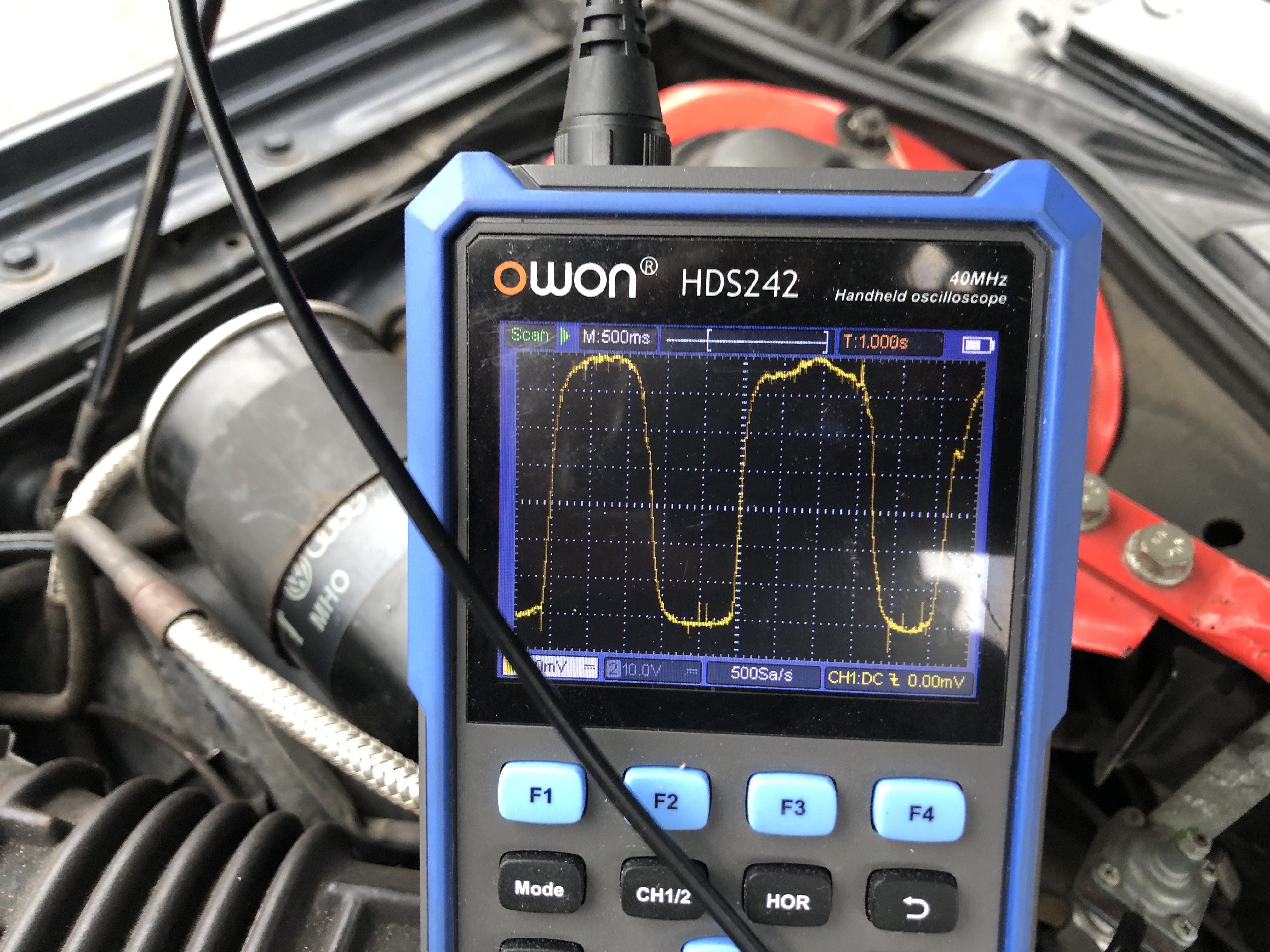

1. Habe also zusätzlich das Signal der Sonde mit einem Oscilloskop aufgenommen (siehe nachstehendes Bild). Einziges was für mich merkwürdig ist: Die Phase "Fett" ist immer länger las die Phase "mager". Normal???

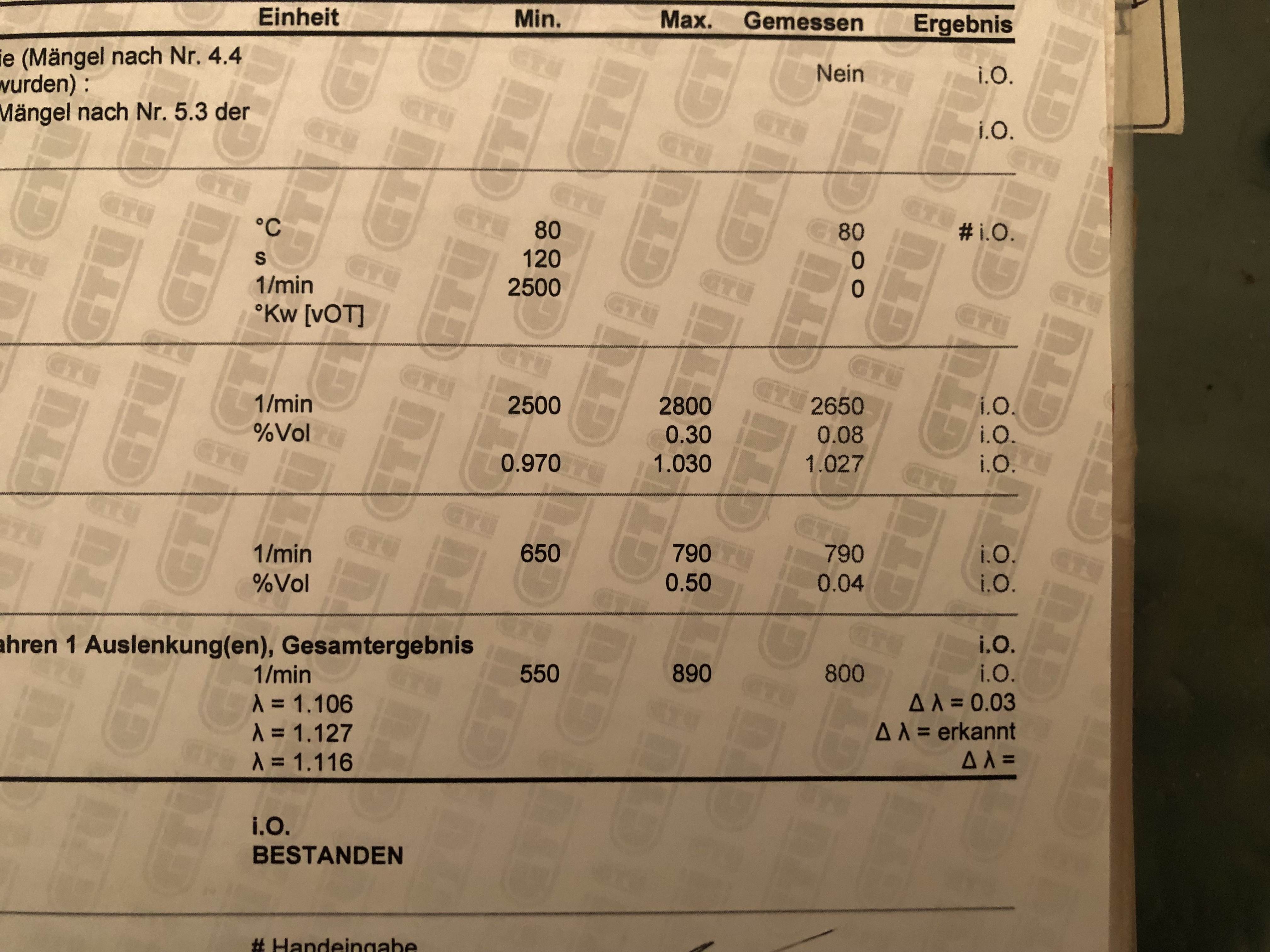

2. ASU Bericht: CO vollkommen in Ordnung aber Lamda (1.027) hart an der Lamdafenstergrenze "mager" (1.030). Ist es so unbedenklich???
Auch hier : offenbar zu mager ("bedenklich" im Normfall vermutlich nicht, ist ja im Toleranzbereich; aber trotzdem sollte es ja so nicht wirklich sein).
"normal" ist ja (vor allem auf den 1. Punkt bezogen), dass mit Lambdaregelung eher angefettet wird, und dann der Verbrauch höher ist, hier umgekehrt. Er magert mit Sonde ab, aber läuft dann eigentlich zu mager ... mein Gedanke --> Falschluft im Abgastrakt.
. Ja "bedenklich" war nicht besonders klug gewählt. Ich meinte, ob es einen Hinweis auf die potentielle Fehlerquelle geben kann.

wenn das Bild der AU von einer stammt, wo es ums Bestehen derer ging, kann es durchaus sein, dass die Werte auch schon etwas geschönt sind, und eigentlich noch weiter ausserhalb sind
Ne nicht "manipuliert"!

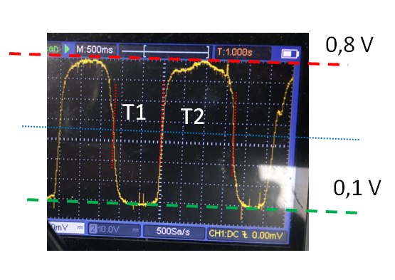

Wie ist denn die minimale und maximale Sondenspannung ?
Aus dem Oszi-Bild geht zwar ein oszilieren der Spannung hervor, nicht aber, in welchem Volt-Bereich (und ein behelfsweises Auszählen der Gitterkästchen bringt mich eher auf ca. 0,7V statt knapp 1V (ich weiß, dass die üblich nicht komplett ausgenutzt werden)).
Eine zu niedrige Sondenspannung könnte m.A.n. im Ergebnis zu einem mageren Gemisch führen; womit wir u.a. wieder bei dem Zusatzmassekabel wären, bzw. einem zu hohen Übergangswiderstand (ggf. auch auf der SIgnalleitung).
(mal aussen vor, dass ich ein Pendeln um nur ±1mA im Fahrbetrieb (Teillast, fast Volllast) trotzdem als sehr wenig empfinde; Dein gezieltes Anfetten auf +4mA vor nem Jahr ist in den Fahrzuständen auch unerheblich, denk ich, die Sondensteuerung "fährt das ja wieder zurück", dürfte sich also nur im Warmlauf und Volllast auswirken)
alain lime
Beiträge: 511
Wohnort: Idstein (Hessen)
Re: Irgendetwas stimmt bei dem Lamdaregekreis nicht. Aber was???
Beitrag von alain lime »
Hi Andre,
anbei ein Bild mit den benötigten Angaben.
Ich habe immer wieder gelesen, dass die Sondenspannung 0,1 Volt für mager und 0,9 Volt für fett betragen soll. In wie fern 0,8 Volt, wie im vorliegendem Fall, die Messung verfälscht...
Interessant ist vielleicht auch , dass die Zeit für die Phase Mager (T1) stets kürzer als die Zeit für die Fettphase (T2) ist. Das im Leerlauf, bei höheren Drehzahlen habe ich nicht darauf geachtet. Normal????????
Ein Zusatzkabel zwischen Sondenkörper und Motormasse werde ich anbringen (ich versuche diese Woche noch), glaube ich aber nicht, dass es was verändert: Bei der Messung mit dem Osci habe ich die Masse des Messkopfes NICHT am Kat oder an dem Sondenkörper angeschlossen, sondern an der Motormasse (konkret am Saugbrücke wo auch andere Kabel angeschlossen sind). Das bedeutet zwangsläufig, dass eine gute Verbindung zwischen dem Kat (also die Sondenmasse) und der Motormasse besteht.
Du meinst, dass ich den Osci DIREKT AM STG-Eingang anschliessen sollte, um zu sehen, ob ich das gleiche Signal habe oder?

Du sagst in allen Lastzuständen ändert sich der Druckstellerstrom quasi garnicht -1 bis +1 meines Erachtens kann das nicht wirklich sein im Teillastbereich bei höherer Drehzahl hab ich noch keinen gesehen der da nicht anfetten musste zumal das generell sehr unwahrscheinlich ist da das ja bedeuten würde das Gemisch passt von Grund auf durch die mechanische Einspritzung schon perfekt. Und das ist höchst unwahrscheinlich.(Meine Meinung.)
Manche meinen, dass eine DS_Steuerung (mit angeschlossener Sonde versteht sich), die sich quasi NICHT verändert (also nach Teillast oder Leerlauf oder sonst etwas, natürlich abgesehen vom Schubbetrieb und Volllast) IDEAL sein soll :)
So, wie einer der Vorredner schon gesagt hat wäre Mal interessant was vom Signal tatsächlich noch am Stg ankommt.
Ja,ja ich habe schon gesagt, dass ich es machen würde. Besonders interessant, meine ich, ist, wo soll ich - Ihrer Meinung nach - die Masse von der Messprobe anschliessen (Hot ist ja klar, dass ist die Signalleitung).....................
Des weiteren würde ich Mal wirklich nochmal genau nach Falschluft suchen am besten mit nem Rauchgerät. Kann auch gut sein dass der große ansaugschlauch n riss hat der erst aufgeht wenn sich der Motor bewegt also bei Last.
Auch gern Mal den Krümmer und vor allem den flansch vor dem kat anschauen ob da nicht irgendwo ein Riss ist.
Falschluft? Eher unwahrscheinlich, weil in MEINEM Fall durch Sonde ABGEMAGERT wird. Falschluft führt bekanntlich (ob im Ansaugtrakt oder Abgastrakt völlig egal) zu
ANFETTUNG.
Des weiteren kannst auch Mal die Sondenspannung bei abgezogenen Stecker messen dass weißt du was das Gemisch macht wenn das Stg kein Wert von der Sonde bekommt. Ist auch immer interessant.
. Wert liegt angenagelt bei 0,8 Volt.
Habe ich schon gemacht: DS fettet an wie es soll.
@Andre: 0,8 Volt als max. Spannung ist völlig OK. Das hat ein gewisser "Andre" in diesem Forum in 2005 geschrieben :-D
