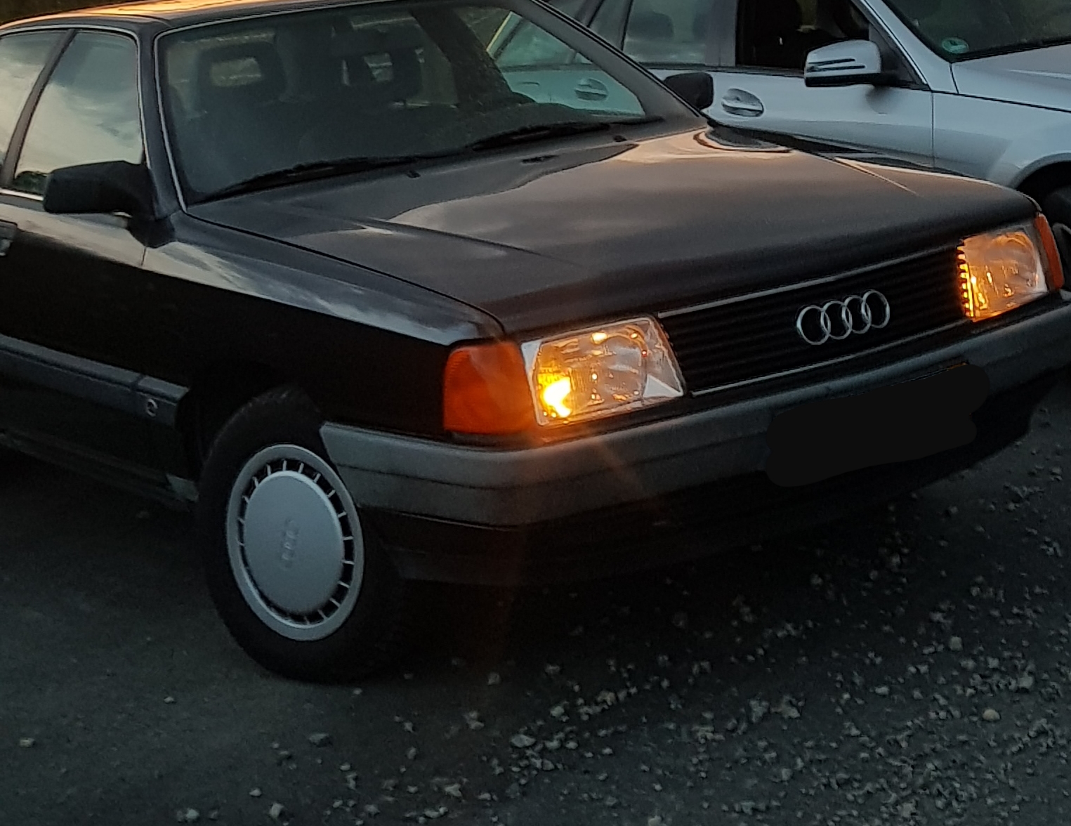

Guten Tag allerseits. Da meine Stoßstange mir schon lang ein Dorn im Auge ist habe ich mich nun entschieden sie aufzuarbeiten.
Das Problem ist das klassische Kunststoffproblem also stark ausgeblichenes und raues Plastik. Das ganze zu solch einem Ausmaß das sie mittlerweile hellgrau statt schwarz erscheint.
Habt ihr da gute Ideen wie man solch eine Stoßstange wiederherstellen kann? Gibt es da ein empfehlenswertes Pflegemittel oder ist eventuell lackieren eine Option?
Zu meinem Audi: Es ist ein 1990er NFL Sonderausstattung Business in Panthero Metallic.
Nicht schön, aber selten :D

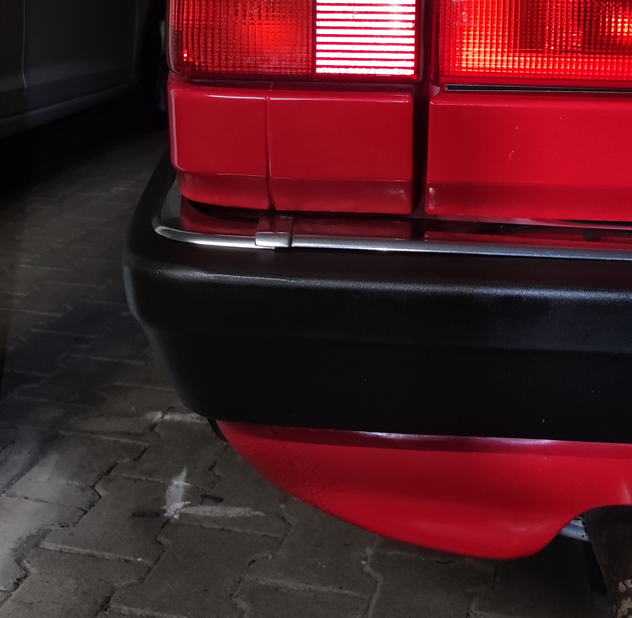

Hallo Lenny,
schau Dir mal diesen Beitrag von mir an.
ich habe meine Stoßfänger wieder im "wie neu" Zustand. Es gab Macken, Kratzer, und sie waren ausgeblichen ...

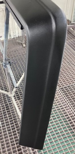

den runtergerockten Stoßfänger den ich vor 2 Jahren mit MIPA BumperPaint gemacht habe, der sieht noch immer aus wie neu.
Allerdings ist das auch ein wenig Arbeit.
Da waren vorher Kratzer und Macken drin - und er war verblasst.
Ich kann die Bilder mal gelegentlich hochladen - sind aber aktuell auf einem anderen PC.
Solange es nur verblasst ist, kann man sich regelmäßig mit Schuhcreme oder solchen Mittelchen helfen.
Sobald aber die Struktur Kratzer oder Macken hat, ist schleifen, spachteln und lackieren angesagt.
Und die Struktur sieht der Originalen wirklich zum verwechseln ähnlich!
