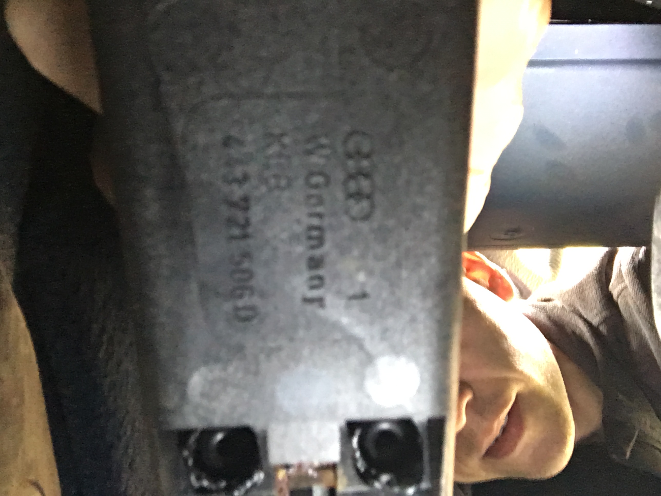

wir haben uns gestern einen "neuen" Audi 100 gekauft (es ist ein Nachfacelifter PH geworden [unser Profilbild ist noch nicht aktualisiert :wink: ]). Dort ist diese Wippe vom Gaspedal abgebrochen.
Ich habe mal mit einem Handy von hinten Fotografiert und meine die Teilenummer "443 721 506 D" abzulesen.
Die finde ich aber nirgendwo in den Online-AKTEn. In anderen Beiträgen habe ich schon gelesen, dass es verschiedene Ausführungen vom Gaspedal gab. Worin liegen die Unterschiede? Unterscheiden die sich nur in den Gummiteilen oder ist dann auch das Gestänge und vielleicht sogar die "Weglänge" für den Gaszug unterschiedlich?
Mit anderen Worten: Wie austauschbar sind die einzelnen Gaspedale untereinander?
Den Beitrag zum Reparieren des Gaspedals habe ich auch schon gelesen. Leider fehlt mir aber die Wippe und erst einmal will ich probieren, Ersatz zu finden, bevor ich mich dafür entscheide, die einfach dauerhaft wegzulassen.

ich habe heute das neue Gaspedal bekommen und auch gleich eingebaut.
Zunächst einmal habe ich am alten Gaspedal nun zweifelsfrei die Teilenummer 443 721 506 D abgelesen. Bestellt hatte ich mir das laut AKTE passende Pedal mit der Nummer 443 721 507 A. Ich konnte keinerlei Unterschiede feststellen.

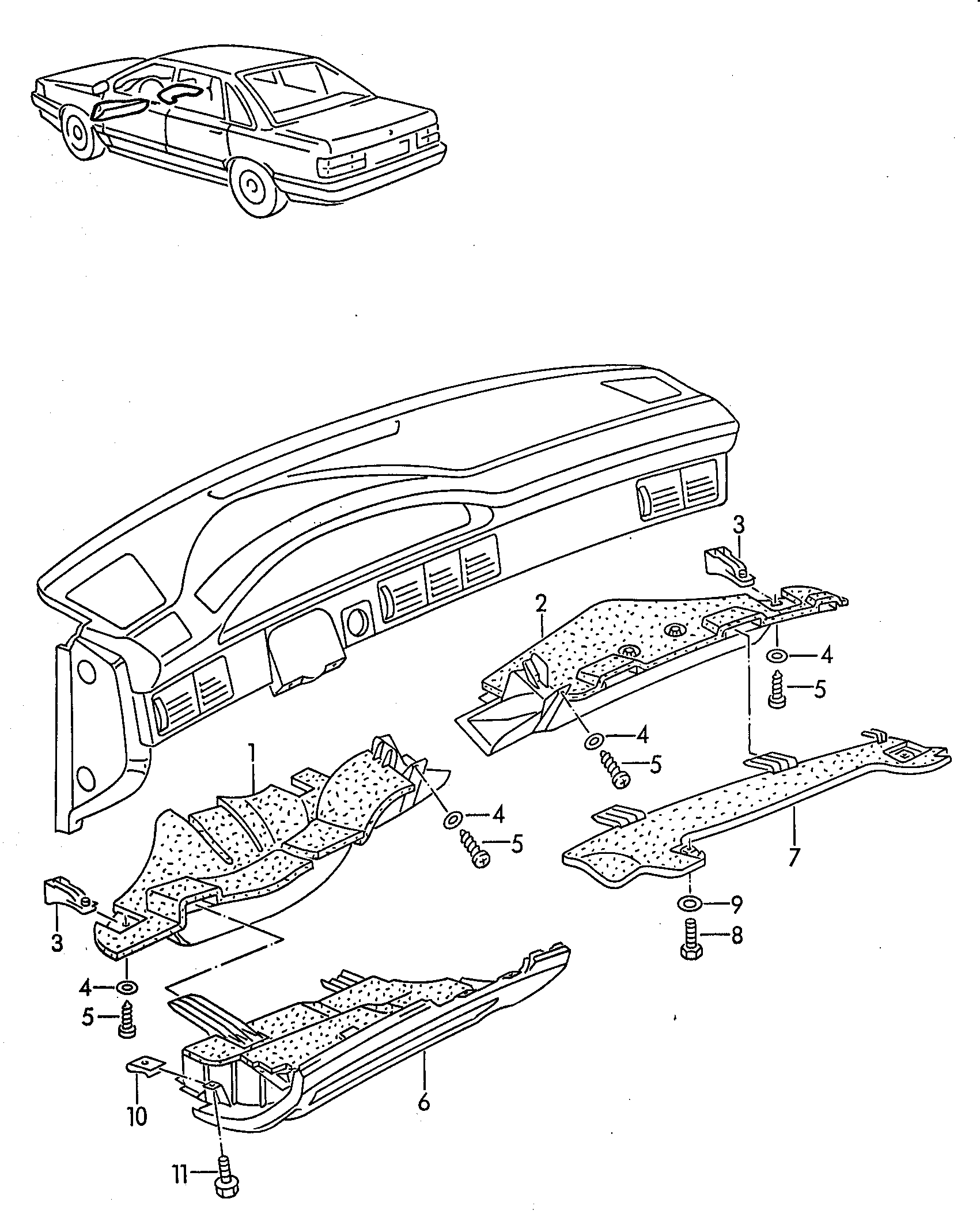

1. Ablagefach unter dem Lenkrad ausbauen (Teil Nr. 6, befestigt mit 6 Sechskantschrauben SW8)
2. Abdeckung dahinter ausbauen (Teil Nr. 1, 2 Kreuzschlitzschrauben)

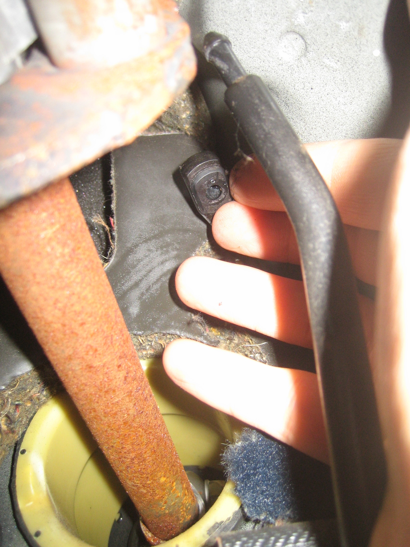

3. Gaszug oben an der Stange vom Gaspedal aushängen (das ist so eine Art Gummiaufnahme. Einfach nach oben rüberschieben)

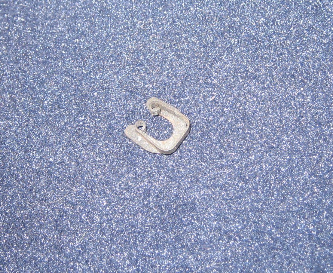

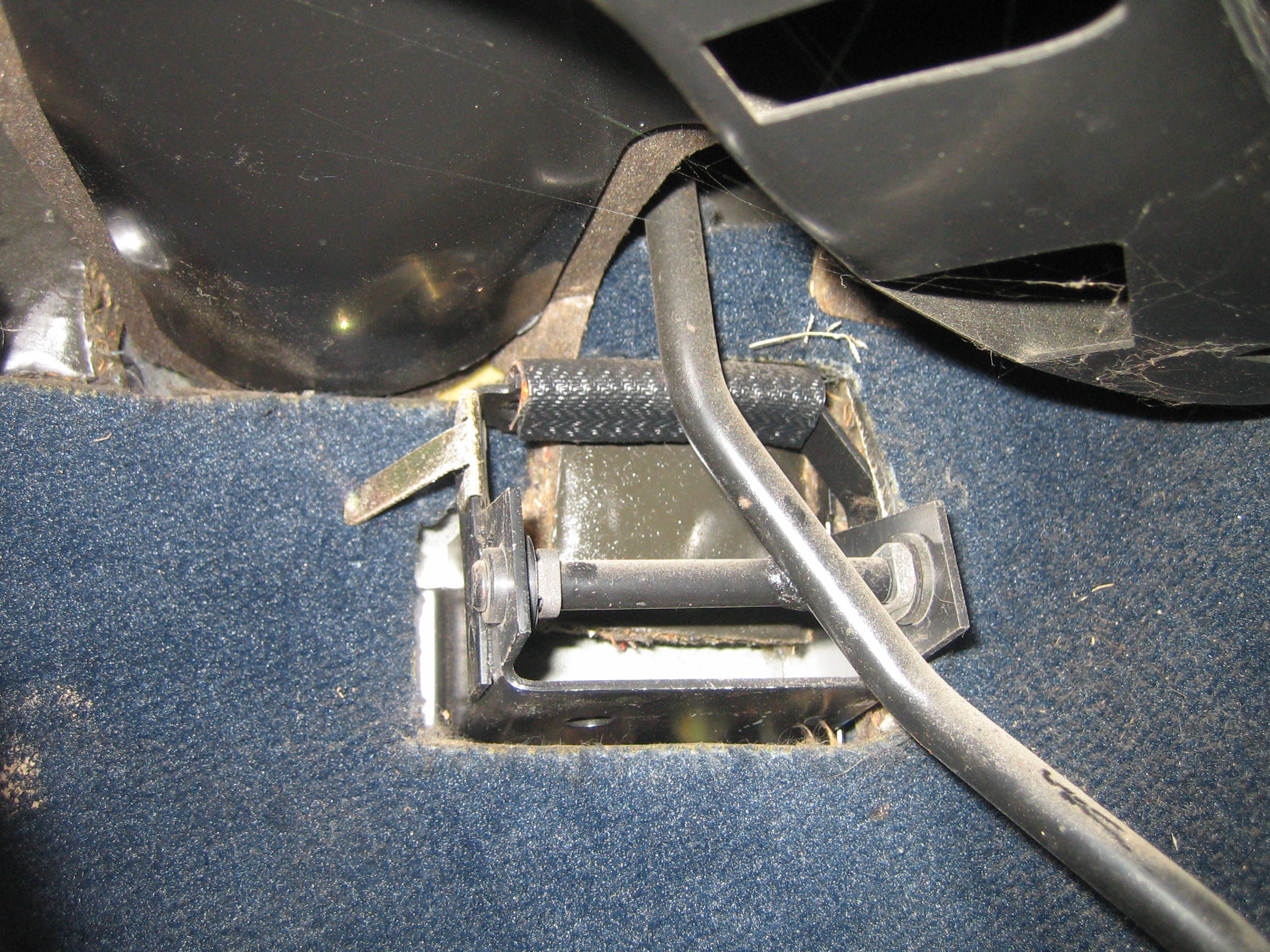

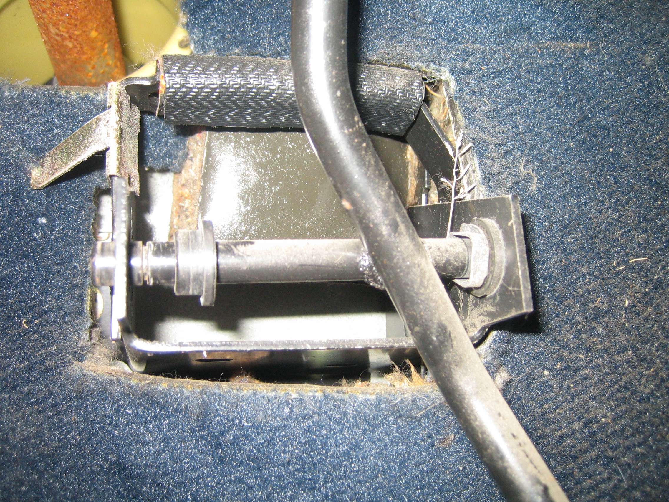

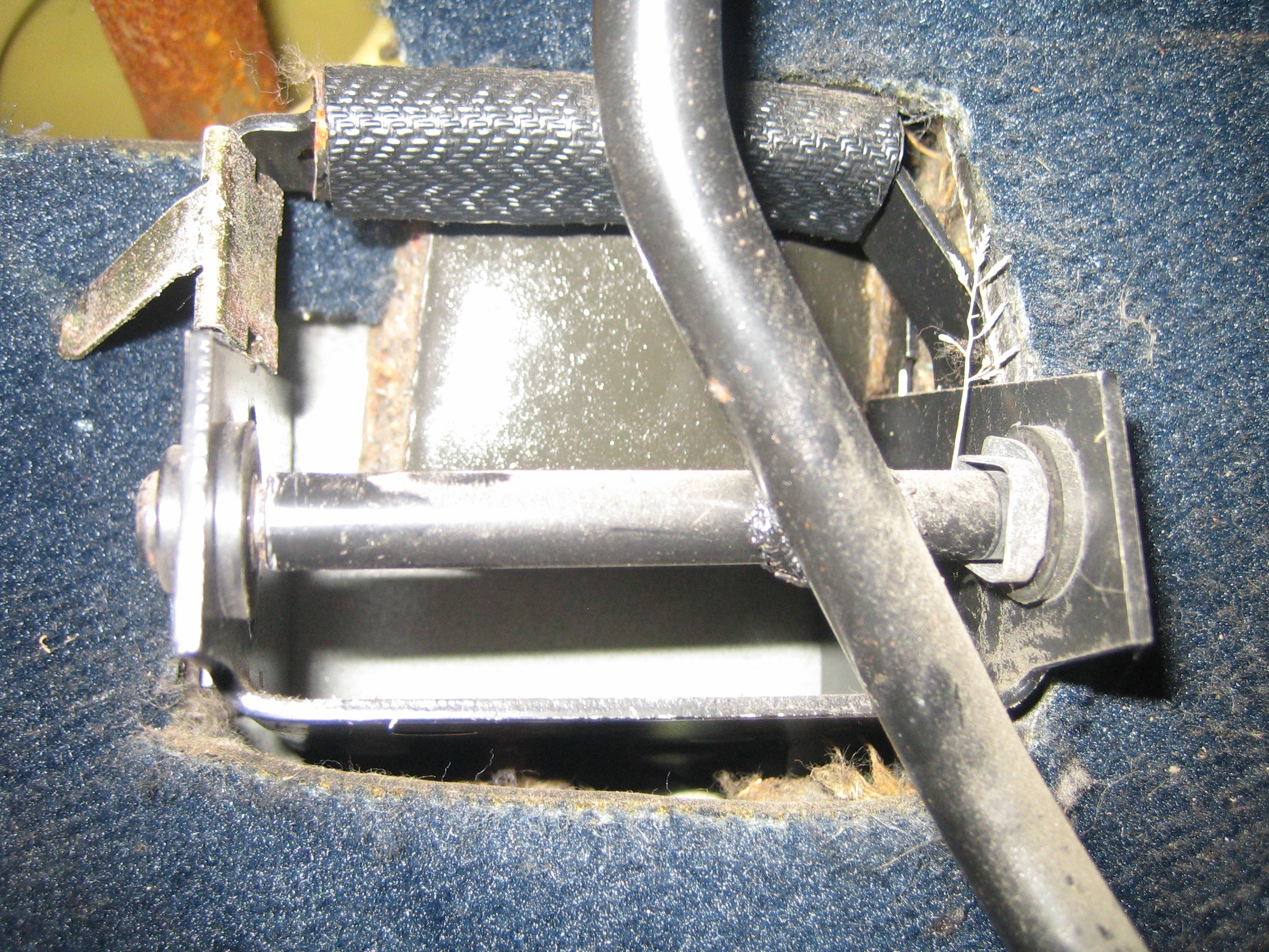

4. Die linke Sicherungsscheibe von der Gaspedalachse abziehen
vorher:
nachher:
Sicherungsscheibe:
