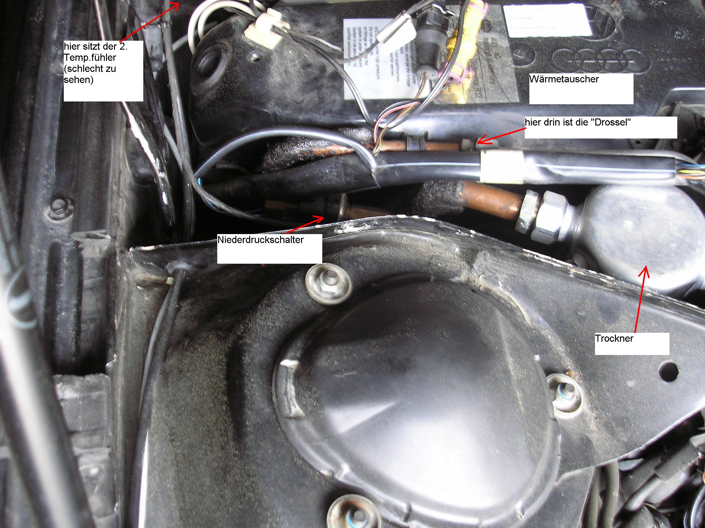

bei der Klima sitzt ja in der Leitung vom Kompressor kommend zum Annschluss Verdampfer ein Expansionsventil; Drossel.
Wie rum kommt diese nun in die Leitung? Auf der Drossel ist am kürzeren Ende ein Pfeil aufgedruckt. Kommt diese nun mit dem längeren Teil zum Verdampfer hin oder wird die Drossel mit dem längeren Teil in die ankommende Klimaleitung vom Kompressor; somit würde der Pfeil (wahrscheinlich Fließrichtung) zum Verdampfer hinzeigen.
Anbei mal ein Bild vom Verdampfer.
Vielen Dank für Eure Antworten

Das hieße dann, der Pfeil auf der Drossel zeigt zum Verdampfer hin. Das ist aber die Hochdruckseite. Die abgehende Leitung zum Kompressor ist doch die Niederdruckseite. Somit würde die Drossel mit dem Pfeil entgegen der Flussrichtung; Hochdruck - Niederdruck; eingebaut??
Bin mir da nicht sicher und frage daher erneut.

So, es ist wohl geklärt. Das kurze Ende der Drossel mit dem Pfeil wird in den Anschluss am Verdampfer eingesteckt. Geht ziemlich weit rein, so etwa 8 cm. Habe gerade die Leitung geöffnet und die Drossel zum Tausch entnommen.
