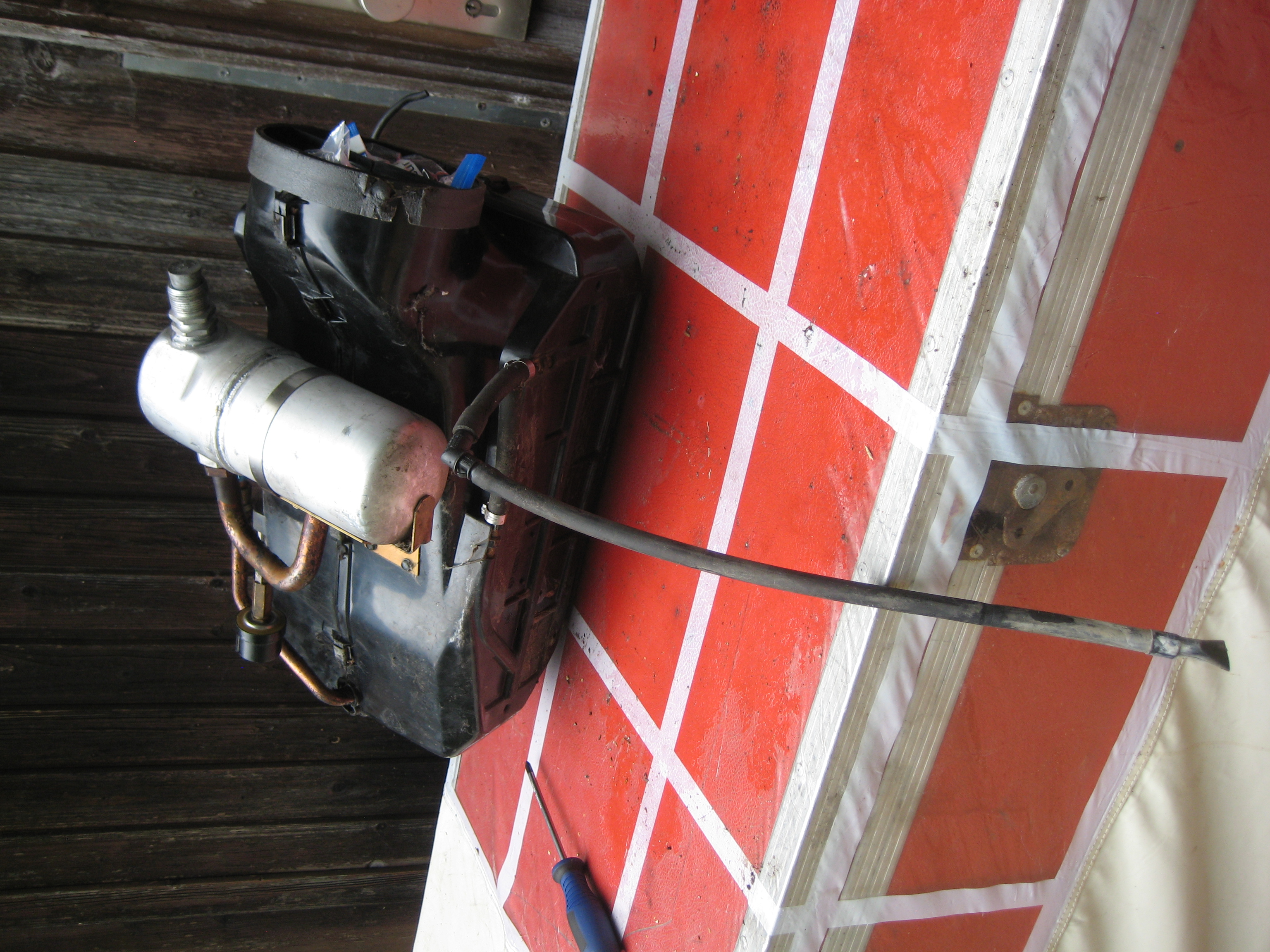

Auf bilt der durchsnitt.
Teil nr 1 slaughe sie ich nergens im wasserkaste
Ist das der einige abwasserung im klima kaste?

Abbildung Nr 1 ist der sogenannte Ablaufschlauch, der Abgang am Verdampfergehäuse ist abgewinkelt.
Ein Absaugen des Kondenswassers über die Öffnug des entfernten Lüferreglers oder Gummistopfen Oberseite sollte vorübergehend Erfolg haben.
Auch von der Innenseite über die geöffnete Klappe möglich.
Achtung: KEINE Lamellen beschädigen!!!!
Möglichst bis nach ganz unten rein absaugen.
Wohl mit Gummischlauch am besten.
KEINESFALLS DEN ABLAUFSCHLAUCH ABZIEHEN!!!
Geht zwar, aber die Arbeit hinterher ist recht mühseelig.

Re: ablauf wasser klima innerraum
Hier sieht man gut die Abläufe am Klimakasten. Das Winkelstück steckt im Boden vom Wasserkasten.
- Beiträge: 7176
Danke für das Foto. Dann sind da demach ZWEI Ausgänge.
