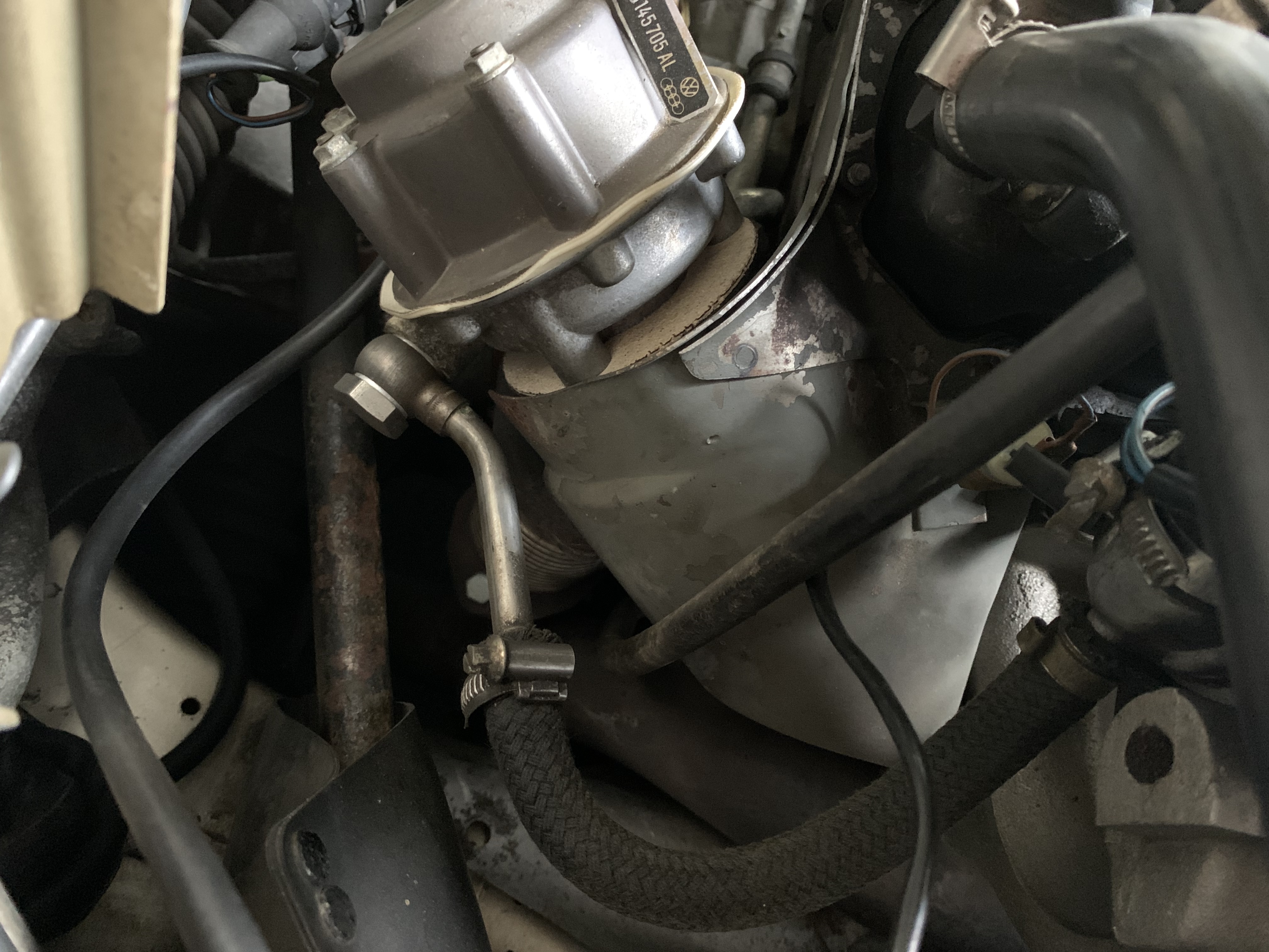

Moin zusammen,
kann jemand sagen wo dieser Schlauch drankommt?
Hängt leider eben sehr nah am Hosenrohr.
Bilder siehe Anhang.
VG Florian

wo geht denn der Schlauch hin bzw. was ist am anderen Ende angeschlossen?

Hey,
leider aktuell mangels Bühne nicht genau nachvollziehbar.
Geht aber am Hosenrohr Richtung Block runter.
Dachte vielleicht kann jemand bei seinem MC mal n Foto machen.
Im Motorlauf oder Fahrbetrieb gibts keine Auswirkungen.
VG Florian

so wie das aussieht gehört er an den Unterdruckanschluß an der Ansaugbrücke. Am Hosenrohr Richtung Block geht bei mir kein Schlauch runter. Schau mal an allen Anschlüssen an der Ansaugbrücke nach ob dir da etwas "abgesprungen "ist. Ich habe mittlerweile alle Schläuche wg. dem Alter ausgetauscht und die neuen mit Schlauchschellen gesichert. Hast du Tempomat?

Tempomat ist vorhanden ja
Aber funktioniert einwandfrei
