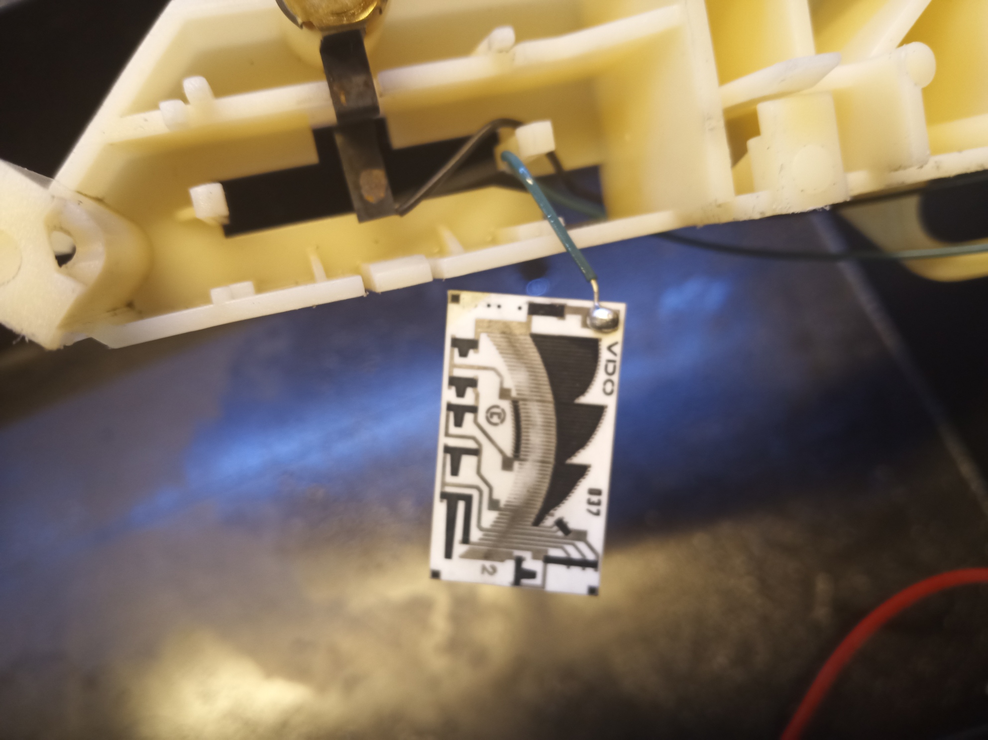

Was auch noch ein Problem ist, die Tankanzeige zeigt (eigentlich seit Jahren) nur noch ganz voll und ganz leer an.
Beim Ausbau der Benzinpumpe hab ich jetzt gesehen, dass die Kontakte auf der kleinen Platine in der Mitte wohl durchgeschliffen sind.
Wenn der Arm ganz unten ist, sind es ca. 300Ohm, ganz oben etwa 40Ohm. Dazwischen geht die Anzeige immer wieder mal uendlich.
Kann man diese Platine noch irgendwo besorgen?
Danke für eure Hilfe schon mal im Voraus.

Erstmal neue Pumpe einbauen.
Eventuell alle 5 Einspritzventile überprüfen, wie im Etzold beschrieben.
Gebrauchten Tankgeber besorgen und Platine durch Ohmen.
Bei VDO nachfragen was eine Neue Platine kostet, wenn überhaupt noch Lieferbar.

Ich frag mich halt ob mich mit der neuen Pumpe dieses Schicksal nicht gleich wieder ereilt. Es muss ja irgendeinen Grund haben warum nach Zündung aus/an das plötzlich wieder funktioniert.
Wir haben heute Vormittag den Tank mit der alten Pumpe leergepumpt (bzw. einen 20L Kanister befüllt) die läuft problemlos.
Was mich interessieren würde ist die Geschichte mit der Tankentlüftung. Was passiert wenn die nicht funktioniert? Dann entsteht im Tank ein Überdruck durch die Benzingase der nicht entweichen kann, kann es sein dass dann evtl. der Kraftstoff über die Rücklaufleitung nicht mehr zurückfliessen kann?
Wegen der Platine hatte ich mal Audi-Tradition angeschrieben, VDO is aber da wohl die bessere Alternative. Audi Tradition möchte übrigens für den kompletten Tankgeber (also der Korb inkl. Schwimmerarm etc.) 155Euro haben.
https://shops.audi.com/de_DE/web/tradit ... 919049l-10
Wenns mit der Platine nix wird, muss ich in den sauren Apfel beissen und das Ding neu kaufen.
