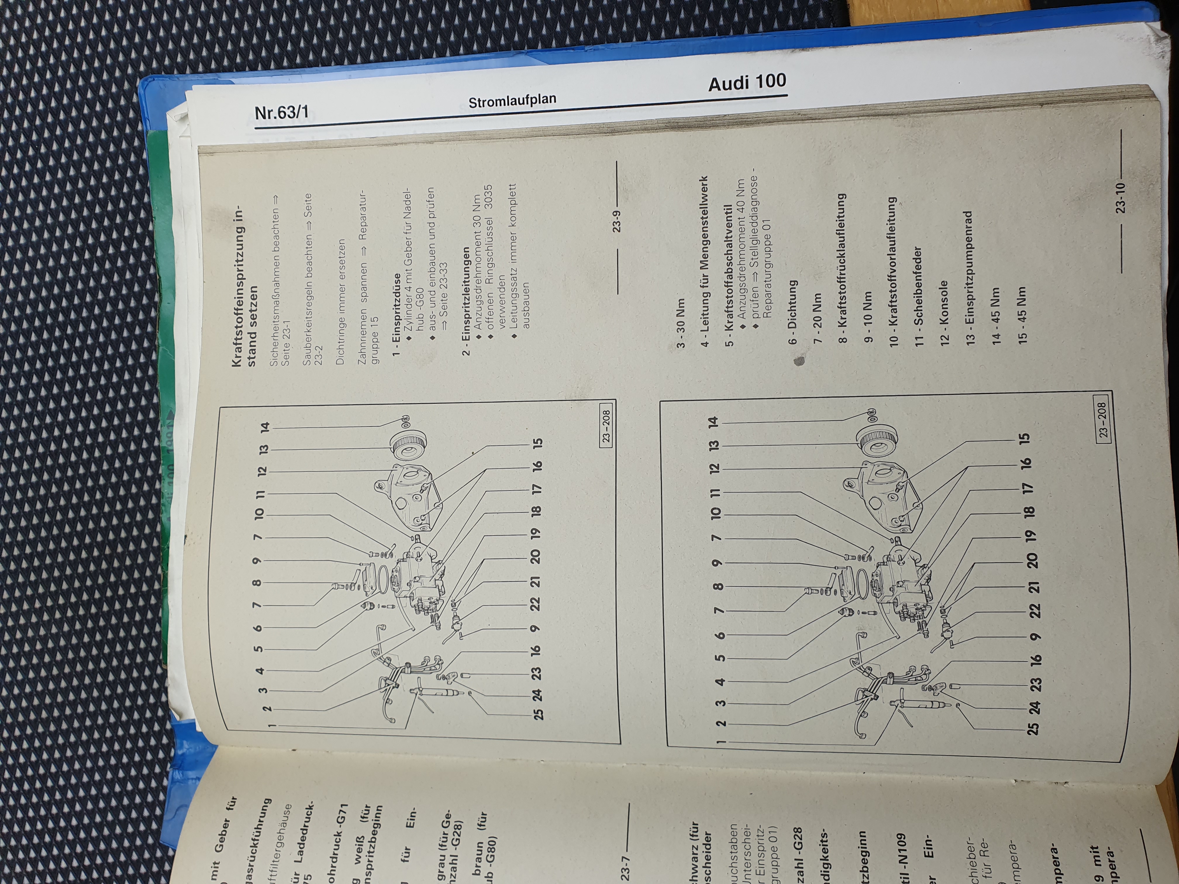

Ceag
Beiträge: 2586
Wohnort: Langwedel
Re: Doppelnippel Einspritzpumpe
Beitrag von Ceag »
Moin Guido,
leider hatte ich den RLF vom C3 nicht zur Hand.
Habe nur das hier gefunden:
Die Überwurfmuttern der Leitungen bekommen anscheinend 30Nm, dementsprechend würde ich die "Doppelnippel" mit 35Nm nach Gefühl anziehen.
