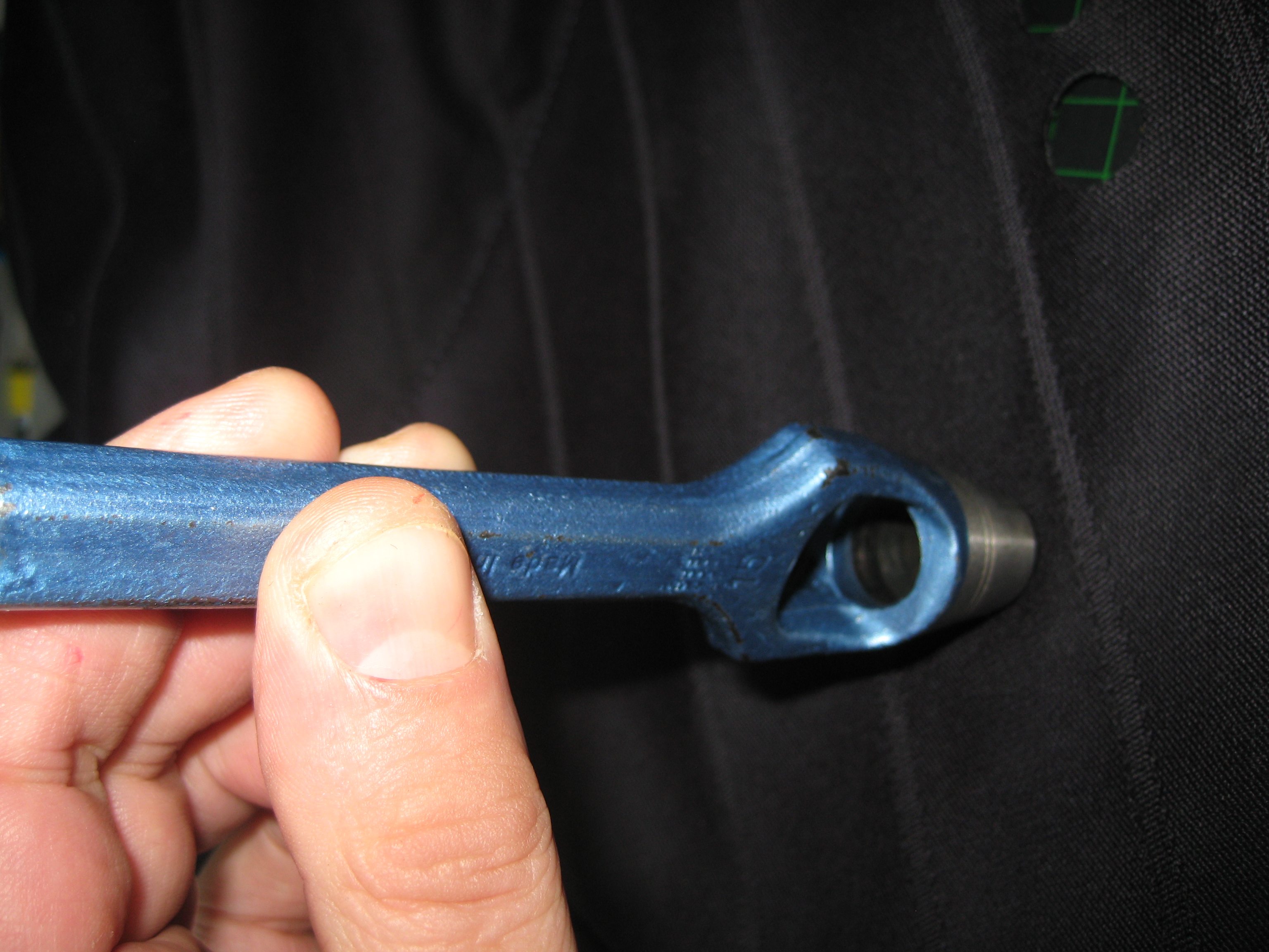

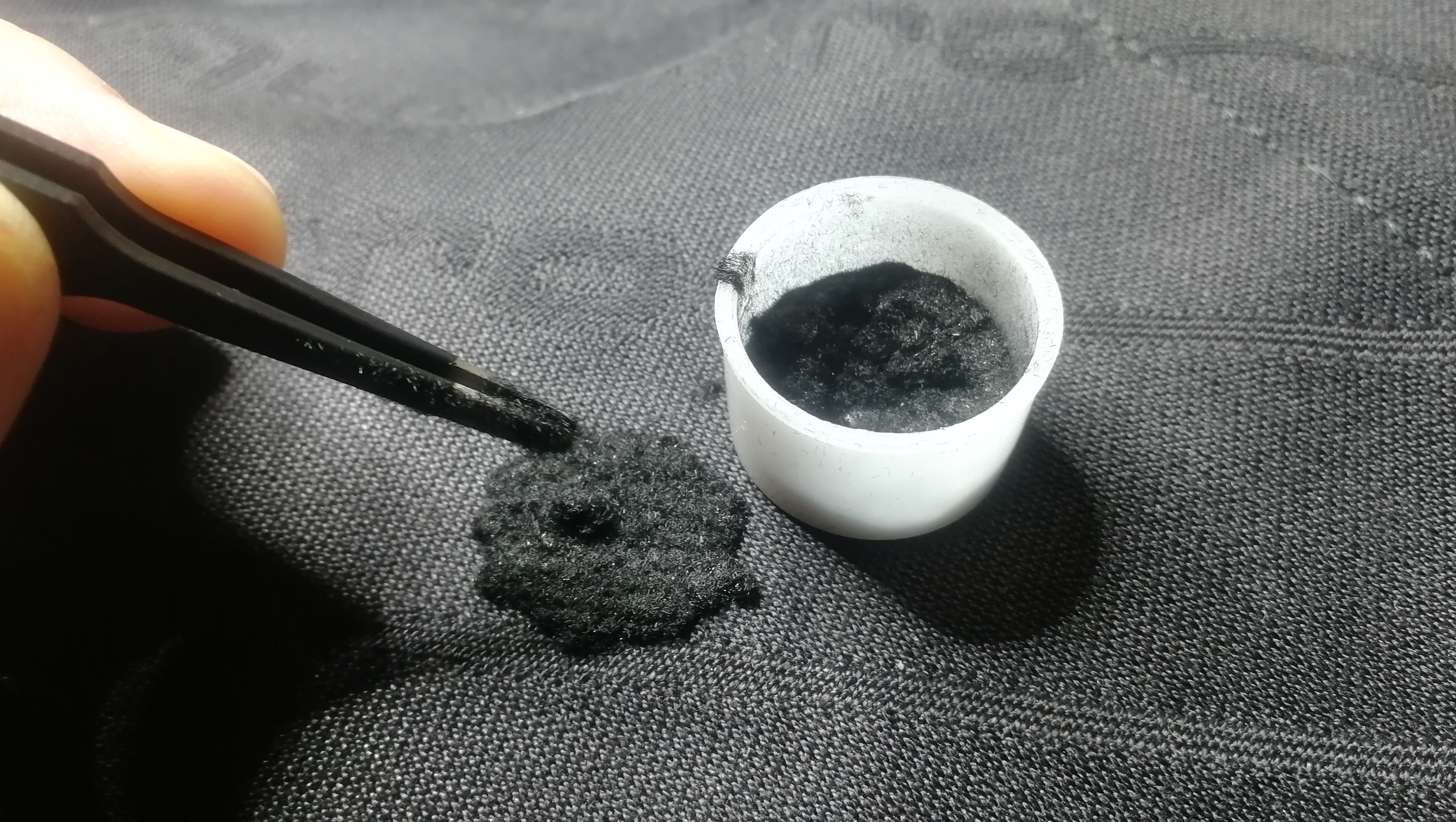

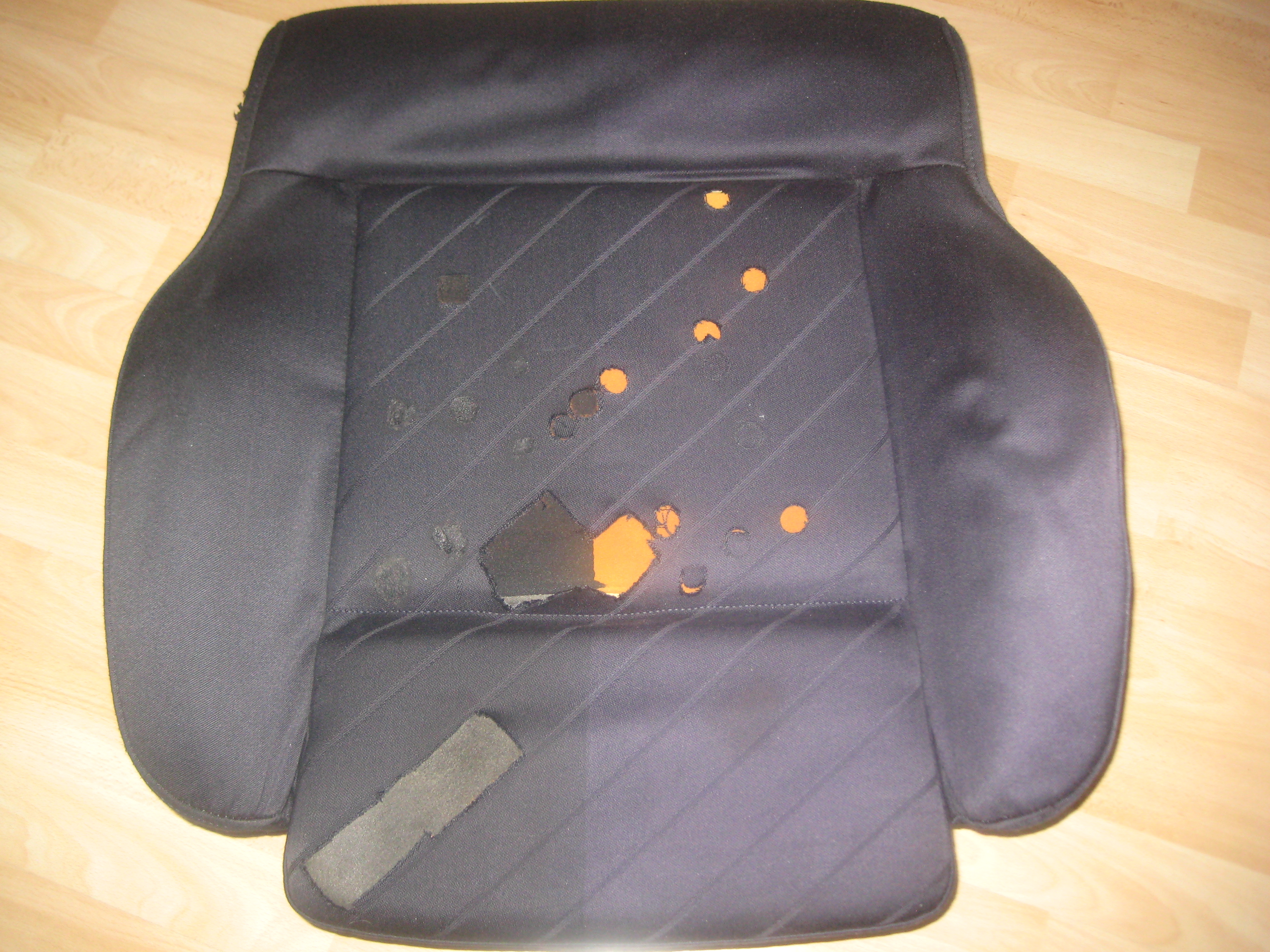

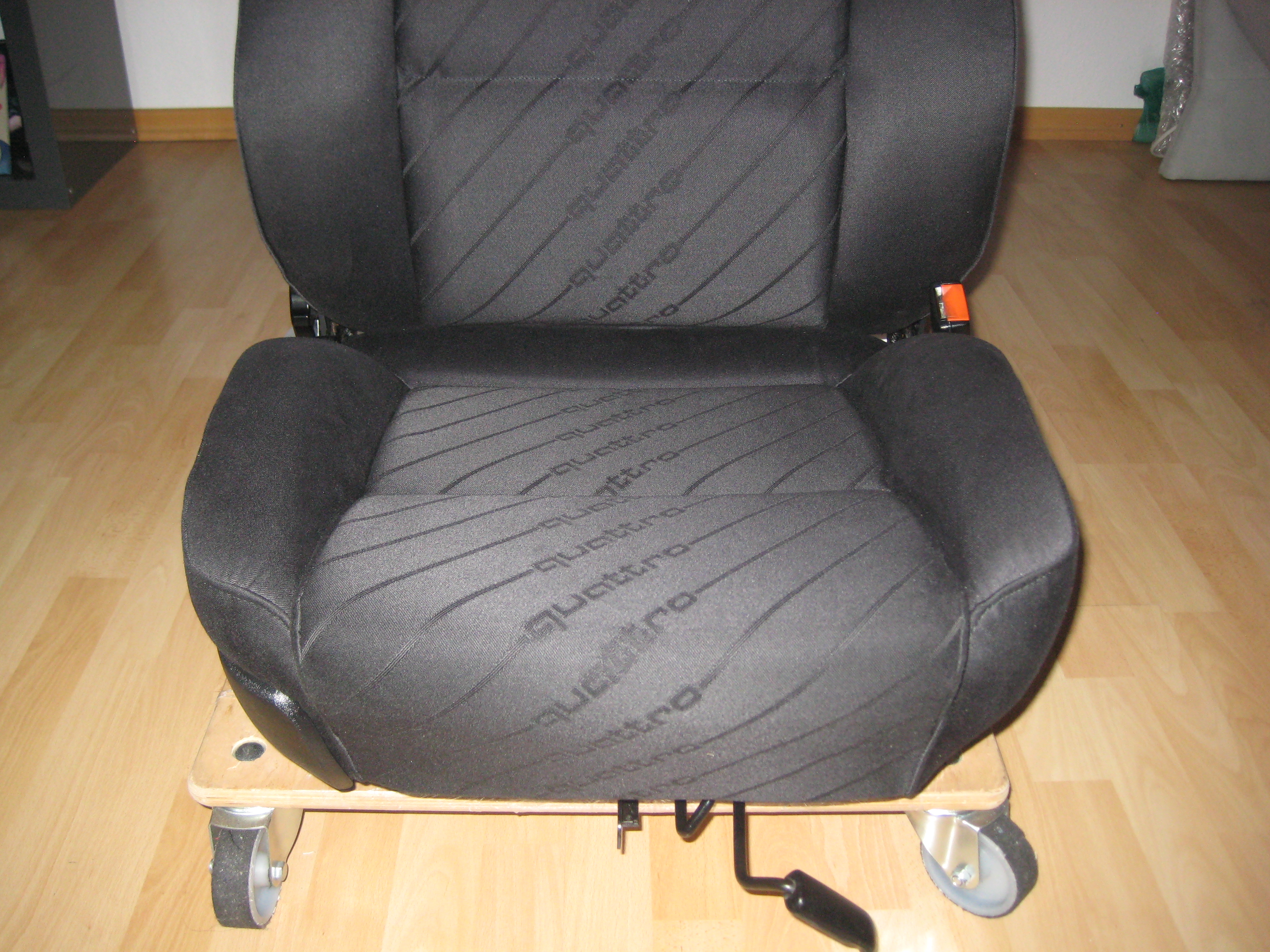

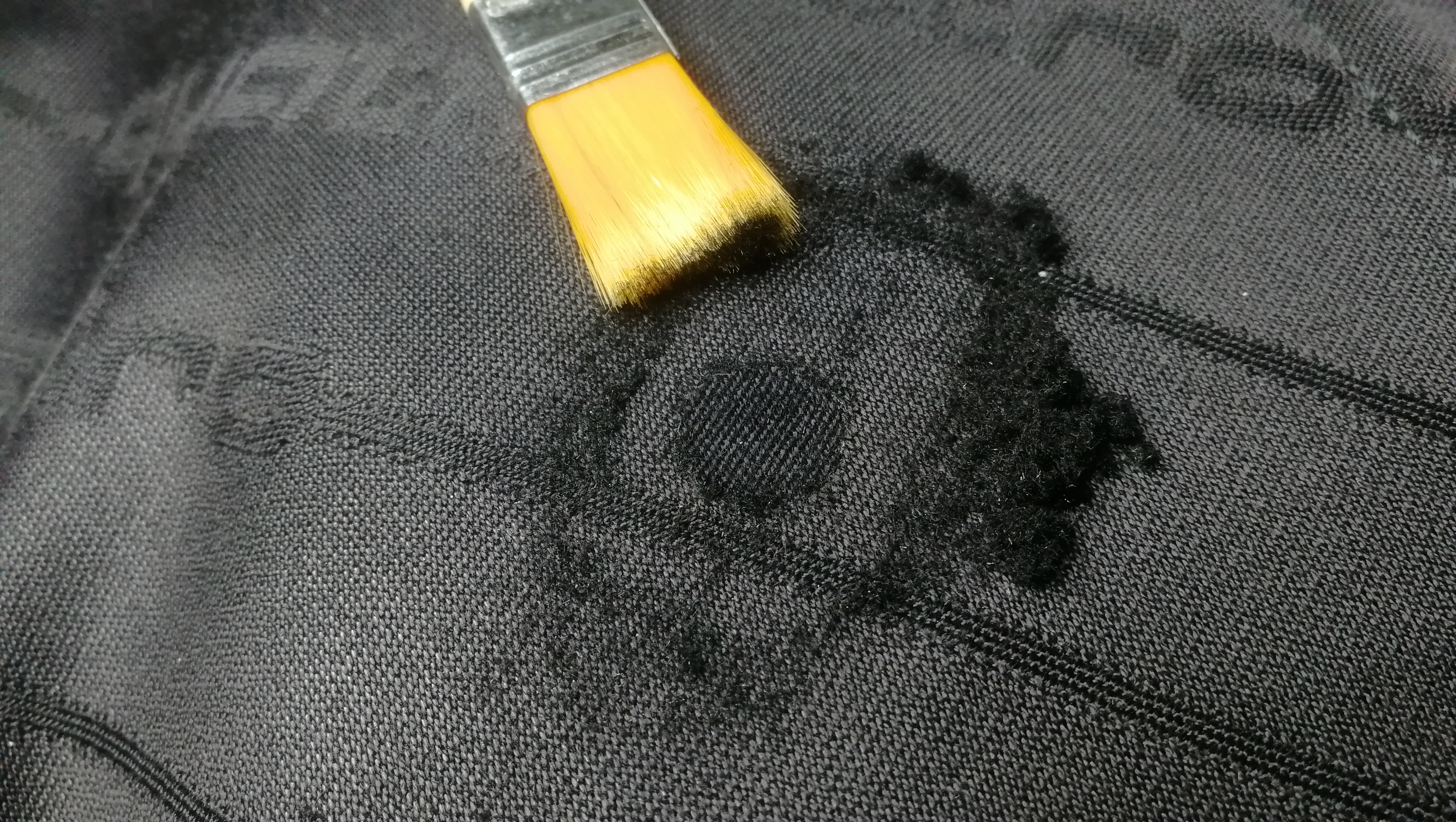

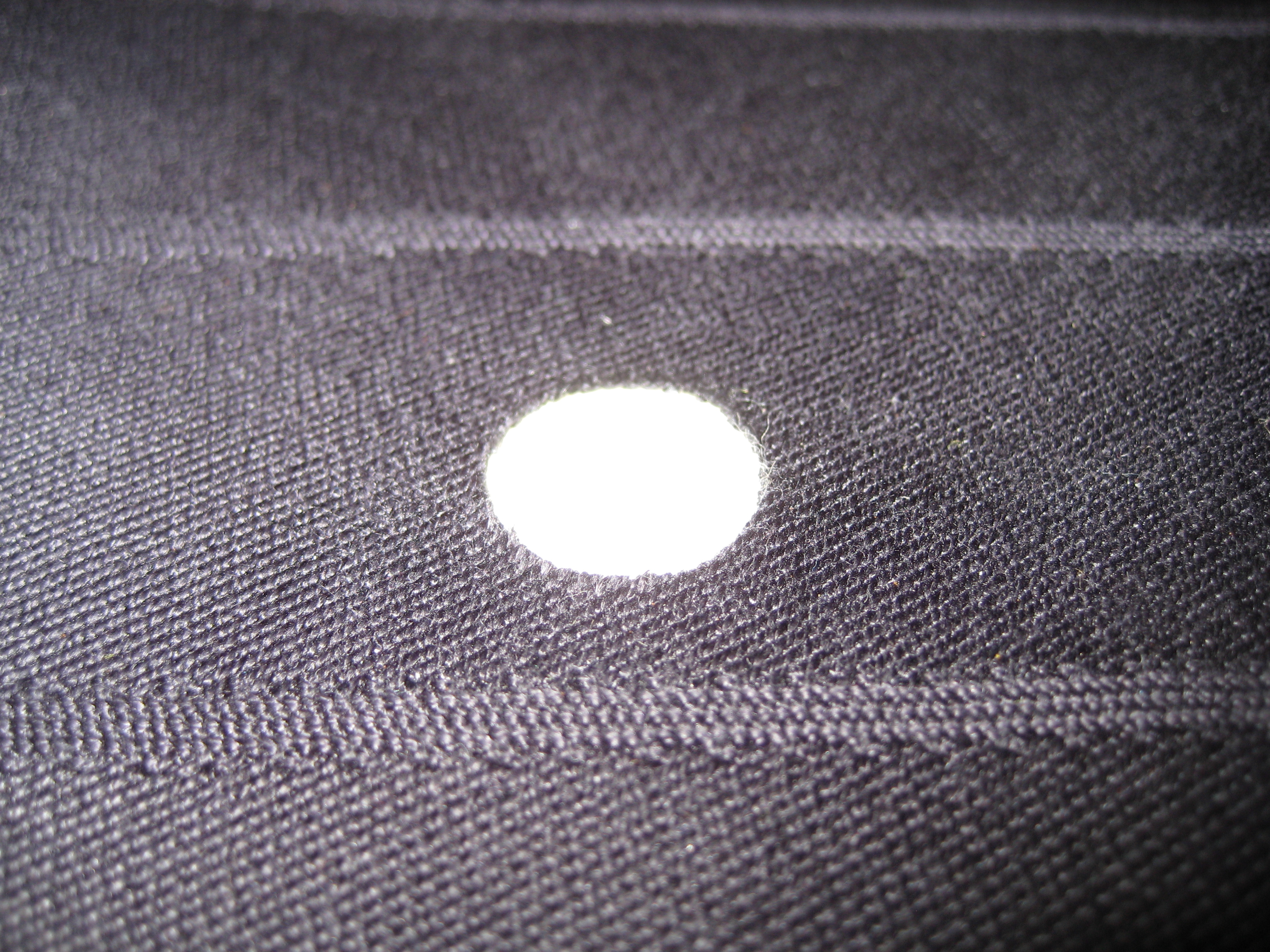

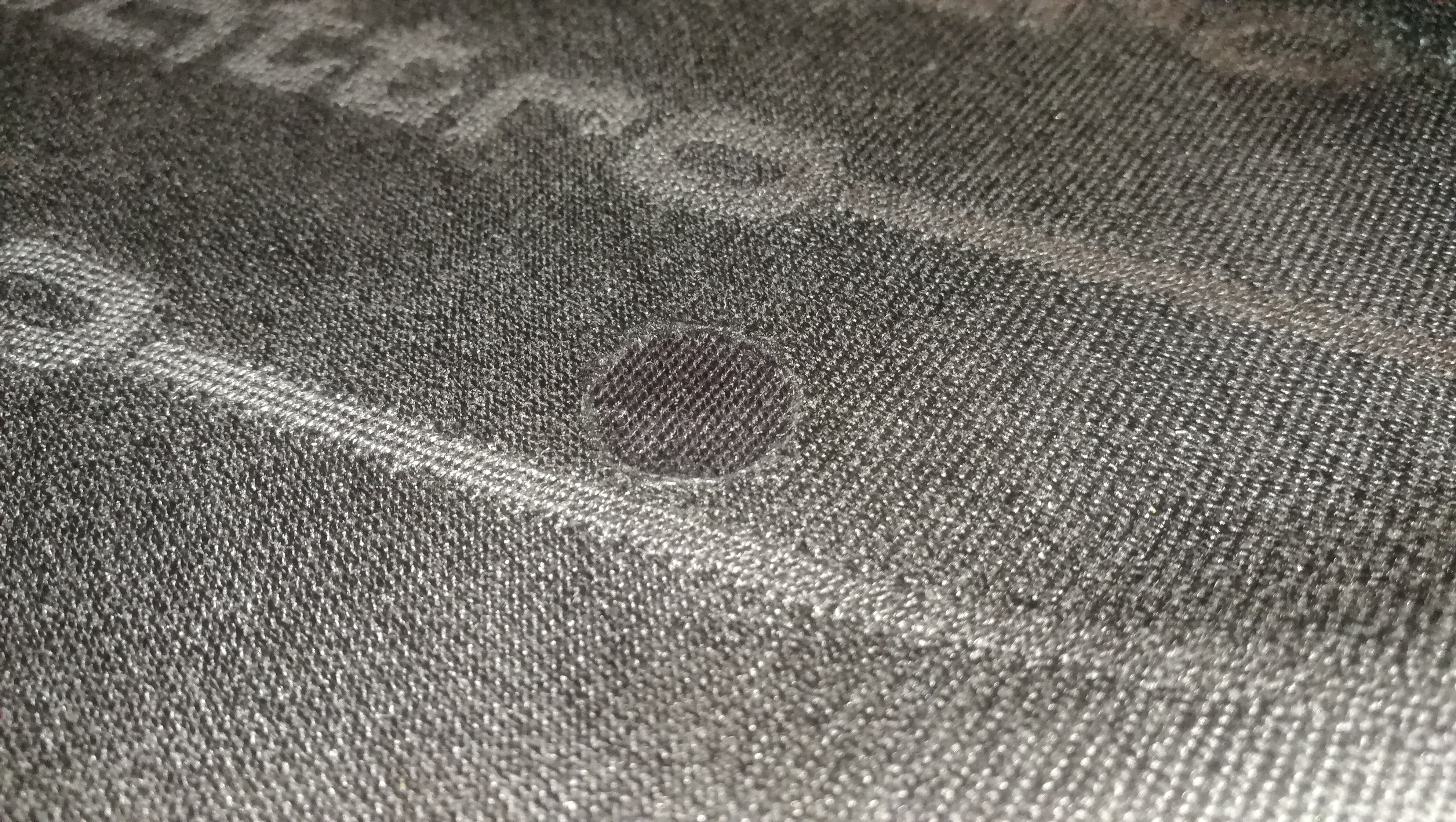

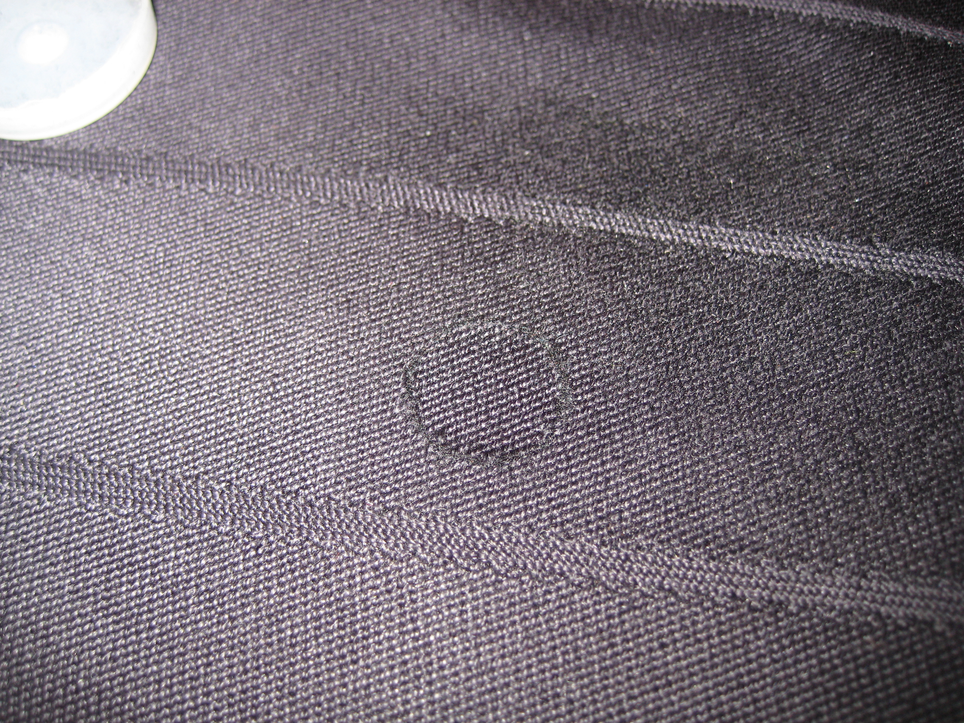

Nach dem Neu polstern hatte ich auch das Problem mit unterschiedlichen Farben. Hauptsächlich natürlich mit den ausgeblichenen und lila gewordenen stellen. Hatte sogar aus versehen zu navy (dunkelblau) (EDIT: nautic) gegriffen um ein Brandloch mit einem ausgestanzten Stück zu flicken...

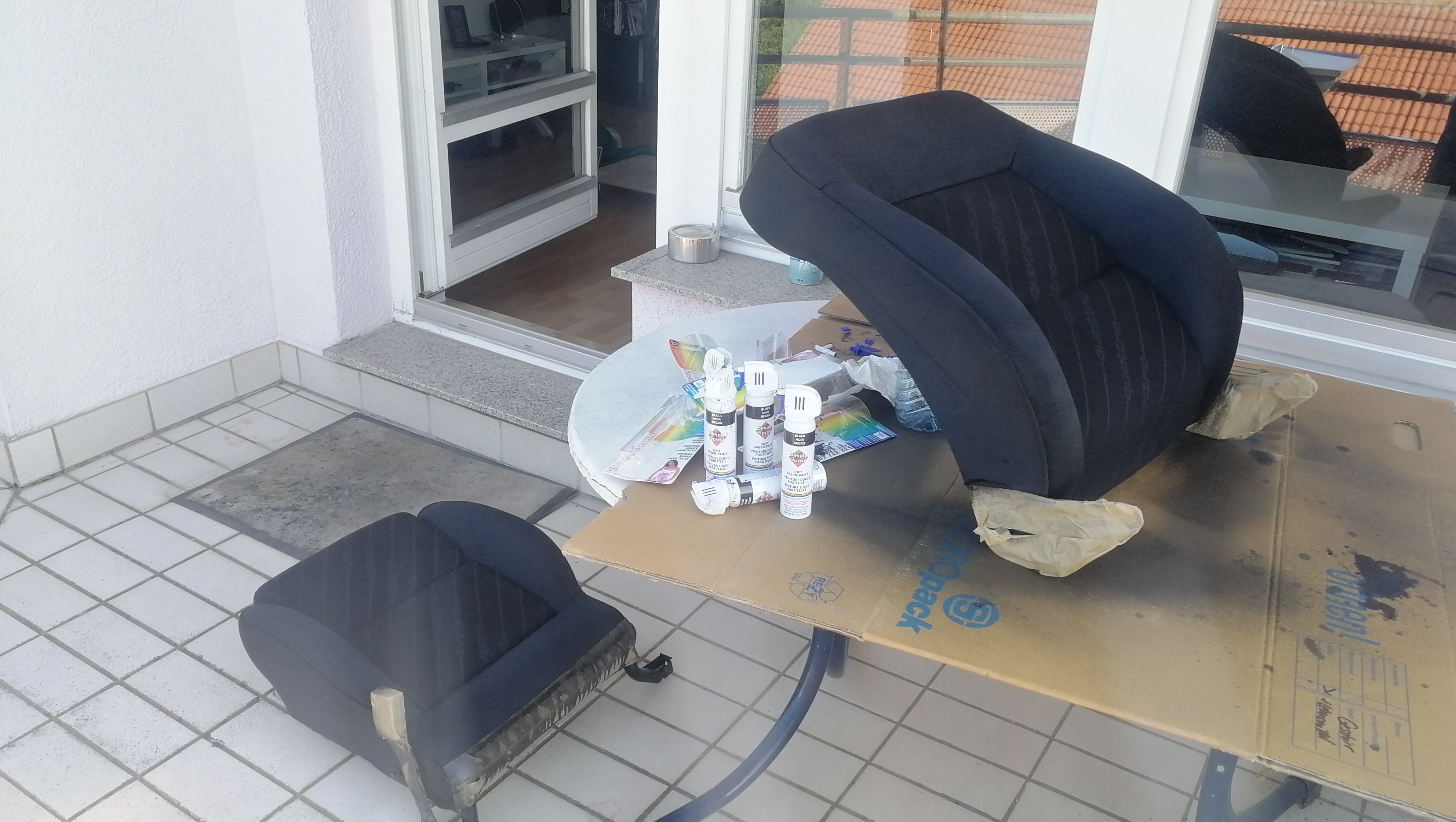

Habe die Sitze dann mit Simply Fabric Spray Soft "lackiert". Wichtig ist SOFT, damit der Jacquard schön Satin bleibt. Andere Stoffspray kleistern die Struktur zu und das fühlt sich dann ganz schlecht an...

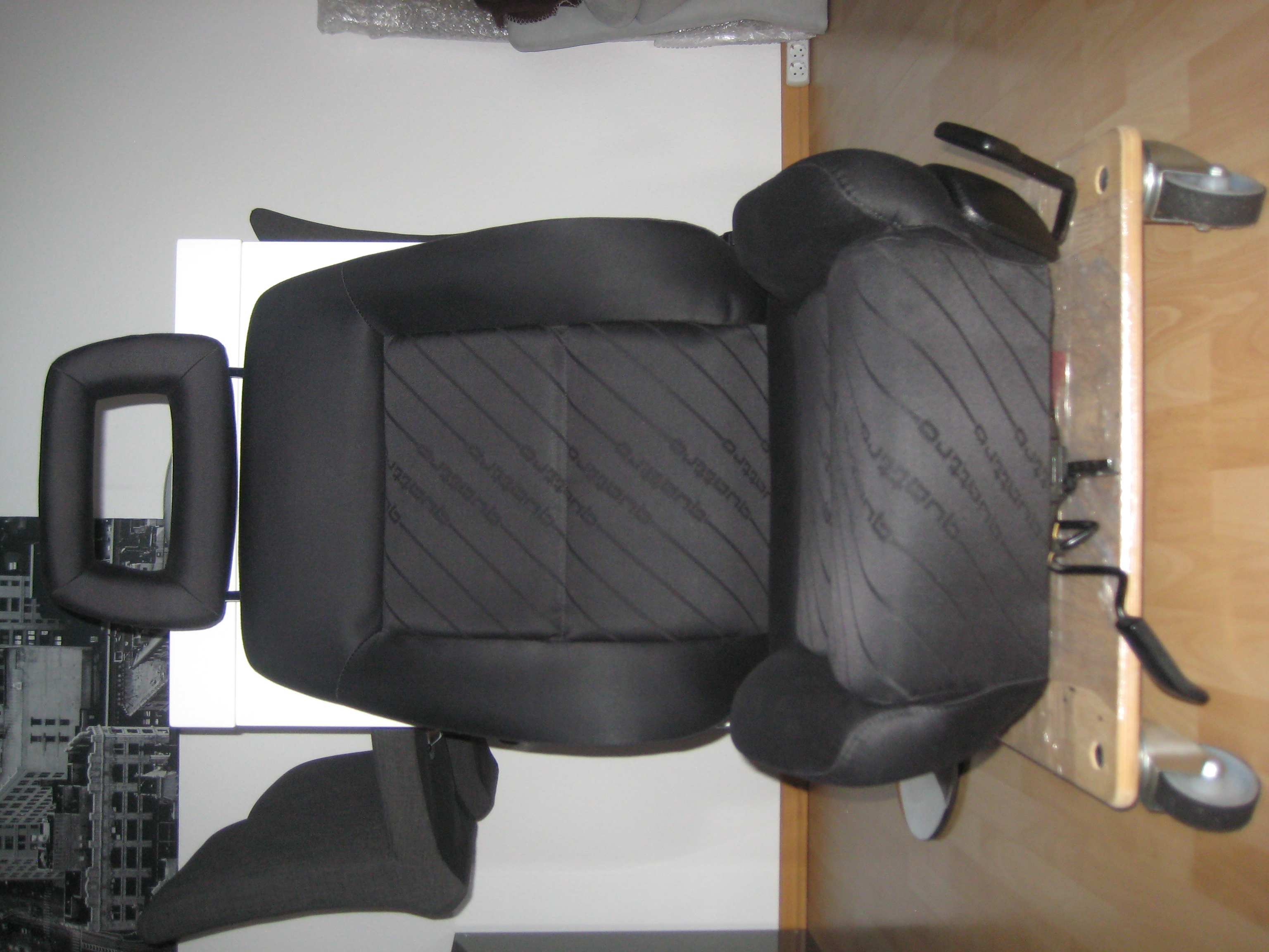

handwerklich eine TOP -Arbeit. Ich denke viele hier wären froh ihre Sofagarnitur wieder so hin zu bekommen. Ich habe bei unserem Daily mal die Sitzheizung in den vorderen Sitzen nachgerüstet, ich weiß was das alles für arbeit ist.

Vielen Dank für die Antwort und die aussagekräftigen Bilder.
Hast Du das Spray nach dem Ausflicken einfach über alles gesprüht? Wie hoch ist der Verbrauch pro Sitz?

MainzMichel hat geschrieben: 12.02.2023, 16:35 Vielen Dank für die Antwort und die aussagekräftigen Bilder.
Adios

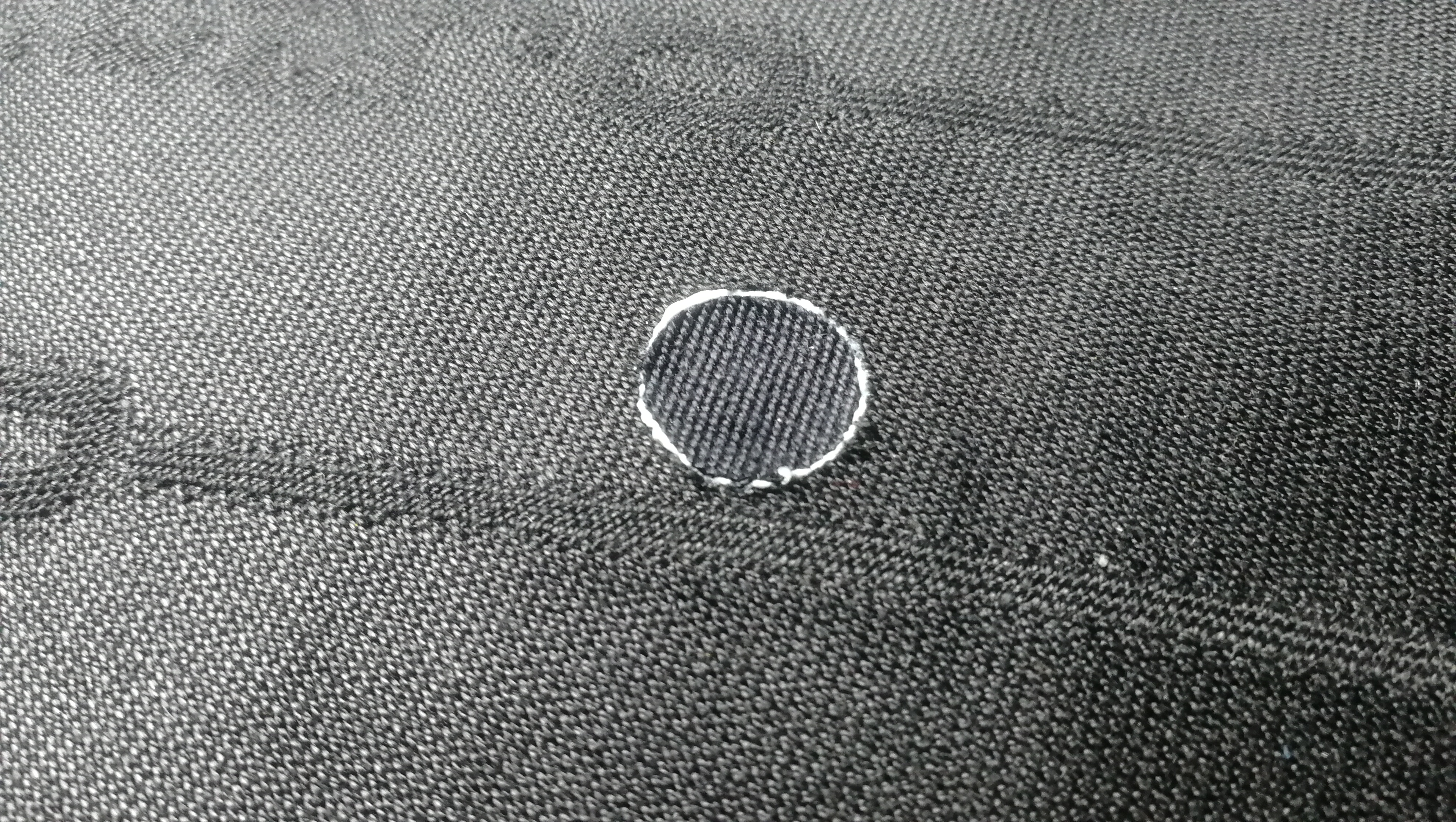

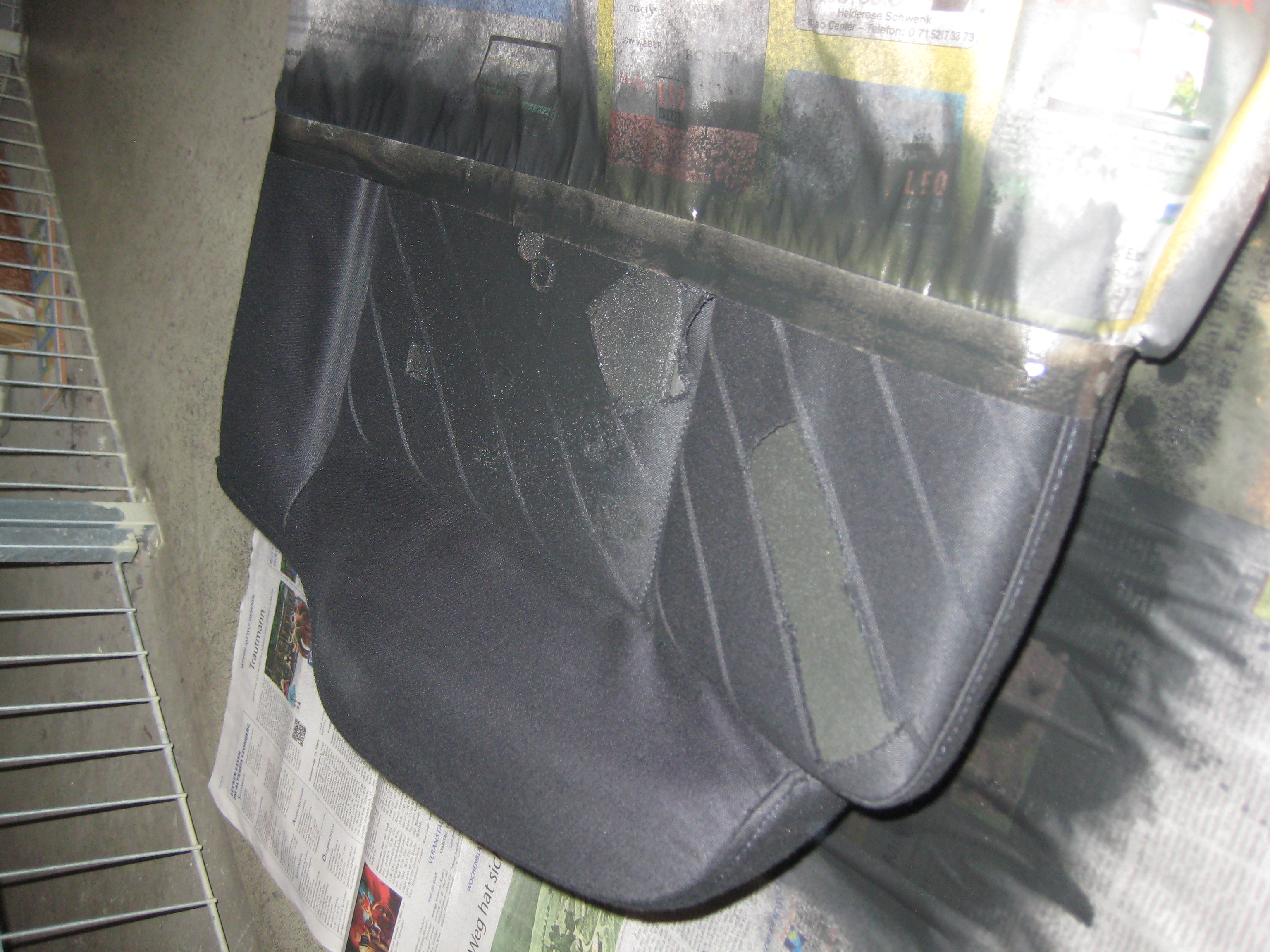

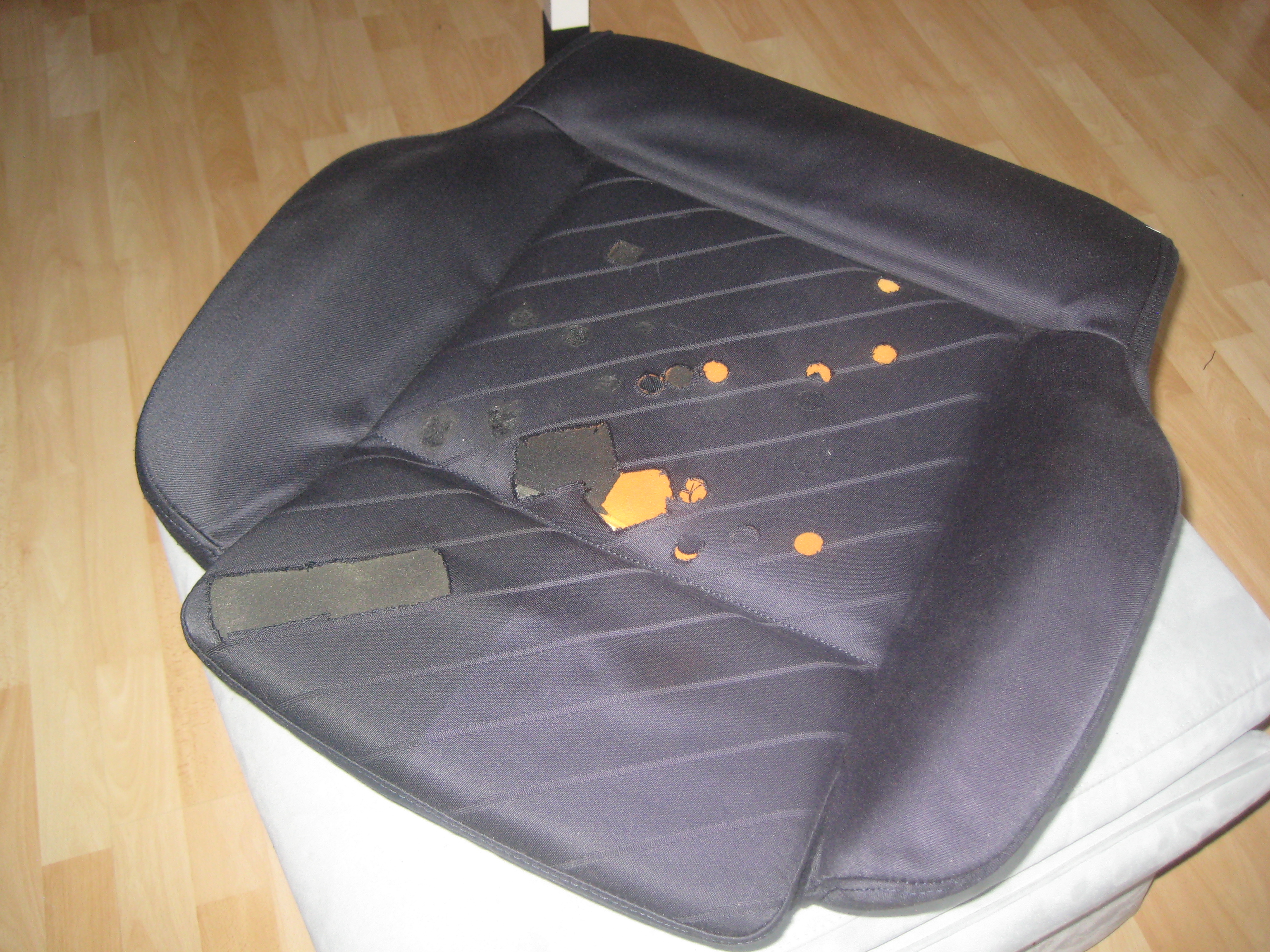

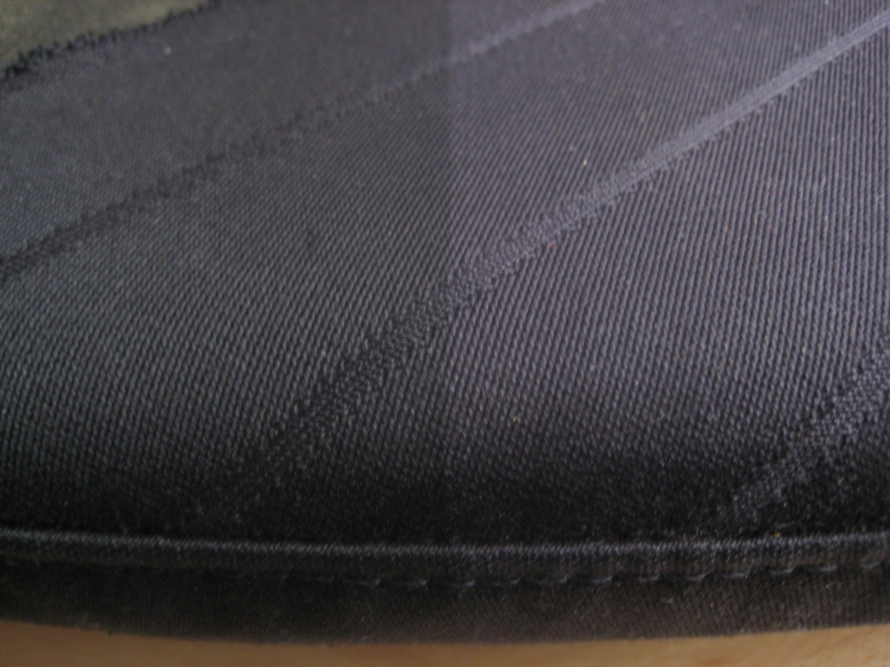

Habe nur ein Brandloch geflickt wofür ich aus Versehen nauticblauen Jacquard Sitzbezug genommen hatte (vermutlich 92er Cabrio). Aber sehr oft geübt...(3. Bild) Den Farbunterschied bemerkte ich erst beim Einsetzen des ausgestanzten Stücks in mein originalen graphitschwarzen Bezug (letztes Bild). Lackierübungen hatte ich dann an dem Bezug mit den Flickübungen gemacht. [Nerd] Bei genauer Betrachtung sieht man dass sogar die Struktur abweicht. Das hatte ich dann einfach mit überlackiert. ca. 4 Dosen pro Sitz.
