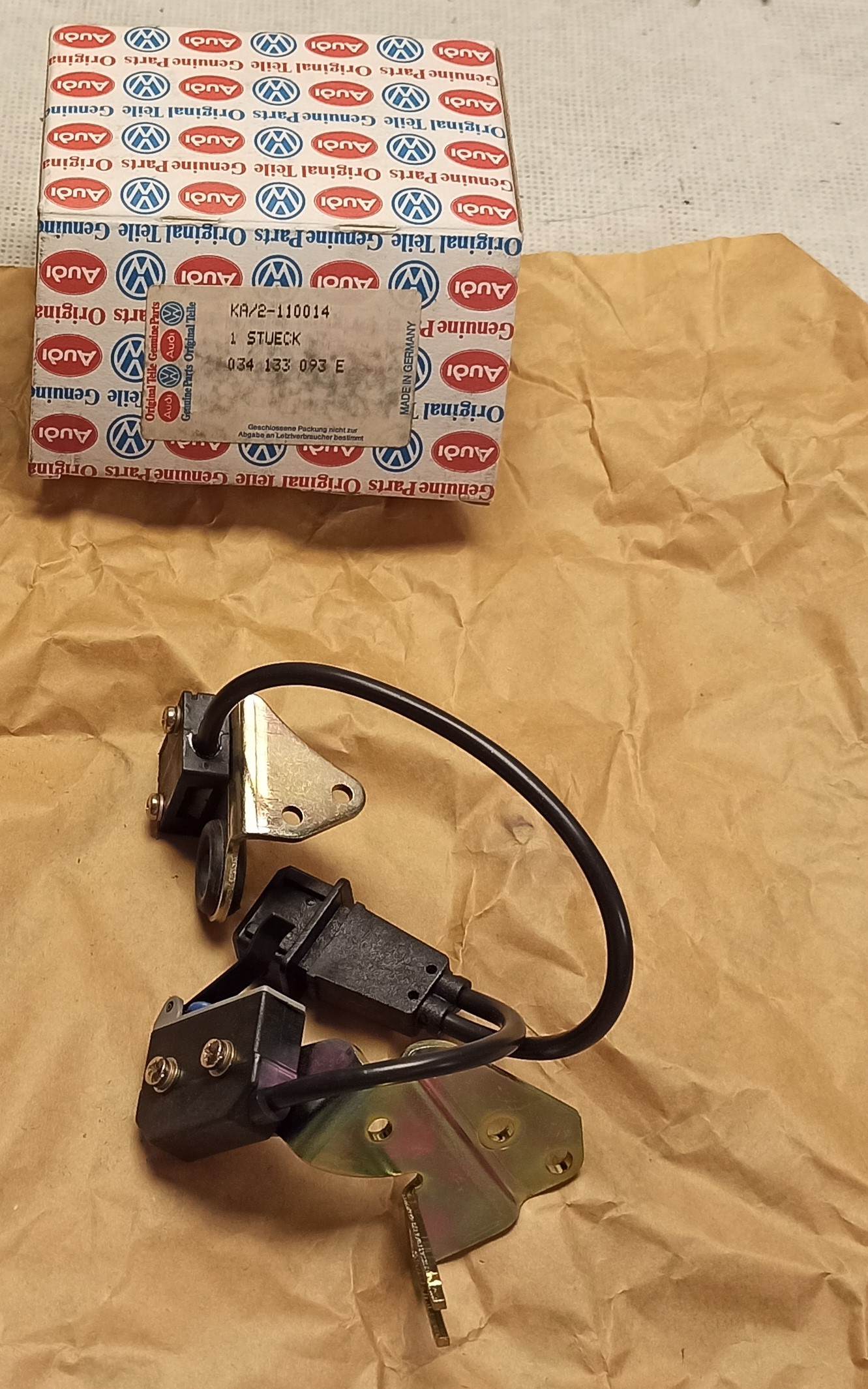

Servus André,
es gibt bei VW-Classicparts noch den Schalter 034133093E (ca. 45€), dieser ist vom PX Motor und passt am NF auch ohne Probleme.
Wenn ich mich recht erinnere passen sogar die Halter die schon drann sind an die DK vom NF.
https://www.volkswagen-classic-parts.co ... 034133093E
Tilo
Tilo

Re: Leerlaufschalter - Bezugsquellen?
Servus André,
ja der passt von den Kabellängen 100%.
Wie gesagt es kann nur sein das du ihn eben in die alten Halter einclipsen musst und nicht die schönen neuen gelbverzinkten dran lassen kannst.
Falls du im Edga schaust musst du in der passenden Bildtafel mit rechtsklick auf Historiendaten gehn.
Da stehen dann auch entfallene nicht mehr gelistete Teile, dort findet sich auch der PX DK Schalter Satz.
Tilo
Tilo
Hi Ihr,
hier noch kurz der "Abschlussbericht"
Wie Tilo schon geschrieben hat: die Halter sind nicht identisch, aber die Schalter und die Kabel können 1 zu 1 ausgetauscht werden. Ich habe dazu den Drosselklappenstutzen ausgebaut (also ggf. neue Dichtung bereitlegen). Im Idealfall hat man noch eine Fühlerblattlehre, damit man die Position des Leerlaufschalters sauber einstellen kann. Für die Einstellung des Volllastschalters habe ich von oben auf den Drosselklappenstutzen geschaut und dann bemerkt, dass eines der Gelenke von dem Drosselklappengestänge genau an der Kante vom Stutzen war wenn der Schalter ausgelöst hat. Das ließ sich dann ohne Winkelmessgerät (welches man eigentlich benutzen soll) mit dem neuen Volllastschalter nachbauen, sodass der auch halbwegs die richtige Position hat.
Grob Zusammengefasst wird der Leerlaufschalter so eingestellt: wenn man eine Fühlerblattlehre mit 0,6 mm Dicke in den Spalt zwischen Drosselklappenanschlag und Einstellschraube einschiebt (vorn auf der Oberseite des Drosselklappenteils), soll der Leerlaufschalter gerade auslösen.
Liebe Grüße
edit: noch ein Hinweis an alle, die keine Fühlerblattlehre zur Hand haben: sowohl beim alten als auch beim neuen Leerlaufschalter war es bei mir so, dass ich ihn maximal an das Metallstück, welches den Schalter auslöst, ranschieben musste. Dann hatte er genau die richtige Position. Das Schaltergehäuse berührt dann mit seinen zwei Plastiknasen, die um den Schaltermechanismus selbst angeordnet sind, das Metallstück.
Liebe Grüße

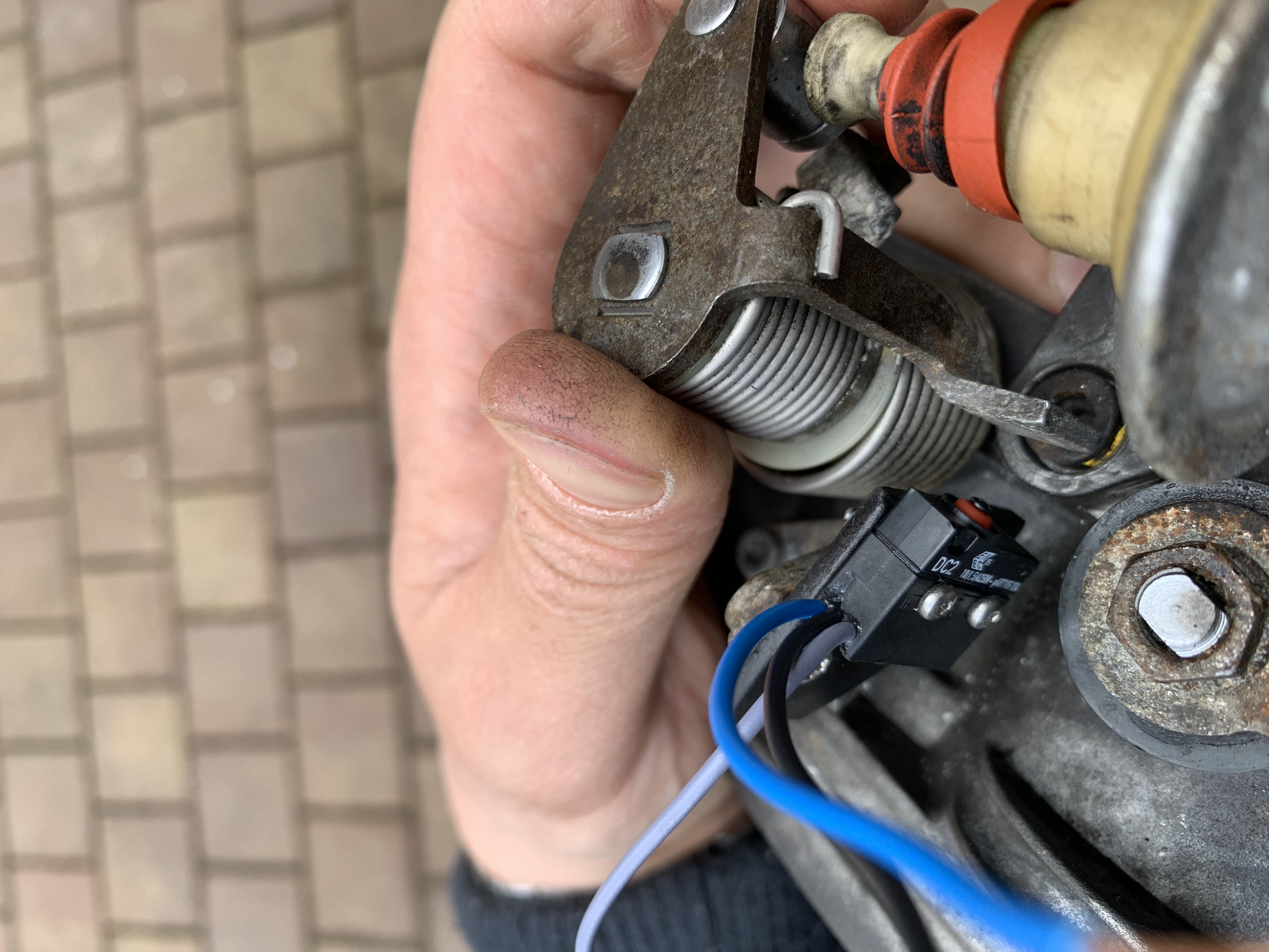

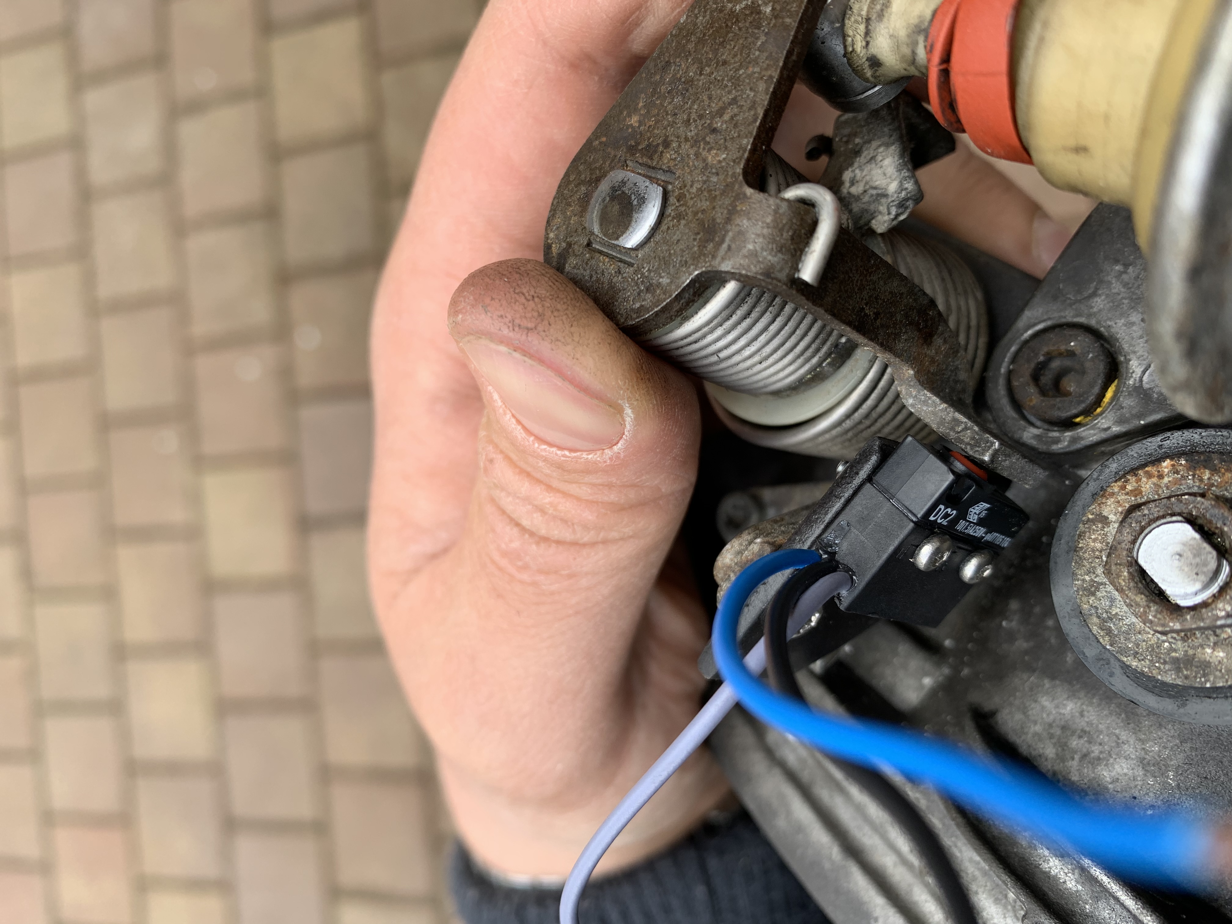

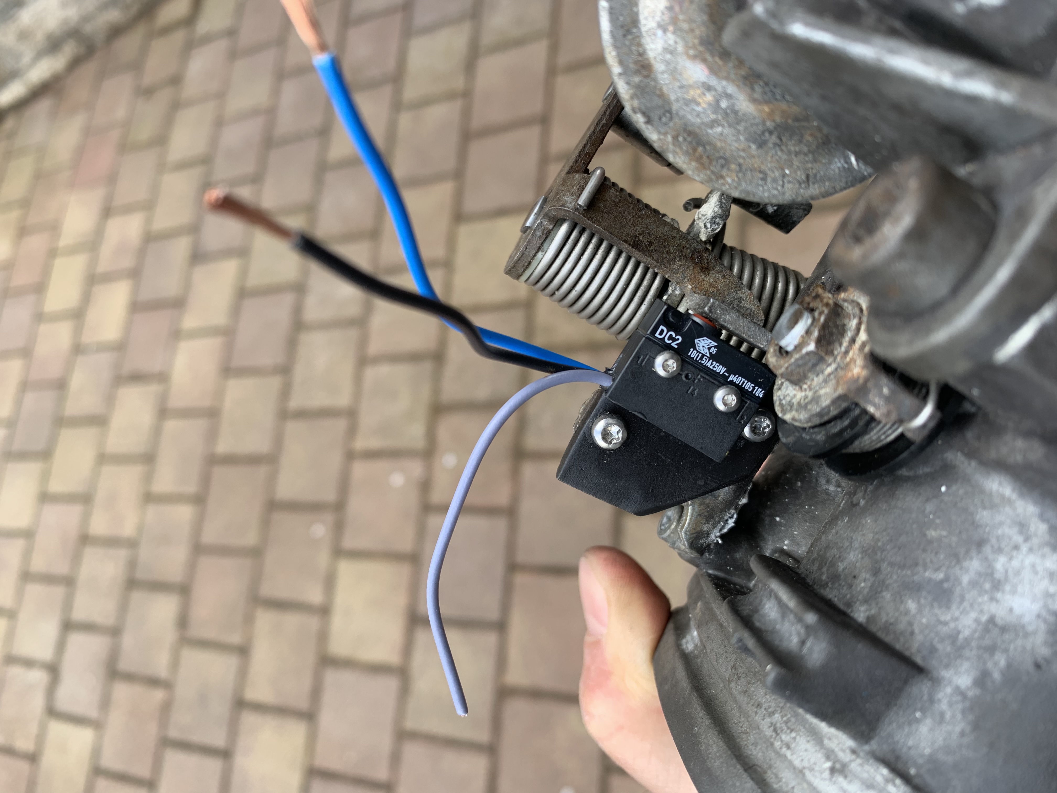

Thema hat sich nun erledigt. Habe einen Universaltmikroschalter mittels kleiner Adapterplatte verbaut (siehe Bilder).

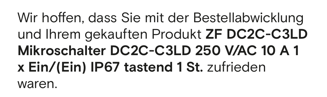

das mache ich sehr gerne, da auch ich in dem mannigfaltigen Angebot an Mikroschaltern zu ertrinken drohte. Ich habe als ZF-Ingenieur nach eingehender Recherche ein ZF Modell (siehe Bild) gewählt. Kleiner Scherz, aber es war mir grundsätzlich wichtig einen Schalter zu verbauen, der mehr als die üblichen 80-90 Grad aushält und dieses Modell ist eben bis 120 Grad arbeitsfähig (was wohl die Minderheit ist). Ansonsten ist es im Großen und Ganzen relativ egal, da es ein gewöhnlicher Schließer in Taster Ausführung ist. Ich habe mich für ein Modell entschieden, das relativ viel Ampère abkann, weil ich hoffe (ohne es zu wissen) das Dieses dann länger hält. Dürfte aber meiner Meinung nacht grundsätzlich egal sein, da hier wohl kein großer Strom fließt.
Ich habe das Modell mit dem Metall-Betätigungshebel bestellt, allerdings nur, weil der normale Taster mehrere Monate Lieferzeit hat. Der Bügel ist nur geklipst und kann einfach entfernt werden (ich habe allerdings 2 bestellt, da ich im Hinterkopf bereits daran denke, dass auch der Volllastschalter in seinen Schaltzyklen begrenzt ist). Ansonsten sollte man beachten, dass der Schalter zugleich Schließer und Öffner ist. Also vorher am besten einmal durchmessen, damit nicht die falsche Kombination verlötet wird.
Ich hoffe das hilft dem ein oder anderen. Mit ein klein wenig Geschick, sowie Geduld (es ist schon Futschelarbeit) ist das mit Sicherheit die günstigste und nunmehr vermutlich auch einzige Lösung.
