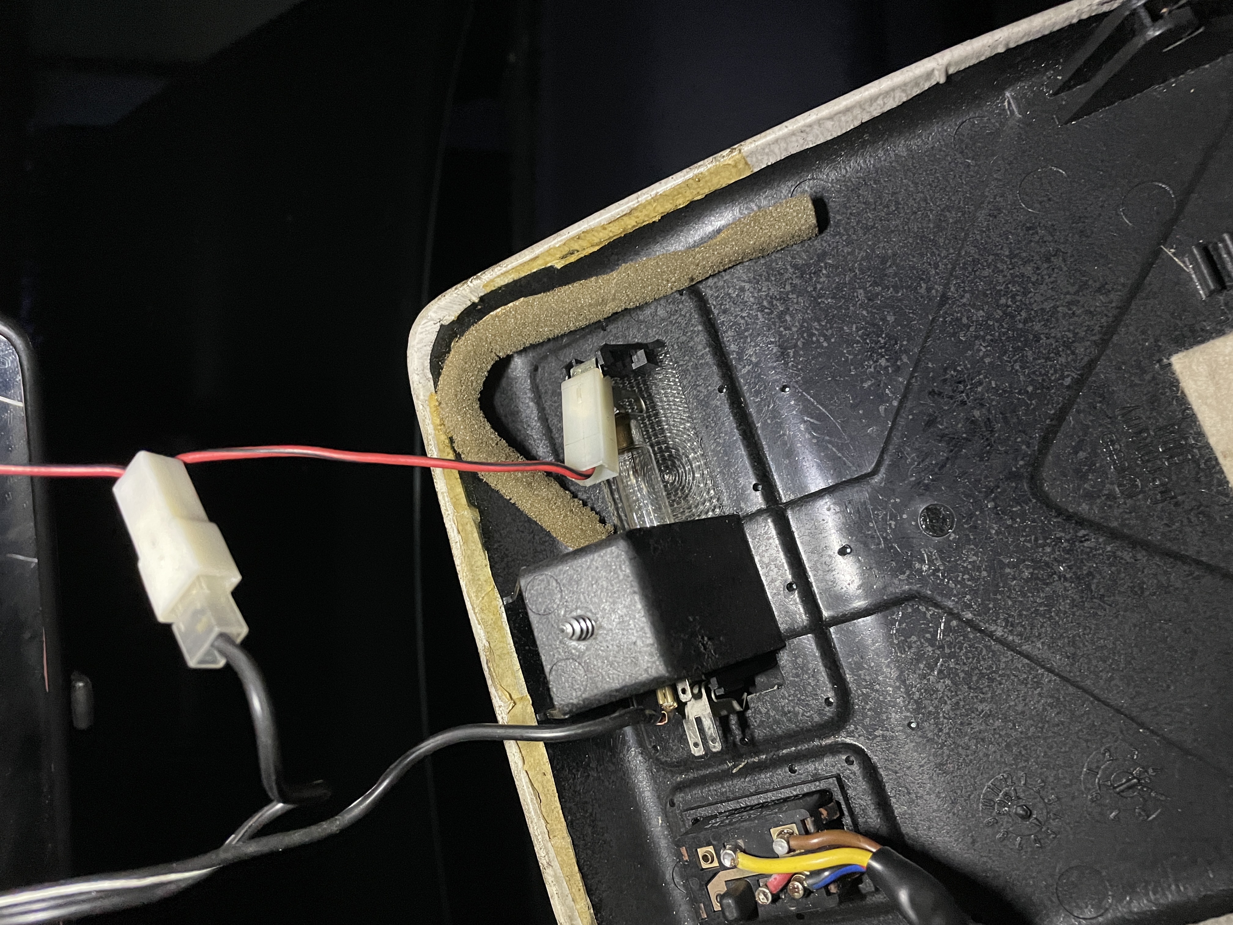

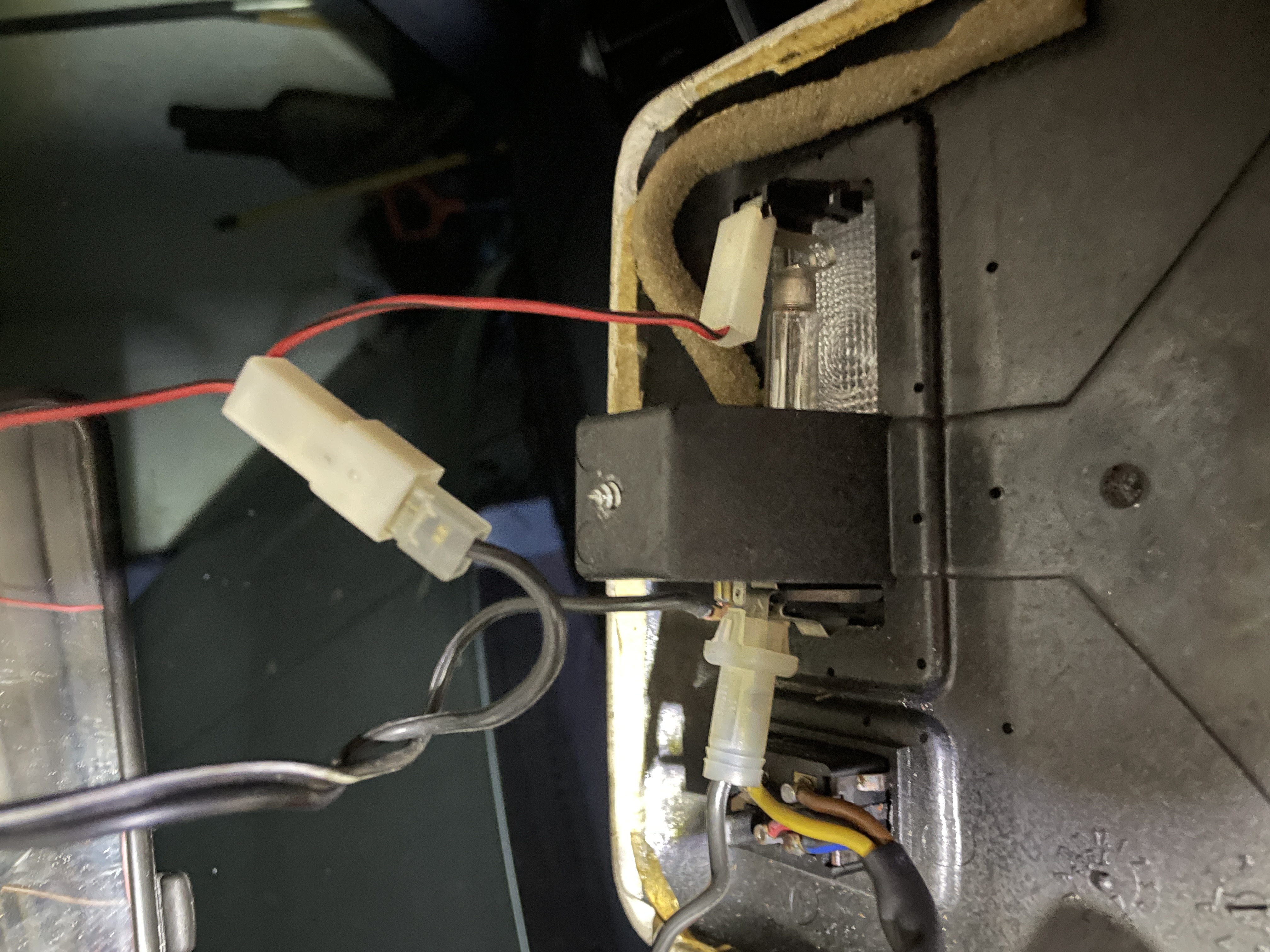

ich wollte meinen Schiebedach Motor begutachten und habe dafür die Verkleidung im Dachhimmel demontiert. Dazu musste ich die Innenraumleuchte abklemmen. Beim Öffnen merkte ich schon dass gar kein Schiebedach Motor vorhanden ist. Beim Zusammenbau war ich mir nicht mehr sicher, wie die Kabel an die innenraumleuchte gehören. Ich habe mehrere Varianten ausprobiert. Seitdem spinnt meine Check Control. Mit Zündung ein kommt, wie gewohnt, das Signal Bremslicht und nachdem ich das Bremspedal betätigt habe erlischt die Aufforderung. Doch anstatt nun okay kommt dauert es eine Weile und es kommt Bremsstörung.
Hat bitte jmd. ein Bild von der korrekten Verkabelung der Innenraumleuchte?
