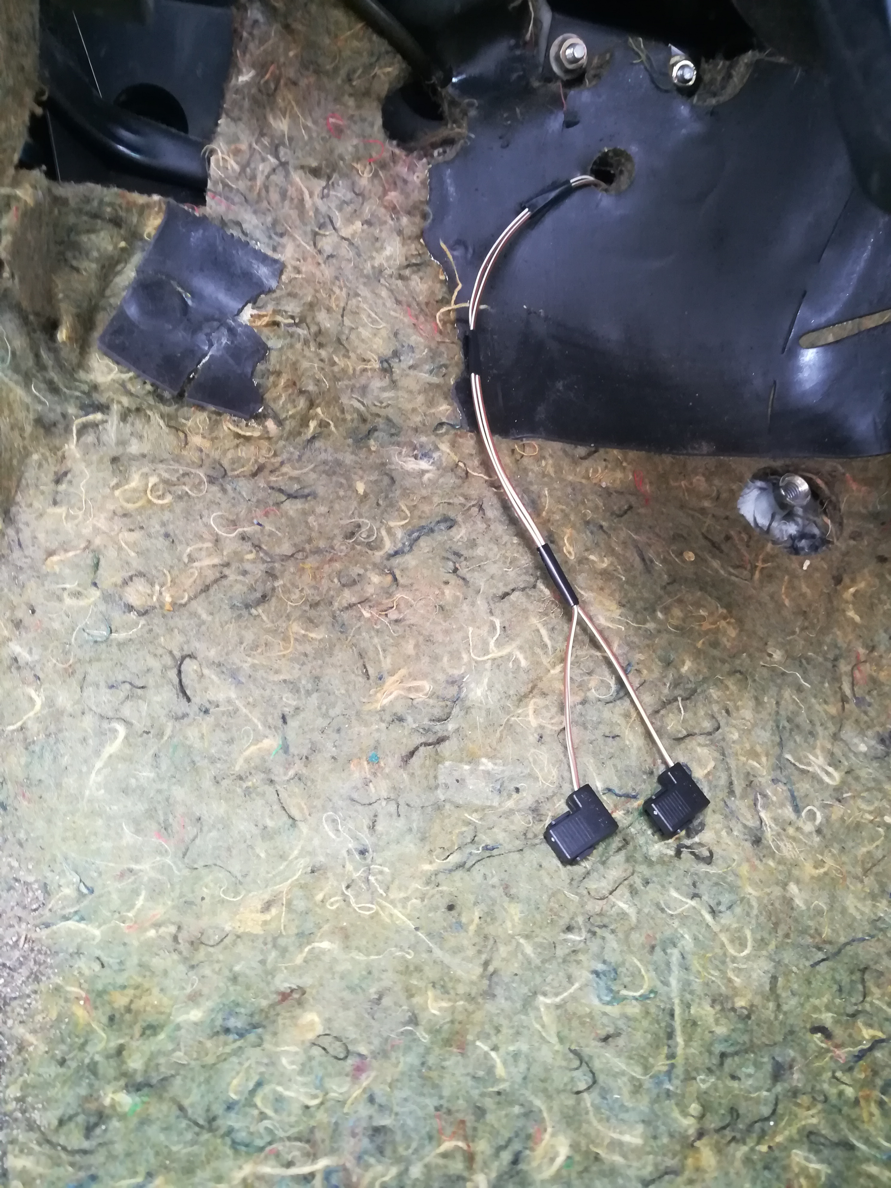

Beim heutigen Teppichtausch bin ich im Fahrerfussraum in Pedalnähe auf zwei Kabel gestoßen, die ich nicht zuordnen kann.
Den Abdrücken in der Dämmung nach zu urteilen liegen die schon immer da.
Konnte nicht zurückverfolgen, wo die herkommen oder hingehen könnten.
Kabel Fahrerfussraum
Habt Ihr eine Idee? KickDown-Vorbereitung? :mrgreen:

20v?
Beim 20v gab es nur einen kabelsatz, der dann grundsätzlich alles enthielt, auch wenn’s nicht bestellt wurde.
Das sind die Kontakte für die Pedalschalter GRA (Tempomat)
Für die Pumpe müsste am linken Kotflügel in Höhe Ausgleichsbehälter ein runter Stecker mit vielen Polen irgendwo versteckt sein. .

Moin Gerhard,
Danke für Deine Antwort.
Er hat aber n Tempomat und der ist auch angeschlossen.
Funktioniert zwar nicht, beide Pedalschalter sind aber angeschlossen. Sind auch je Schalter 2 Kabel.
Noch jemand eine Idee?
MfG Manuel

Boris Ivanitsch hat geschrieben: 07.04.2022, 06:26
Hallo Manuel,
Du hast dein Auto sicher nicht als Neuwagen gekauft,
und weisst somit nicht was da schon alles geändert bzw. nachgerüstet wurde :wink:
Als ich das Bild sah war ich sofort bei GRA
Beiträge: 7176
Re: Unbekannte Kabel Fahrerfussraum Pedalerie
Dunkel kann ich mich erinnern, da war mal was, mit Vollgasabschaltung der Klimaanlage wegen "jetzt will der Chef mal volle Leistung haben". 8)
Beitrag von Gerhard »
ja das kann sein. Wobei mich braun/ weiß als Farbe gerade triggert. 🤪

kpt.-Como hat geschrieben: 07.04.2022, 11:38 Dunkel kann ich mich erinnern, da war mal was, mit Vollgasabschaltung der Klimaanlage wegen "jetzt will der Chef mal volle Leistung haben". 8)
das sehe ich auch so.
Mein 200ér mit Automatik hat einen Schalter hinter dem Gaspedal an dem diese beiden Adern angeschlossen sind.

Ausgezeichnet, Danke Euch!
Verstecken und Vergessen. :mrgreen:

wir haben vor einiger Zeit einen 200/20V zerlegt und da waren im Fußraum Fahrer sowie Beifahrer "Fußraumbeleuchtung" verbaut welche über die Innenbeleuchtung mit an und aus geschaltet wurde. Vielleicht mal Spannung messen ob welche anliegt und dann mit der Innenbeleuchtung vergleichen(An/Aus).
Gruß Daniel

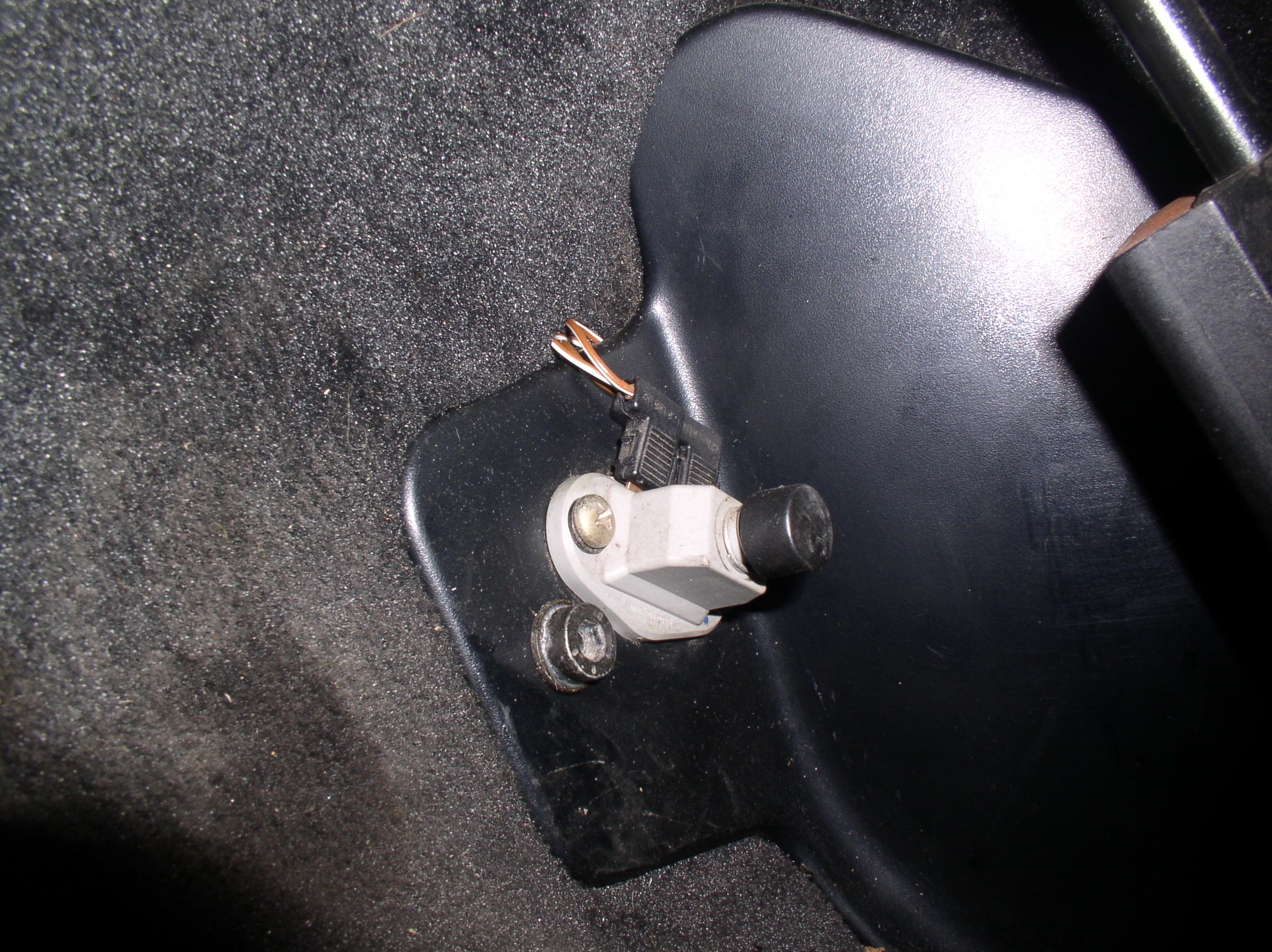

Beiträge: 7176
Ist das Bild von Jens nicht aussagekräftig genug?
Hieß das Ding nicht Kick down-Schalter?
Beiträge: 8500
jup Kick-Down Schalter und gehört zum Kabelbaum der Klimaanlage.
