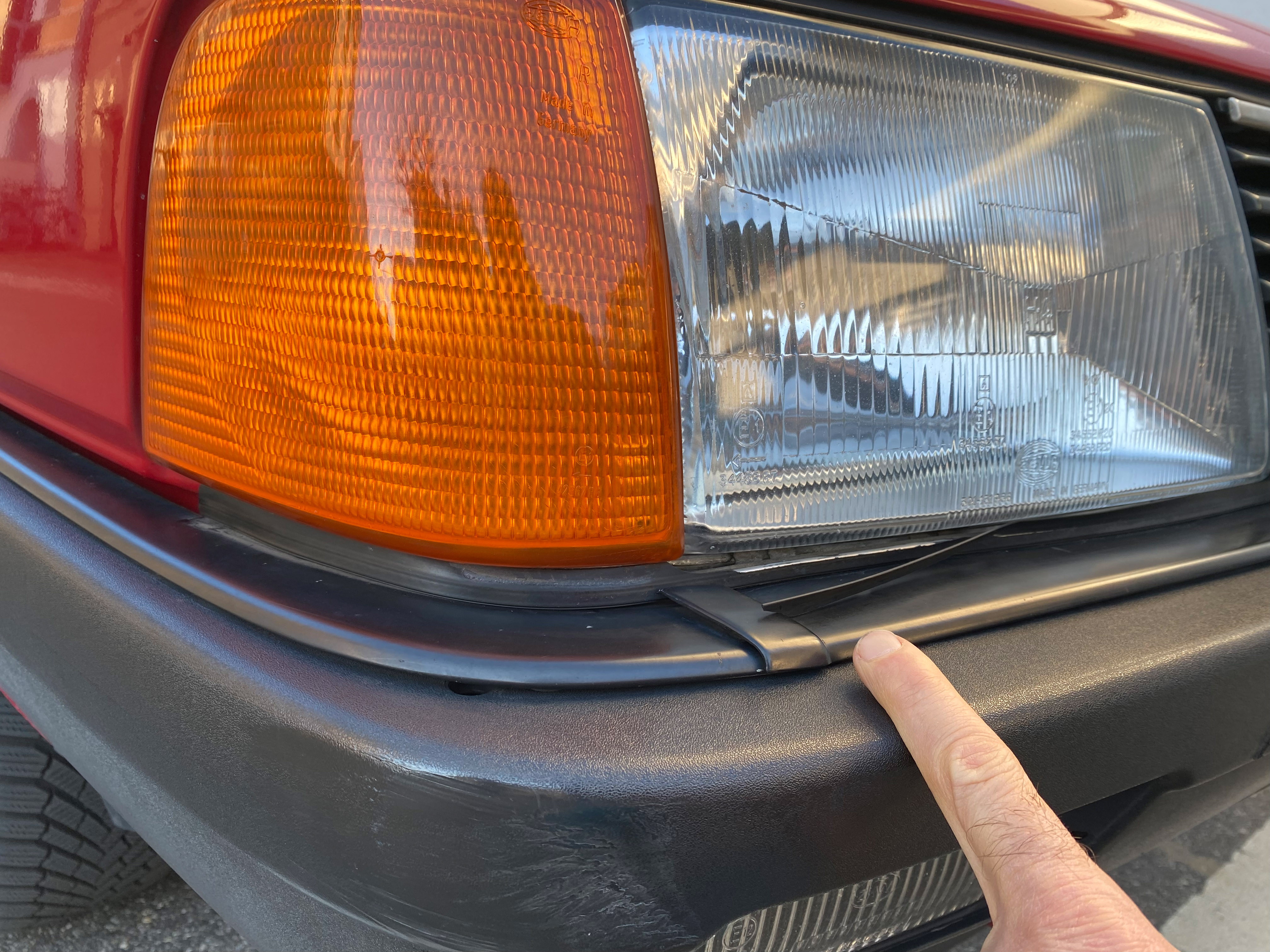

Hallo zusammen, ich hatte heute beim Einparkieren einen Berührer an einem Pfosten. :cry: :cry:
Alles kein grosses Problem. Die Kunststoff Stossstange hat nur berührt und es hat nix neues gegeben (die Kratzer daran sind noch vom Vorbesitzer).

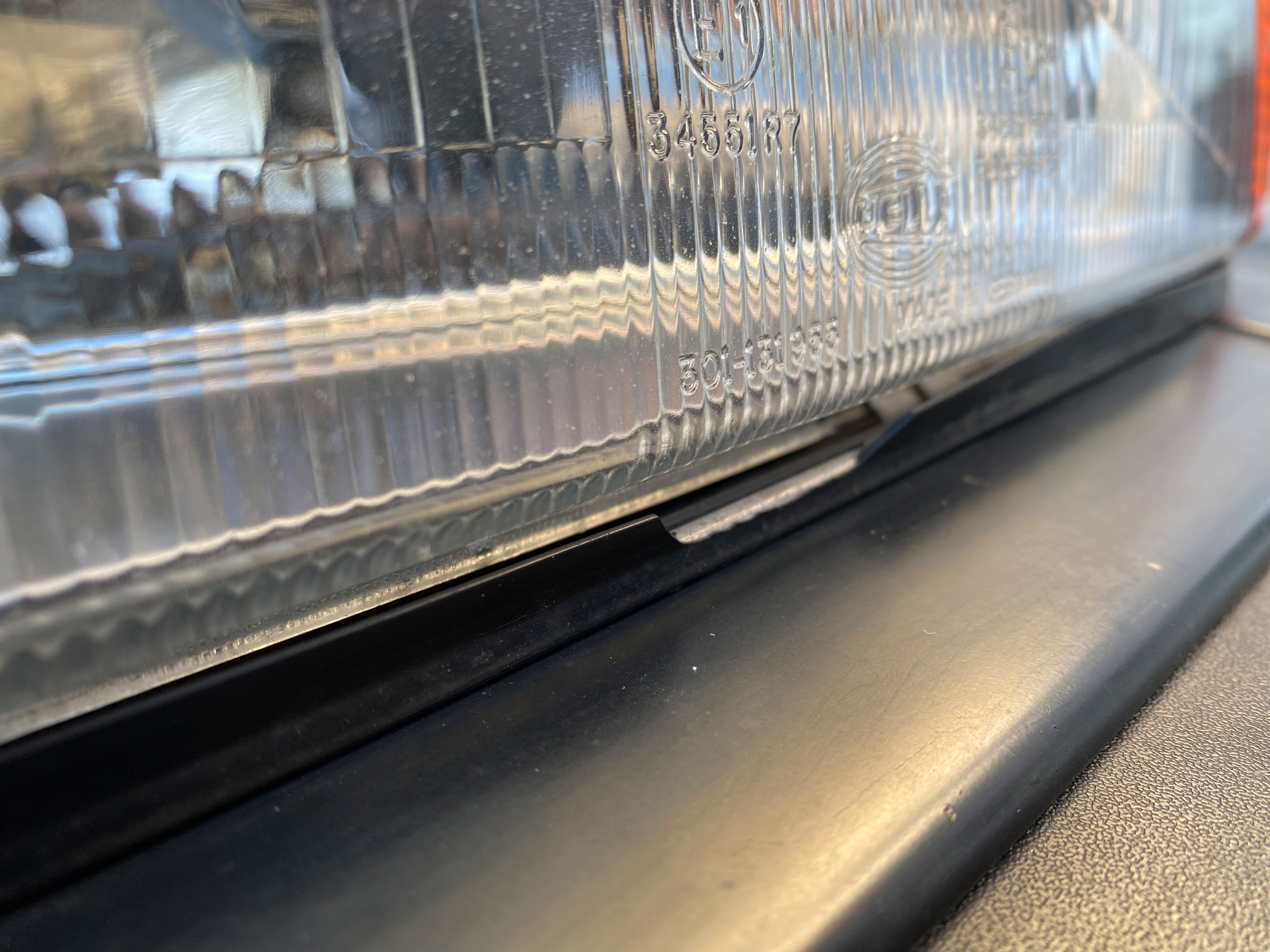

Jedenfalls ist mir aufgefallen, dass das Dichtungsband (die ca 1cm hohe Abdeckung), das sich auf der ganzen Front vom rechten Blinker bis zum linken Blinker zieht spröde ist und sich teilweise absplittert... Ziemlich unschön. Frage, gibt es sowas noch? Kann mir jemand damit aushelfen? (Nachfacelift)
Wie wird das demontiert/montiert?
Herzliche Grüsse aus der Schweiz,
Dafi

Hallo Dafi,
diese Spaltabdeckung/Dichtung hat die Teilenummer 443 807 669 A und ist noch bei der Tradition erhältlich.
Vfl oder Nfl sind da gleich. Die Montage ist eigentlich selbsterklärend, die wird nur an mehreren Stellen in eine Nut gedrückt.
Eine Gebrauchte ist halt auch schon 30 Jahre alt und entsprechend ausgehärtet.
Die würde ich mir eher neu besorgen.

Hi Dafi,
alternativ hat DK-Motorsport für einen Bruchteil des Originalteils eine optisch passende Lösung im Angebot.
