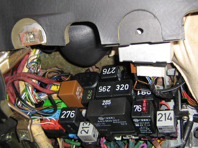

Kann mir jemand verraten, wo ich Blindschleiche in meinem 1991 er Audi 100 Avant das Fensterheberrelais finde?
Ich stehe da gerade mit beiden Beinen fest auf dem Schlauch.
Hintergrund ist der, daß der Wagen einen unbekannten Stromverbraucher hat. Der Vorbesitzer hat ihm dann einen Natoknochen "spendiert", was mir aber so langsam auf den Sack geht.
Da aber die FH´s immer funktionieren, wenn der Natoknochen eingeschaltet ist, vermute ich mal a) daß das Steuergerät eventuell einen weg hat (wäre mir am sympathischsten) oder b) unsachgemäße Reparaturversuche vom Vorbesitzer (wo ich leicht von brechen müsste).
Da ich grundsätzlich ein fauler Mensch bin, würde ich gerne erst mal nach dem FH Relais suchen und es tauschen.
Vielen Dank schon mal für eure Hilfe
Grüße Arrgyle / Rüdiger

Unterm Lenkrad hinter dem Fach ist es
Ich glaube Relais 285
Holger
Bild geklaut aus dem Forum
Holger

Re: Audi 100 Avant Typ 44 Einbauort Fensterheberrelais
....und wenn der tausch des relais nichts verändert, chekst du als nächstes mal den zündanlassschalter/zündschlossfunktion.
funktioniert deine innenbeleuchtung bei tür auf/zu?
grüßle
jens

Ja, 285. Das große Fette.Audiquattro20V hat geschrieben: ↑12.07.2021, 21:38 Unterm Lenkrad hinter dem Fach ist es
Holger
Ist auch, falls original vorhanden, für das elektrische Schiebedach.

Super Leute, vielen Dank schon mal für eure Hilfe. Dann werde ich am WE mal die Verkleidung unter dem Lenkrad abnehmen und mich auf die Suche begeben.
Und JA, meine Innenbeleuchtung funktioniert so, wie sie soll.

Falls Innenraumlicht 320 oder 285 EFH Probleme machen, klackern etc. sollten diese nachgelötet werden.
Anleitung findet man auf meinem Kanal https://www.youtube.com/watch?v=44KtoL-q5mQ
Sind halt auch so Standard Themen, die so gut wie immer auftreten. Wenn man an den Relais wackelt während die Zündung an ist und die rum klappern, ist das ein Indiz für kalte Lötstellen
Gerhard
