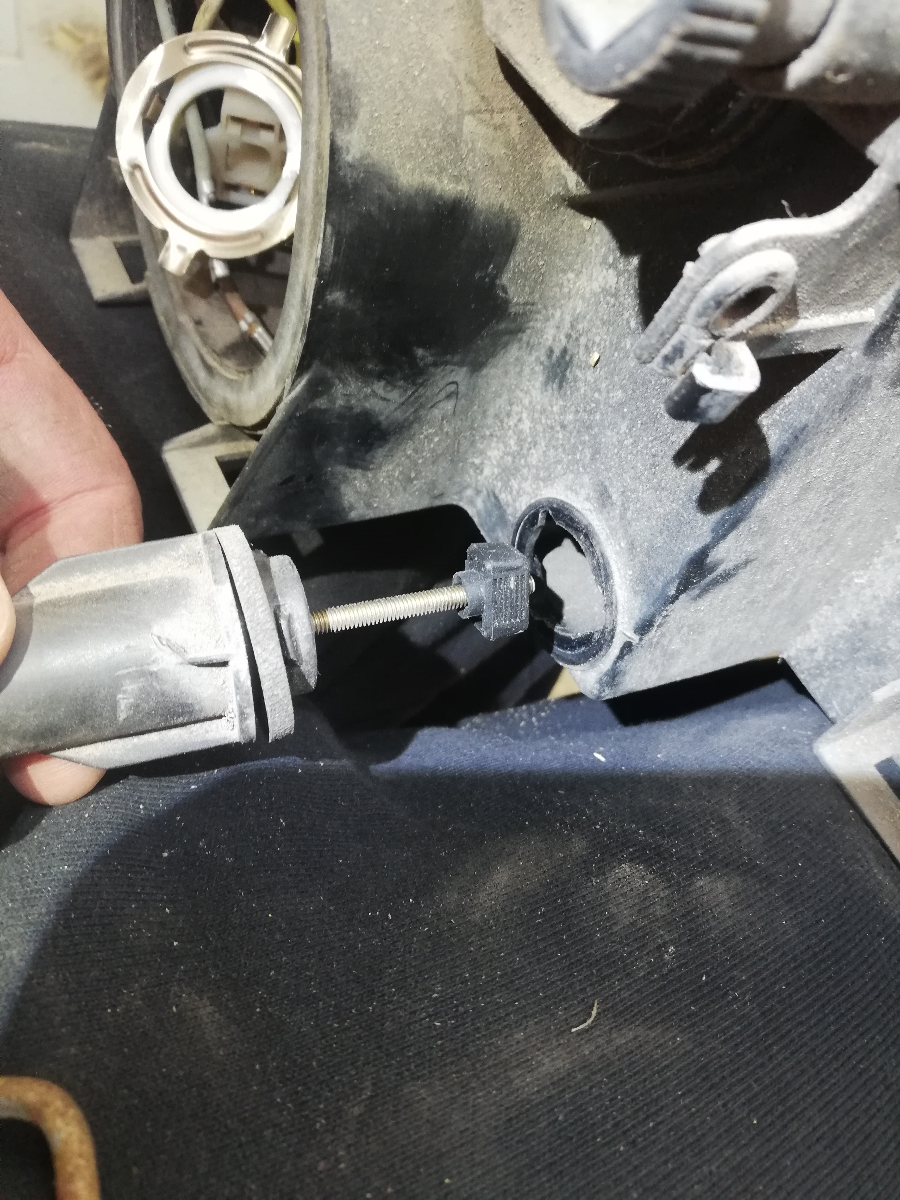

Hier das Bild mit einer Ansicht von oben. An der unteren/hinteren Schraube drehe ich. Das Gestänge wird dann ebenfalls locker, keine Ahnung was man damit einstellt, hat bei meinem (defekten) Schreinwerfer keine Funktion.

Re: Leuchtweiteneinstellung defekt
das Gestänge ist eine leuchtweitenverstellung manuell - bei vollem kofferraum stellst du damit die Scheinwerfer runter.
ich mach dir gleich mal ein paar Bilder an einem ausgebauten Scheinwerfer, dann wird das deutlicher...

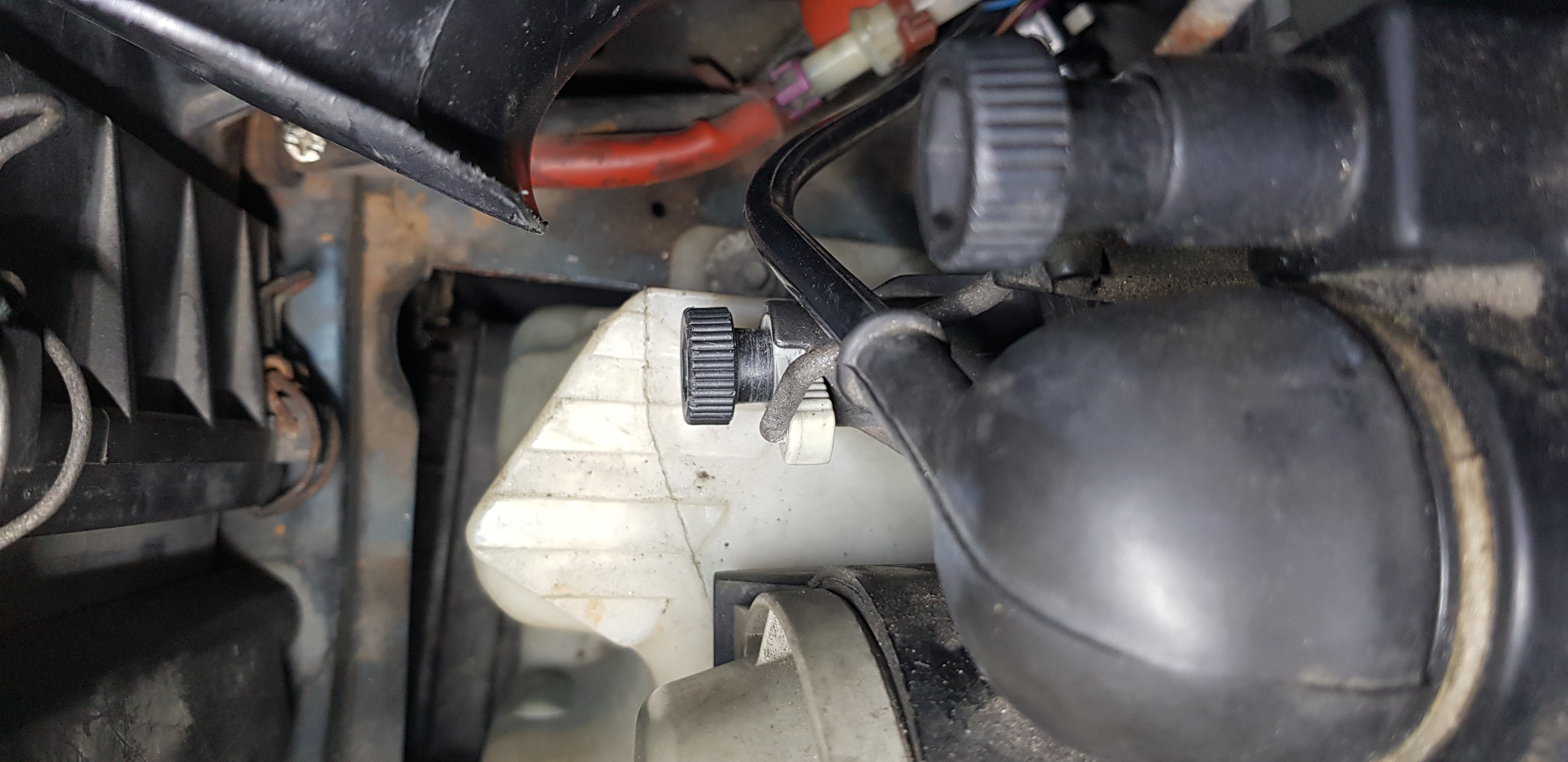

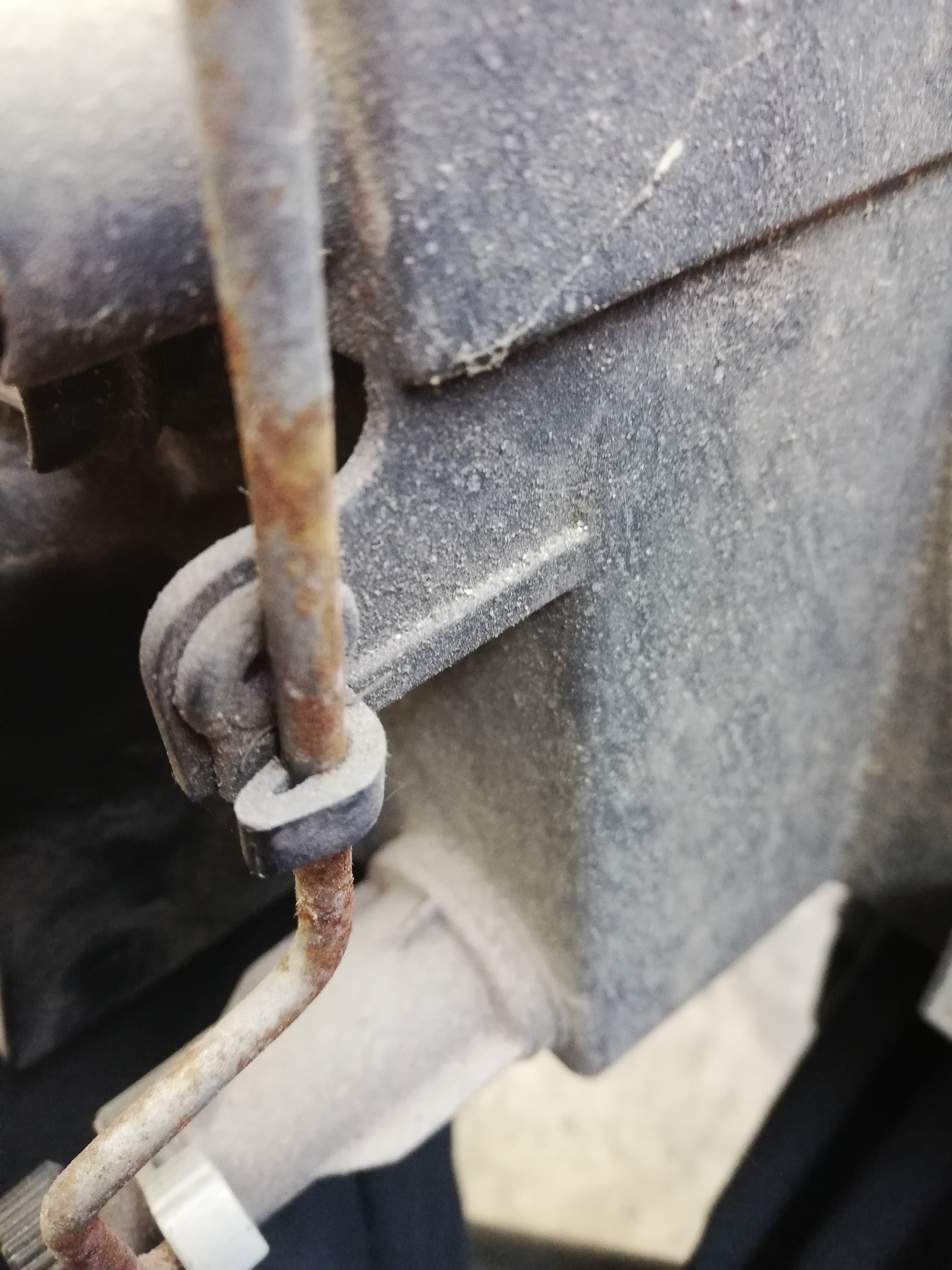

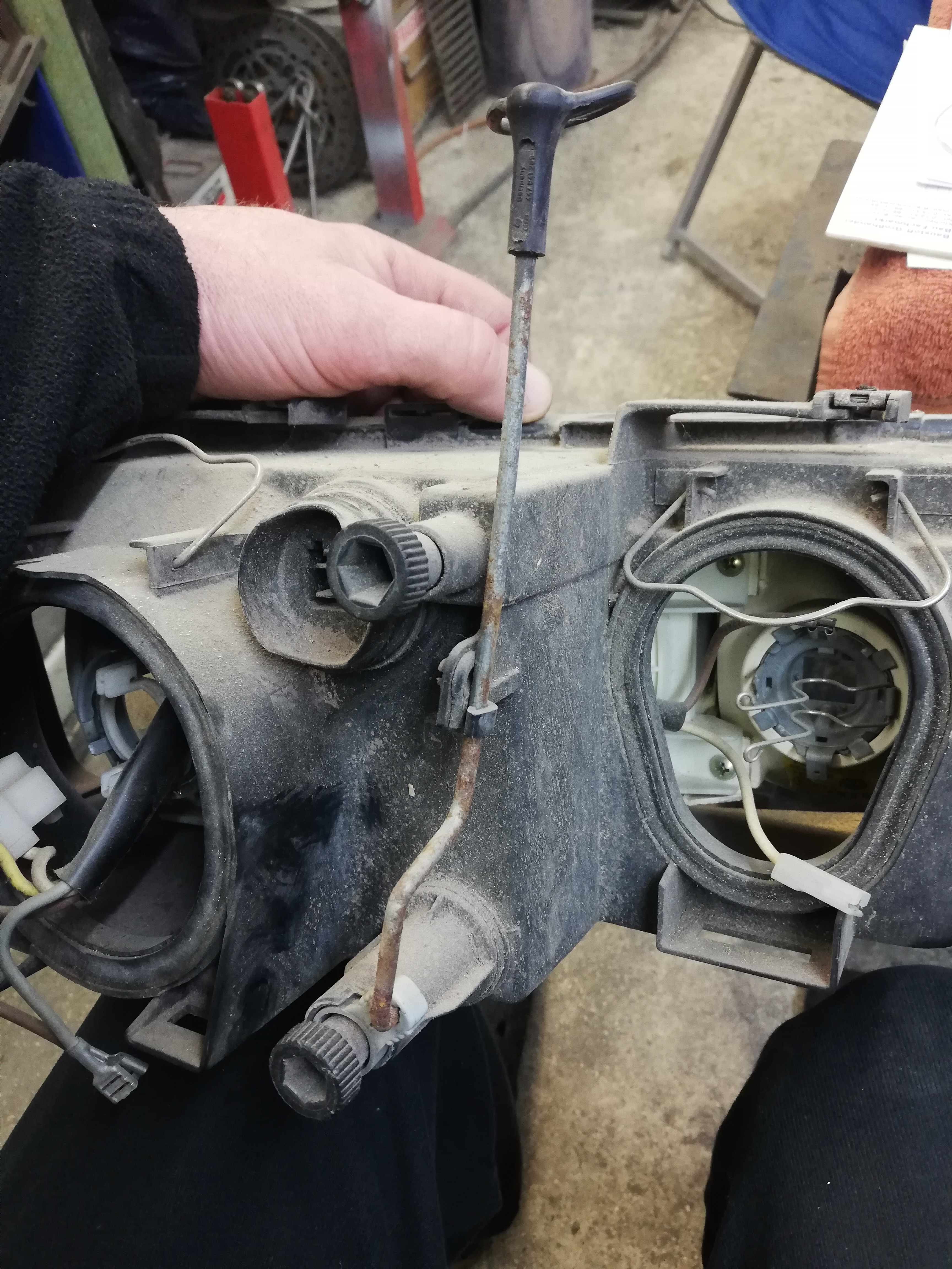

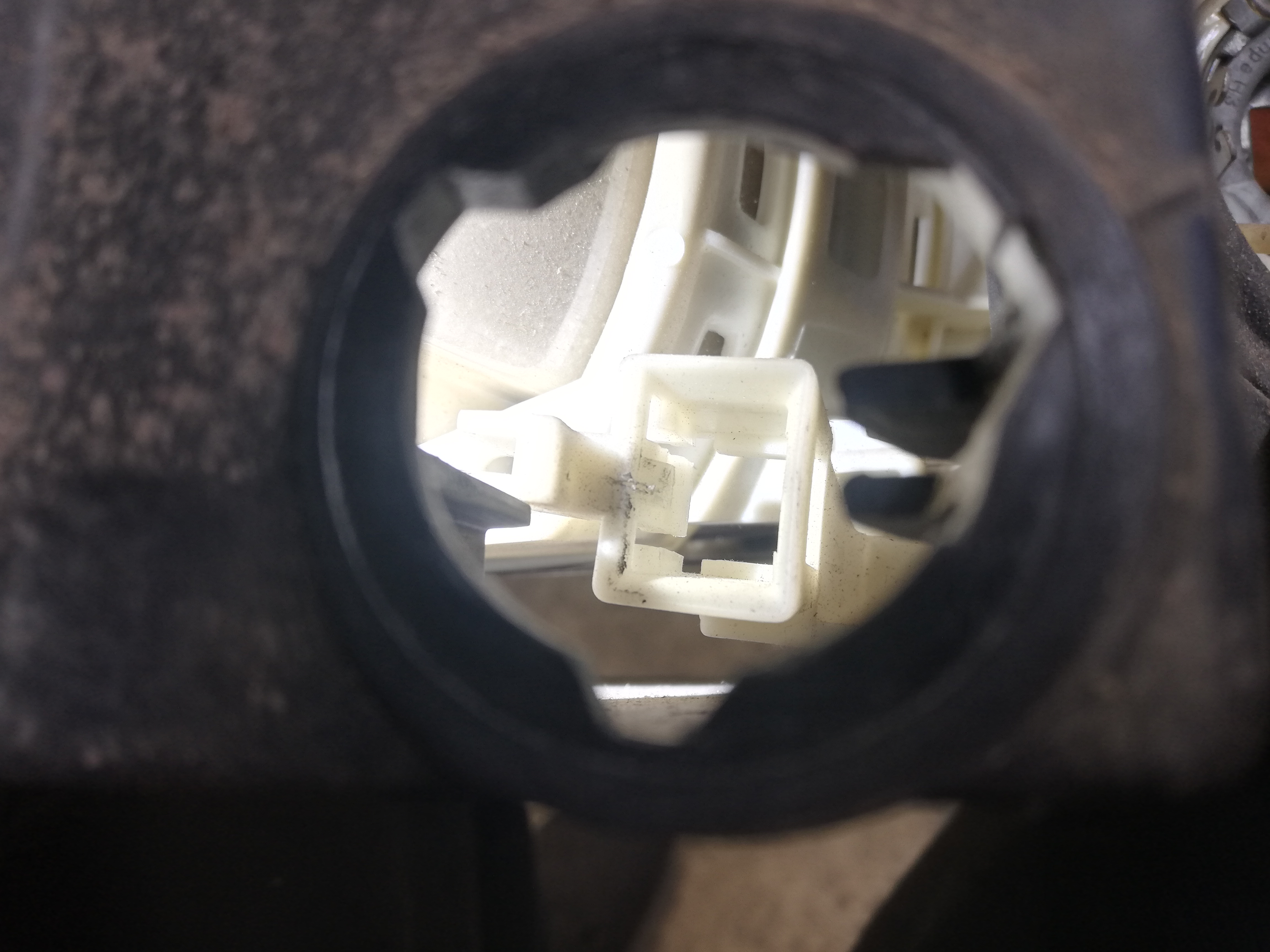

hier siehst du das ganze mal von hinten
das Gestänge ausklipsen
danach den Einsteller (an dessen Stelle alternativ auch der elektrische Stellmotor verbaut werden kann) durch drehen entriegeln und heraus nehmen. bei deinem wird entweder der schwarze Block ganz vom Gewinde herunter geschraubt sein oder die Einstelleinheit an sich ist defekt.
innen greift der Block da hinein
