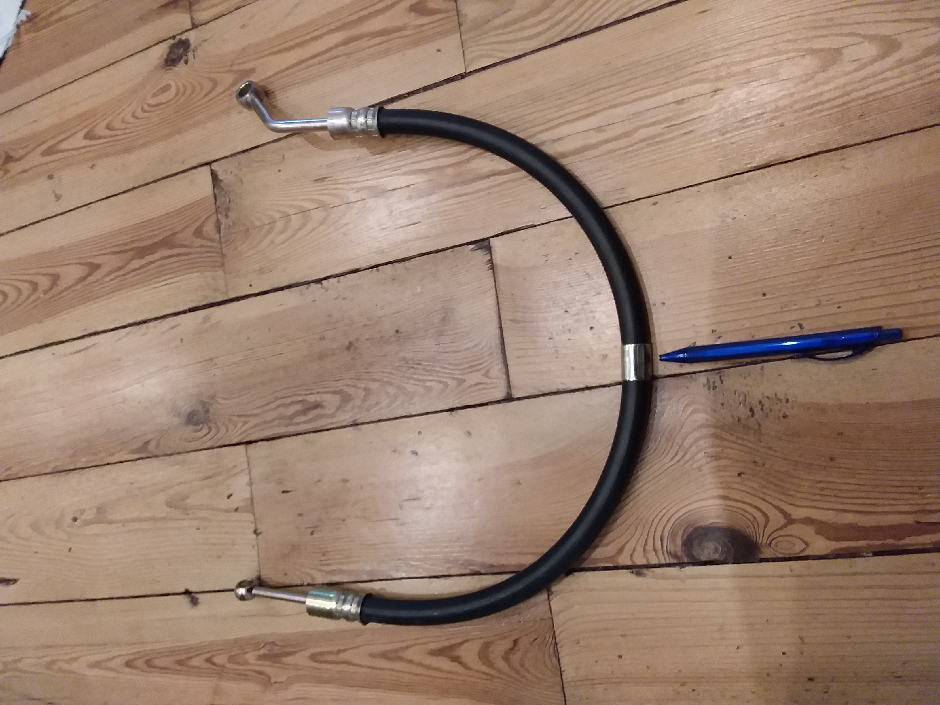

Ich hab hier einen Dehnschlauch bekommen und bin mir nicht sicher, ob das so richtig ist. Soll in meinen 87er Audi 100. Der Ring in der Mitte des Schlauches macht mir etwas Kopfzerbrechen. Im Dehnschlauch soll ja eine Drossel sitzen.
Nun ist die Frage wo ?
Der originale ist ja in der Mitte nochmals verpresst. Der Ring hier auf dem euen Schlauch sitzt stramm, lässt sich aber gut 2mm nach vorne und hinten verschieben. Also evtl. gar keine Drossel drin ?
Der Schlauch ist laut Verkäufer von Beck/Arnley. Angeblich der Erstausrüster.
Vielleicht hat jemand schonmal so einen Schlauch geöffnet und weiß was an dieser Stelle sitzt und warum der originale dort verpresst ist ?

Hallo Mario,
bei den "Serienschläuchen" ist zusätzlich ein dünner "Schutzschlauch" über den von Dir abgebildeten eigentlichen Schlauch gezogen.
Wenn man diesen "Schutzschlauch" entfernt, dann sieht es so aus wie bei Dir. Verschieben lässt sich dieser "Ring" allerdings nicht - das ist eine Drossel, die in den Schlauch (bzw. in die beiden Hälften) eingesetzt wurde.

Danke für die Antwort. Das ist genau das was mich stutzig macht. Der Ring ist eben nicht verpresst. Somit bin ich mir eben nicht sicher ob eine Drossel drin ist.

So. Nachdem ich auch ein Produktionsdatum von 2003 gefunden habe, geb ich das Ding wieder zurück.
Somit ist das Thema erledigt.
