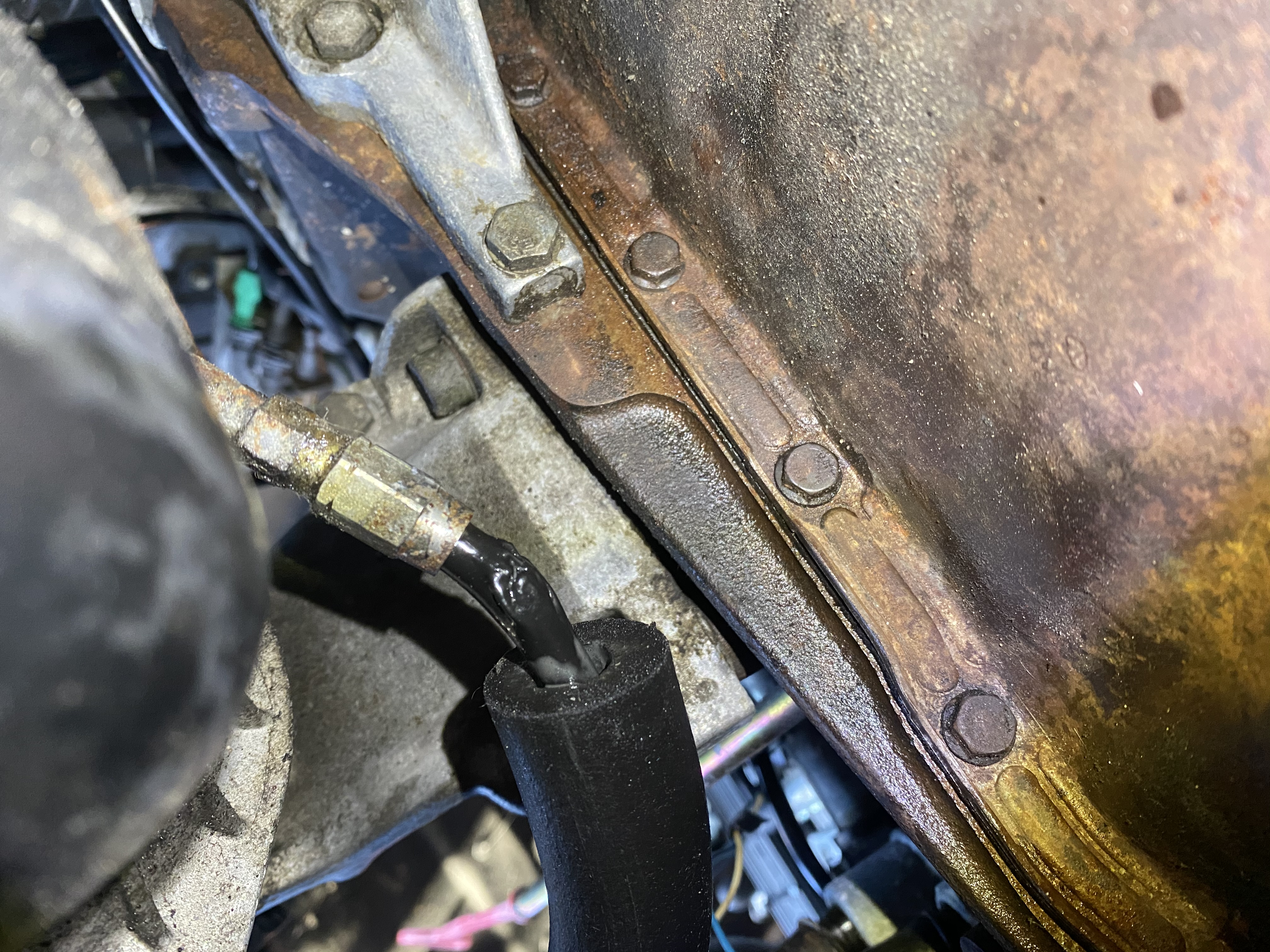

Seit ein paar Tagen ist mir aufgefallen, dass ich beim einparken tröpfchenweise Öl verloren habe. Übeltäter gefunden... dachte ich zumindest. Der Vorbesitzer hat die Servopumpe komplett neu abgedichtet und neue Stopfen verbaut. Ein paar stopfen konnte ich nachdrehen. Aufgefallen war mir das der Rand um
Die Stopfen mit dem grünen Öl kaschiert waren. Nachdem ein paar wieder gedreht wurde, war es immer noch nicht weg, nur läuft nun der Servobehälter nicht mehr über . Das Servoöl hat sich wieder unter der Pumpe gesammelt und tropft freudig herunter, aber immer nur so, dass ich es nicht beobachten kann.
Gestern habe ich dann etwas entdeckt, was ich heute mit einer „Metallknete“ die aushärtet abgedichtet habe. Zwischen dem Schlauch sieht man eine kleine Kerbe, dort ist Servoöl ausgetreten. Naja nun abgedichtet und es sammelt sich immer noch Servoöl unter der Pumpe. Gibt es noch einen Verdächtigen Übeltäter, der häufiger die Hufe schmeißt?

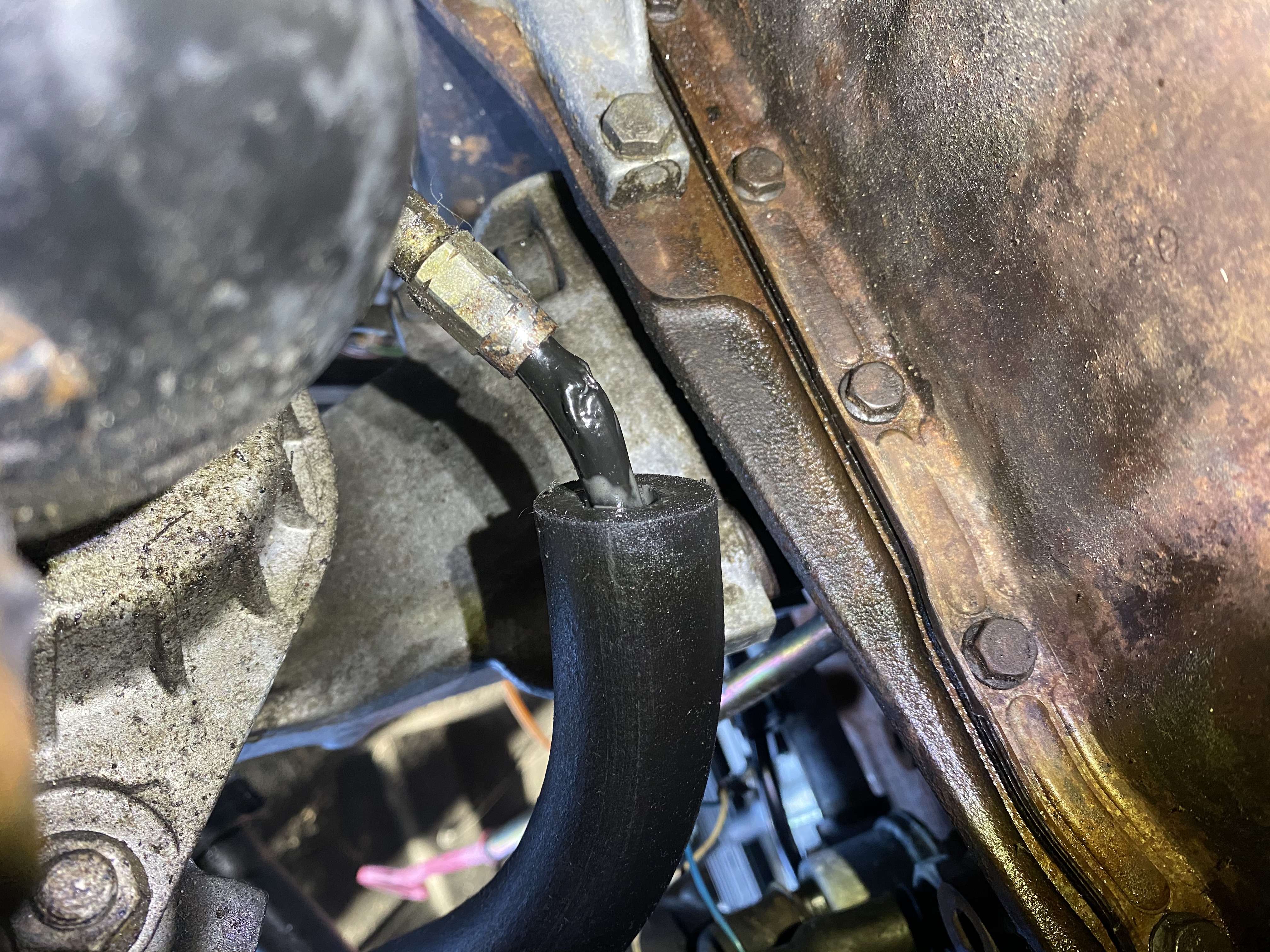

Soooo lag grad nochmal unter dem Audi.
Servopumpe wurde abgedichtet mit Febi Dichtungen.
Sieht nach defektem dehnschlauch aus, habe gerade recherchiert und finde nur das er ersatzlos entfallen ist😅
Weiß nicht ob der sich verdreht hat oder ob dort ein Tier zugange war.
Bedeutet im Endeffekt ich benötige einen neuen dehnschlauch... Auto lieber stehen lassen?:)

Dann muss ich mal dringend meine Augen aufhalten. Und eine Frage: was ist das für eine silberne/graue Paste in dem Dehnschlauch?:)
Kann es sein, dass meine Servopumpe durch den undichten Schlauch einen zu hohen Druck produziert und dadurch undicht wird ?
Danke dir!:)

da Du jetzt ein Leck im Schlauch entdeckt hast, würde ich erst mal davon ausgehen, dass es aus der Beschädigung rausspritzt und von unten auf die Pumpe.
Also die Pumpe ist nicht undicht, sondern nur von außen durch den Sprühstrahl "ölverschmiert".
Bitte erst mal einen anderen Dehnschlauch beschaffen und austauschen. Dabei auch gleich schauen, ob die Kapillare unten in dem Metallbogen drinsteckt.

denke das die Pumpe trotzdem undicht ist. Nach dem Lenken war die Servooumpe auch von oben verschmiert, als wäre es überall außer aus den Stopfen rausgelaufen. Der Schlauch ist zum Fußboden hin angebissen/gerissen, also könnte das Öl ja theoretisch nur nach unten spritzen.:)
