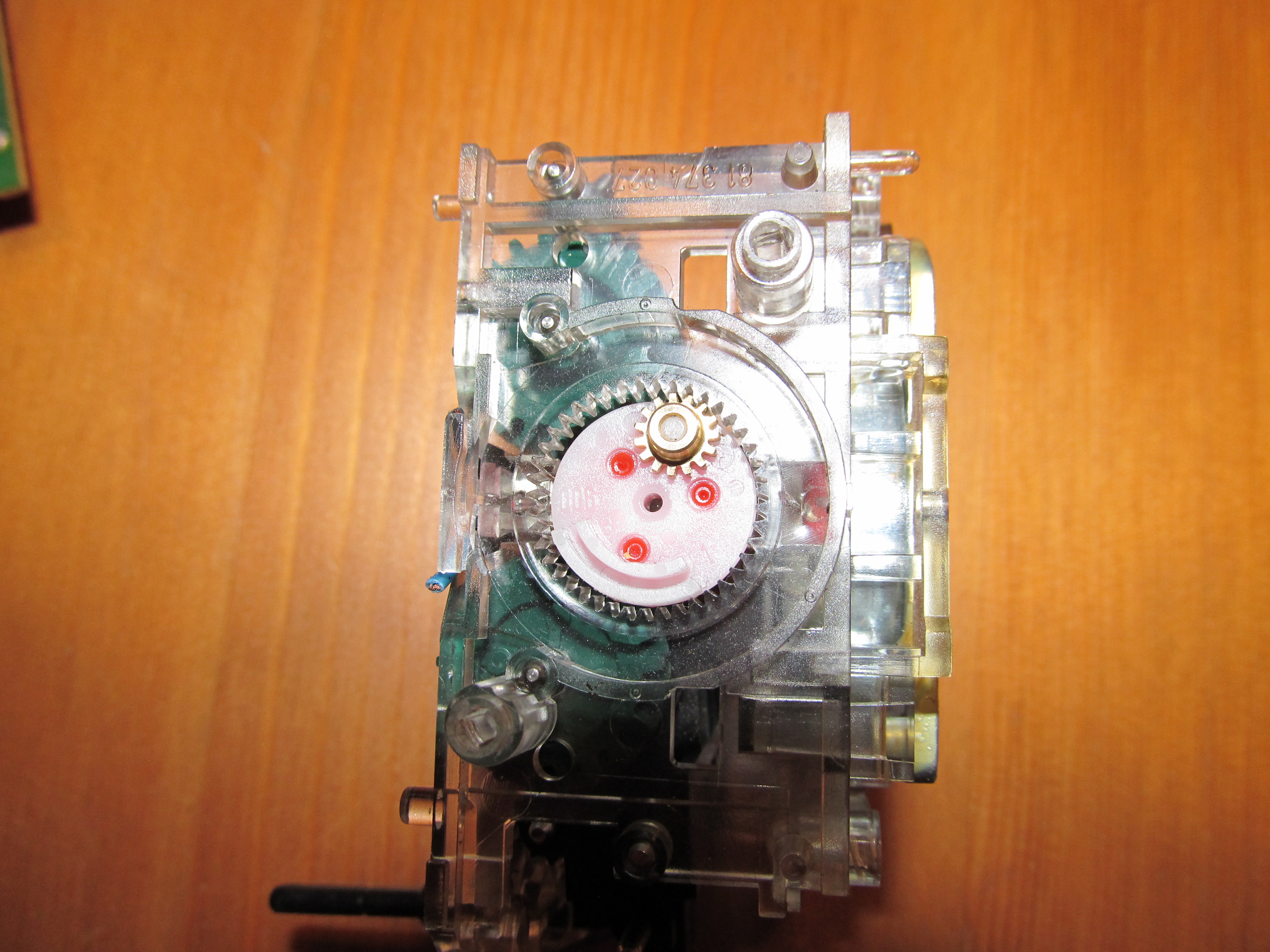

- Karies am Zahnrad des Planetengetriebes zum Antrieb des Zählers...
Mit letzterem hab ich mich ein wenig beschäftigt...
Hier ein Bild des Schadens:

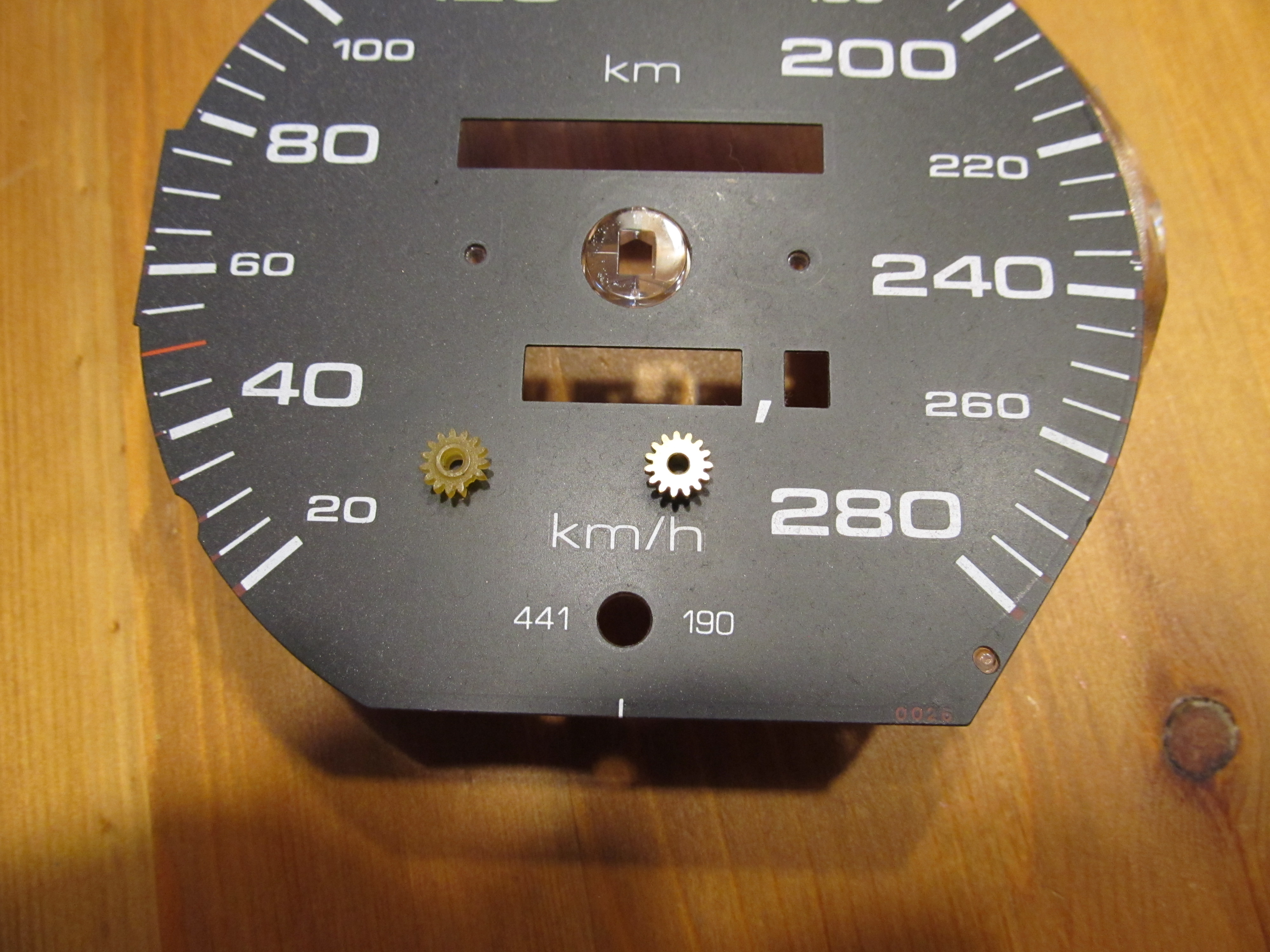

Nun gibt es passende Nachfertigungen dieses Zahnrades z.B. in der e Bucht, oder man findet heraus das es sich um ein genormtes Standardzahnrad Modul 0,4 mit 15 Zähnen handelt :D
Bestellbar z.B. hier: https://www.mechanik-hoehn.de/shop/prod ... aehne.html
Hier der Vergleich alt gegen neu:

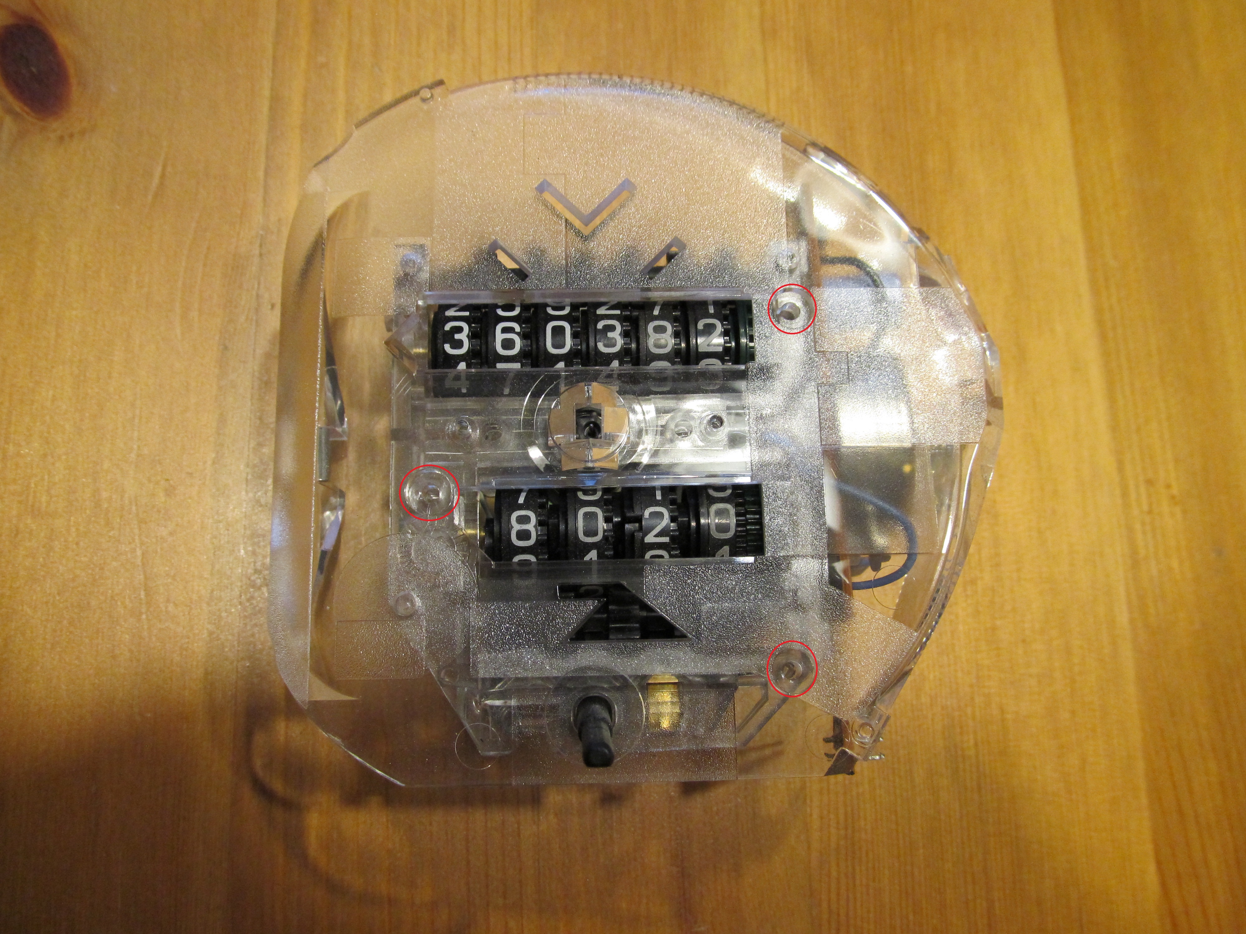

Nun die rot eingekreisten Schrauben lösen und die Trägerplatte der Tachoscheibe entfernen. Sieht dann so aus:
Nun kommt man schon fast an die gewünschte Stelle :roll:

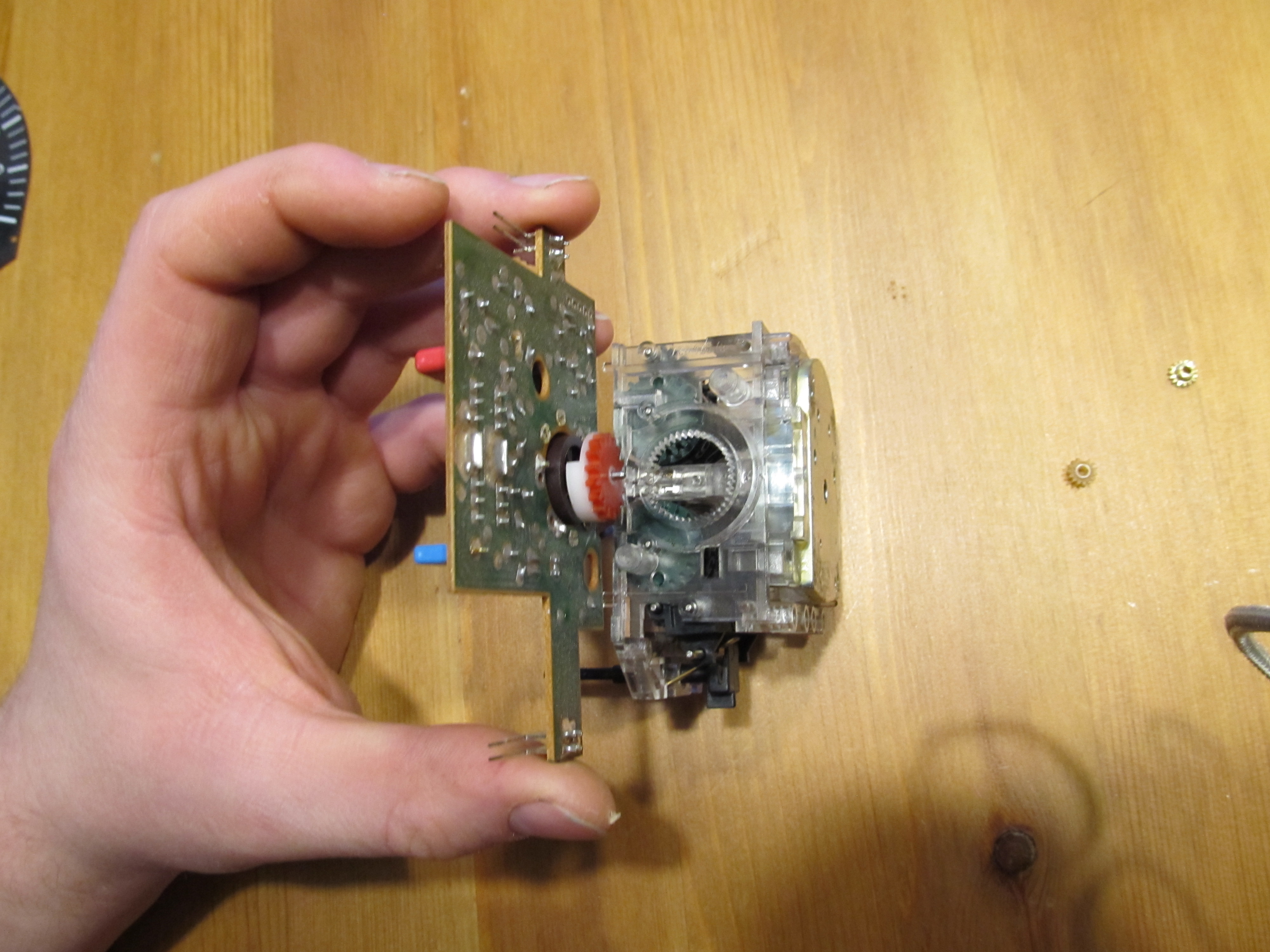

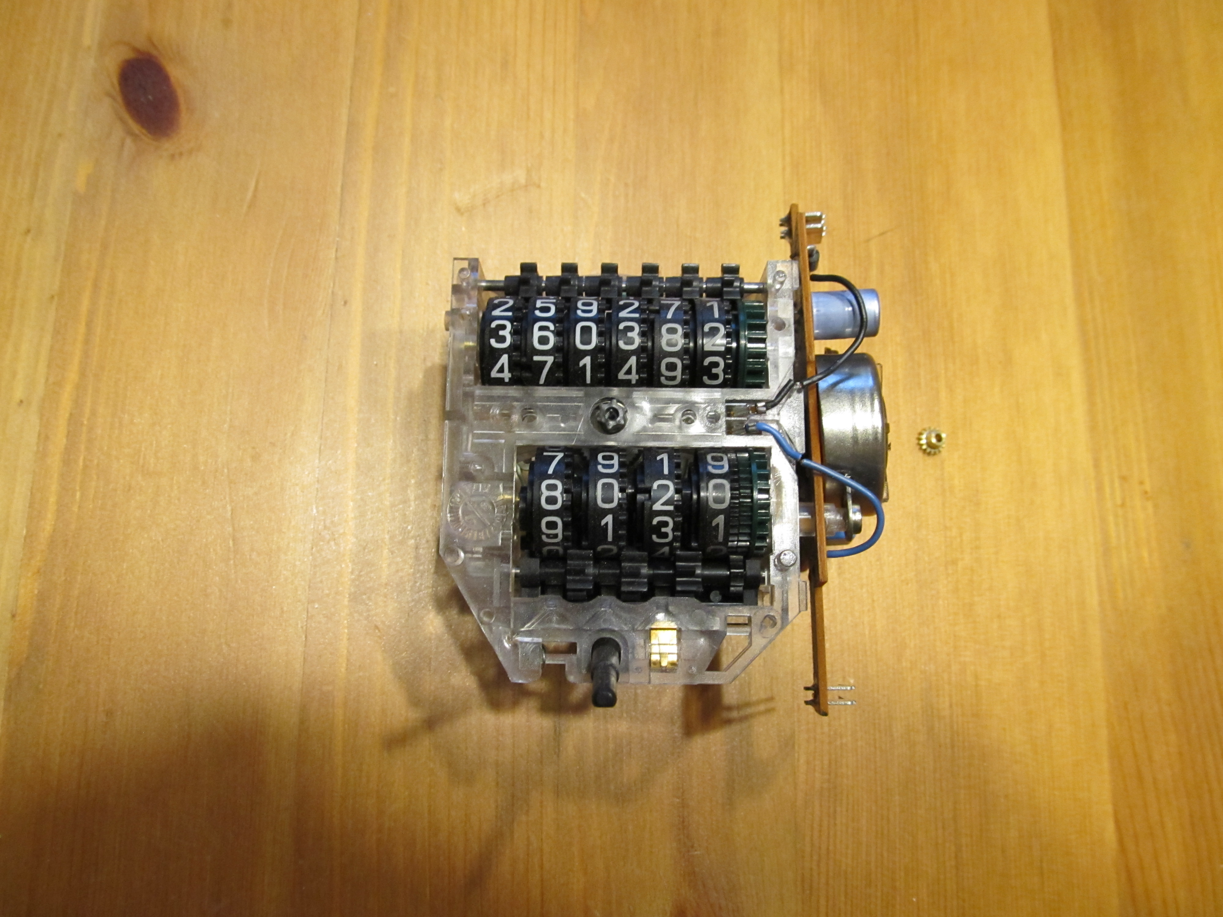

Jetzt die Tachoplatine entfernen, dazu die zwei Schrauben neben dem Motor entfernen:
Jetzt lässt sich die Platine vorsichtig vom Tacho trennen:

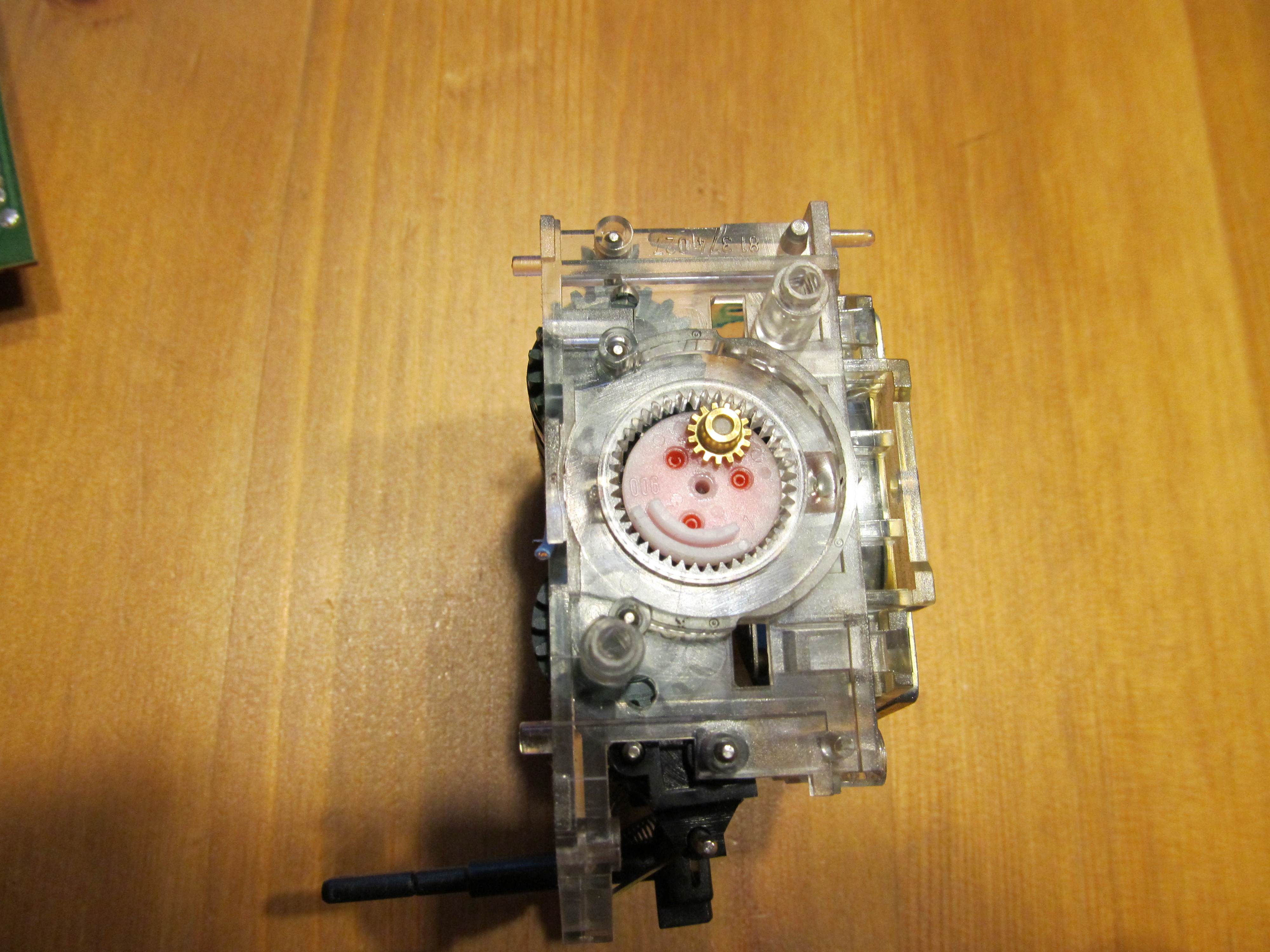

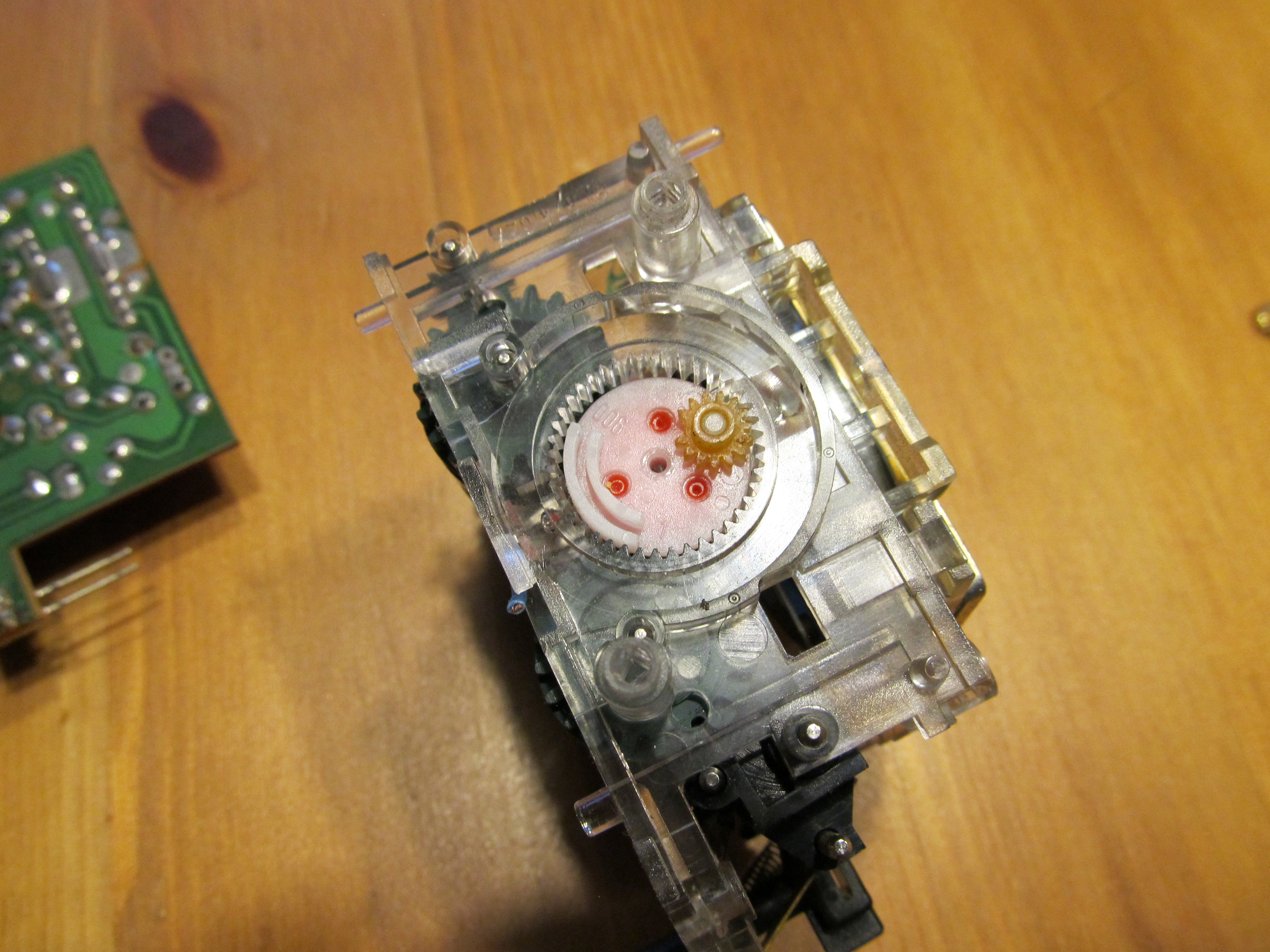

Nun wird auch der Blick auf das Getriebe mit dem beschädigten Zahnrad freigegeben:
Das Getriebe lässt sich nun ohne Mühe von der Welle des Motors ziehen.

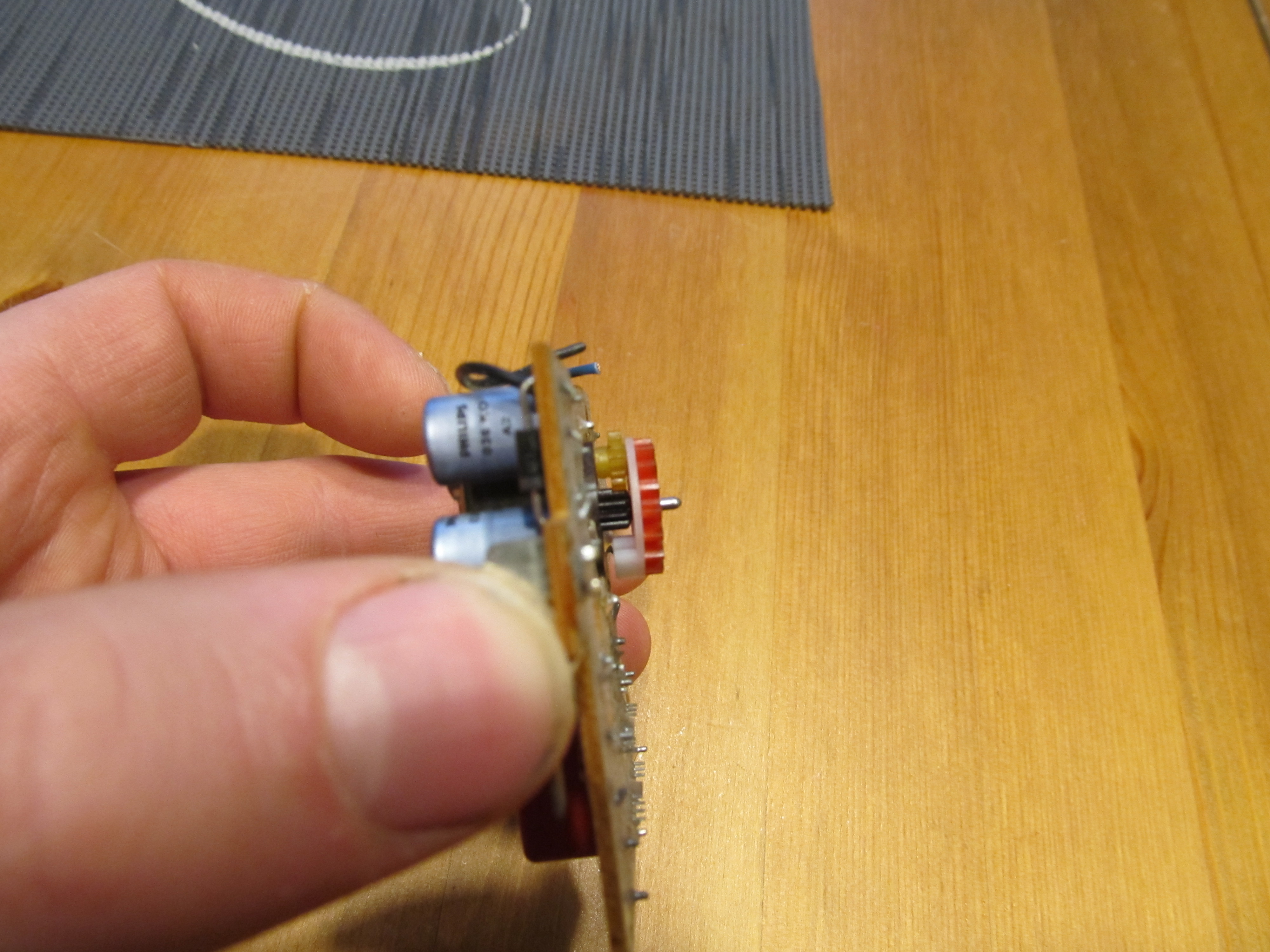

Ich habe es dann für das folgende Foto in den Tacho gelegt, um den ganzen Aufbau deutlicher erkennen zu können:

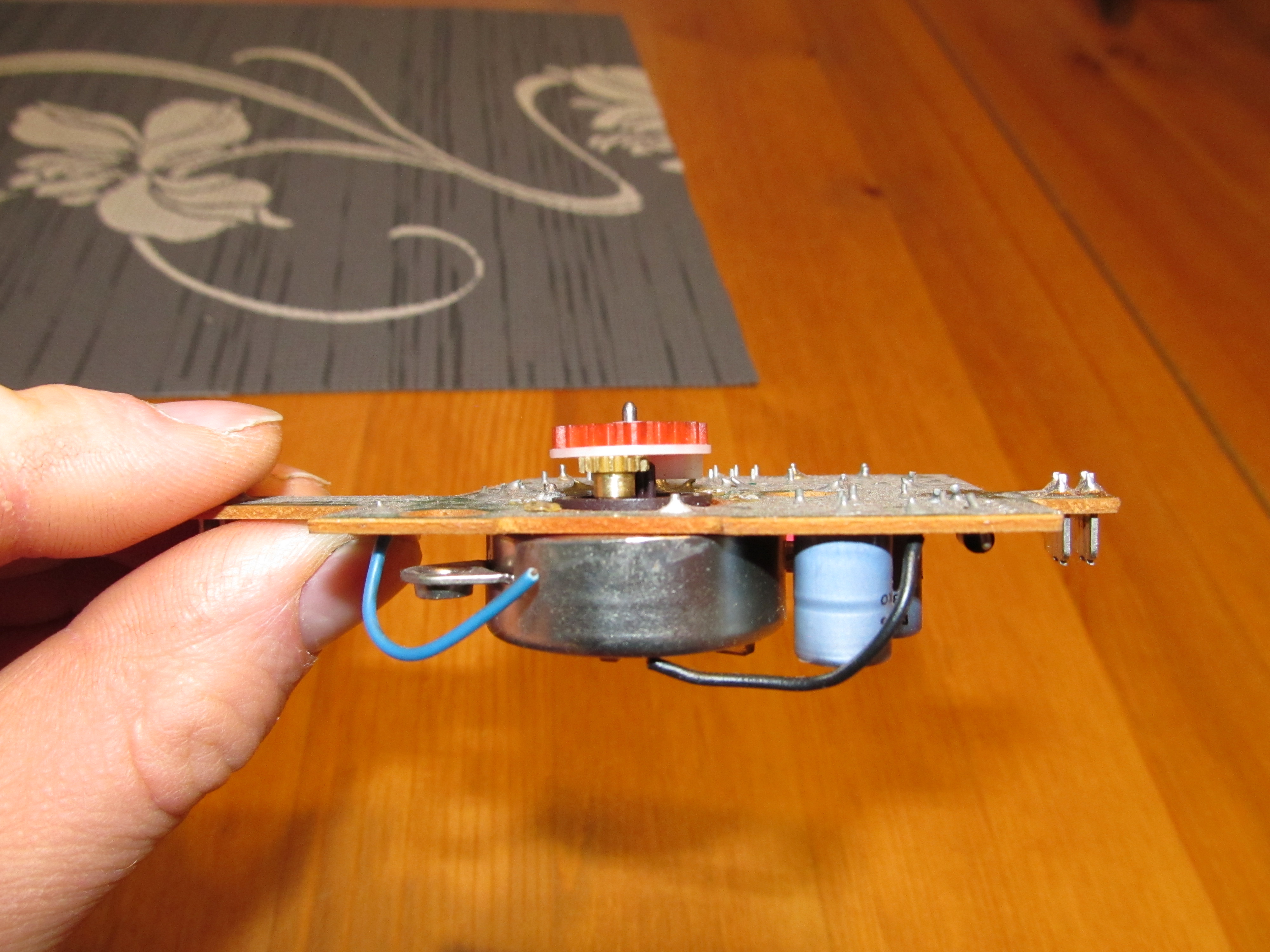

Jetzt ist es Simpel. Defektes Zahnrad gegen neues tauschen. Sieht dann so aus:
Das einzige "Problem" war, das der Schaft des neuen Zahnrades etwas zu lang war. Habe ich mit feiner Trennscheibe auf dem Drehmel kurz runtergeschliffen. Sollte aber natürlich auch mit ner Feile gehen...

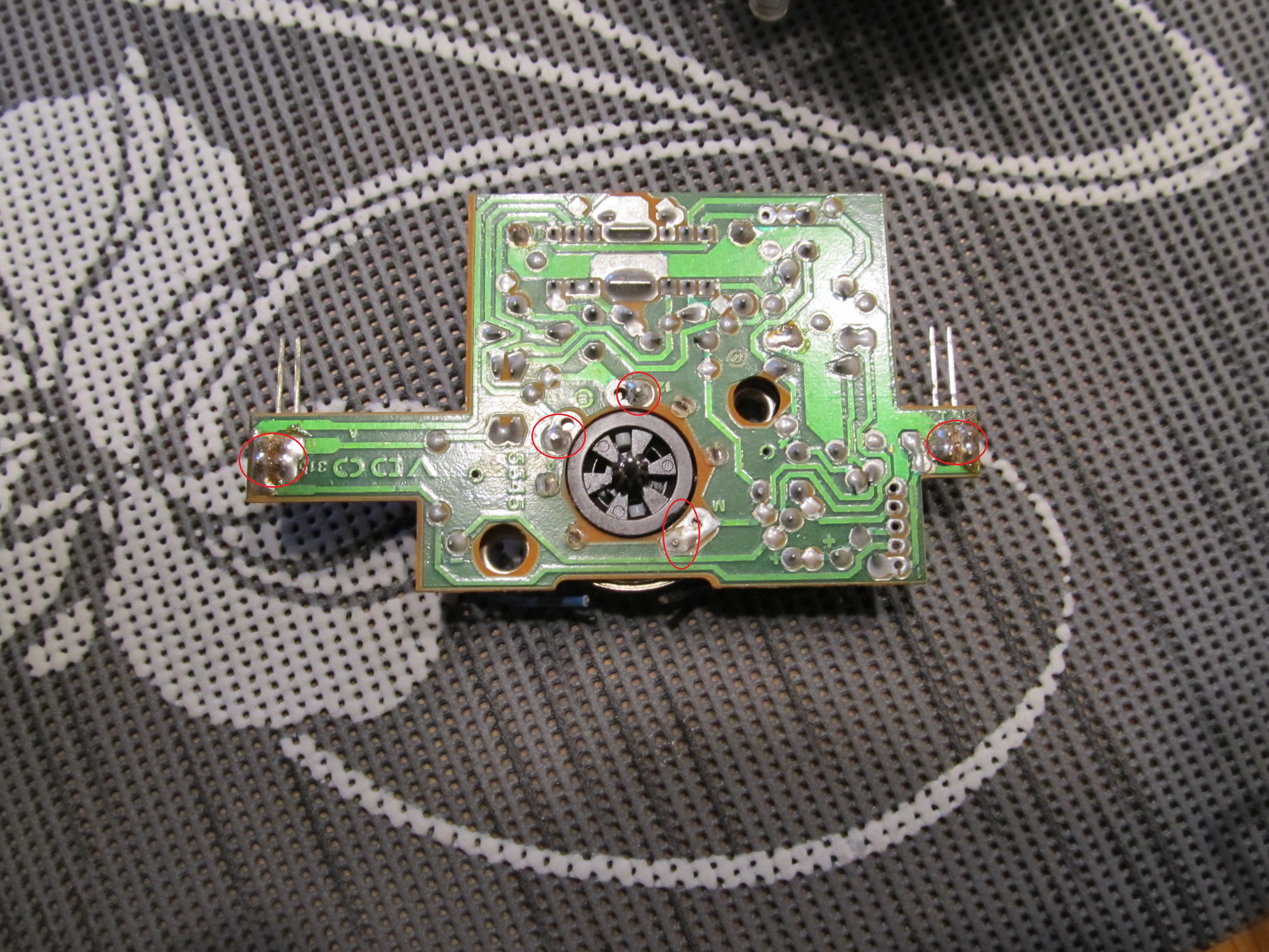

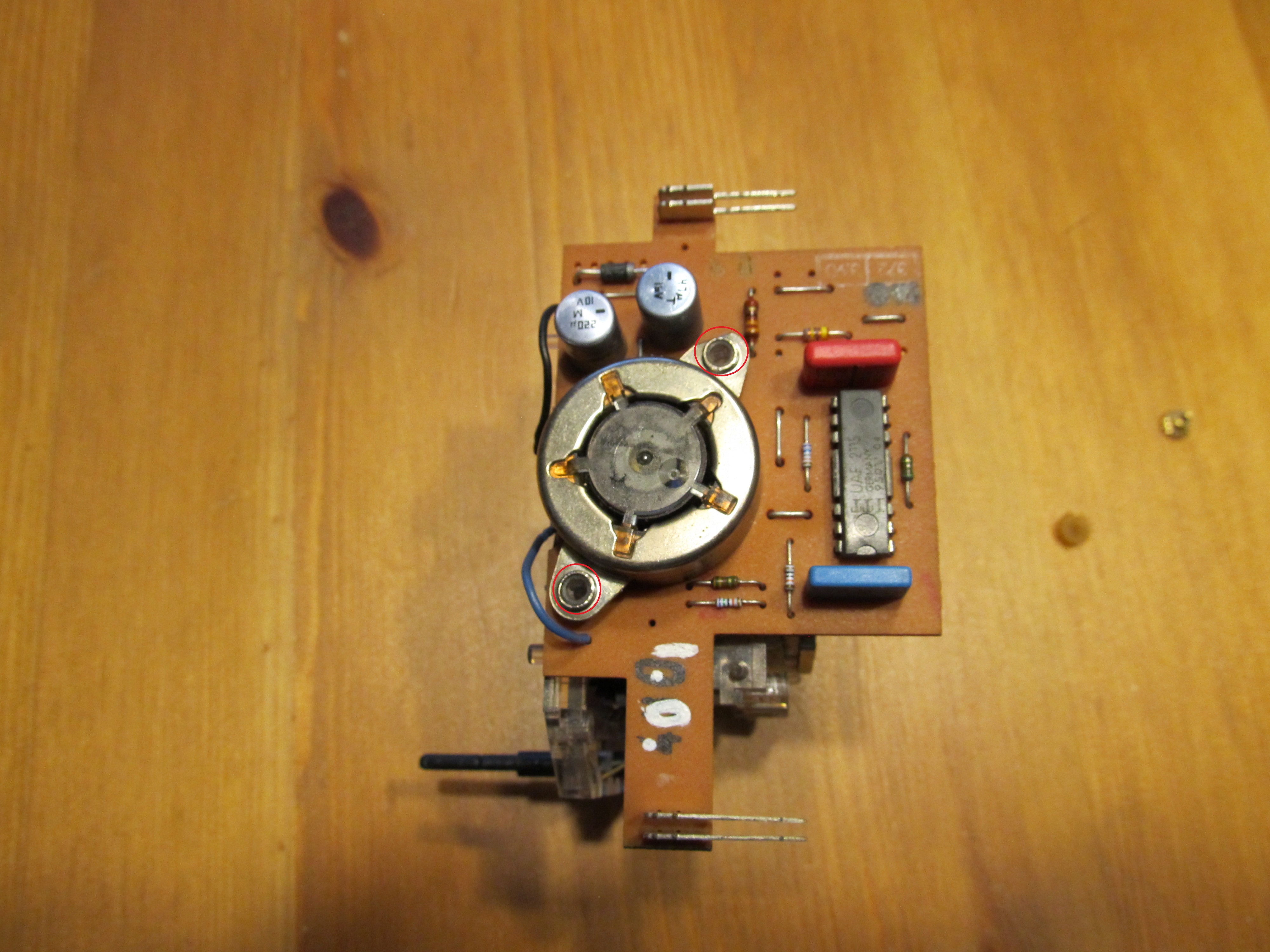

Wenn man die Tachoplatine schon in der Hand hat, sollte man diese unbedingt auf defekte Lötstellen checken.
Die Klassiker hab ich in dem folgenden Bild markiert:

Wie dick (oder auch breit) ist denn das Zahnrad?
In Kunststoff könnte man es hier bestellen:
https://shop.kkpmo.com/index.php?cat=C3 ... --0-4.html
viele Grüße
Jürgen
Kai aus dem Keller
Beiträge: 1073
Fuhrpark: 200 20V rot
A6 C4 2,6 fronti LPG
Wohnort: Hamburg (Süd)
Re: Tip und Anleitung: Neues Zahnrad für Km Zähler
Hallo Jürgen,
erstmal Danke für den Tipp und den Link!
Das Zahnrad hat eine gesamtbreite von 4mm, muss aber auf 3,5mm geschliffen werden damit es passt.
Die Zähne selber sind knapp 2mm breit :wink:
Würde daher wohl die 3mm Version aus deinem Link nehmen, das sollte funktionieren :)
