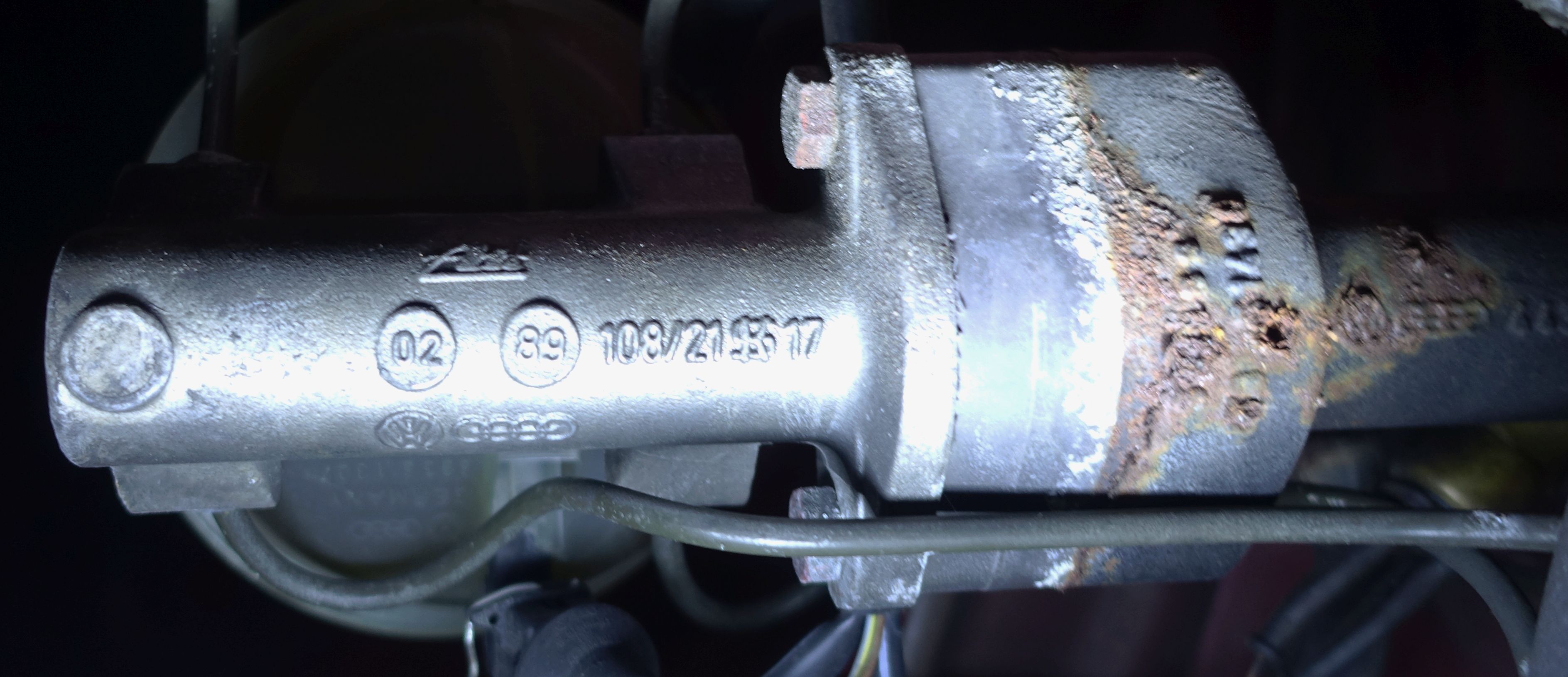

Hallo Freunde
Wollte gestern mal den HBZ in meinem Audi identifizieren. Ist offenbar aus Alu, Label Ate, Bezeichnung 108/21 KS 17.
Auf dem Flansch steht 23.
Mit der Nummer von Kolbenschmid komme ich nicht weiter, weiss jemand genaueres?

Wohnort: CH-4710 Balsthal
Re: Hauptbremszylinder defekt?
Beitrag von Canopus »
Hier mal ein Bild von unten.
Am Flansch steht 23
Das Teil ist aus Alu.
Grüsse
Alfred
Beiträge: 3136
schau mal in diesem Katalog auf Seite 40!

spf2000
Beiträge: 1063
Wohnort: 55566 Bad Sobernheim
Beitrag von spf2000 »
Ich würde sagen, daß die HBZ im Katalog eher auf Seite 36 zu finden sind.
89er ? Also z.B. hier im Preisvergleich ein HBZ für ohne ABS.
https://www.daparto.de/Teilenummernsuch ... oryId=1458
Aber bitte nochmals im Katalog nachschauen, ob ich die Nummer richtig gefunden habe.
Es grüßt: Sylvain
Hallo Sylvain
Danke für deine Recherche. Auf diese Nummer bin ich ursprünglich auch gekommen, mittlerweile denke ich aber dass es die Nummer
03.2123-05663 ist. Gemäss Nummer auf dem Flansch ist es 23.8 mm.
Das Original wird in CH für CHF 400 angeboten, ist aber nicht lieferbar.
Ich denke, dieser hier sollte passen:
https://www.daparto.de/Teilenummernsuch ... ypeId=2818
