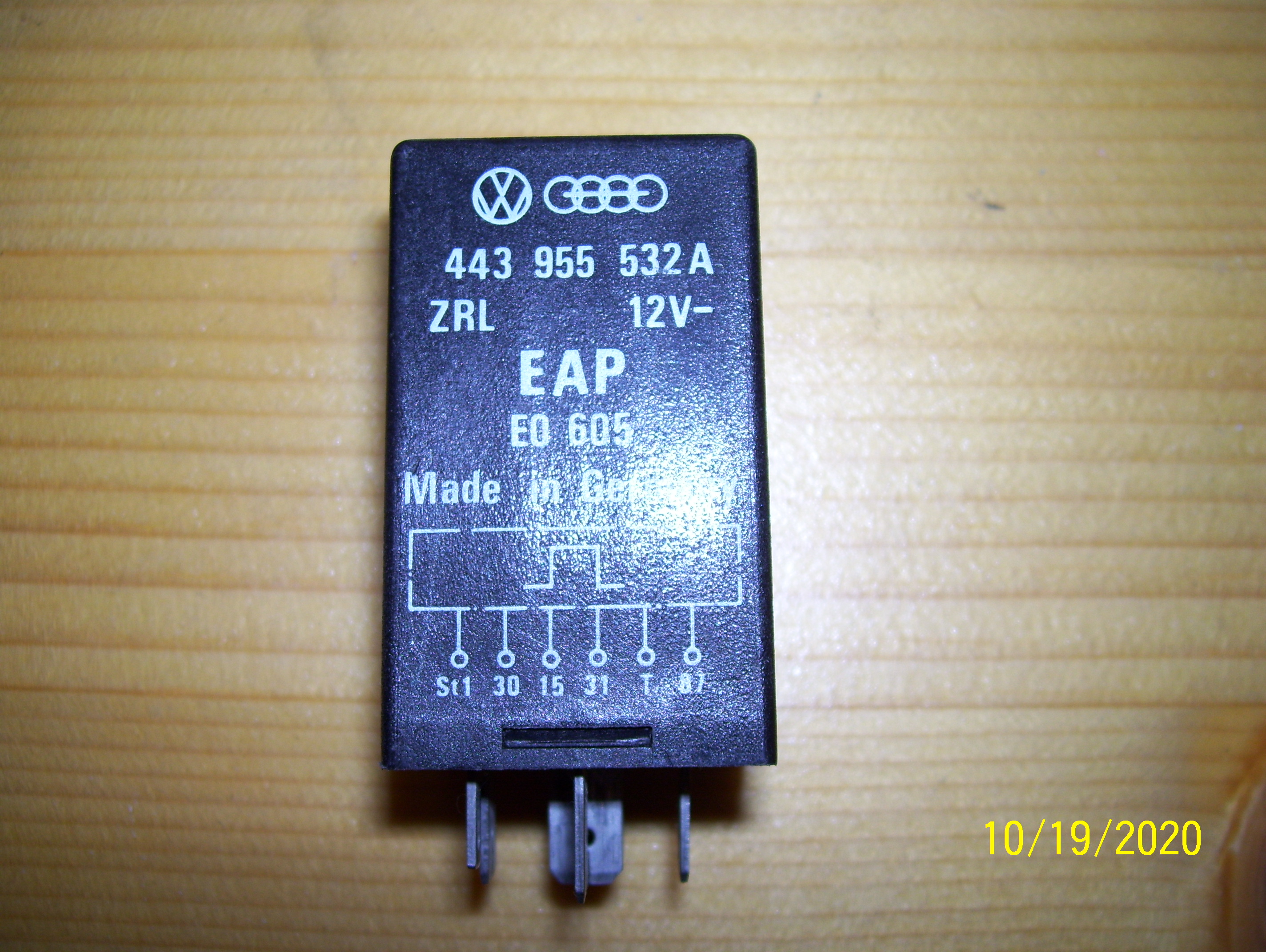

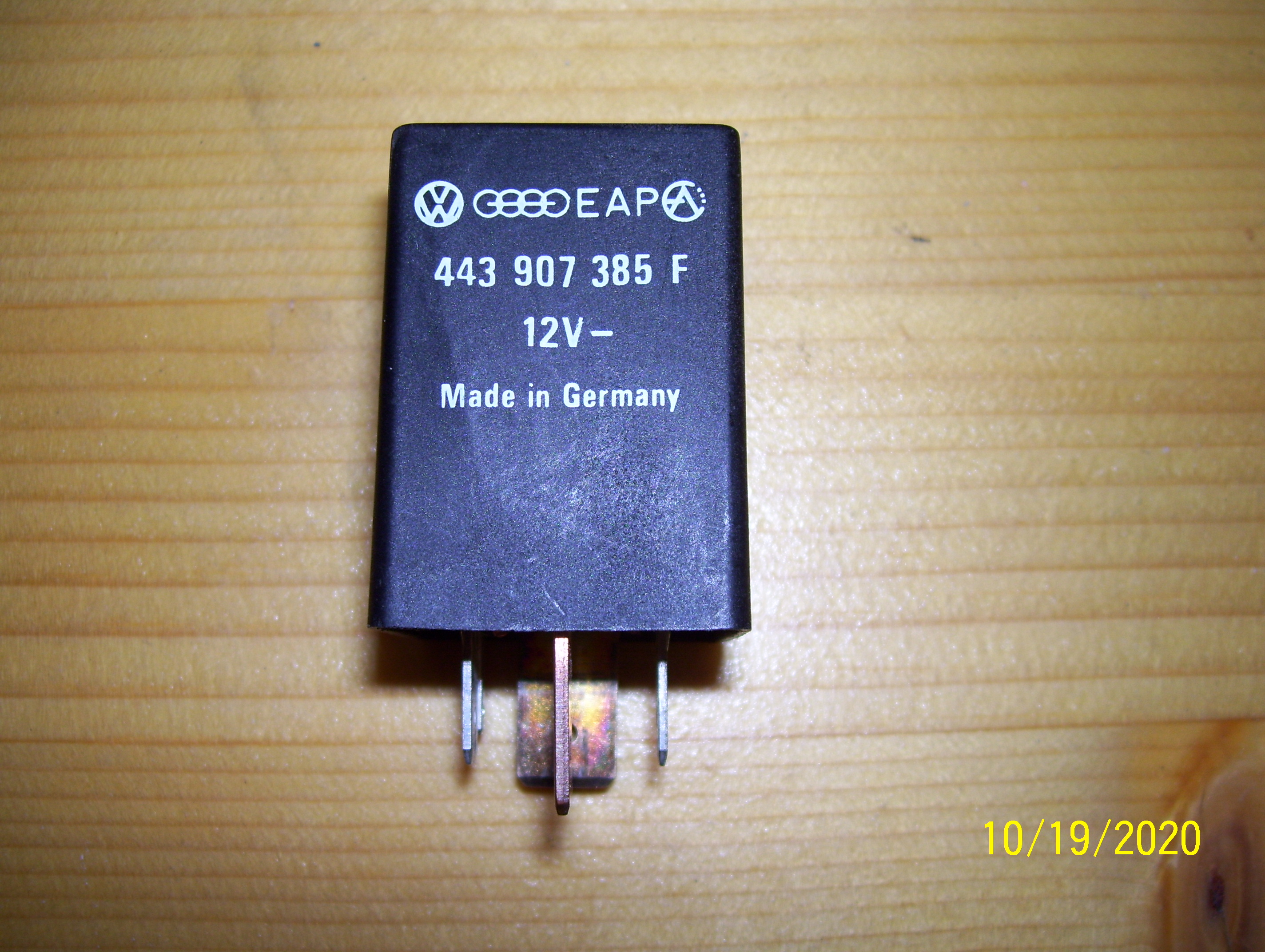

Hier noch die Relais vom KU Motor
ich habe noch ein Steuergerät um den Leerlauf stabil zuhalten.
Audi Original 443 907 393L, bitte Pn
Zeitsteuerung
Zeitsteuerung
Benzinpumpe
Benzinpumpe

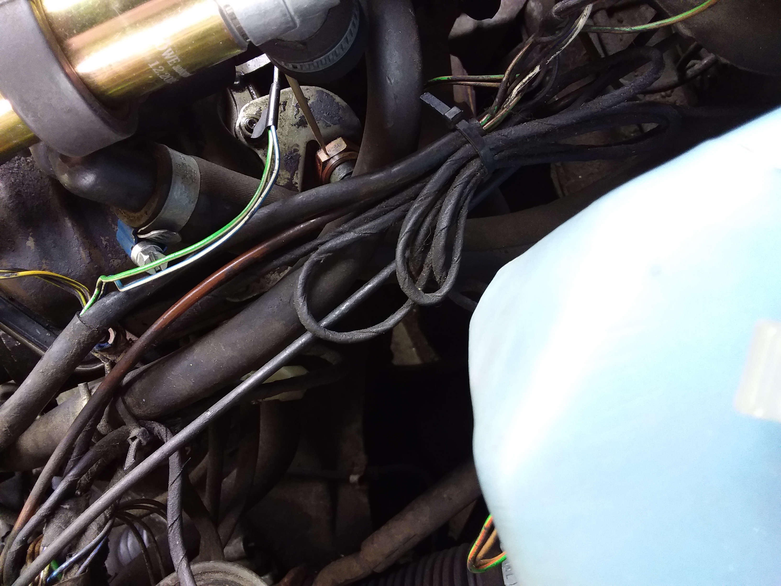

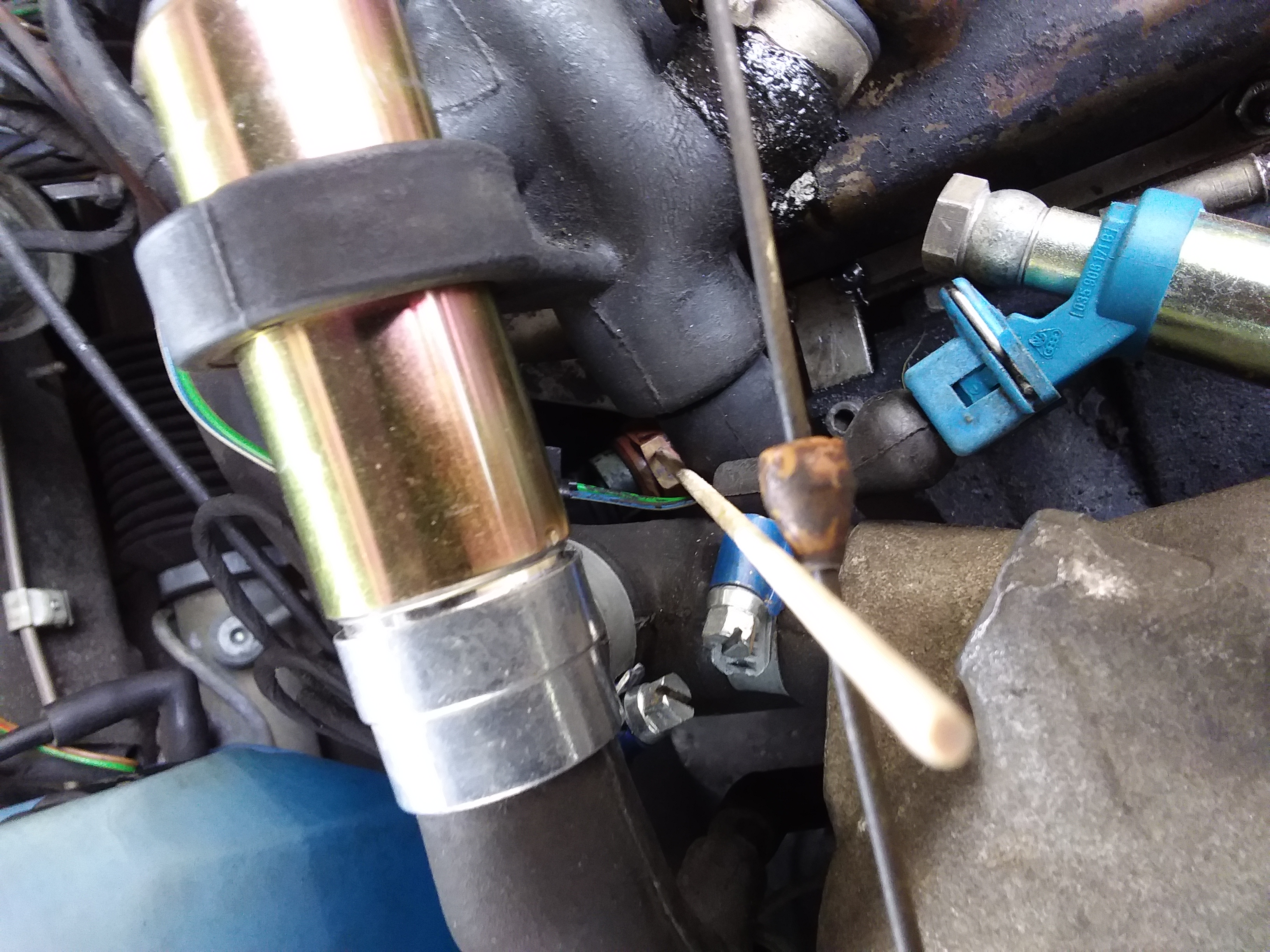

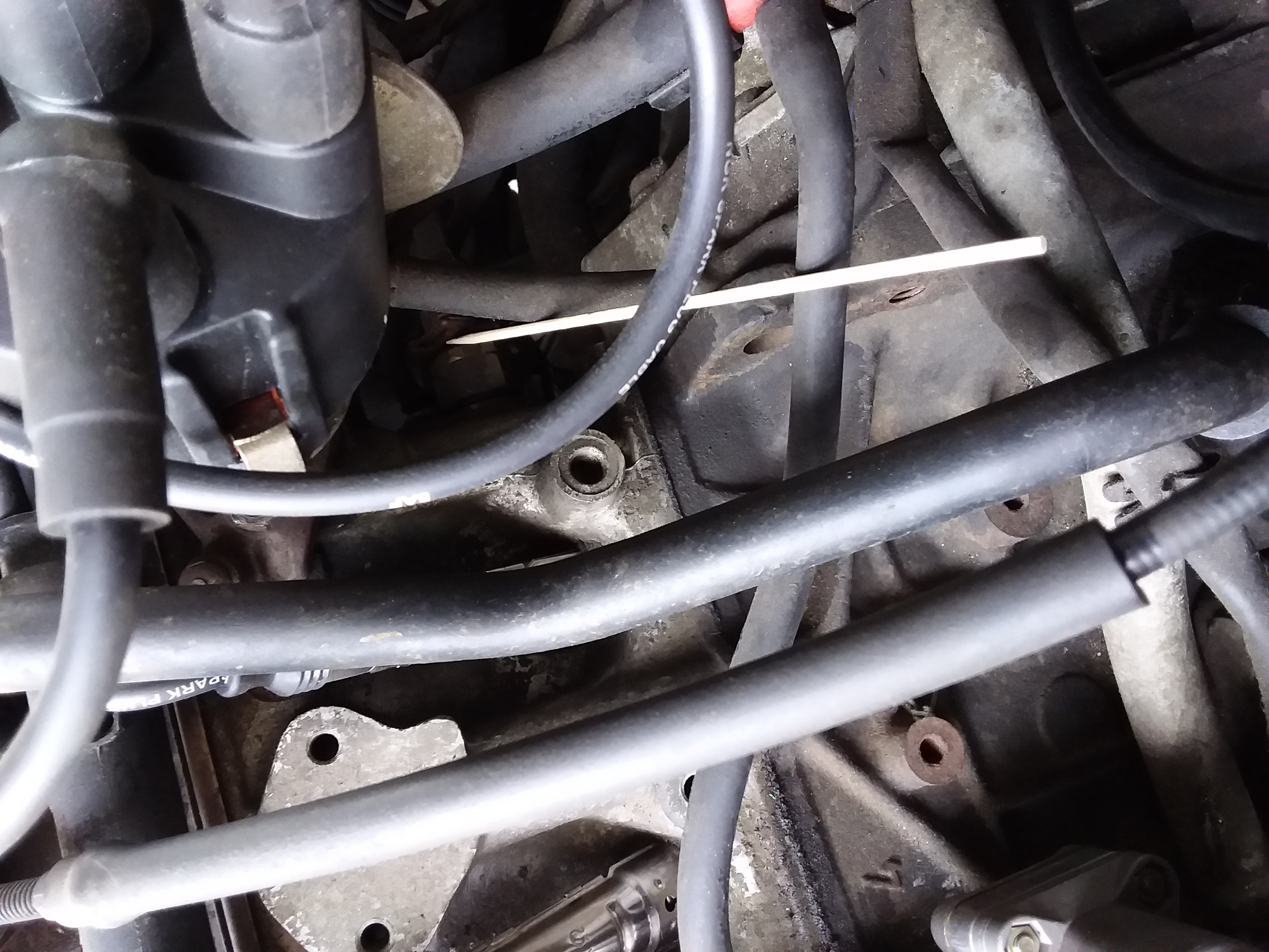

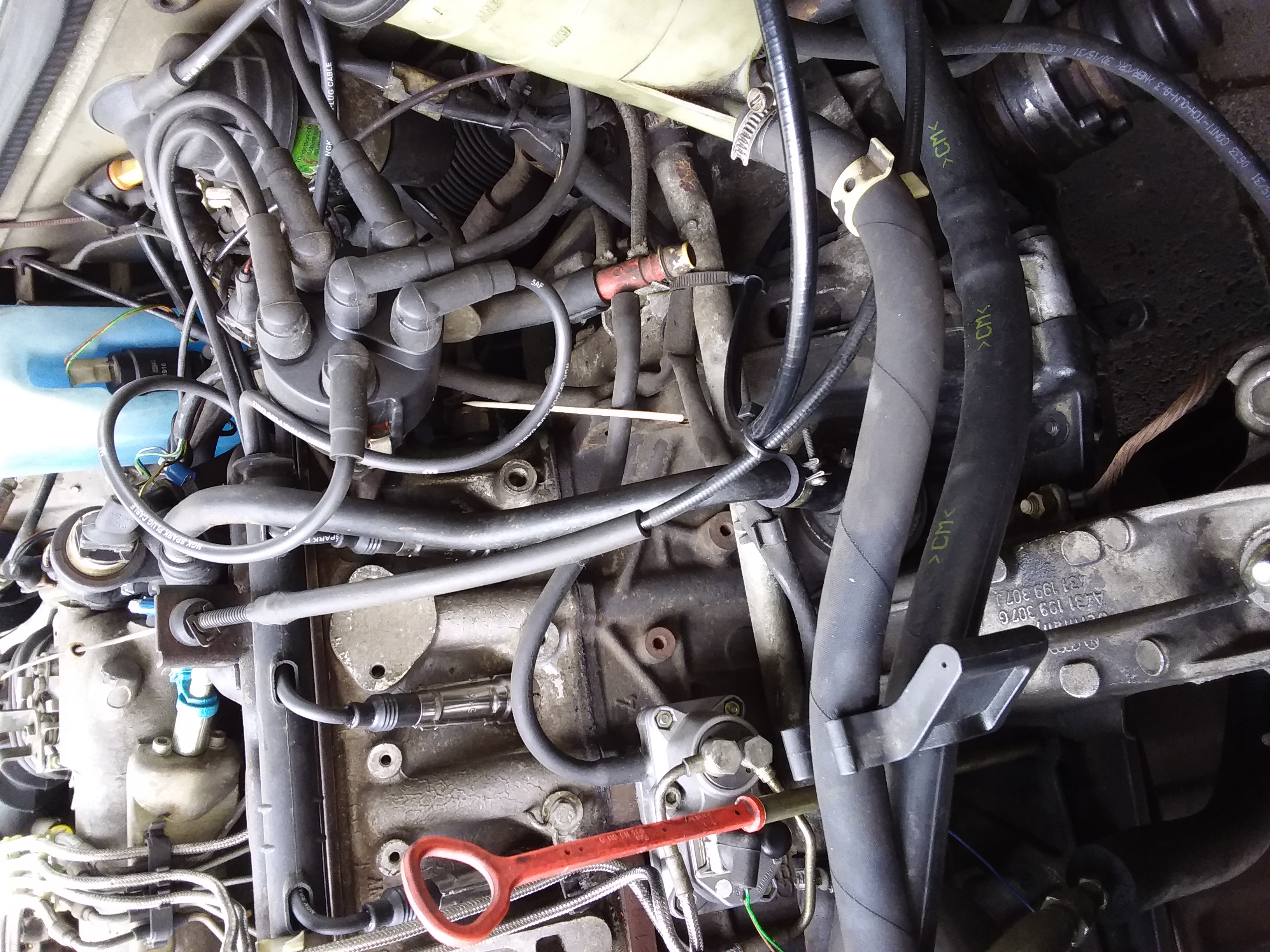

So. Nun Fotos
Da ich nicht wusste von welchen Stellen genau Fotos am sinnvollsten sind, Nehme ich mal diese hier.
Ich mache auch gerne noch Detailfotos.

Deine Bilder sind Gut, das ist der G-Kat Nachrüstsatz den man sieht.
ganz klar zuerkennen, den Warmlaufregler der K-Jet
Mein NF mit KE hat den nicht.

Ganz einfach, welches Benzinpumpen Relais ist bei dir eingebaut ?
das vom Ku oder oder ? hintergrund deine erste Post ( Sichrung ) wegen Zündung einstellen.
Nur so am rande Super 95 Zündzeitpunkt 8-10 Grad, ich habe eingestelllt bei Superplus 102oktan 18 Grad
Bei Fahren kann sein das der Lüfter geich wieder aus geht, abstellen dann muß der Lüfter durch den Lüfternachlauf
länger anbleiben, meiner 7-8 Minuten. drum Relais Foto von mir.
Welches ist bei dir verbaut :wink:

Ich bin noch ein paar Fotos von meinen Relais schuldig wegen dem Benzinpumpenrelais bzw. der verbauten Version.
Bild Bild Bild Bild Bild Bild Bild Bild
Vielleicht wird jemand schlau daraus. Das erste Bild ist vom Sicherungskasten im Motorraum, die restlichen aus dem Fußraum.
die Fotos aus dem Fußraum beinhalten alle Relais. Es ist kein weiteres vorhanden.
Das rote ist ein Arbeitsstromrelais, soweit bin ich schon. Das graue Relais mit der roten Sicherung ist das Relais für die Lambdaregelung.
Habe noch ein Bauteil entdeckt zu dem ich gern wüßte in welchem Zusammenhang es mit dem Rest steht.
Das mit dem Pfeil gekennzeichnete Teil sitzt an der Stirnwand und ist eine ( ich vermute das mal ) Unterdruckdose bzw. Schalter.
Ein kleiner Unterdruckschlauch endet im Thermopneumatikventil auf der Rückseite vom Zylinderkopf und geht dann vom 2. Anschluß dieses Ventils zu dieser Unterdruckdose. Auf dieser wiederum sitzt ein Stecker.
Was schaltet diese Unterdruckdose ?
Bis bald
Mario

ich sehe deine ganzen Relias als normal an, weil ja der Kat nachgerüstet wurde.
Sie haben dein kleines Steuergerät 443 907 373L versetzt, das ist das Relais was ich gemeint habe
Das Relais mit der Sicherung wurde auch nachgerüstet, drum die ahnlichkeit mit dem NF....
Ich würde einfach mal die Sicherung raus tun und schauen wie verhält sich das ganze jetzt :mrgreen:
Die Unterdruckdose wurde auch nachgerüstet, nehme ich an.
Weil mein KU hatte die nicht....

Das rote dürfte das Bremsverschleißrelais sein, wenn OET-Nr. 431 951 253 F lautet... ist beim VFL ja vorhanden.
der Summer kann für Automatik sein.
Das Ding auf dem letzten Bild nennt sich wohl Drucksprungdose im KU
