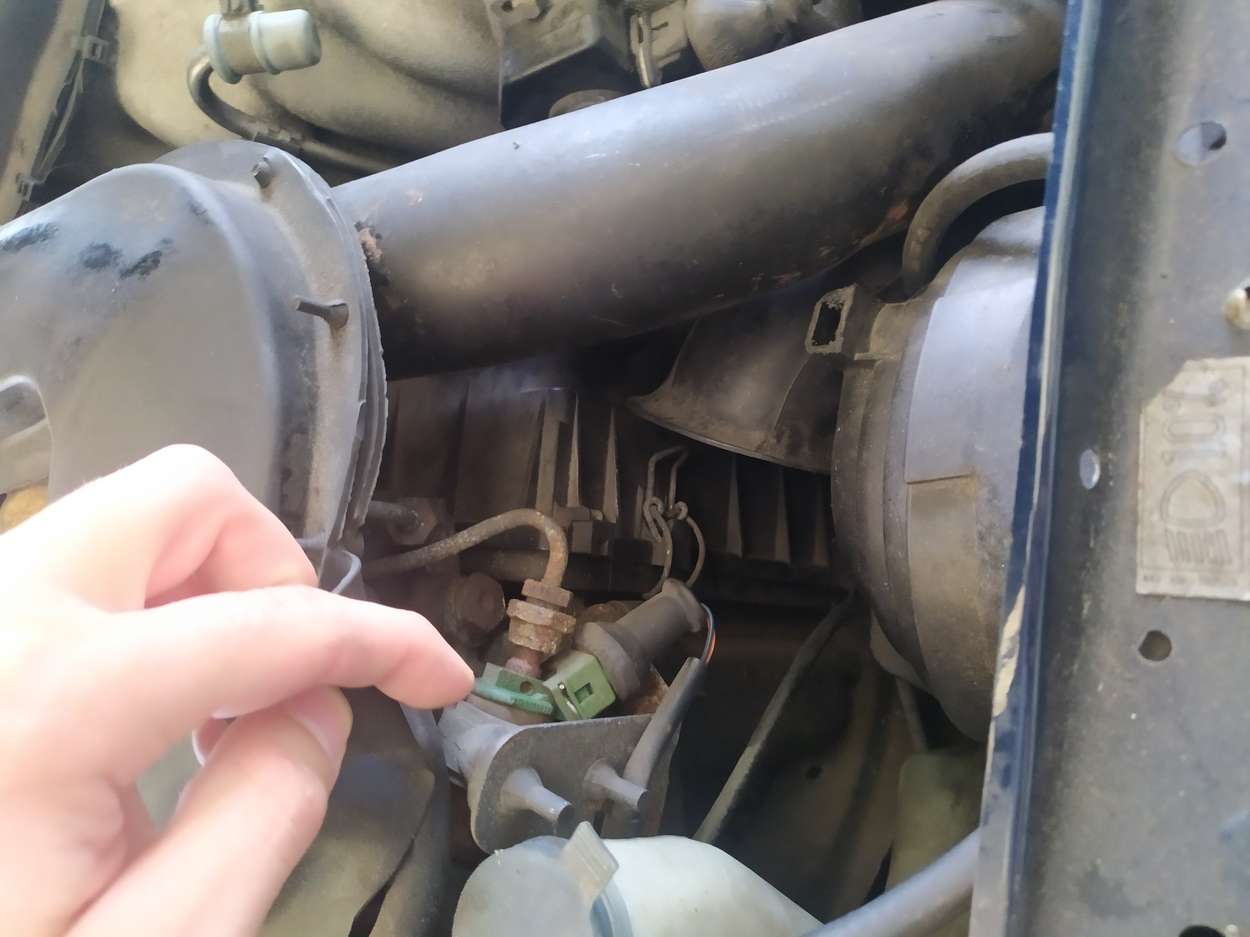

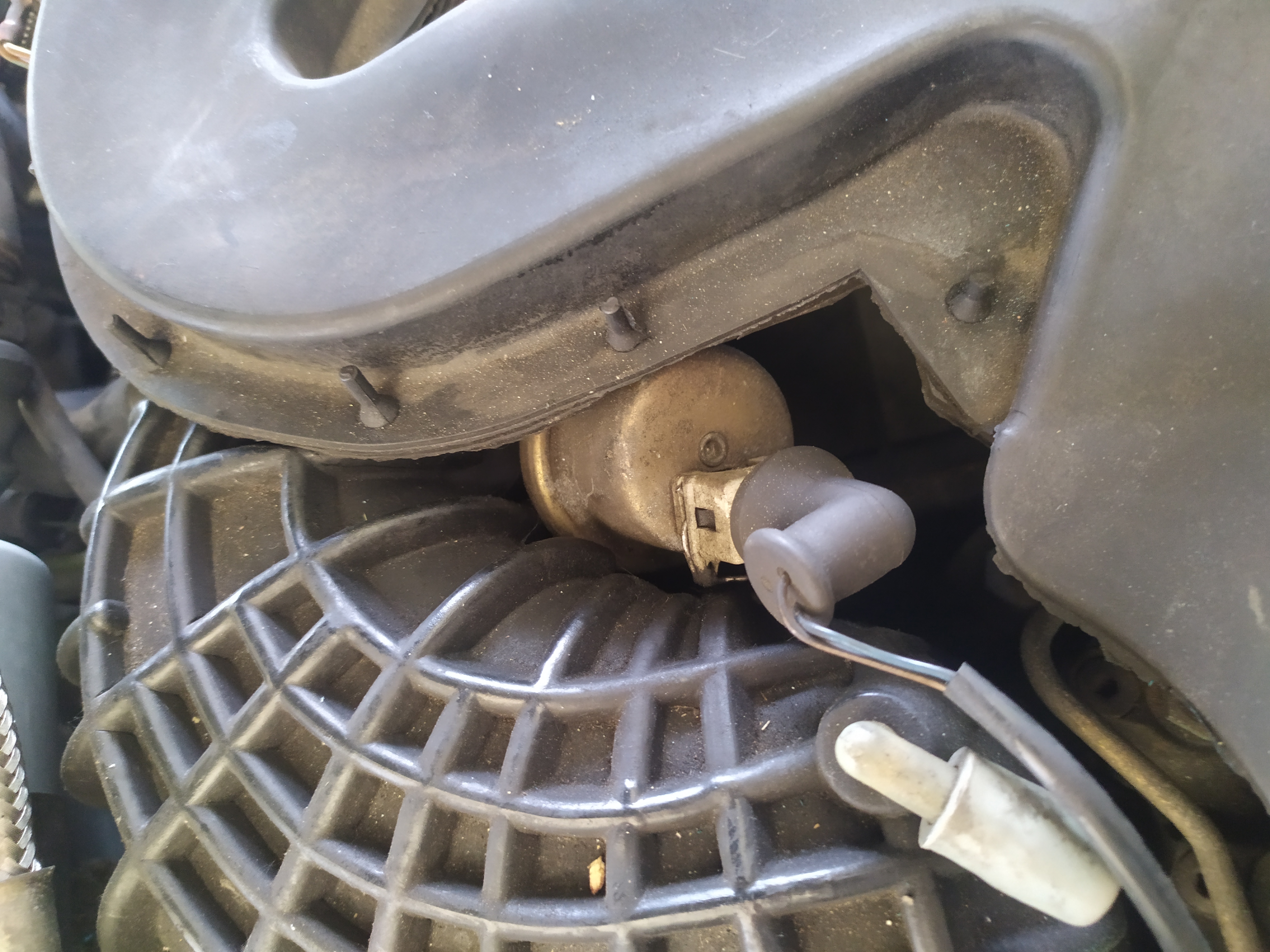

Bei der Suche ist mir aufgefalles, dass die kleine Metalldose auf dem einen Bild tickert und das Bauteil, auf das ich auf dem anderen Bild zeige, surrt laut. Was haben die beiden Teile für eine Funktion? Ist das so in Ordnung oder sollte man die Teile lieber tauschen?

Genau kenne ich mich am MC nicht aus, ich denke aber mal, dass das Lambda-Taktventil ist. Das ist für die Gemischanfettung zuständig.
Wenn es nicht vom Ventildeckel her kommt würde ich mal den Schraubenzieher am Motorblock ansetzen ob es im Bereich der Kurbelwelle hörbar ist.

das Bauteil mit den grünen Anschlusstücken auf dem unteren Foto ist das Lamda-Taktventil und dass das tickert ist normal.

superfelele hat geschrieben: 26.08.2020, 17:24 IMG_20200826_163510.jpg
das ist das N80, Magnetventil I für die Aktivkohlebehälteranlage...
