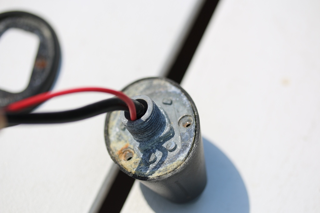

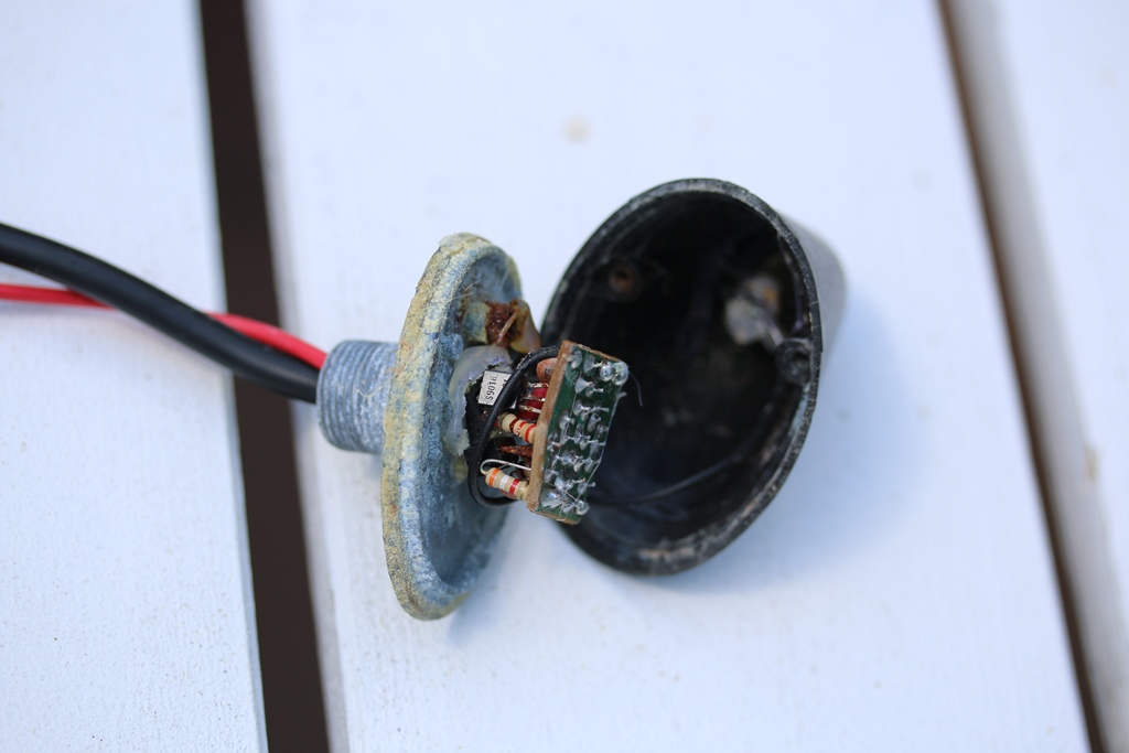

im Forum habe ich bereits einige Beiträge gefunden: Nun habe ich bei meinem Audi 100 Avant das Problem, das bei mir ebenfalls der Antennenverstärker defekt ist: Der Verstärker wird vom Radio mit Spannung versorgt, sobald dieser eingeschaltet wird und zieht auch permanent 10 mA. Teilweise konnte ich den Versärker durch Abziehen und erneutem Anstecken der Versorgung wieder zum Arbeiten überreden. Also hab ich das gute Stück ausgebaut - siehe Bilder: wie es aussieht kein Originalteil mehr, sondern Zubehör. Oder? Auf den ersten Blick sieht die Elektronik zwar noch recht gut aus, die Masseverbindung ist aber schon recht gammelig und auch die Beine eines Transistors ist schon angerostet. Außerdem sind die angelöteten Leitungen auch nicht mehr der Hit...

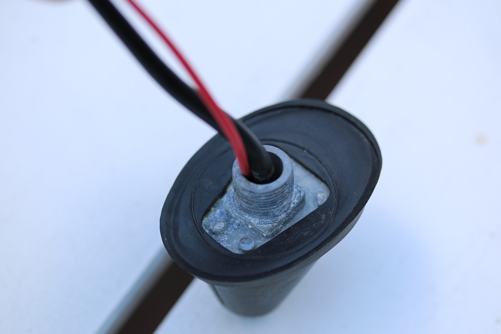

Antennenfuß
Antennenfuß
Antennenfuß Unterseite
Antennenfuß aufgeschraubt

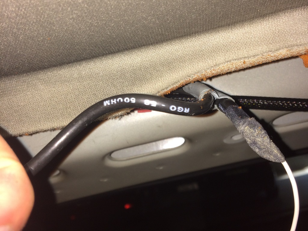

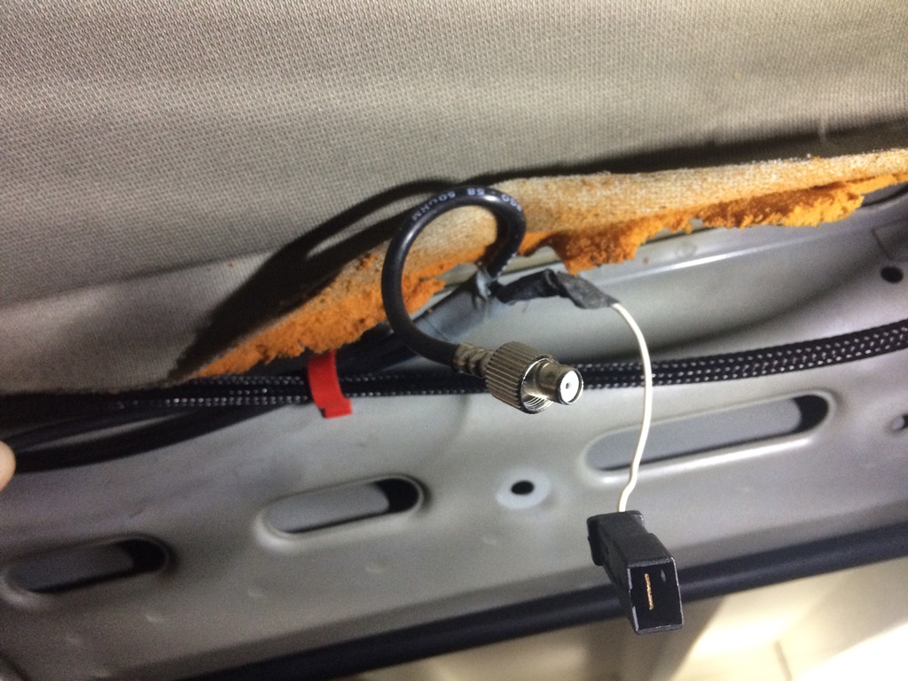

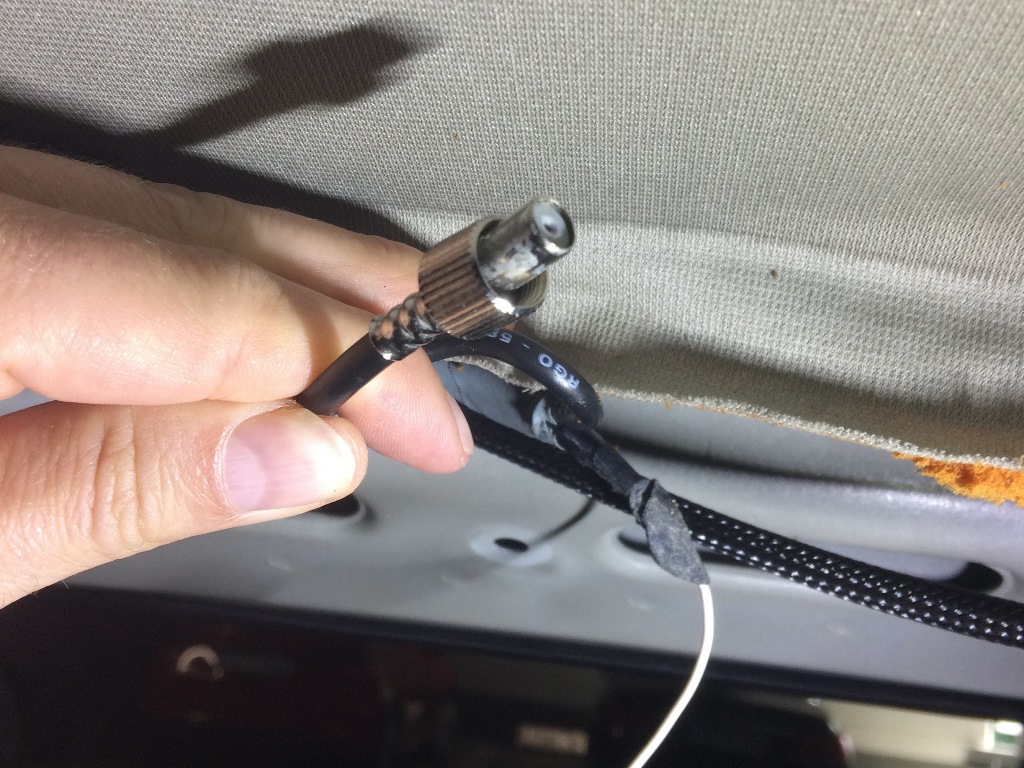

Hier noch die Bilder vom Anschluss am Dach: Versorgung und Antennenkabel....
Dachanschluss Leitungen
Dachanschluss Antennenstecker
Dachanschluss Antennenkabel
Nun meine Frage: sind das noch die originalen Stecker? Bei der Versorgung gehe ich davon aus, aber bei dem Antennenkabel: ist die 50 Ohm Leitung und der Schraubanschluss original? Über den Schraubanschluss war zumindest noch ein Schaumstoff-Verhüterli drübergezogen, damit der Stecker scheinbar nicht am Dach klappert oder reibt. Ich habe mir jetzt einen Nachbau bestellt, der genauso aussieht und ebenfalls den Schraubanschluss für das Antennenkabel besitzt. Allerdings würde ich dann später gerne auf die viel gelobte Beru A110S umbauen: in der Hoffnung, dass diese besser ist, als der Nachbau... Diese hat ein Plus- und Minus-Kabel zur Versorgung. Das Minuskabel klemme ich dann mit auf die Kofferraumbeleuchtung, anstelle über die Schraubmutter direkt aufs Blech. Der Antennenstecker verfügt allerdings über einen DIN-Stecker und nicht über einen Schraubanschluss. Nun ist Frage, was ist original: wenn ich dann auf die Beru Antenne umbaue, brauche ich entweder einen neuen Stecker oder eine Kupplung. Nur tausche ich den DIN-Stecker oder den Schraubanschluss...?

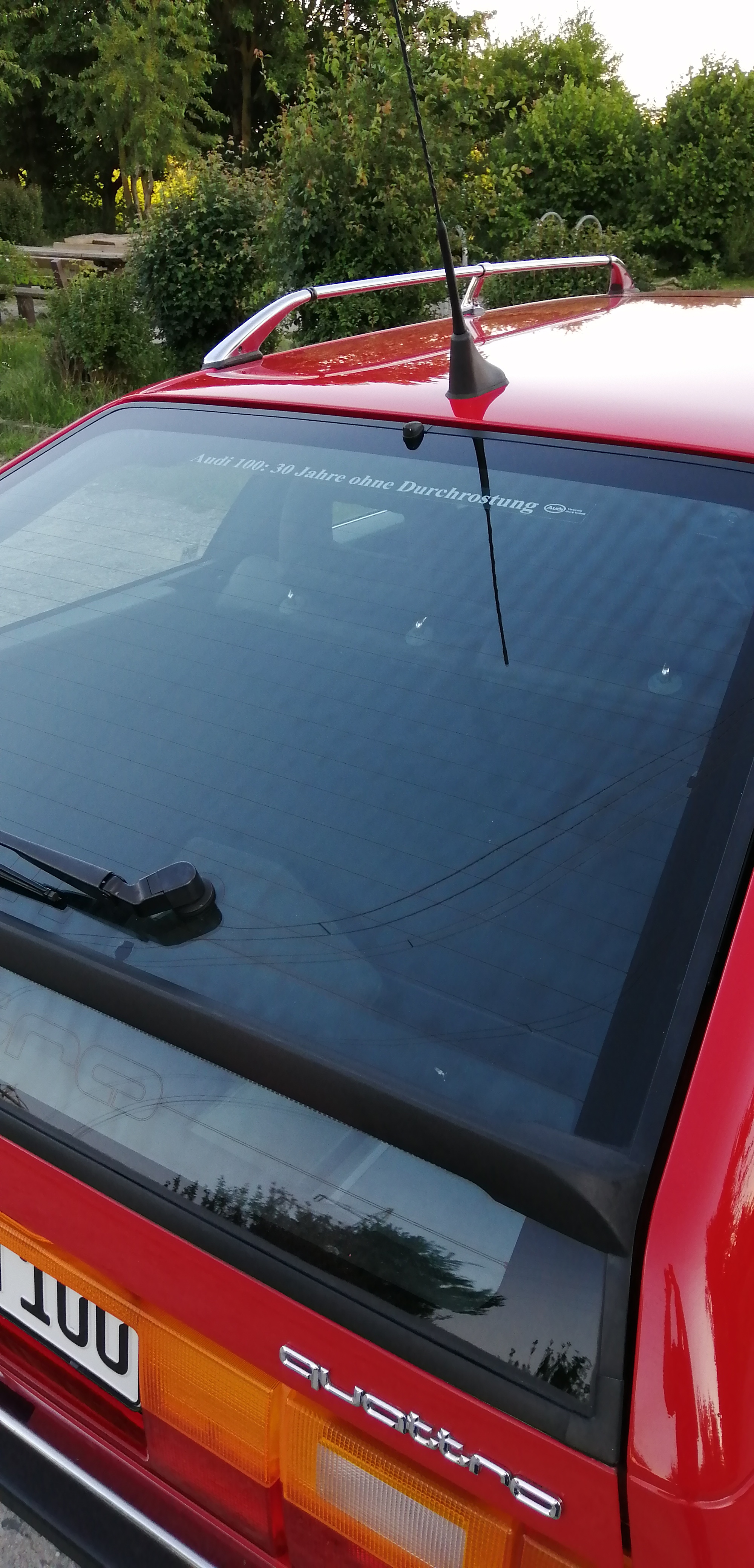

Außerdem: was hat es beim Sport oder Exclusiv mit dem Chrom-Ring an der Dachantenne auf sich? Das hatte ich den Beiträgen auch hier und da gelesen...
Leider habe ich kein Bild von einer originalen Antenne im Forum oder Netz gefunden.

Moinsen,
Der M10 Schraubanschluß ist original.
Ich musste meine Antenne auch gerade wechseln. Nach nachweislich 30 Jahren sah mein Antennenfuß ähnlich aus. [emoji6]
Wenn ich das richtig gesehen habe, hat die Beru 4m Kabel fest. Ich würde das Kabel im linken Dachholm zum Radio ziehen, den Antennenadapter draufsetzen und gut.
Oder du rüstest später auf die neuere Antennengeneration mit Fakra Stecker um. Die haben meist Phantomspeisung. Adapter von M10 auf Fakra gibt's z.B. bei Dietz. Dann sparst du dir das neue Antennenkabel.
Ich würde in keinem Fall die 4m zusammengetüddelt im Dach verstecken um das eine Kabel mit dem anderen zu verbinden. Die entsprechenden Adapter gibt's auch bei Dietz. Das wäre eine zusätzliche Antenne in der Antenne. Damit fängst du dir Signale ein, die du garantiert nicht haben willst und verschlechterst den gewünschten Radioempfang enorm.
Grüße vom Elm

Obacht!
Der jetzt im Auto verbaute Antennenstecker ist ein M10x0,75 Schraubanschluß. SMA Stecker haben ein zölliges Gewinde, wenn ich das richtig gesehen habe.
Wenn du schon über eine Umrüstung nachdenkst, dann stell auf FAKRA um. Das ist der aktuelle Standard

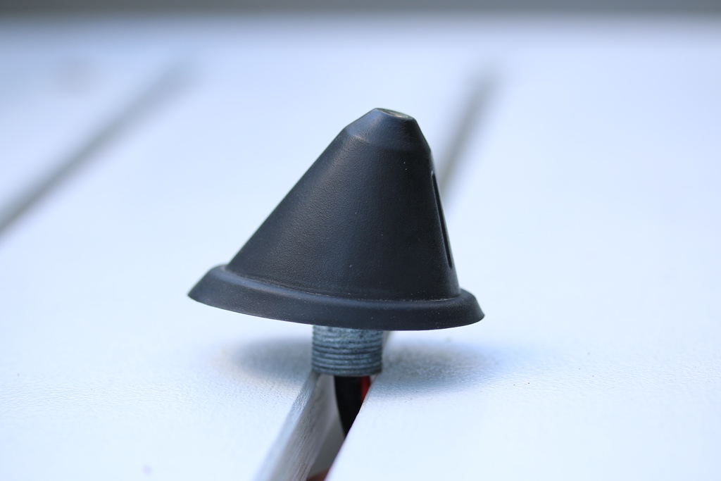

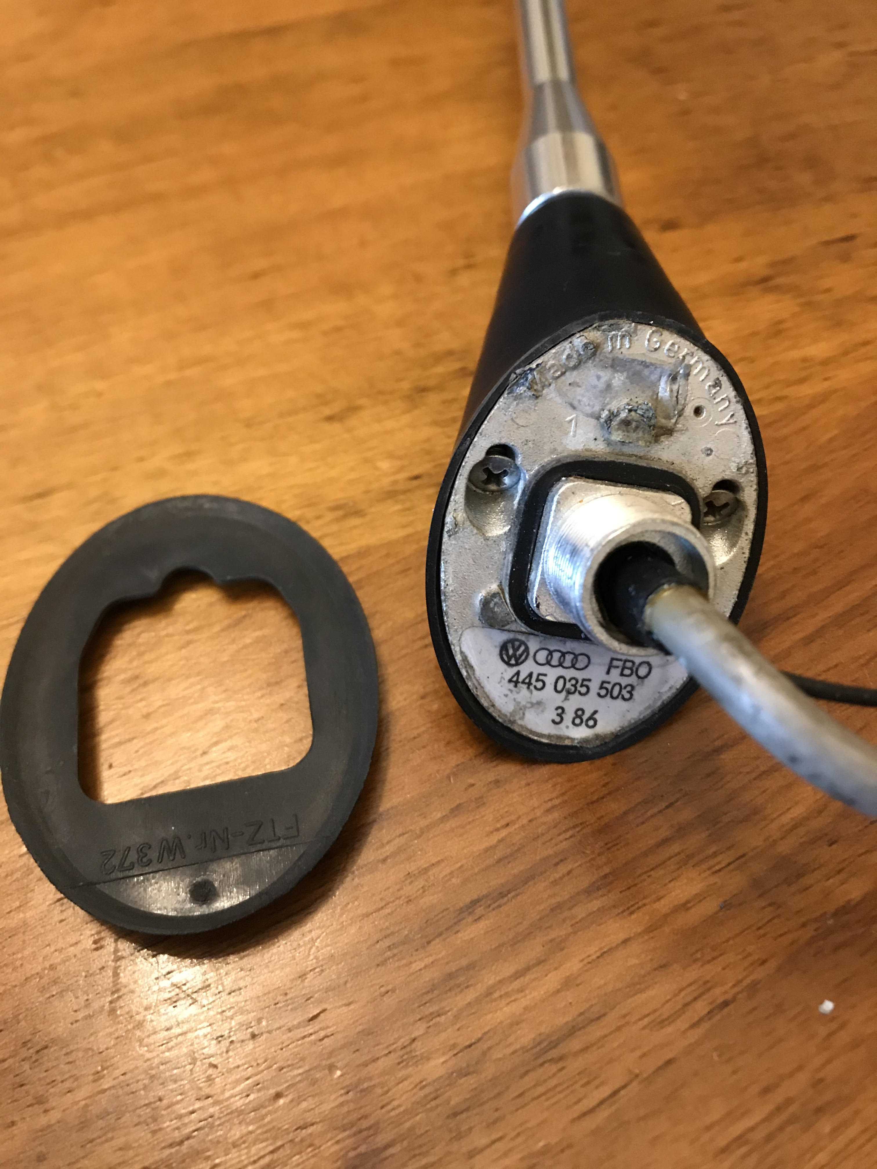

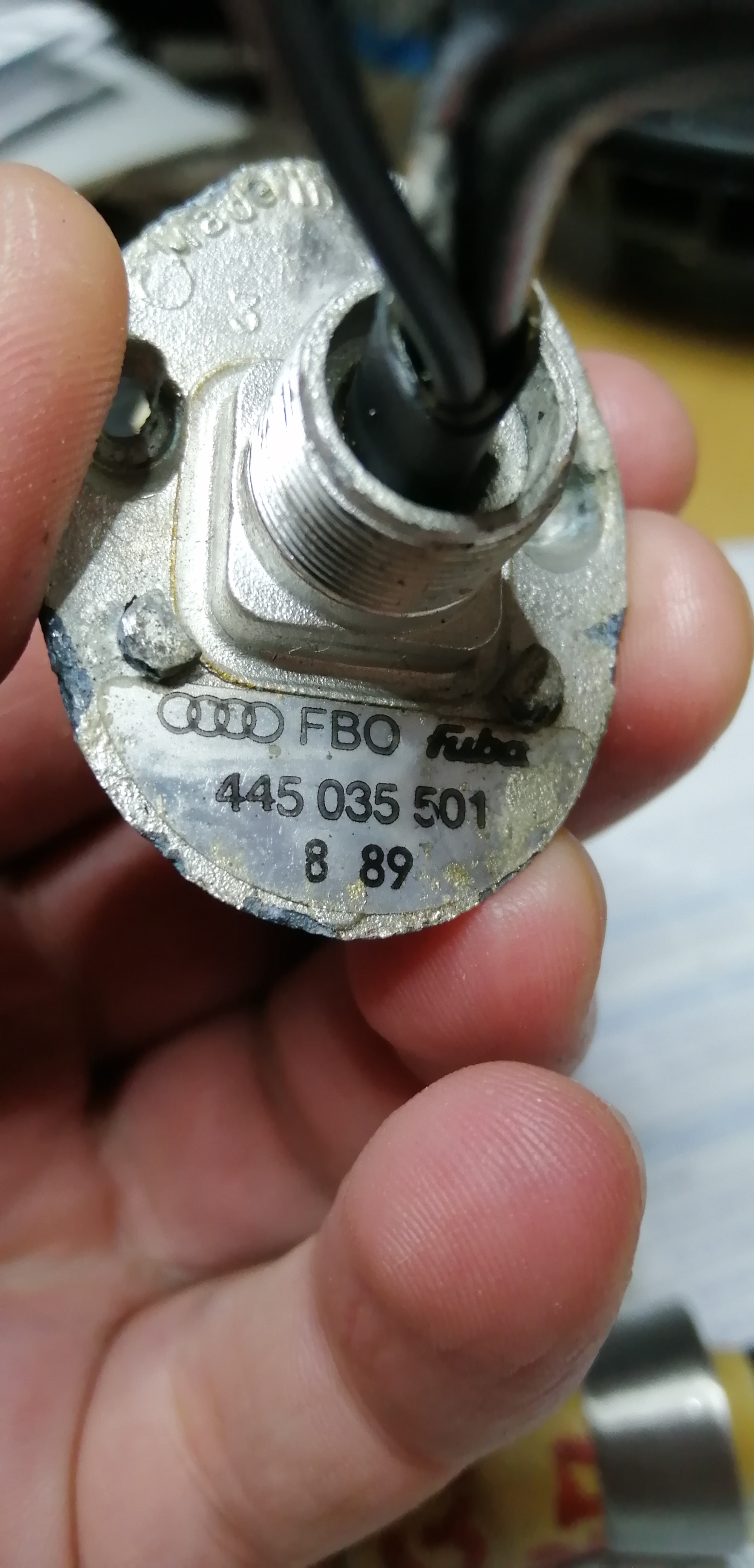

da ich auch gerade an der Baustelle bin, hier ein Foto von meinem originalen Fuß aus 3/86. Hier mit Teilenummer: 445035503. Ich bin auch dabei auf die Beru A 110 S unzurüsten.
Georg

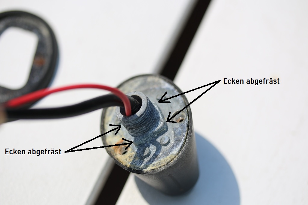

bei mir ist die günstige Variante von eBay montiert und das bleibt sie auch erstmal. Seitdem ist der Radioempfang wieder okay, das Dach ist dicht und alle Verkleidungen sind noch da, wo sie hingehören...
Bezüglich des Steckers habe ich nichts geändert, da - wie bereits Max vom Elm geschrieben hat - ein Schraubstecker nicht so einfach zu finden ist. Die, die ich dachte, haben alle das falsche Gewinde, auch wenn sie so ähnlich aussehen. Die günstige Variante von eBay hatte den passenden Gegenstecker und wie zu erwarten war, wußte der Verkäufer leider nicht, um welchen Schraubanschluss es sich handelt und wo man diesen herbekommen kann.
Das einzige Problem war jedoch der Antennenfuß bzw die Stege zur Verdrehsicherung: denn diese waren zu lang, was ich nicht bemerkt hatte :kotz:
Also zog ich die Mutter fester und fester, der Wassertest allerdings war ohne Erfolg und es wurde innen leicht feucht. Also wieder abgebaut und gesehen, dass die dünne Dachhaut um das Loch leicht verzogen war. Mit einem Holz, Lappen und leichten Hammerschlägen hab ich das Dach wieder hinbekommen. Zuerst habe ich den Steg der Mutter abgefräst, damit die Mutter weiter auf den Fuß geschraubt werden kann. Leider hat das nicht ganz gereicht, also habe ich die Stege dann noch gekürzt. Nachdem mit etwas Farbe die abgeschliffene Stelle gegen Gammel wieder geschützt war, habe ich den Antennenfuß erneut montiert und angeschlossen - endlich fertig und dicht!
Ich hab leider kein Bild gefunden, daher hier die Markierung im Bild der defekten Antenne...

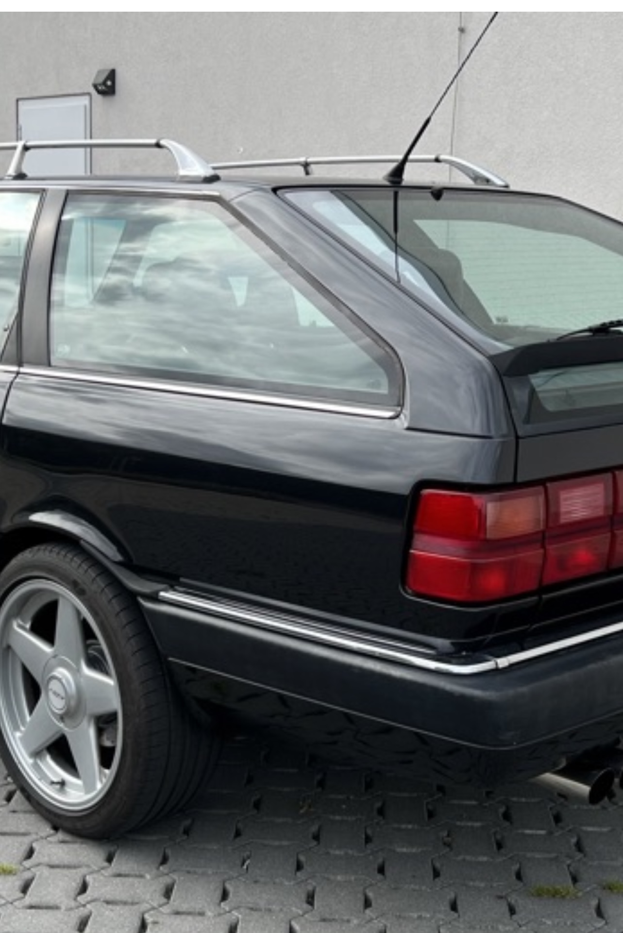

Re: Radioempfang: Antennenverstärker am Avant - was ist Original

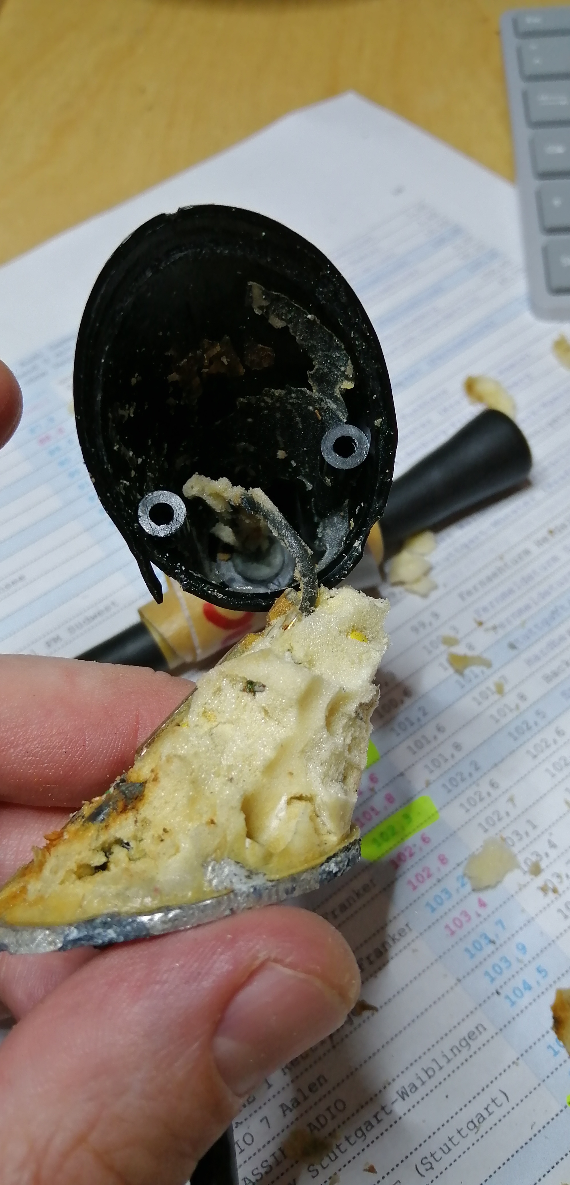

Ich habe auch zuerst versucht die originale Antenne zu reparieren, bin dann aber an der Hartschaum-Füllung gescheitert...
Originale Dachantenne für Avant
Hartschaum-Füllung
Hartschaum-Füllung

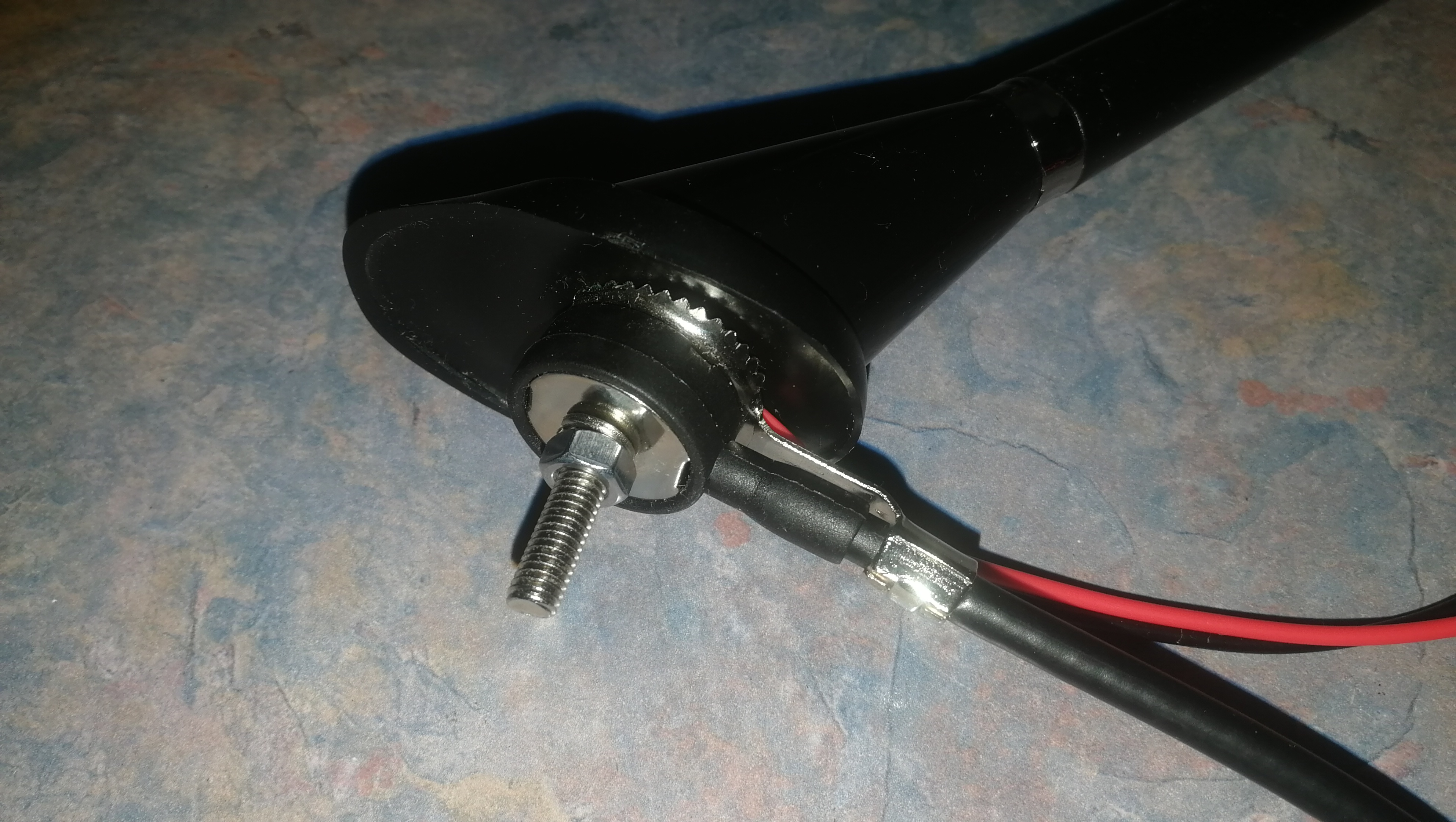

Bei der dann gekauften BERU A110S war ich fast der Meinung, auf eine schlechte Produktfälschung reingefallen zu sein...
BERU A110S
BERU A110S

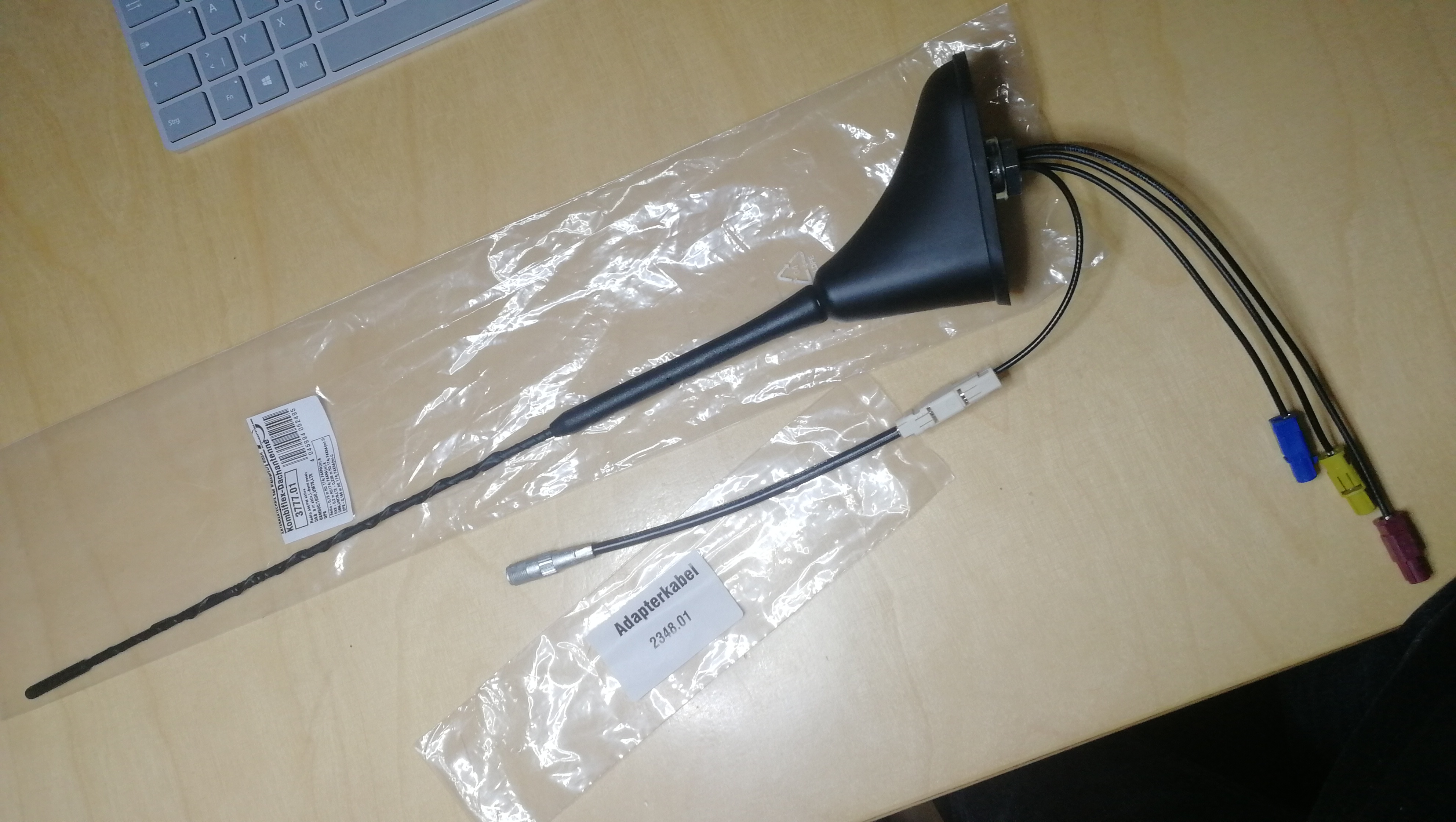

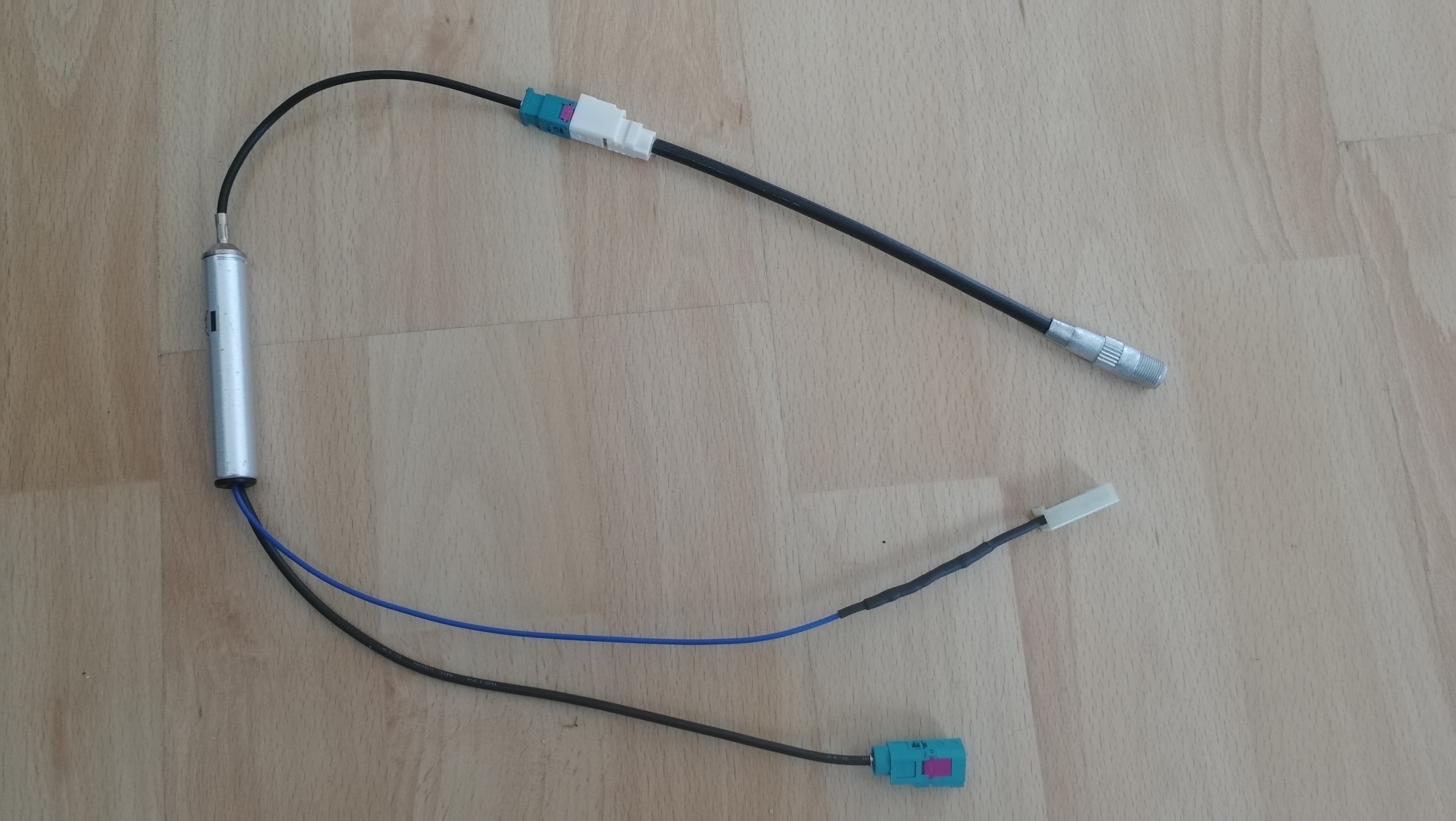

Letzten Endes habe ich mich dann für eine Modernisierung des Radioempfangs auf DAB+ sowie ein Upgrade der übrigen "Wellen" entschieden und für eine Quadband-Antenne (AM/FM, GSM, GPS, DAB+) entschieden und konnte dadurch auch bei der Diebstahlsicherung und Fahrzeugortung einen unauffälligen Vintage-Look erreichen.
Quadband-Dachantenne ATTB 3777.1 mit Adapter für M10x0,75 ABB 2348.1
Adapter ATTB 2348.1 mit Phantomeinspeisung (nicht funktioniert!)
Quadband-Dachantenne im Vintage-Look
3777_01.pdf
Datenblatt ATTB 3777.1
(206.34 KiB) 63-mal heruntergeladen
Die Sache mit der Phantomeinspeisung hatte aber nicht funktioniert und mir fehlen da die Kentnisse um herusrauszufinden warum nicht. Die Phantomeinspeisung hatte bei Aktivierung durch das Gamma III den ganzen Empfang lahmgelegt, aber der Empfang ist auch ohne Phantomeinspeisung absolut akzeptabel, zumindest hier im Stuttgarter Raum mit einem 100 kW Sender in 5 km Entfernung. Außerdem gehört ja dem DAB+ Empfang die Zukunft.

Moin Fussel, kannst du irgendwie noch herausfinden, wo du deinen Antennenfuß gekauft hast? Habe mir ne komplette Nachbau-Antenne zugelegt, allerdings steht mir die Antenne zu steil. Vielleicht wäre dein Fuß ja was für mich.
MfG David
Augen auf und durch!
Beiträge: 1255
Hallo David,
hab das Ding damals bei eBay bestellt: entweder war es der Shop von Navitec oder Suga Performance. Leider endet sie Kaufhistorie kurz vor dem Kauf im August 2020…
Die Bauform mit 1:1 passendem Schraubanschluss scheint es allerdings nicht mehr zu geben.
Reicht Dir das?

Ich habe eine neue Original Audi Antenne 4B9051505 verbaut.
Und den Stecker am Kabel auf ROKA-Snap umgebaut. Es gibt mittlerweile aber auch Adapter.
Ich hatte das Problem, das Wasser über den Antennenfuss reingekommen ist.
Die Antenne ist immer noch zu haben, war beim A4 B5 / A6 C5 / A3 verbaut. Gruß

Die Antenne aus dem A4 B5 bin ich auch grade am einbauen :D
Gibts momentan in der Bucht Original für 52€.
Bommel220VAvant hat geschrieben: 24.07.2023, 21:28 Und den Stecker am Kabel auf ROKA-Snap umgebaut.
Wie hast du das gemacht ? stehe auch grade vor dem gleichen Problem und find einfach keine passenden Adapter o.ä :cry:
