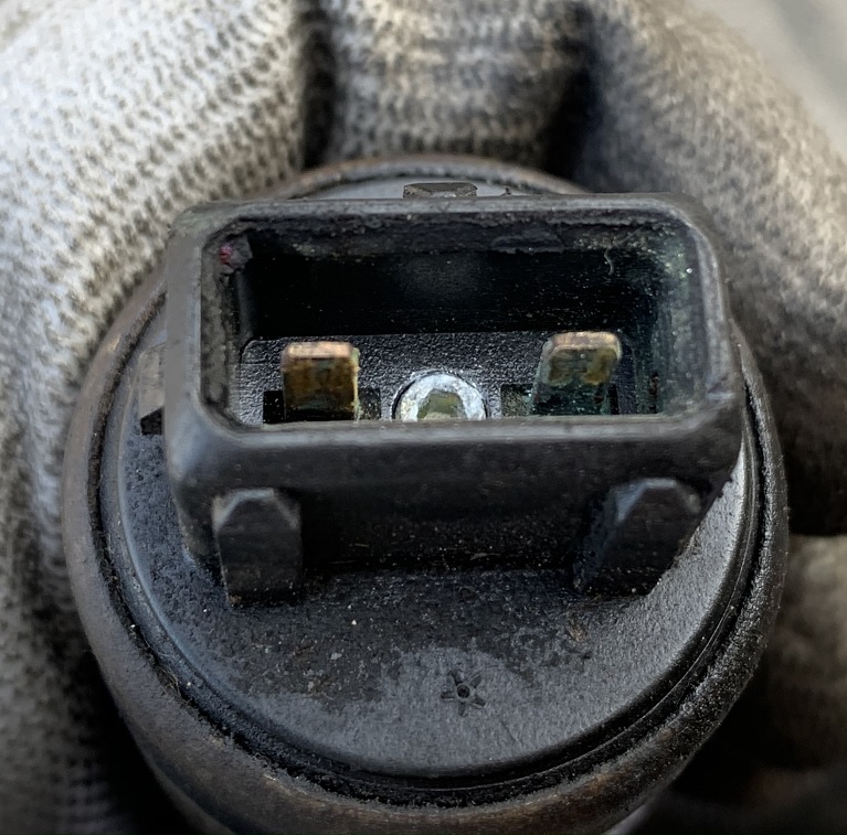

wäre es möglich, ein bild vom drosselklappenschalter einzustellen?
vielen dank...

Als Erstes habe ich das gerissene Gummi vom Gaszug getauscht, danach lief der Wagen aber kaum noch im Leerlauf. Der Anschlag an der Drosselklappe war auch schon fast voll ausgedreht, den konnte ich nicht noch weiter aufdrehen. Daher musste ich mich auch direkt auf die Suche nach dem Thema mit dem Drosselklappenschalter machen. Ich habe leider die Dichtung für die Drosselklappe nicht rechtzeitig erhalten, daher habe ich auf einen Ausbau der Drosselklappe verzichtet. Ich habe dann mal ein bisschen im Dunklen getastet und den Drosselklappenschalter gefunden und siehe da beim Drücken hört man es klicken und beim Messen zeigte sich, der Schalter ist in Ordnung. So also habe ich den Anschlag zurückgedreht, bis der Schalter wieder im Leerlauf schaltet, aber dem LLRV war immer noch kein Summen zu entlocken. Ich habe dann das LLRV ausgebaut, die Kontakte waren recht stark oxidiert und ein bisschen Ölschlamm im Ventil.
Ich habe dann alles gereinigt und wieder zusammengebaut, und plötzlich summte das LLRV schon beim Einschalten der Zündung vor sich hin. Beim Starten hatte der Motor auch wieder einen vernünftigen Leerlauf. Bei der Probefahrt hat sich dann auch gezeigt, dass die Schubabschaltung wieder funktioniert, beim Auskuppeln regelt sich nach eine kurzen Gedenksekunde der Leerlauf zügig ein.

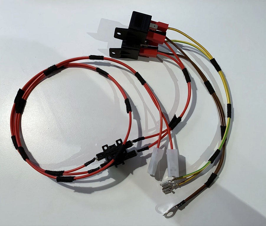

Als nächstes habe ich noch ein Relaissatz für das Abblendlicht eingebaut. Den Kabelsatz hatte ich schon entsprechend vorbereitet, da ging der Einbau dann schnell.
Der Lichtschalter ist aber anscheinend noch nicht so hochohmig, ich habe eine Differenz von knapp 1V vorher nachher gemessen. Dann gabs auch noch zwei neue H4-Birnen von Osram.

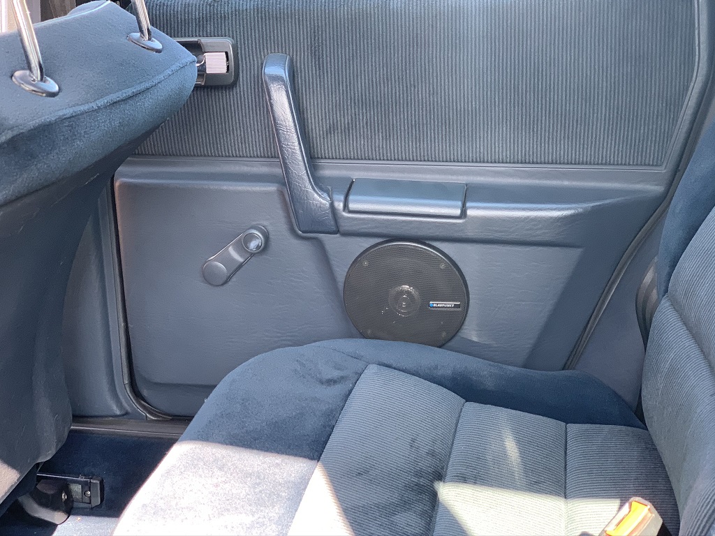

In den hinteren Türen habe ich die leeren Ausschnitte für die Lautsprecher mit alten Blaupunktlautsprechern gefüllt, das sieht zumindest schonmal einladender aus, als die Löcher.
