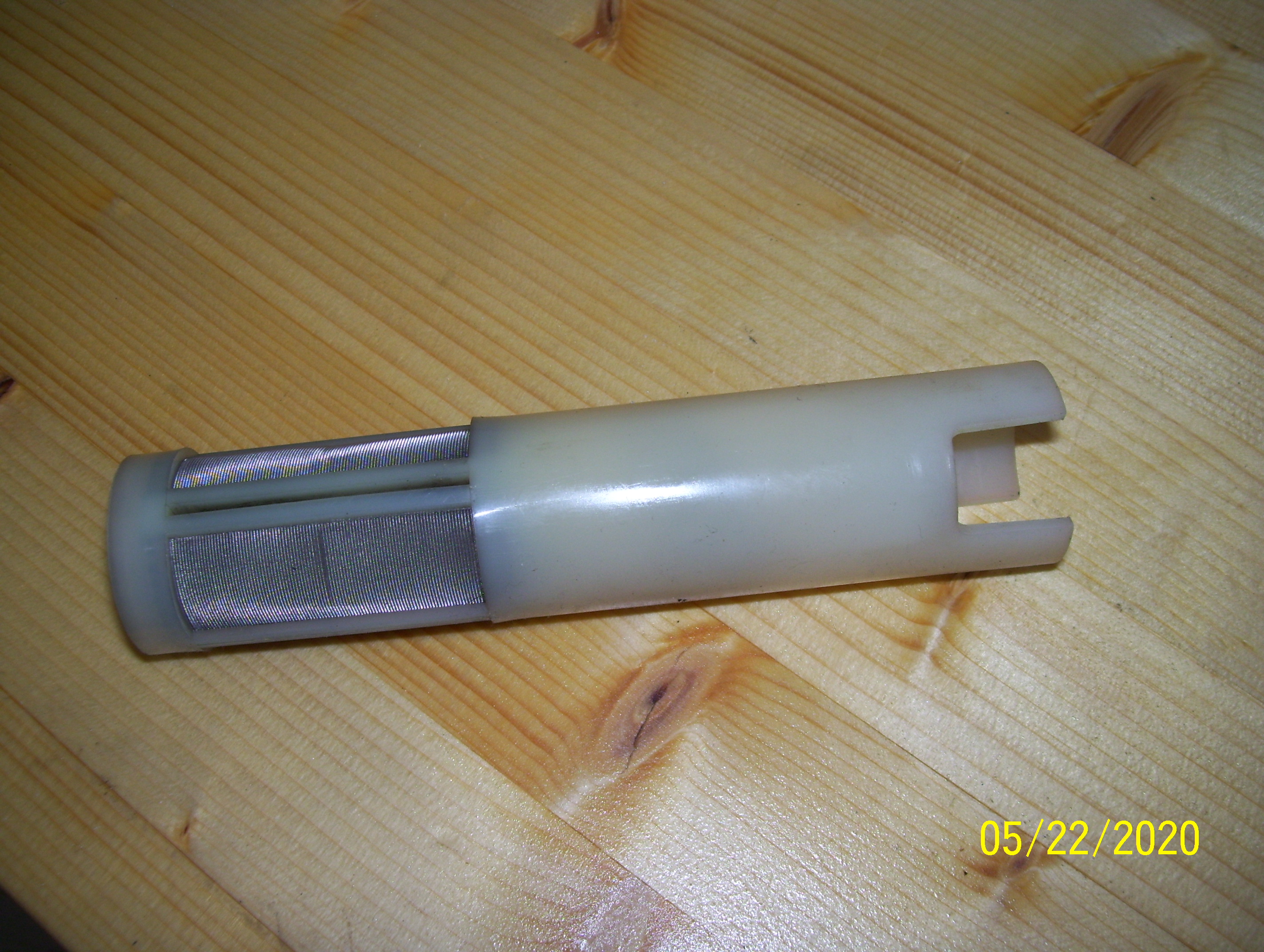

- Beiträge: 2358
Re: Lenkgetriebe
Was man eigentich immer beachten sollte, wie alt ist das Servoöl.
im Ausgleichsbehälter ist ein Sieb der im laufe der Jahre sehr viel Dreck bzw Schlamm aufweist
Ich habe ihn mit Bremsenreiniger gesäubert
Ich nehme immer neues Servo Öl mit.....

Hier der Ölsieb der gerne nach Jahren gereinigt gehört.
Ich habe auch nicht immer die Zeit dazu, ich nehme mir sie.
da warten halt die anderen sachen.
Du mußt ja nicht alles machen was ich gemacht habe

Gut dann schaue ich mal mit dem Sieb wie das bei mir aussieht.Joe 10v hat geschrieben:Servus
Du mußt ja nicht alles machen was ich gemacht habe![]()

der Sieb Zustand sagt auch das Ölalter an

der Sieb Zustand sagt auch das Ölalter an![]()
Gut dinge will weile haben
Wegen dem Öl das ist nicht so alt weil er war komplett ausgelaufen als ich den 200er gekauft habe. Dann ja nachgefüllt und wieder leer weil die Leitungen undicht waren . Dann kam später noch die Undichtigkeit am Getriebe selbst dazu. Also ist schon paarmal ausgetauscht. Aber gut den Filter schaue ich mir mal an.
Gruß Andi
