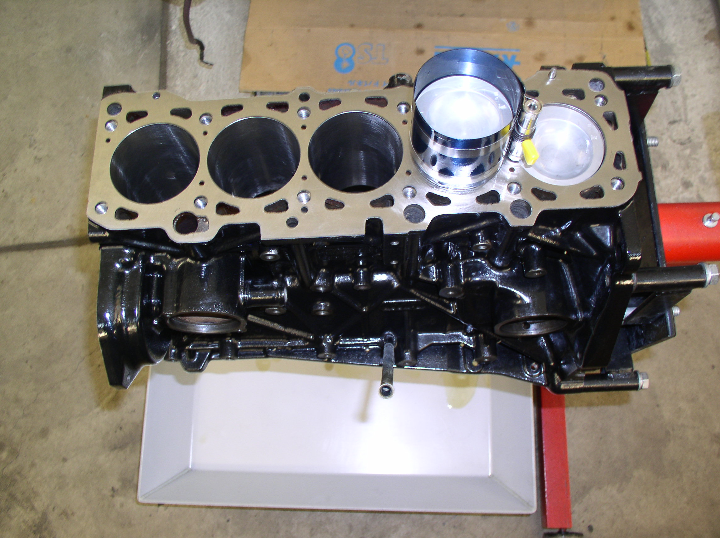

mein MC sieht zur Zeit so aus:
Heute morgen ging der Block zum Instandsetzer um den Block plan zu schleifen und den Kreuzschliff zu erneuern.
Nächste Woche soll er dann wieder zusammengebaut werden.

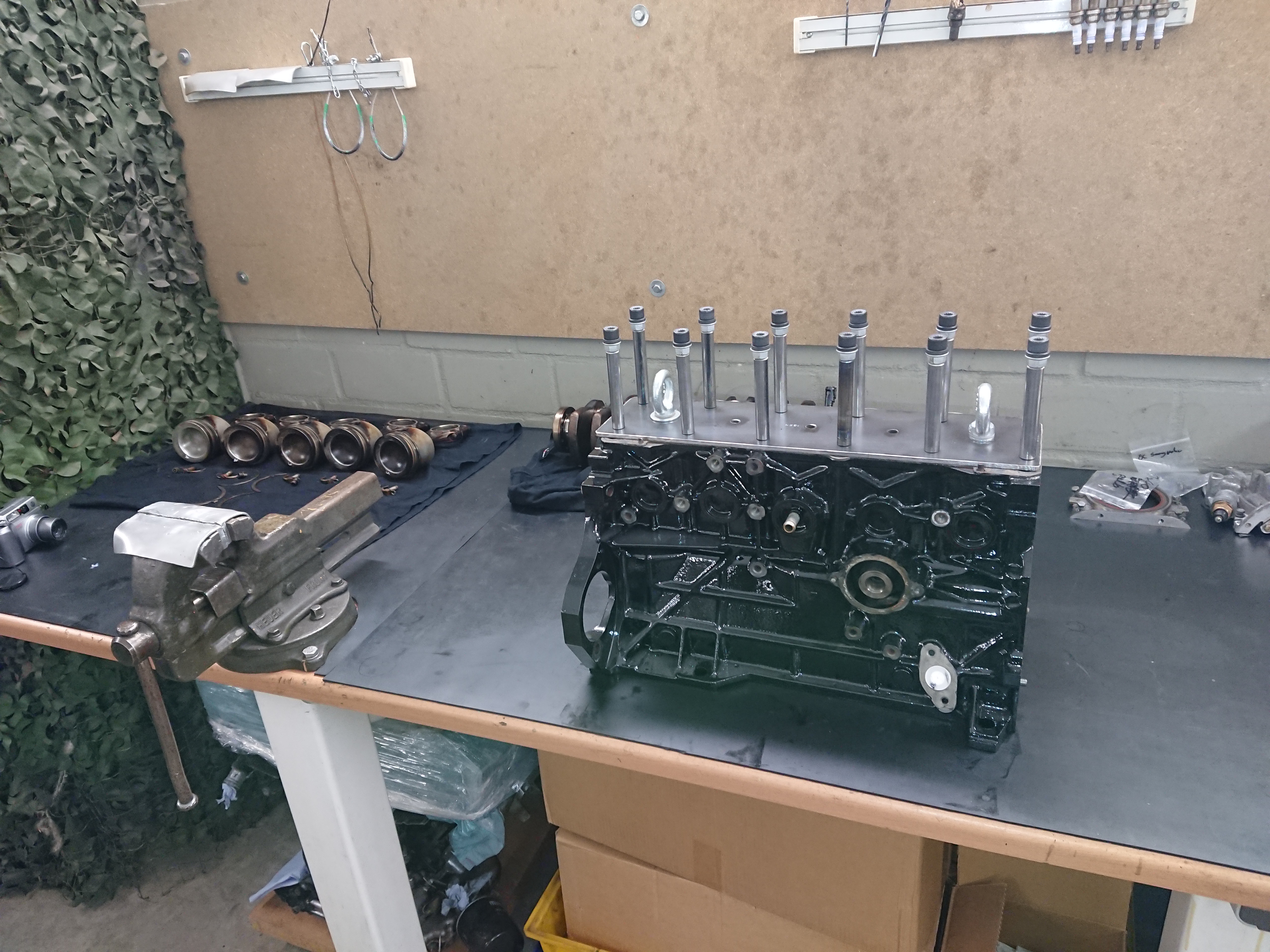

der Block ist inzwischen vom Instandsetzer zurück.
Gehohnt, plangeschliffen und im Ultraschallbad gereiningt

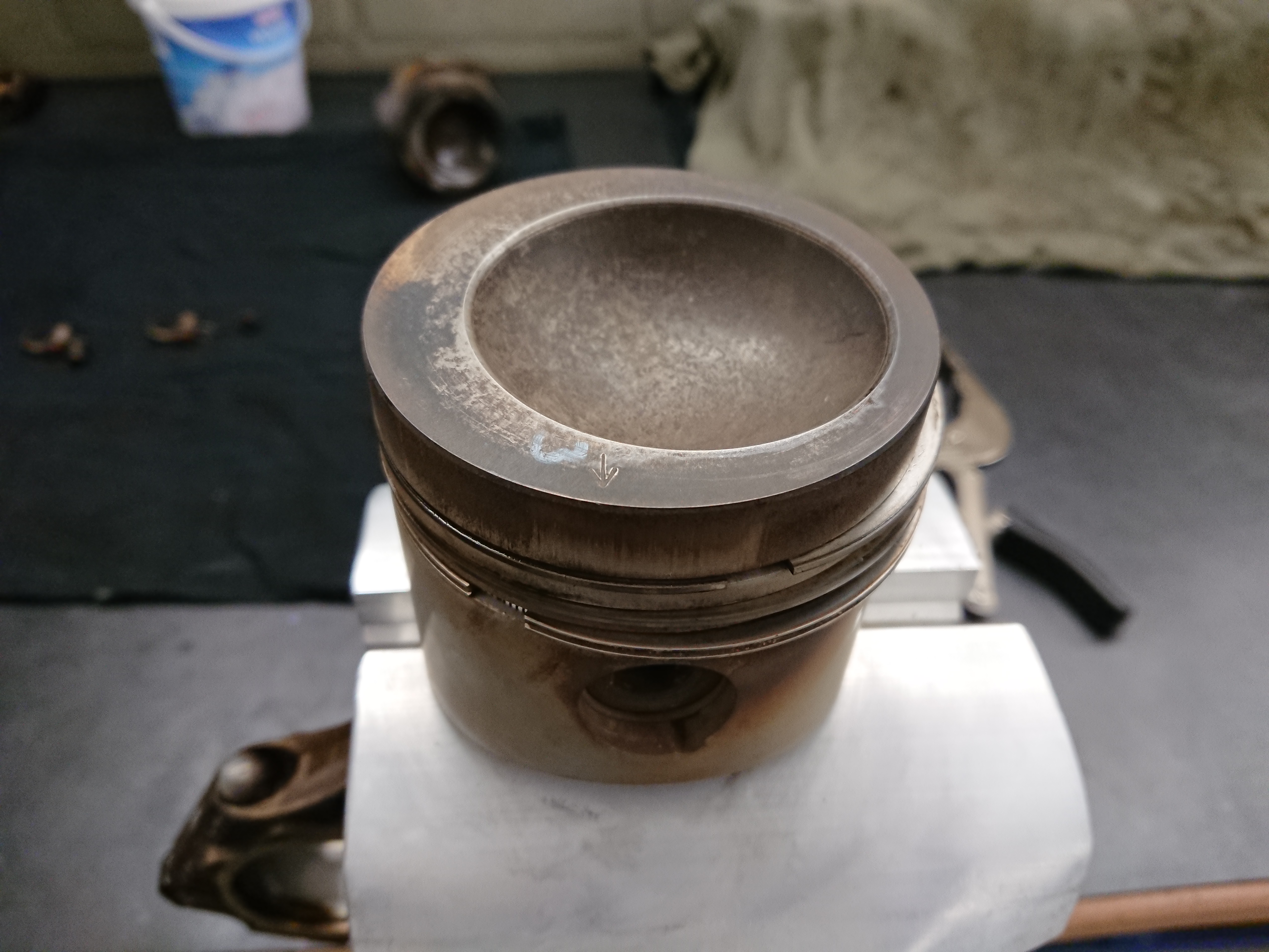

Ebenso wie die fünf Kolben die ich zunächst vorgereingt habe und die dann ebenfalls im Ultraschallbad gesäubert wurden.
Nach dem Ausbau

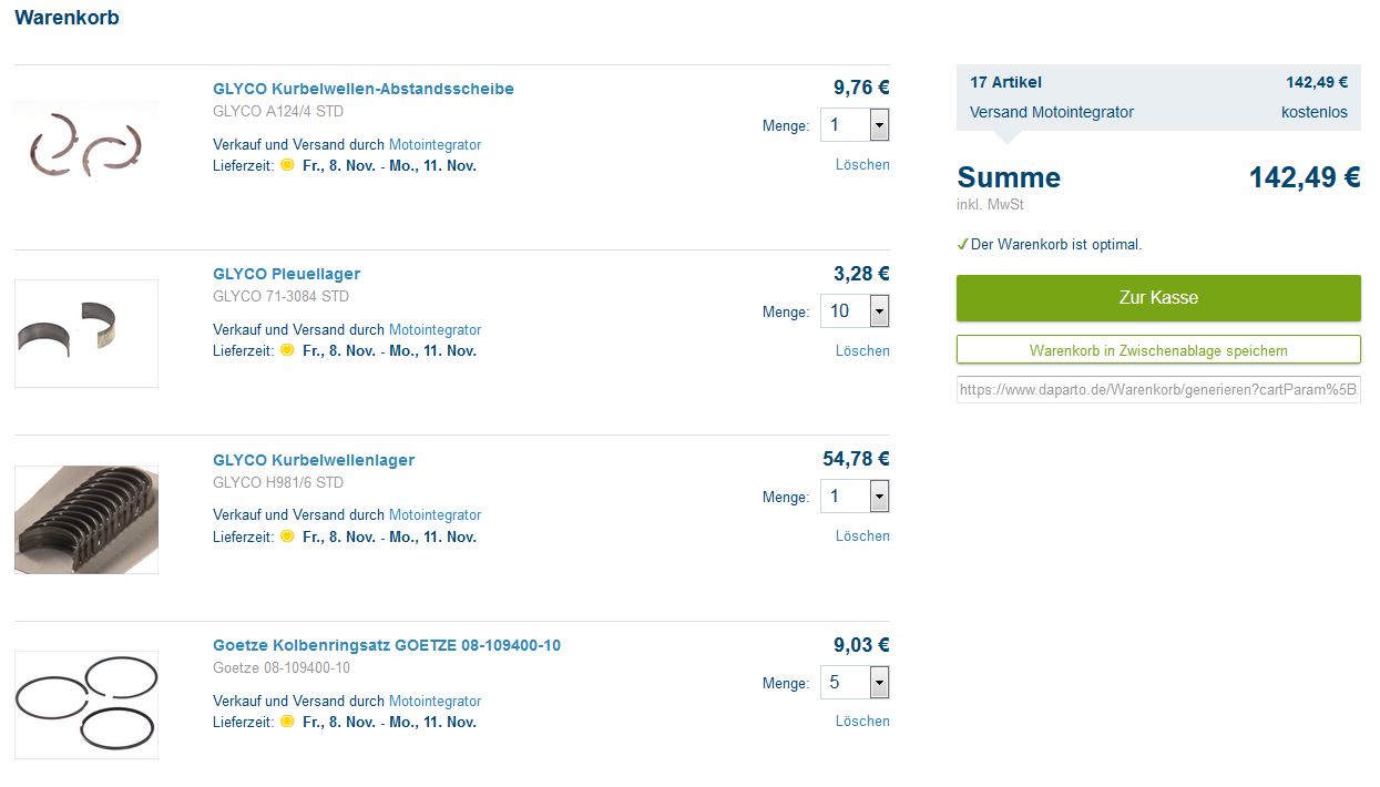

Bestellt habe ich nun folgendes:
Bezüglich der Dehnschraube habe ich mit zwei Motorinstandsetzern gesprochen. Laut Aussage von beiden, müssen nur die alten Späne entfern werden und die neuen Schrauben können mit einer Werkstapresse montiert werden.
Diese Schraube soll laut RLF auch ernuert werden:
Somit habe ich mich gegen die H-Pleuel entschieden. Wobei ich aber nicht ausschließen kann, das ich mir das nocheinmal überlegen, wenn ich den Rat von Kai folge und die Massen angleiche.

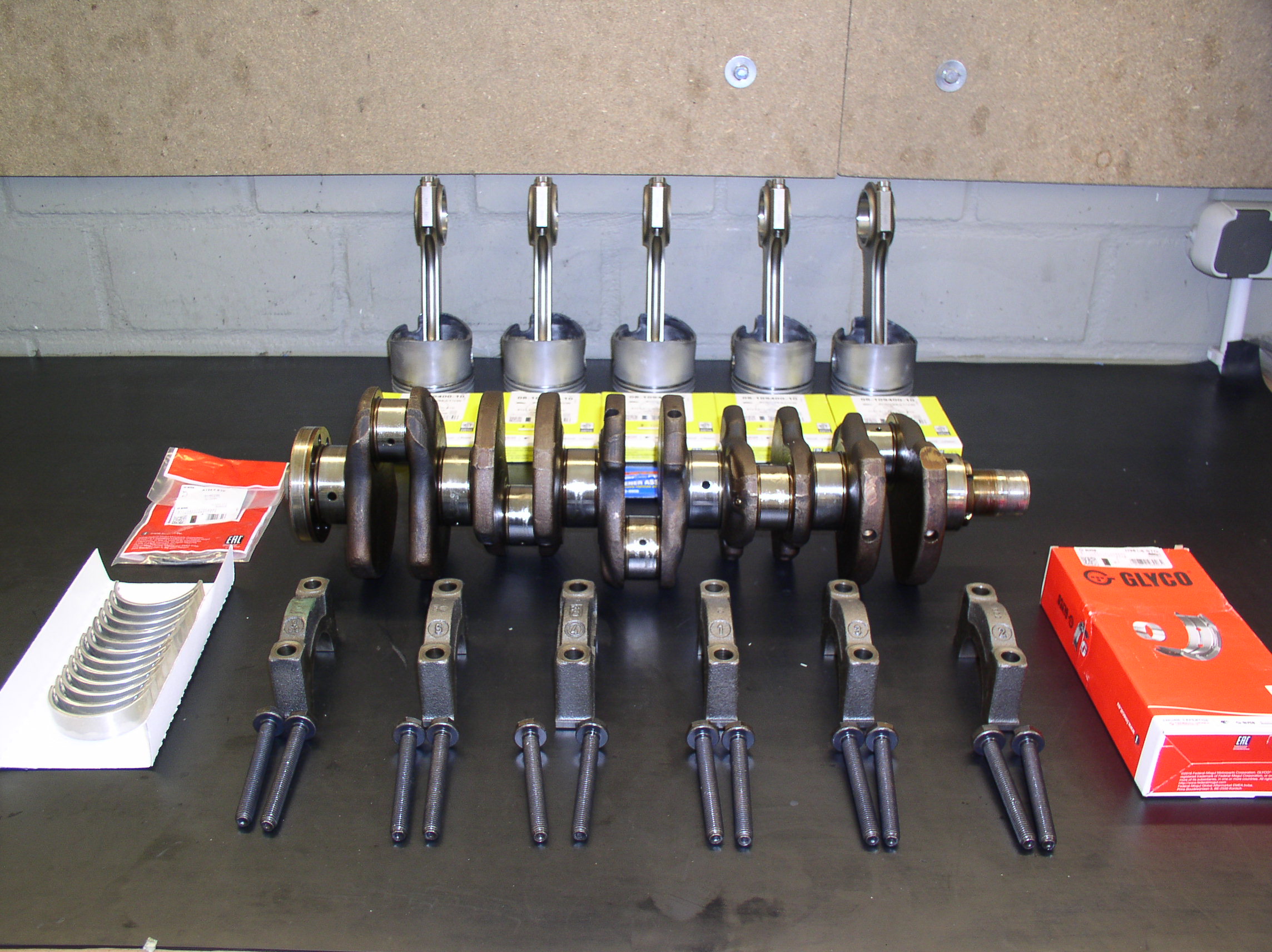

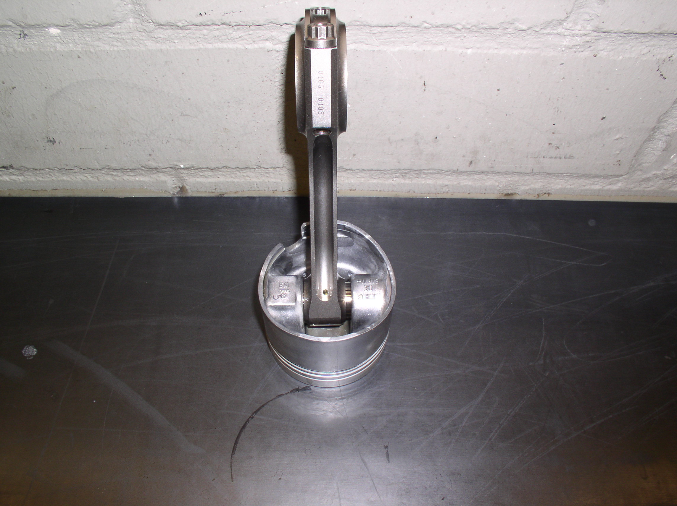

da inzwischen die FCP-Pleuel wieder verfügbar waren, konnte ich heute die Kolben und Pleuel verbinden.
Nachdem nun alle fünf fertig sind, ist mir folgendes aufgefallen:
Bewege ich das Pleuel von links nach rechts (Zweites Bild) bewegt sich bei einigen das Pleuel, bei anderen der Bolzen im Kolben.
Ich nehme an das hat was mit den Passungen der neuen Pleuel und den alten Kolben/Kolbenbolzen zu tun.

Re: Empfehlung Pleuel-/Kurbelwellenlager und Kolbenringe
Beitragvon Acki » 15.02.2020, 17:53
Geölt hast den Bolzen aber schon?
Bolzen waren auch noch gerade?
Beitragvon Ceag » 15.02.2020, 19:30
Moin Acki,
ich habe Bolzen, Bolzenauge und beide Löcher der Kolben gut geölt.
Ich habe die Bolzen nicht auf Verzug überprüft. Nachdem ich aber die Kolben erhitzt und die Bolzen gekühlt habe, stellte ich bei der Montage keine plötzliche Schwergängigkeit fest, die auf einen Verzug hindeuten würde.
Beitragvon Ceag » 16.02.2020, 15:51
zurück in der Halle habe ich mir exemplarisch einen Kolbenbolzen wieder entfernt und das alte orginal Pleuel verbaut.
Das Pleuel läßt sich im Gegensatz zum neuen radial als auch axial bewegen, OHNE das sich der Bolzen bewegt.
Ich habe dann den Bolzen auf ein Haarlineal gelegt um zu überprüfen, ob ein Verzug sichtbar ist.
Das war nicht erfolgreich, ich denke da wird genaueres Messinstrument benötigt.
Zum jetzigen Zeitpunkt gehe ich aber davon aus, dass nur die Hülse im Pleuelauge aufgerieben werden muss.
Beitragvon Acki » 20.02.2020, 14:59
Auf ner Glasplatte rollen lassen sollte schon reichen.
Zuviel Spiel ist nicht gut. Zu wenig natürlich auch nicht.
Ich würde erstmal schauen ob nicht ein anderer Bolzen besser passt.

Beitragvon Ceag » 23.02.2020, 18:52
habe die Pleuel, Kolben und Kolbenbolzen vom Instandsetzer zurück bekommen.
Er hat die Kolbenbolzen nachpolliert, so dass sich nun alle Pleuel ganz geschmeidig auf den Bolzen bewegen (Drehen, als auch Verschieben).
Er meinte es sei kein Problem, wenn sich die Bolzen in den Kolben mitdrehen können, da sich die bei Wäremeinfluss ausgleicht.
