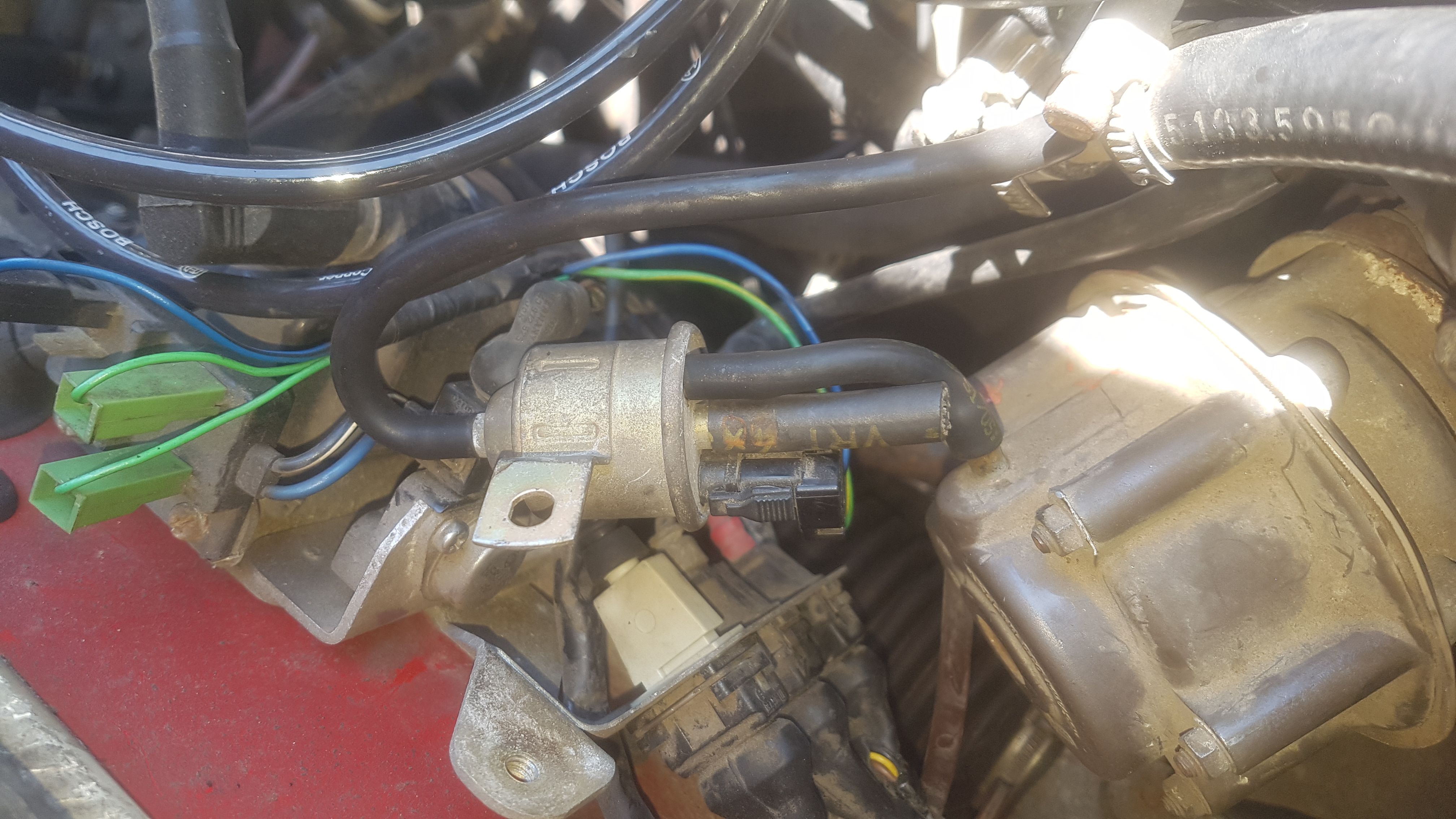

Moin, hier dann einmal ein Bild dazu.
Wenn er dort durch den mittleren offenen Anschluss durch pustet, deutet das auf einen inneren Defekt des Ladedruckregelventils hin?
Ladedruck regelt er eigentlich sauber, begrenzt nur manchmal bei 0,3 bar.

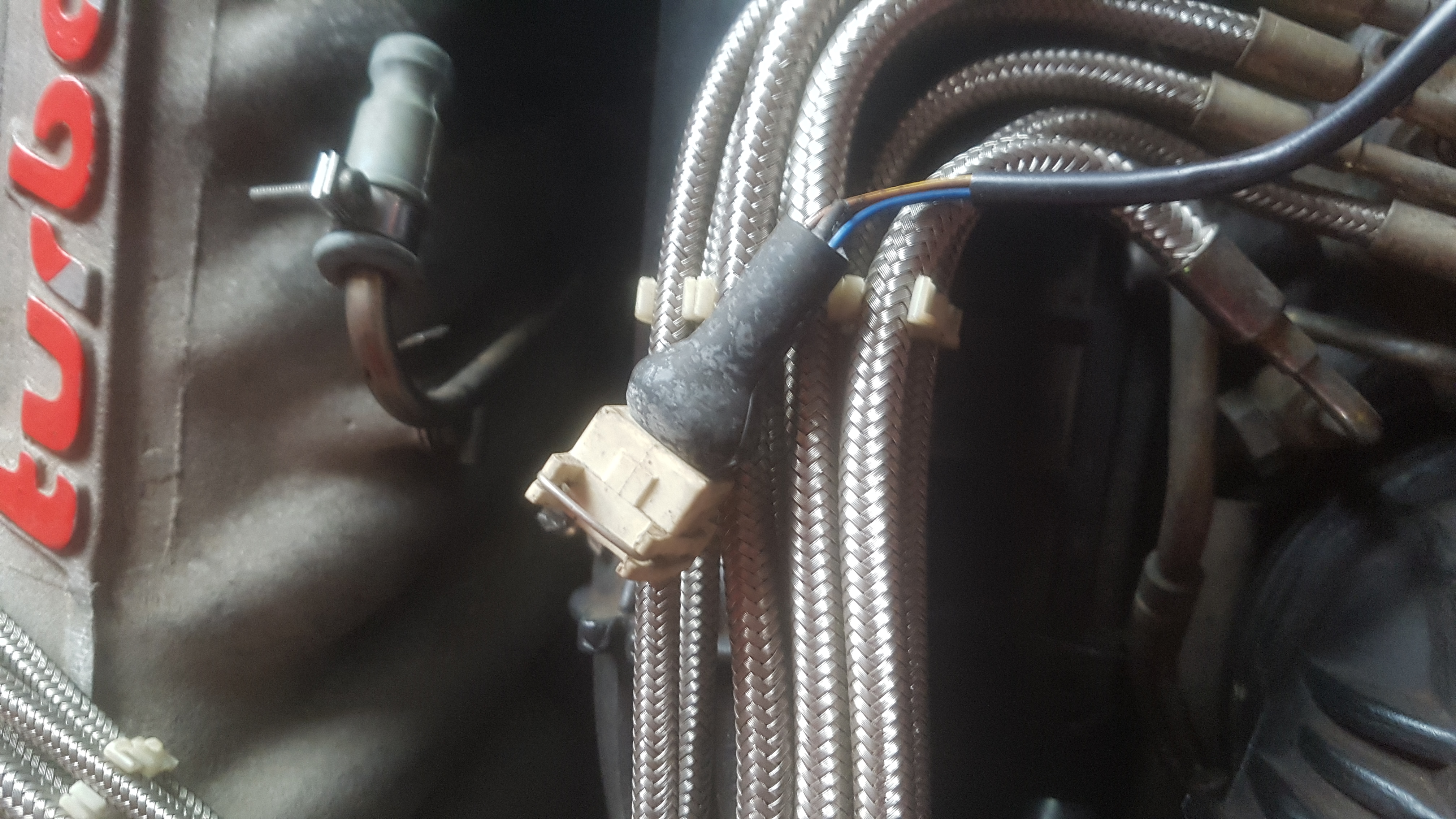

Beitragvon Moomsen3000 » 11.06.2019, 12:30
Moin, dient dieser Stecker zum Tastverhältnis messen?

Beitragvon ollo_the_giant » 15.06.2019, 06:11
Der Stecker für das Tastverhältnis liegt in unmittelbarer nähe zum Leerlaufregelventil. Ist ein wesentlich kleinerer weißer 2-pol Stecker.
Der den du zeigst könnte Lamda oder Benzindruckregler sein. Das Bild ist zu klein

Oder etwas anderes - ich kann, dass er weiß ist grad nicht zuornen - ich schaue bei mir gleich mal.

Re: Mc1 CO Benzindruck Steuerdruck
Beitragvon ollo_the_giant » 15.06.2019, 07:13
Sieht nach Aktivkohlesystem aus, der Stecker ist bei mir Weiß.

Beitragvon kspanda750 » 15.06.2019, 08:46
Der weiße müsste es dann ja sein.

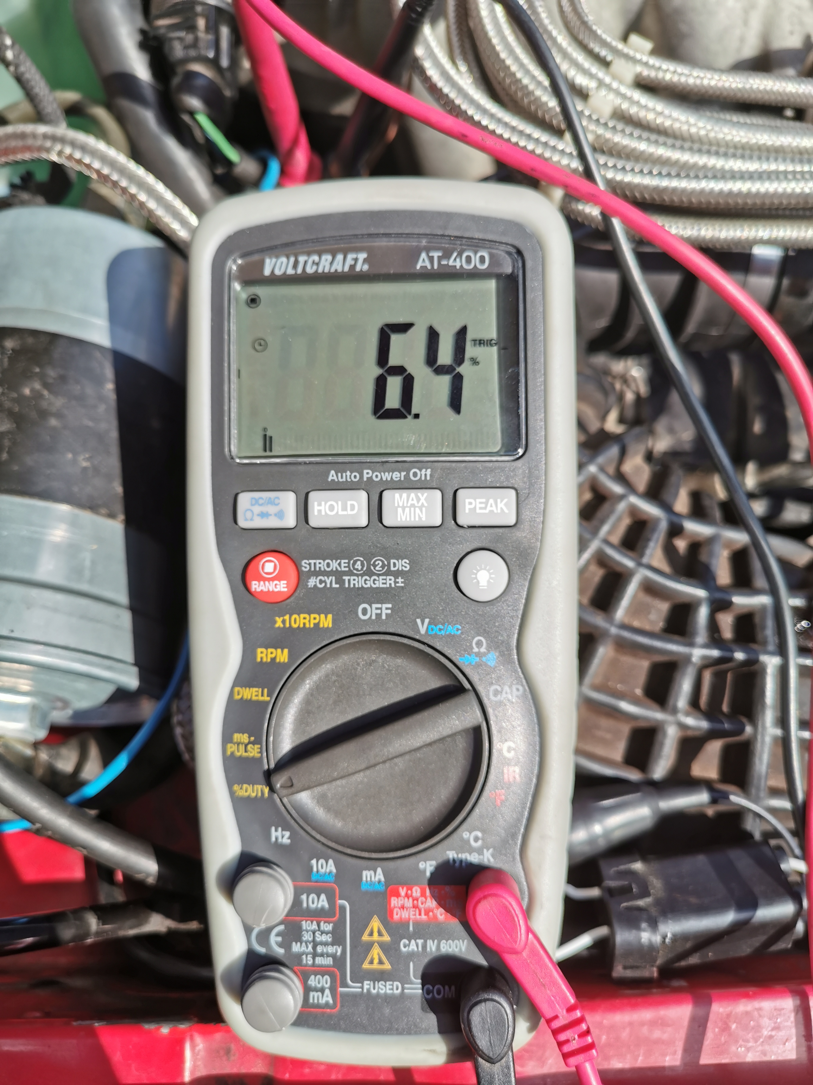

Beitragvon Moomsen3000 » 21.06.2019, 21:21
Habe jetzt den Strom für das LLRV auf 430mA eingestellt.
Drehzahl liegt bei 1000rpm.
Tastverhältnis liegt bei 9%, ich wollte dieses Einstellen doch am besagten Ort ist keine Blombe. Es ist nur der vorgeprägte Aluguss. Aber keine Bohrung ich bin verwirrt.
Jemand eine Idee?

Beitragvon Moomsen3000 » 22.06.2019, 16:37
Habe den Stopfen rausoperiert.
Beim verdrehen der Schraube hat sich an der Tastverhältnisanzeige nicht wirklich was geändert,
Habe ihn ein kleinen Tick fetter gestellt, jetzt zieht er sauber durch. Nur fragwürdig warum er mir das tastverhältnis nicht sauber anzeigt.
Achso, wenn ich das Messgerät am Stecker fertig anschließe und dann erst starten will, will er nicht anspringen, soll das so?

Beitragvon Michael turbo sport » 22.06.2019, 18:01
Das Tastverhältnis schwankt immer ein paar % nach oben und unten. Einfach den Mittelwert nehmen.

Beitragvon Moomsen3000 » 23.06.2019, 16:17
Ich hab eben nochmal rumprobiert,
Das Tastverhältnis was mir Anzeigt kann nicht korrekt sein, bei einer halben Umdrehung an der Co Schraube (beide Richtungen) ändert sich das Lauf erhalten erheblich. Doch die Anzeige vom Tastverhältnis bleibt konsequent bei einem Wert stehen. Kein schwanken.
Das macht mich stutzig.

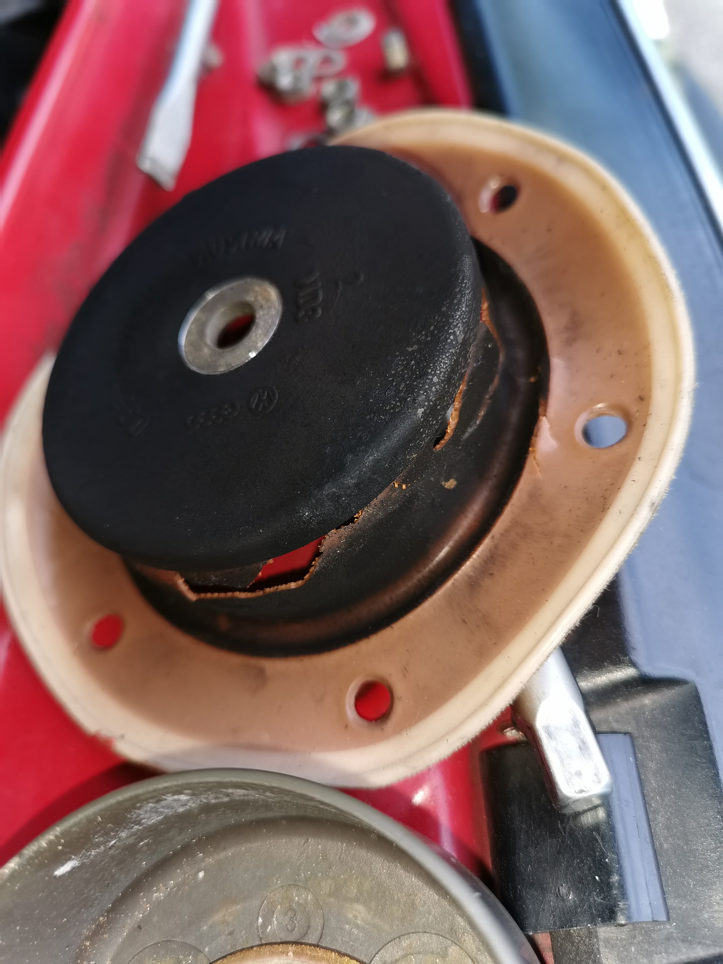

Beitragvon Moomsen3000 » 30.06.2019, 21:24
Habe ihn jetzt auf springend um 5,0 % eingestellt.
Warum auch immer ist der Bereich laut Anzeige 0-10%.
Lamdaregelung arbeitet, scheint gut zu laufen.
Jetzt ist noch das Problem mit dem Ladedruck Aufbau der sporadisch, manchmal dauerhaft, kacke ist.
Und das Problem das beim Drucktest Druck über das Ladedruckregelventil entweicht.
Also habe ich mal den Drucktest am Wastegatemembran gemacht.
1 bis 1,5 bar auf die Wastegateoberkammer geben, diese sollte den Druck ne Weile halten.
Ein Druckaufbau war mir nicht möglich, also habe ich den Schlauch zur Unterkammer abgezogen um zusehen wo sie entweicht. Die Luft die ich in die OK gebe kommt direkt aus dem Schlauch der UK wieder raus.
Also ist das Membran wohl durch.
Wenn ich nur den Schlauch vom Taktventil zur Oberkammer abziehe, den Motor laufen lasse, und an den Schlauch ein Feuerzeug halte wird die Flamme direkt in den Schlauch gesaugt.
Dann werde ich wohl die Membran auch noch tauschen.

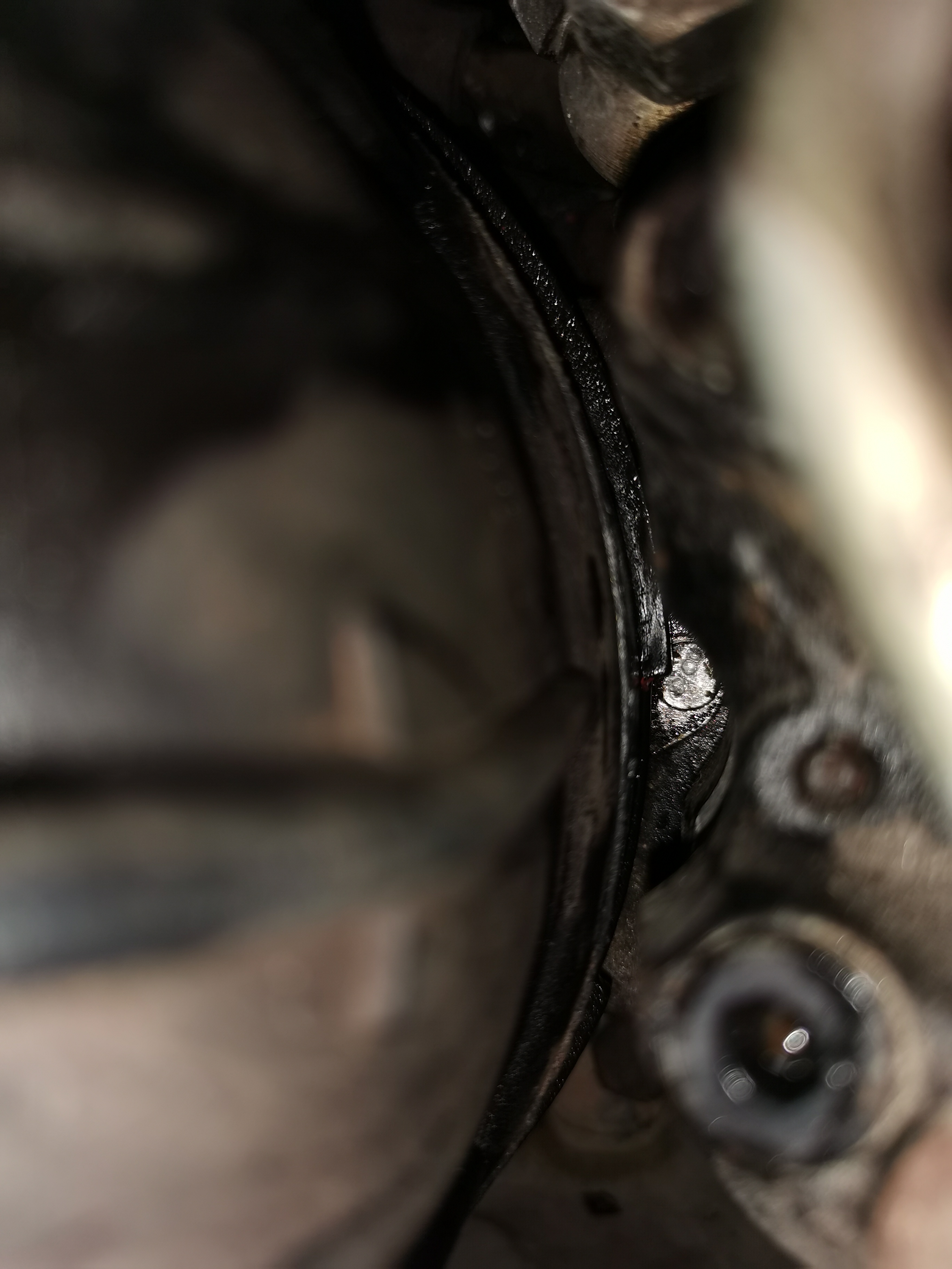

Beitragvon Moomsen3000 » 03.07.2019, 17:00
Ich hab mein Wastegatemembran demontiert, das hat es hinter sich.
Jetzt hab ich nur 2 Fragen,
Die Unterkammer ist recht russig, heisst es kommen Abgase rein, darf das so?
Wieviel Spiel darf das Ventil im Wastegate haben?
Vielleicht kann mir ja jemand ne Antwort geben.

Wastegatemembran ist neu,
N75 ist neu,
Keine Fehler sind abgelegt.
Der Hobel läuft sauber, aber er macht nur seine 0,3 bar.
Stell ich ihn fetter, erreicht er 0,7 ist aber ausm lambdaregelbereich.
Keine Ahnung was sein scheiß Problem ist.

Beitragvon Moomsen3000 » 22.07.2019, 17:03
Hab ich mehrfach durchgemessen, im kalten und im warmen Zustand, sowie gereinigt.
Er regelt sauber bis 0,3bar taktet ihn aber nicht höher.
