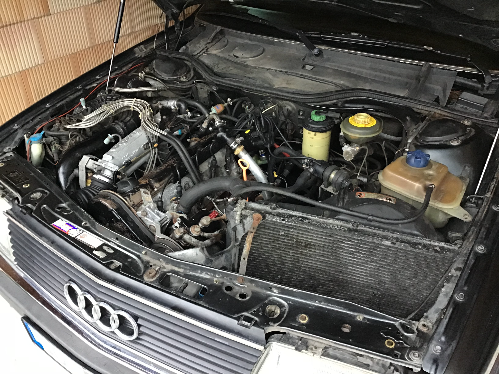

Die Momentanverbrauchsanzeige und somit der durchschnittliche Verbrauch auf 100 Kilometer funktioniert nicht. Problem trat nach dem tanken vor zwei Tagen auf. Hat aber sicher nichts damit zutun. Wo muss ich suchen? Bin für jede Hilfe dankbar. Fahrzeug ist ein 100er MC mit der Digitalanzeige im Tacho.

Den Stecker am Mengenteiler mal an und anstecken

Notfalls mal mit Kontakt60 nachhelfen und mit dem Glasfaserpinsel die Kontaktzungen am Steuscheibenpoti putzen das bringt schon meist was. Ich hatte an meinem NF auch oxidierte Kontakte, nur hatte das da noch deutlich gravierendere Auswirkungen. Ich hab die Kontaktzungen damals sogar ganz leicht mit Vaseline gefettet.

Hey Jungs, ich brauche da eure Hilfe. Bin mit dem Motor absolut nicht vertraut. Wo finde ich den Stecker?

Der Stecker sitzt seitlich am Luftmengenmesser. Und zwar der Kotflügel zugewandten Seite! Da sitzt ein dreipoliger Stecker, der ist das.
