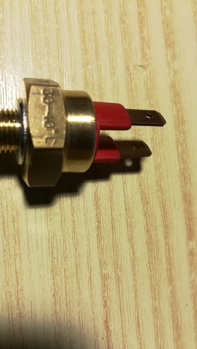

Es geht um diesen Sensor . Weiß jemand wofür der ist ?

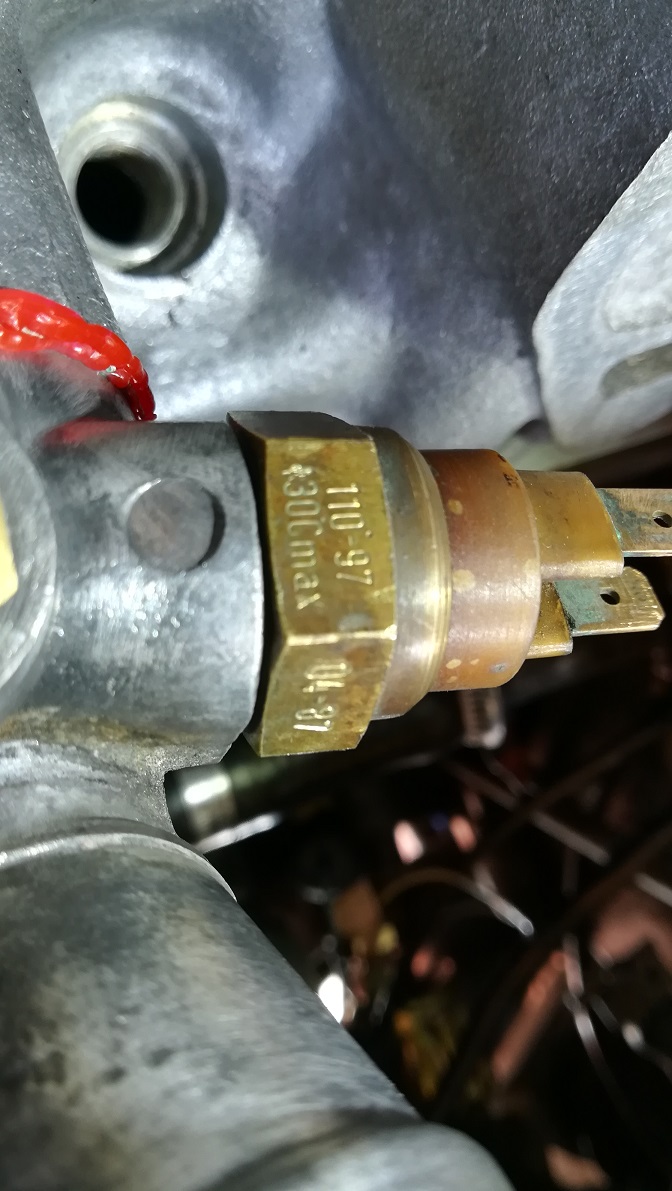

Bei meinem MC1 Automaten mit Klima ist dieser Sensor verbaut
035919368B mit 110/97°C
Hatte mir einen nachbestellt und habe diesen erhalten .
30/40 °C

Der ist für den Kühlernachlauf nach abstellen des Motors bei mehr wie 110°C bzw. ein Nachlauf bis herunter auf 97°C.
Bei dem Bestellten sollte jetzt wahrscheinlich ein fast ständiger Nachlauf sein.

Beitragvon kspanda750 » 14.10.2018, 16:43
Danke Michael
Das isser. Mal eben getestet. Brücke rein und der Lüfter läuft. Dann passt der Alte.

Soweit ich moch erinnere, sollte dieser auch die Zusatzwasserpumpe beim MC mit ansteuern.

Beitragvon kspanda750 » 14.10.2018, 18:58

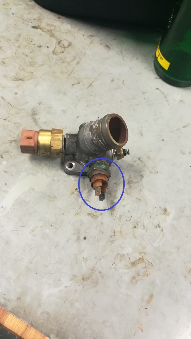

Ja. Steuert auch die Zusatzwasserpumpe. Dann gibt's da noch zwei einpolige Temperatur Sensoren. Einer sitzt am Motorblock unter der Servopumpe. Der Andere sitzt mit im Kühlwasserflansch. Ne Ahnung welcher wofür ist?

Der obere am Stutzen ist für die Lerrlaufregelung bzw. geht direkt an das Leerlaufsteuergerät und ist u.a. dadurch auch für die Regelung der Schubabschaltung mit zuständig.
Der untere ist der G62 und geht direkt zum MAC.
