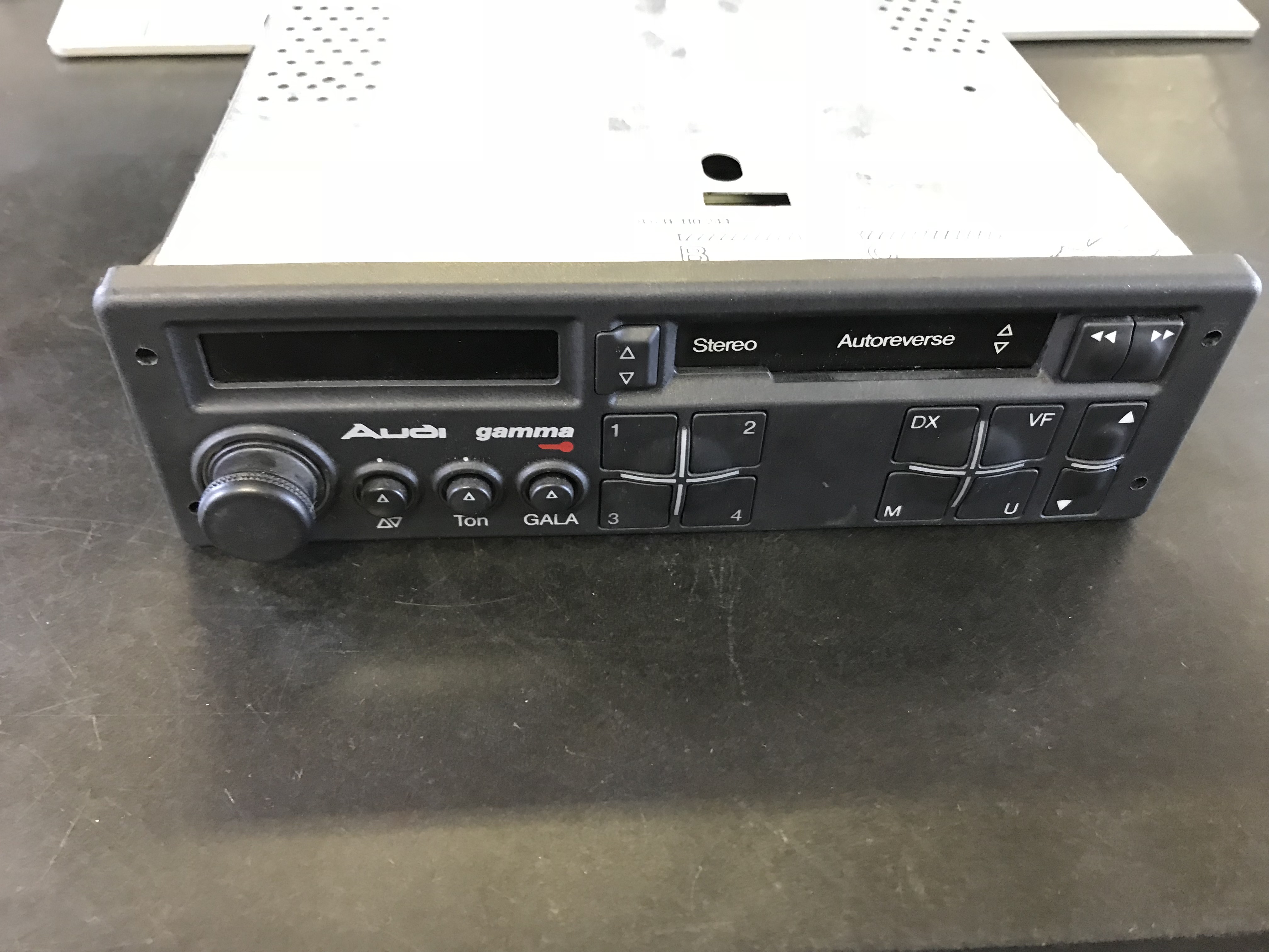

Ich hab einen original Gamma 3 Radio bei mir im Audi 100. Nun sind bei dem aktuell eingebauten Modell ein paar der Tasten lahm – sie federn also nicht mehr zurück...
Da ich vor 2 Jahren den Radio mal ausgetauscht habe, habe ich noch einen zweiten identischen bei mir rumliegen. Bei dem sind die Tasten noch besser im Zustand.
Nun möchte ich einfach die Frontabdeckung mit den Tasten austauschen. Dazu 2 Fragen:
1) Gibt das ärger mit dem Code? Oder hat die Front da drauf keinen Einfluss?
2) Wie löse ich die Front genau auf den Seiten? Oben und unten ist das Kunststoff nur eingerastet und kein zu lösen Problem. Jedoch seitlich bin ich mir nicht sicher... Da hängt es ziemlich stark.

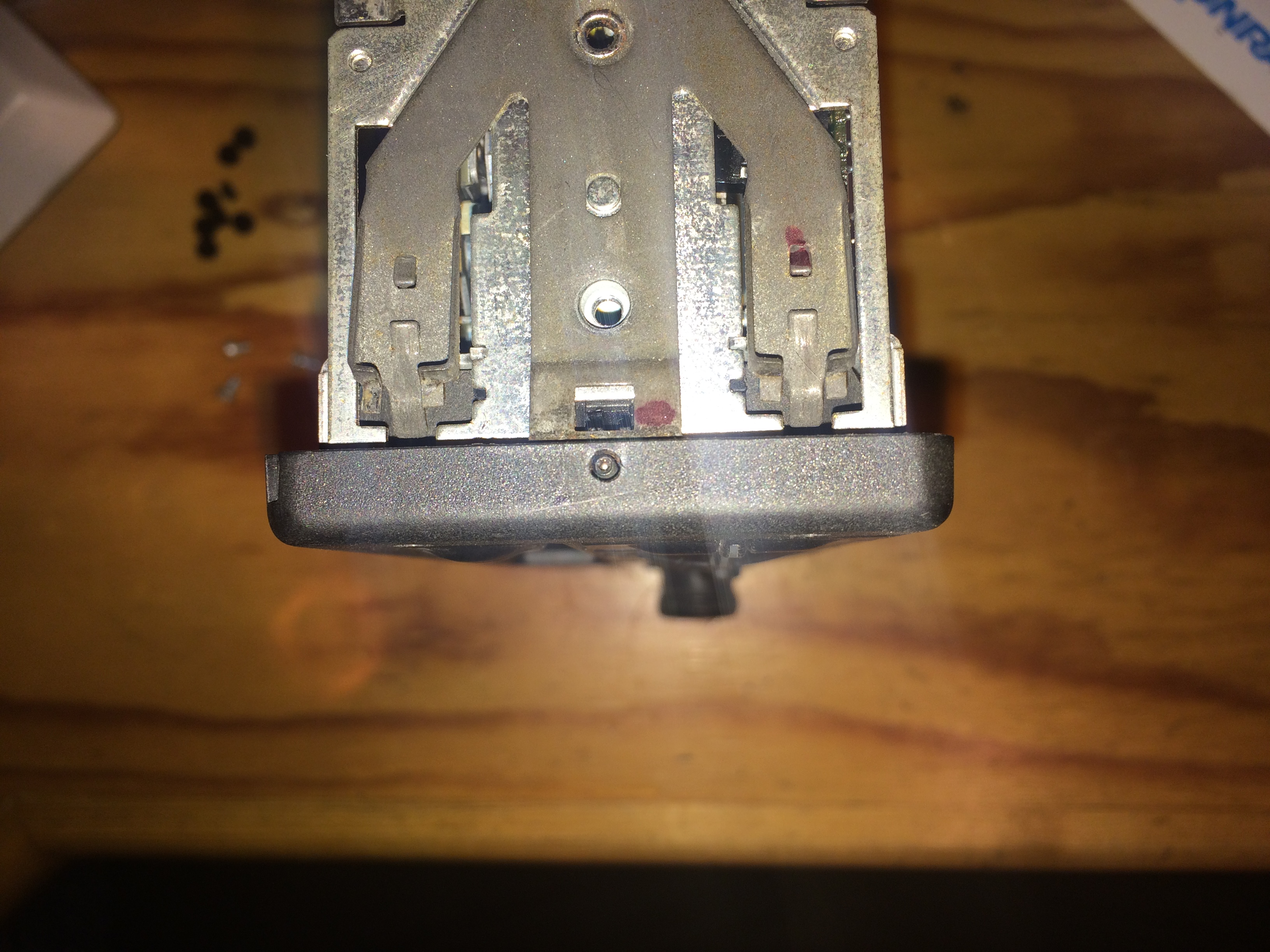

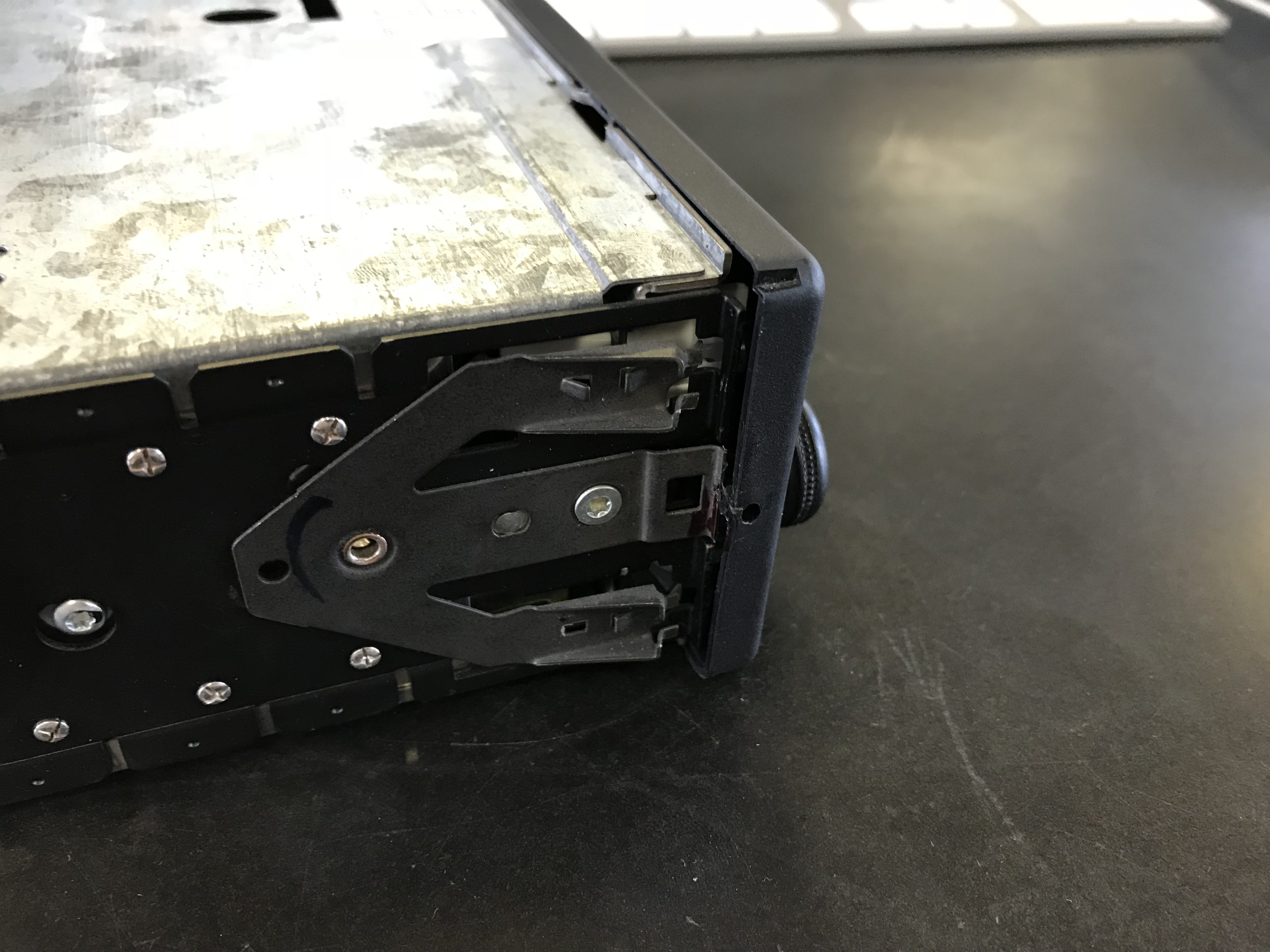

die Frontblende hat auf jeder Seite eine Bohrung und genau da sitzt dein Problem.
In diesen Bohrungen sind kleine Madenschrauben welche du nur mit Hilfe eines 1mm starken Inbus rausdrehen kannst.
Der Radiocode wird nicht benotigt wenn die Front demontiert wird, nur durch trennen von der Stromversorgung.

Ja, da stimme ich zu. Die Frontblende hat an beiden Seite jeweils eine Madenschraube. Diese Madenschraube hat aber einen Imbus von 0,9mm.

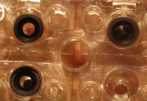

Das Umbauen lohnt sich meistens nicht weil die noch funktionierenden Tastengummis auch recht schnell ihren Geist aufgeben und brechen.
um die Blende umzubauen musst du auch die Leiterbahnen trennen. Das macht man am besten im Gerät und dazu müssen noch so einige andere Teile demontiert werden. Sehr unschön.
Madenschraube in der Seite
Defekte Tastengummis

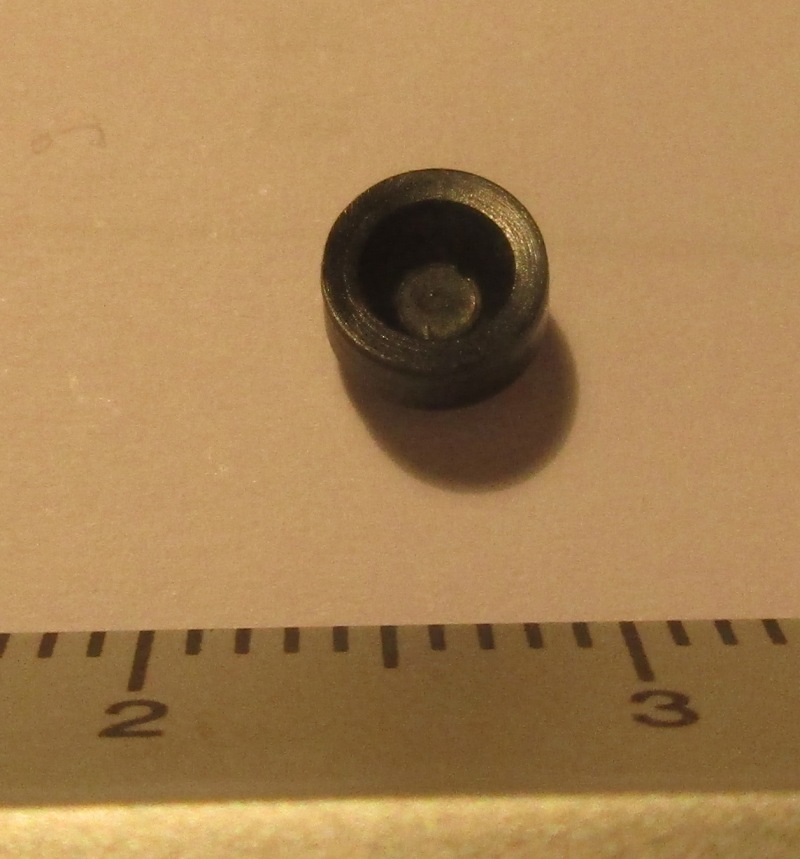

Tastengummi NEU
Tastengummi NEU
Wenn du die Frontblende geöffnet hast, kannst du mittels zwei kleinen Schrauben den Lichtleiter und Träger herausnehmen und NEUE Tastengummis einsetzen. Dann kann man alles wieder zusammen bauen und sich freuen.
Neue Tastengummies findest du hier
Einzigst man muss auf den so schönen Knackpunkt verzichten; den mussten wir konstruktiv elemenieren um die Tastengummis haltbar nach zu produzieren.

Hab jetzt die Fronten mal getauscht und funktioniert momentan einwandfrei. Die Leiterbahnen habe ich in dem Sinne nicht getrennt, sondern
einfach zwischen Frontabdeckung und der hinteren schwarzen Abdeckung rausgelöst.
Zur Zeit funktioniert erstmal alles tiptop. Werde aber sicher die Tastengummis mal auf Vorrat bestellen! Danke Harald für den Tipp!
