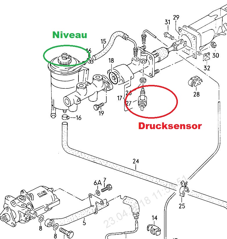

Flagg hat geschrieben:Gibt es da in den Servokreislauf eigentlich irgendwo Drucksensor, oder werden ausschließlich Füllstäne überwacht?
Drucksensor am hy. Bremskraftverstärker
Niveau am Vorratsbehälter
