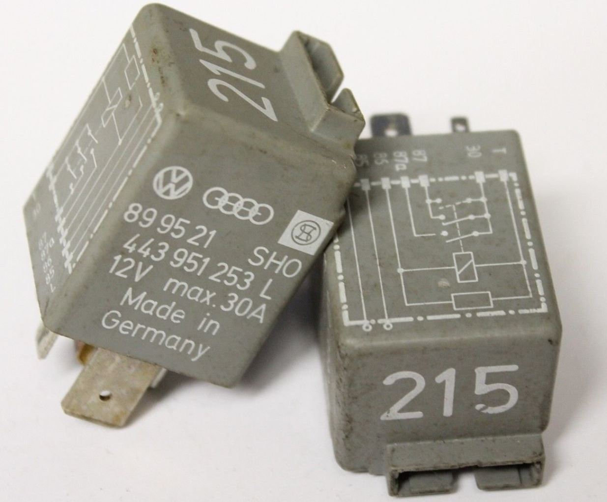

Fakten kurz: Typ44, NFL, 2,0E (RT)
- seit kurzem läuft bei Zündung die Benzinpumpe durchgehend und hört nicht nach zwei Sekunden auf
Warum ist das eigentlich so schlecht? Nur für mich Trottel in kurz erklärt...
Es wird als Lösungsansatz vom Relais gesprochen (Nr. 215) -> sitzt das im Relaisträger unterm Lenkrad? Hat einer noch so eins da? Gibt es die oder passende Alternative noch neu?
...von einem Steuerteil, welches Feuchtigkeit zieht. Wo finde ich das? Damit ist doch nicht das innen an der B-Säule gemeint?
Vielen Dank für die Hilfe ;-)

Das Kraftstoffpumpenreais befindet sich im Sicherungskasten im Motorraum. Ein graues.

Das werde ich also mal suchen und auf Korrosion prüfen und parallel vielleicht ein Austausch Relais ergattern...

...aha, das ist für mich eine gute Erklärung. Danke. Habe ein Relais bestellt und kreuze die Finger, dass es das ist. Ich mache Meldung oder melde mich weinend, wenn es nicht geklappt hat.

So, aktueller Stand ist, dass weder das neue Relais noch ein neues Steuergerät eine Änderung herbeiführten. Gehe ich recht in der Annahme, dass es jetzt womöglich nur die Benzinpumpe selbst noch sein kann?

Pumpe ist es zu 100% nicht.
Am kpr relais die steuerleitung messen wenn da dauermasse vom steuergerät kommt istvsas defekt
Öfters wenn innen oxidiert ..

Zum Relais selber: Wenn es die ganze Zeit läuft hast Du mit der Ansteuerung des Relais selbst ein Problem. An der Pumpe liegt das dann nicht.
Das VEZ-Steuergerät, welches die Masse des Kraftstoffpumpenrelais schaltet sitzt an der A-Säule FAHRER-Seite! Die saufen beide gerne mal ab (Pins Oxidiert oder vollgelaufen, oder beides). WICHTIG: Ist das der Fall dann unbedingt auch die URSACHE finden und vor allem Beheben! Bei mir ist es die Frontscheibe bzw der gammlige Rahmen, der für Wassereintritt verantwortlich war. Kann auch vom Schiebedachablauf kommen oder von einer defekten Gummitülle z.B. vom Haubenzug.
