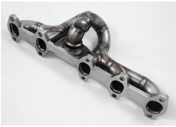

Abgaskrümmer für NF/NG/AAR in Edelstahl, seriengleich
Ich habe im Zuge der AGA-Suche auch gleich nach einem Ersatz für den Guss-Abgaskrümmer der 5Zyl. 10V Sauger (NG/NF) gesucht. Leider reißen die ja immer zwischen 4. und 5. Zyl.
Was ich möchte ist eine möglichst passende Kopie des Gusskrümmers in Edelstahl.
Also, um es ganz deutlich zu machen: Keinen Fächerkrümmer!
-Fächer funktionieren bei den Platzverhältnissen nicht wirklich und machen die ganze Sache nur kompliziert. Abgesehen davon fallen die sofort durch ihre Konstruktion auf und müssen eigentlich eingetragen werden.-
Nun habe ich Antworten von drei Unternehmen bekommen, die sich das gerne mal ansehen würden. Vorlagen habe ich mindestens einen. -Falls noch einer einen einteiligen Krümmer liegen hat, gerne auch mit Riss, könnte ich den auch gebrauchen.-
Ein Unternehmen hat so was schon für den 5Zyl. im VW-Bus im Programm. Die meinen, den zu fertigen würde 800 € kosten.
Jetzt also meine Frage, was würdet Ihr ggf. ausgeben wollen für einen Abgaskrümmer in Edelstahl?
Ich weiß, dass TZ-Krümmer neu um die 1.700 €, ATD-Krümmer neu: ca. 800 € und ATZ-Krümmer neu: ca. 1.000 € kosten sollen.
Da ich selber schon zwei Krümmer von ATD verbaut habe weiß ich, dass das ein riesen Gefummel ist und die Zulassungsunterlagen alle noch aus der Zeit zwischen 1980-1984 stammen. Also für unsere NF/NG gibt es keine Zulassung.
Also, sagt mal was. Und bitte nicht mit Gebrauchtpreisen kommen. Jeder gebraucht gekaufte Abgaskrünner aus Guss ist bereits am Reißen. Und keiner davon ist jünger als 1994.
Klar, kann man versuchen den Gusskrümmer zu schweißen. Nur ist das ein Glücksspiel ob es auch lange hält. Und dafür sit mir der Aufwand für Aus- und Einbau schlicht zu hoch.
Hier noch ein Beispiel für einen VW-T5-Krümmer:

Was spricht gegen den originalen zweiteiligen Abgaskrümmer für und vom Audi NG/NF/RT/PS/AAR/etc... den es gibt?
allgemein:
Re: AGA für 2,3E
Hallo Woife,SI0WR1D3R hat geschrieben:Guten Morgen,
allgemein:
ganz einfach die Tatsache, das es den nicht mehr komplett gibt
ist schon paar Jahre her....
25.09.2012
Da habe ich natürlich zugeschlagen: "kaufe in der Zeit, so hast Du in der Not"Hallo Leute,
mir wurden von meinem freundlichen Audi Partner die letzten 5 kompletten Abgaskrümmer für einen NF zu einem Sonderpreis von 320 Euro/Stück angeboten.
Klemmschelle,Zwischen und Wellrohr sind natürlich mit dabei.
Versandgebühren wären nochmal 6 Euro.
ja ich hatte auch erst ein bischen nachgedacht ob ich das Geld ins Regal lege....
- Jürgen Ende
- Beiträge: 1777
- Fuhrpark: Siehe Signatur.
- Wohnort: D-45470 Mülheim
Re: AGA für 2,3E
gegen den Originalen Abgaskrümmer spricht, dass der eben immer einen Riss zwischen 4. und 5.Zyl. bekommt. Dabei ist es vollkommen egal, ob der einteilig oder mehrteilig ist. Die reißen beide an der gleichen Stelle!
Und ja, wie schon geschrieben, gibt es den nicht mehr komplett.
Abgesehen davon, lässt sich ein Edelstahlkrümmer leichter schweißen als ein Gusskrümmer.
Jürgen Ende
Jürgen Ende
